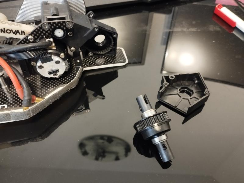

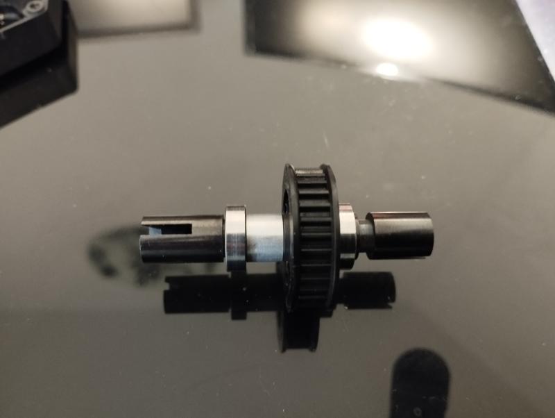

J'ai remonté deux différentiels à billes avec des noix et plateaux neufs ainsi que des billes céramiques.
Du coup, j'ai fait le swap sur mon runner pour avoir une configuration plus incisive avec une motricité accrue en courbe :
J'hésite encore à lui monter un slipper, je pense que la puissance du moteur reste gérable au travers de la configuration de l'ESC et de mon doigt (même si cette partie reste très discutable :D)

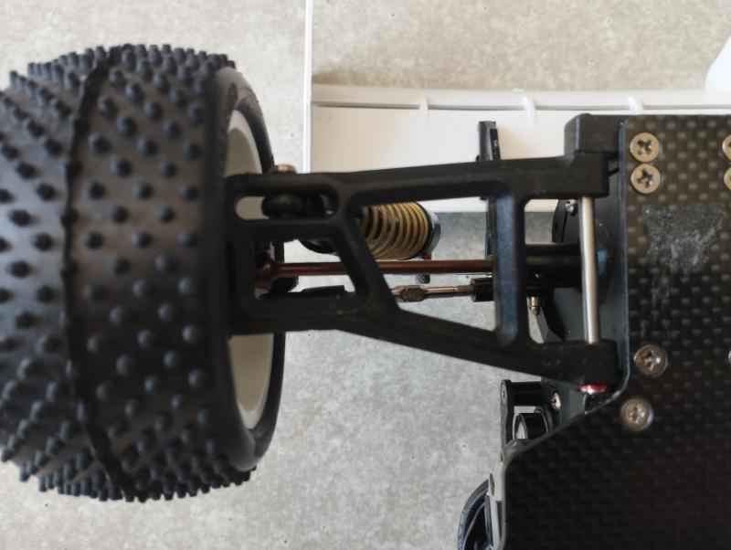

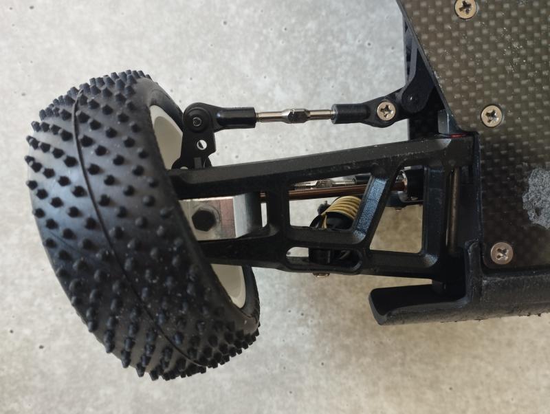

Le runner a reçu de nouveaux triangles !
je lui ai installé des triangles avants et arrières Trinity qui équipaient un des Lazer qui ont servis de base pour le Legend :

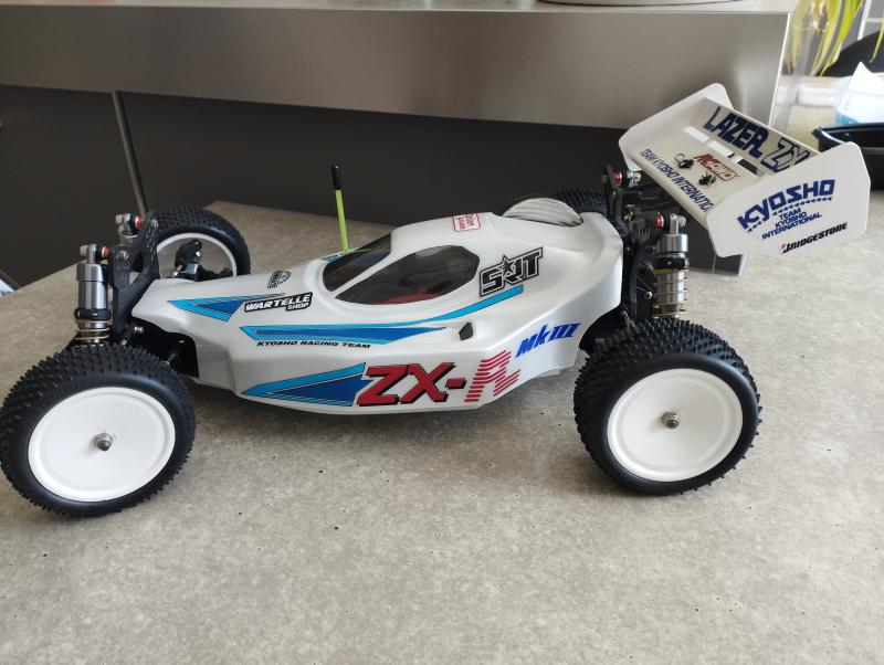

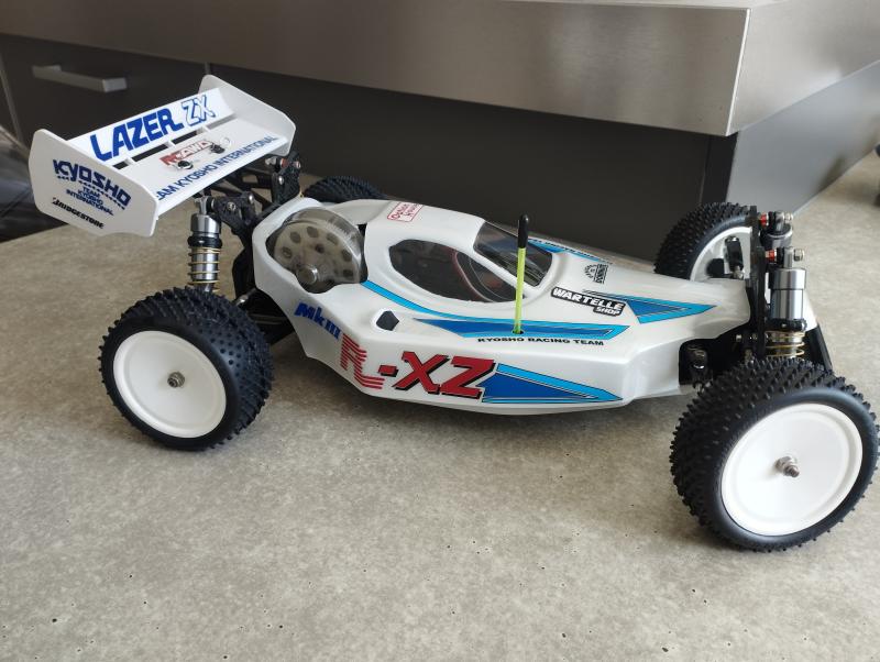

Dans la foulée, je lui ai posé sa nouvelle carrosserie, une Tomcat peinte en blanc perle :
