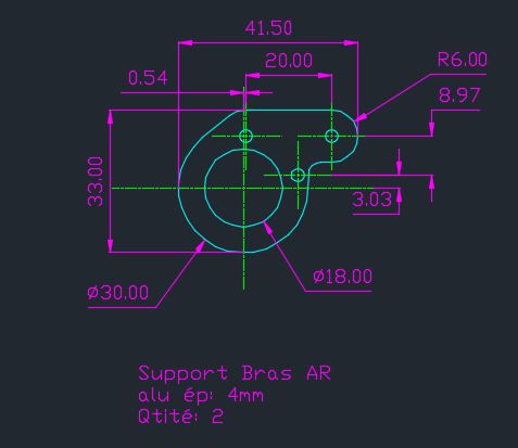

Support de bras AR : petit polissage des surfaces qui seront assortis aux bras d'amorto AR. Gros polissage du diamètre intérieur pour un bon glissements des bras.
