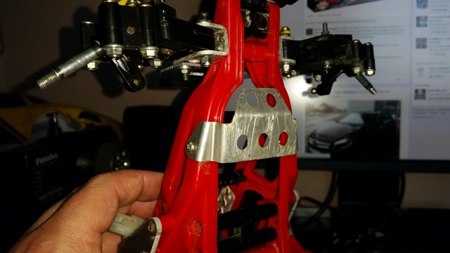

Ce qui nous amène à l'avant, j'y ai d'abord refixé mon sabot. Il a été redressé au marteau et à l'enclume, il va servir de base pour un qui sera plus couvrant sur l'avant.
Ensuite le train AV : J'y ai remis les butées ressorts trouvé sur le chassis de remplacement.
et j'ai commencé la platine support d'amorto :
L'idée n'est pas de gagner de la garde au sol, mais de faire un vrai suspension hydraulique, j'aime les suspensions :)
