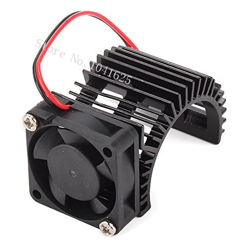

Évite de dépasser 80° pour la tprt moteur, 60-65° ça serait bien en mode viril... Après tu peux mettre un ventilo pour refroidir le moteur, c'est ce que j'ai sur mon touring pour garder la tprt vers 55°

effectivement 80° max en usage loisirs,apres si il est a 70°en fin de run ce n'est pas dramatique(mais dans les deux ca brule si tu le touche)
pour le ventilo,soit un ventirad,soit fixe devant(enfin parallele a l'axe du moteur) le moteur sur le chassis.
pour le ventirad,ca par ex:
http://www.buggybrushless.fr/accessoire ... e-540.html

- un ventilo ( je regarde l'histoire du ventirad, c'est quoi d'ailleurs :oops: :oops: :oops: ??? )
