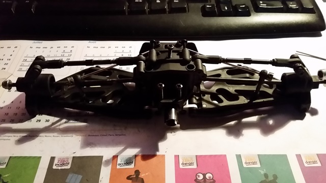

Le transmission centrale a été démontée et nettoyée : RAS, elle a aussi perdu tout le système de freinage devenu inutile.
Puis ça a été au tour des cardans centraux et du systèmes de commandes de la direction :
Image*
Les axes sont montés sur bagues auto-lubrifiantes. On verra à l'usage si des roulements sont nécessaire.
Les supports d'amortisseurs et amortisseurs ARR sont propres et ont l'air en bonne état. Fonctionnement fluide et souple sans fuite. Je vérifierais les niveaus d'huile au remontage.
Puis viens le tour de transmission ARR. Les roulements nettoyés tournent sans gratter et de façon très douce après avoirs remis une goutte d'huile ( c'est mieux après le bain qu'ils ont eu)
La bonne nouvelle du jour, c'est les cardans qui sont "solidaires" de la fusée. C'est ça qu'on appele des cardans CVD ????
Seule ombre au tableau : malgré un démontage et une vérif, de temps en temps, le couple conique "accroche". Je crois que c'est un PB de calage car si je tire sur la noix de transmission pas de souci. Par contre si j'appuie dessus, on retrouve cette sensation d'accroche.
Remontée et nettoyée :
j'ai manqué plein de photos, j'avais oublié ma tête. mais c'est pas la partie la plus intéressante. D'ici ce WD, j'espère nettoyé la transmission AR et son jeu d'amorto. On pourras donc passer au remontage en cherchant à éliminer tout ce qui n'est pas indispensable.
