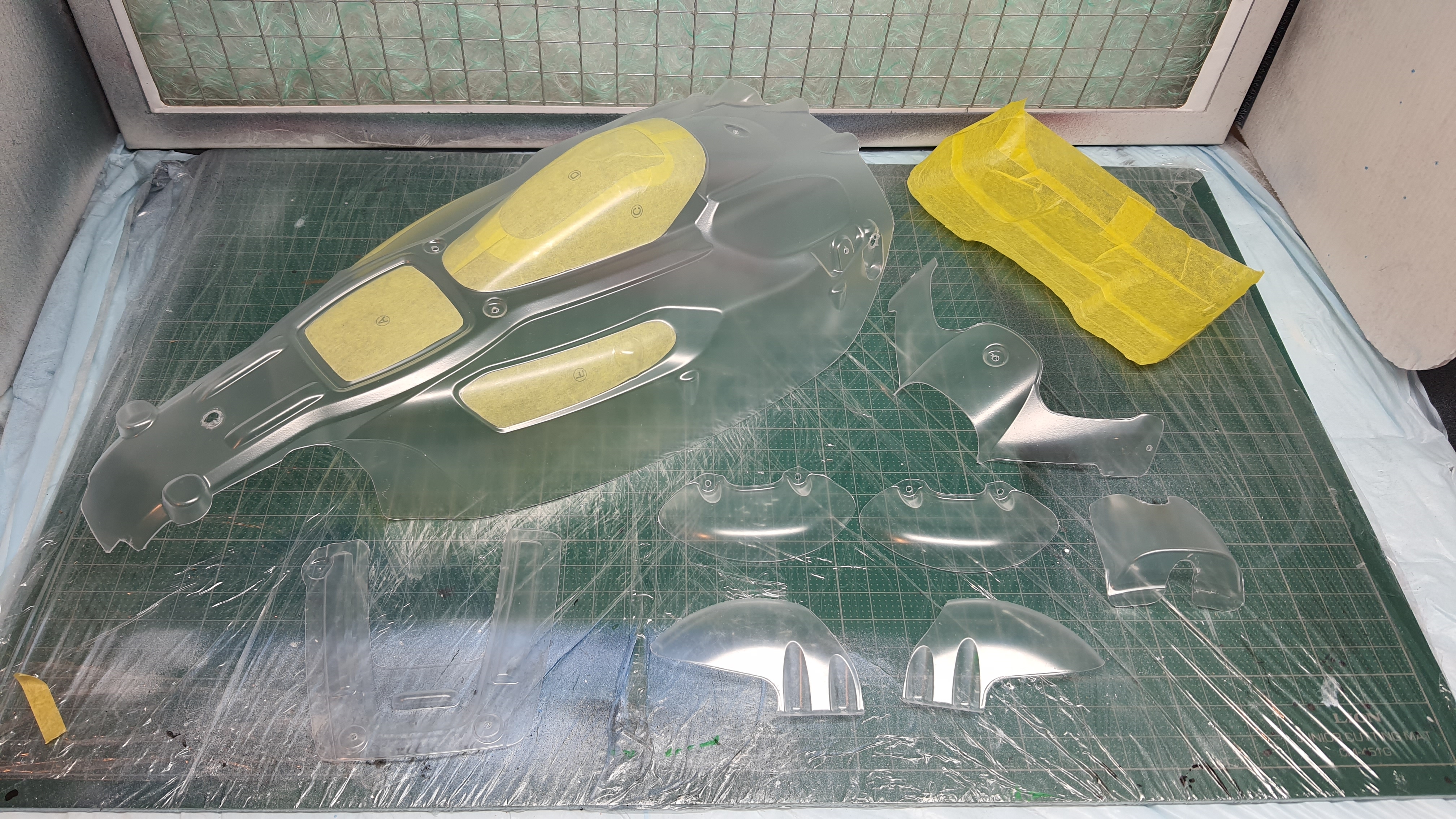

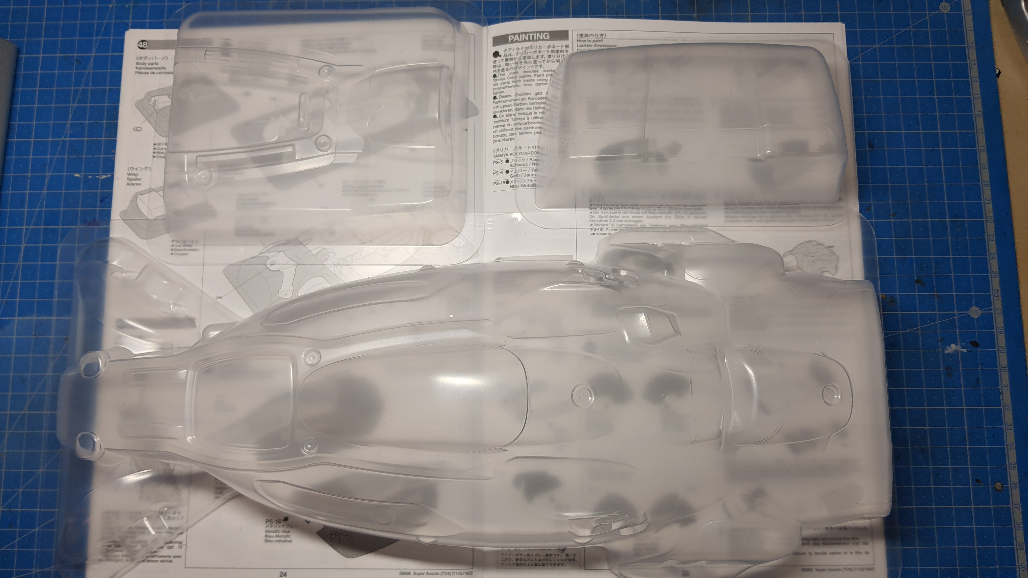

La carrosserie
Désolé pour le silence.

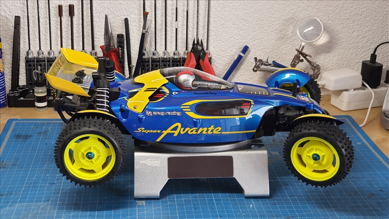

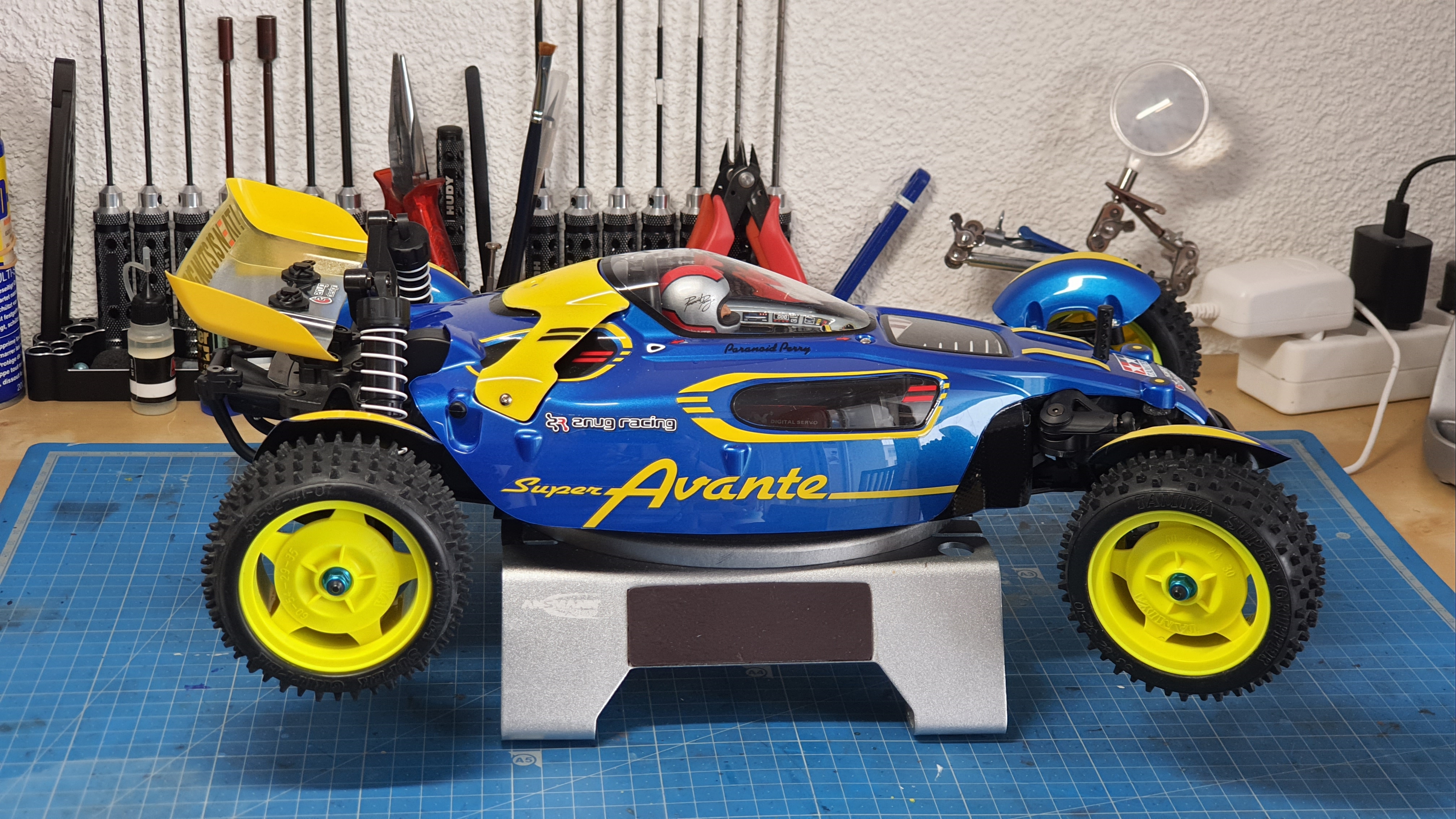

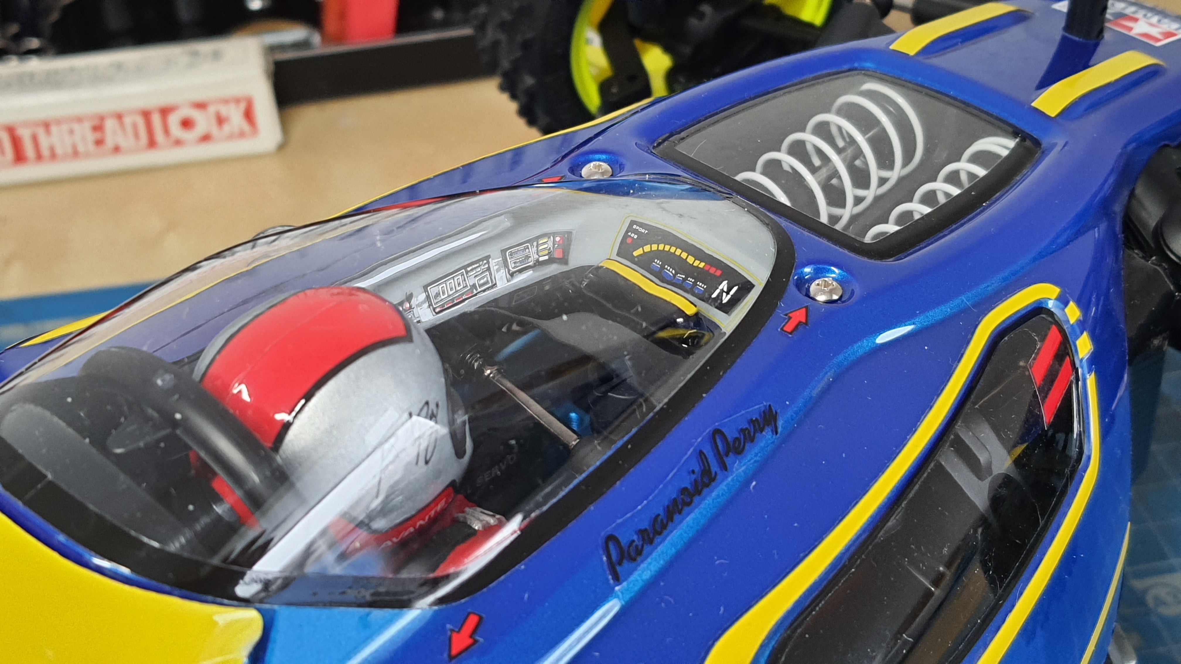

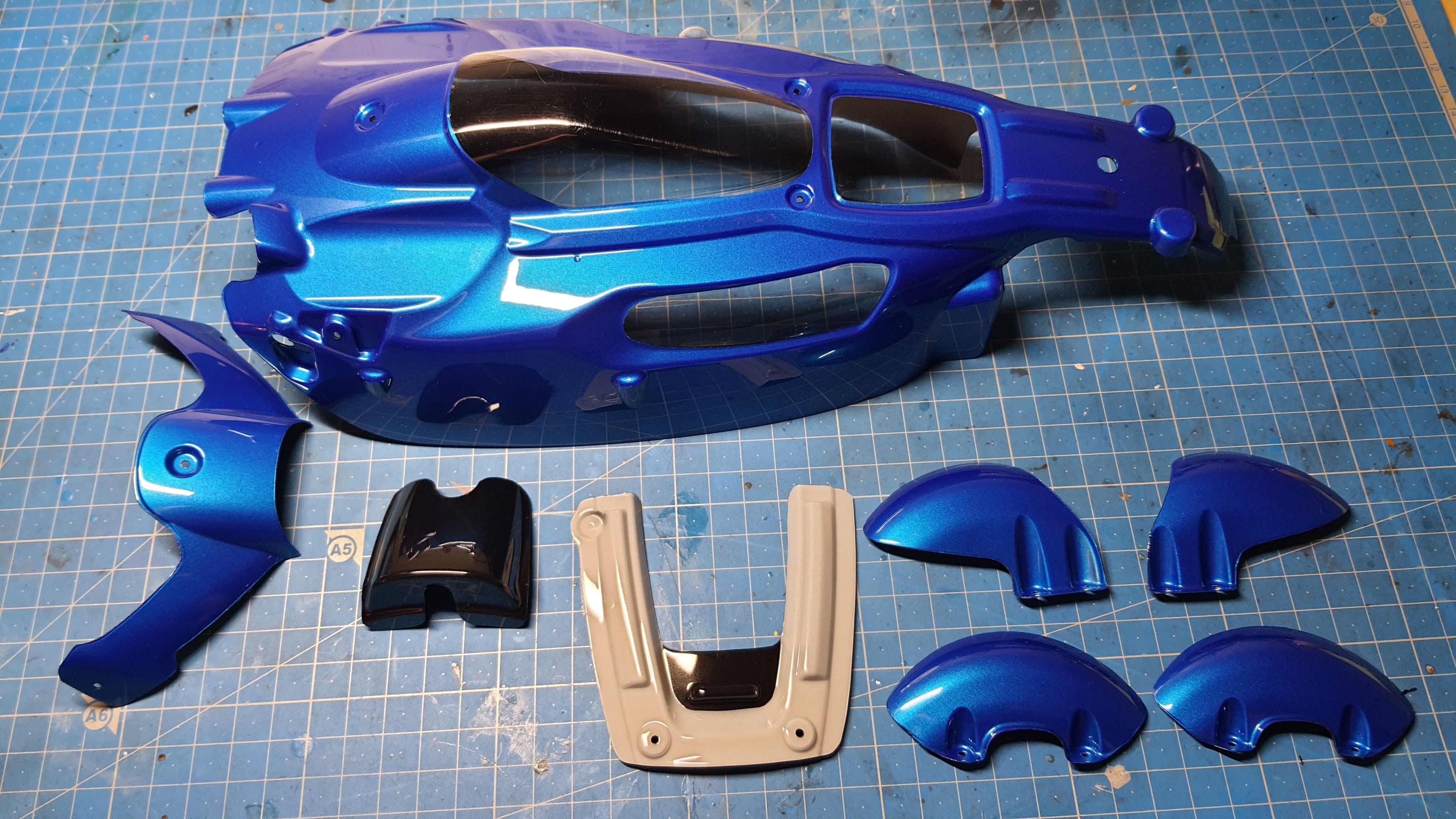

La controversée carro. La découpe n'est pas difficile, mais il y a pas mal d'éléments.
Image - Image - Image

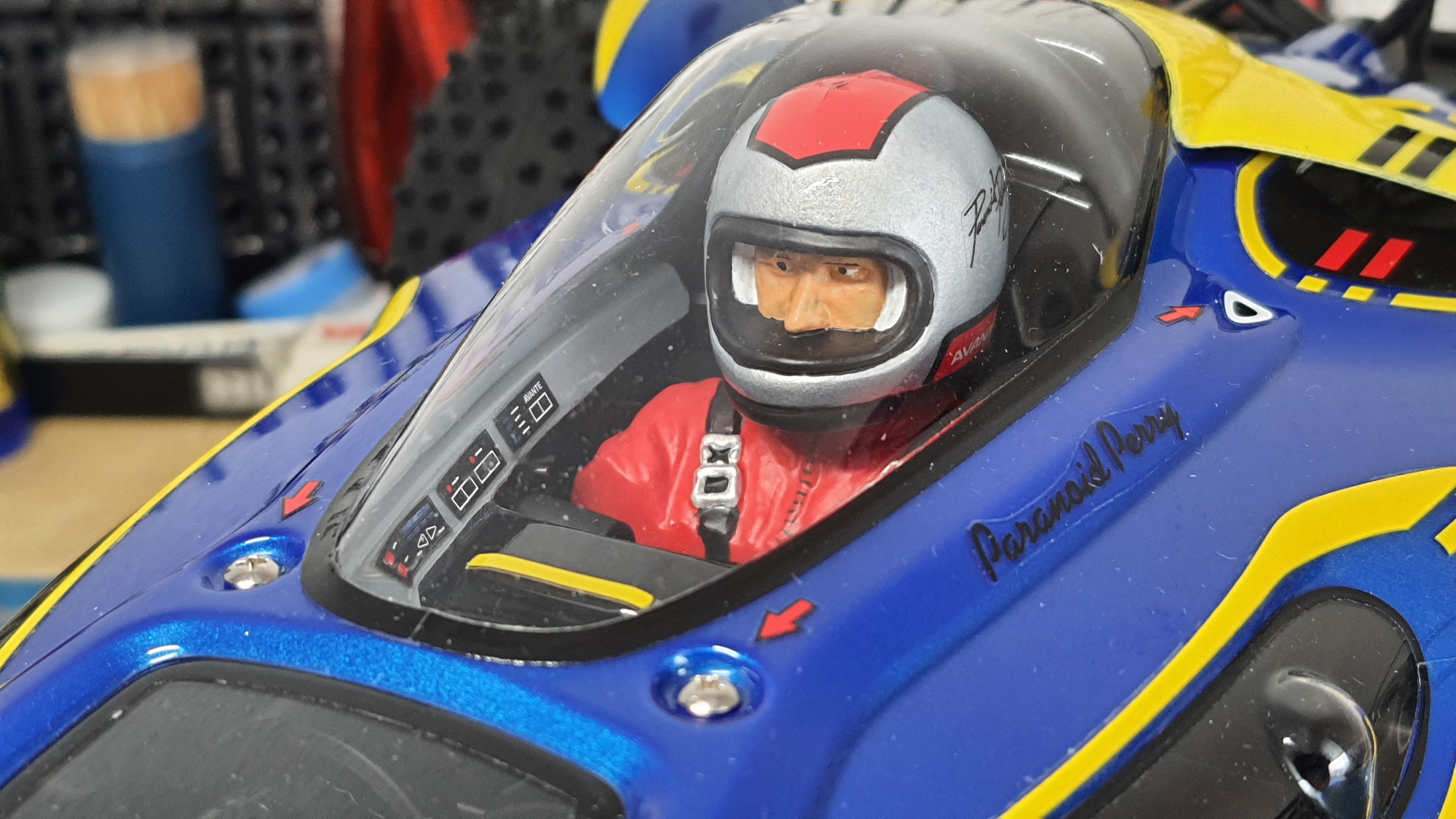

Paranoid Perry, sans la visière. L'autocollant sur le dessus du casque est :censure: à mettre.
Image - Image

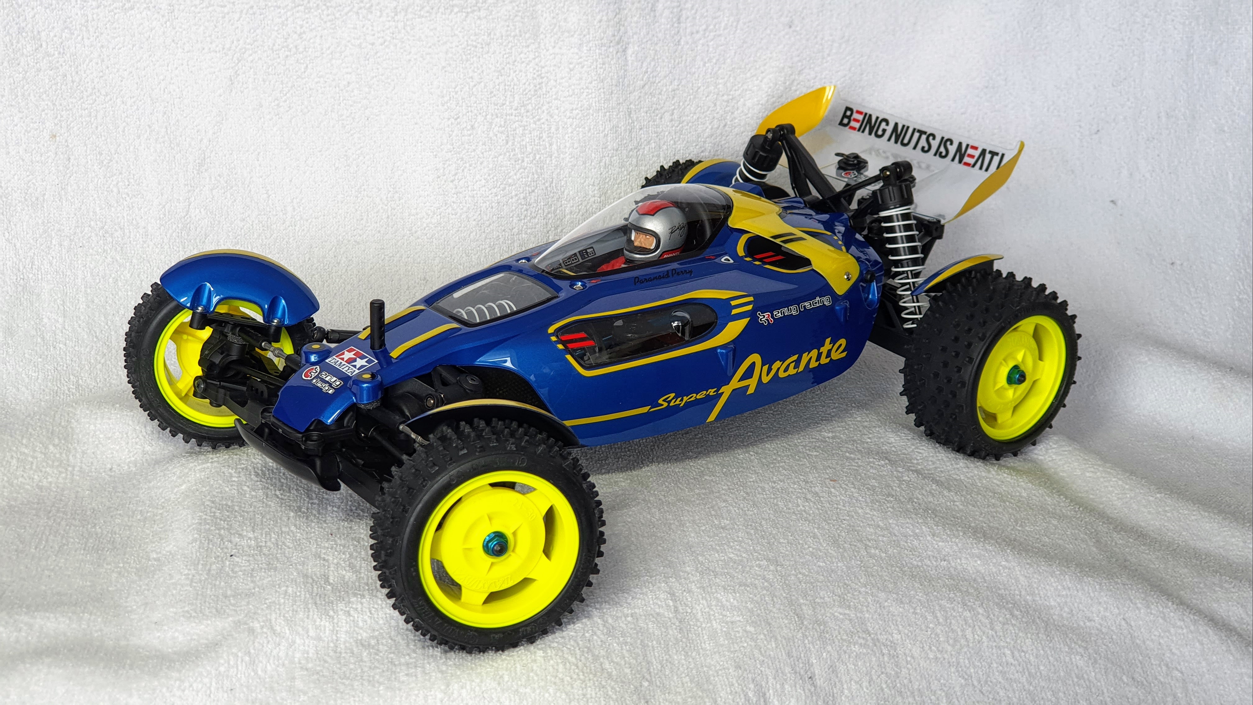

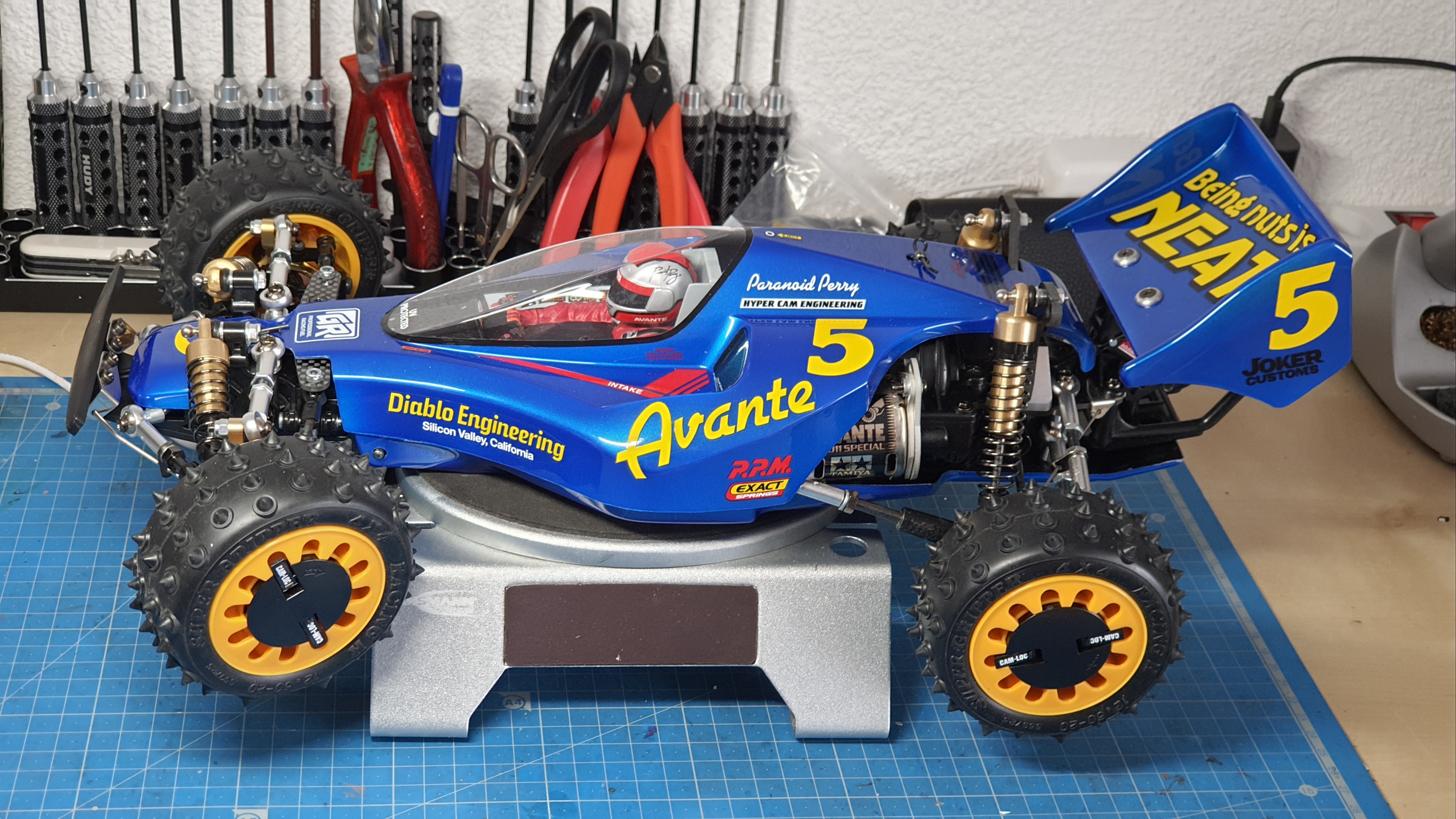

Et la voilà terminée. Plutôt pas mal, un peu rétro... :hehe:
:smoke: blague à part.
On remarquera quelques points. J'étais parti sur du bleu métal partout (3ème image) et... bof. Décapé et mis un peu de jaune sur l'aileron (c'est pas les autocollants); décapé et peint en jaune le truc à l'arrière du cockpit; j'ai trouvé des ressorts d'amortisseurs blancs, ça donne pas mal je crois. J'avais aussi essayé les jantes orange DF03, mais au final, je suis revenu sur les jaunes d'origine qui claquent. A voir avec des blanches ou des noires.
Voilà, à plus pour l'installation de certaines options. L'électronique suivra, mais c'est un vrai casse-tête.

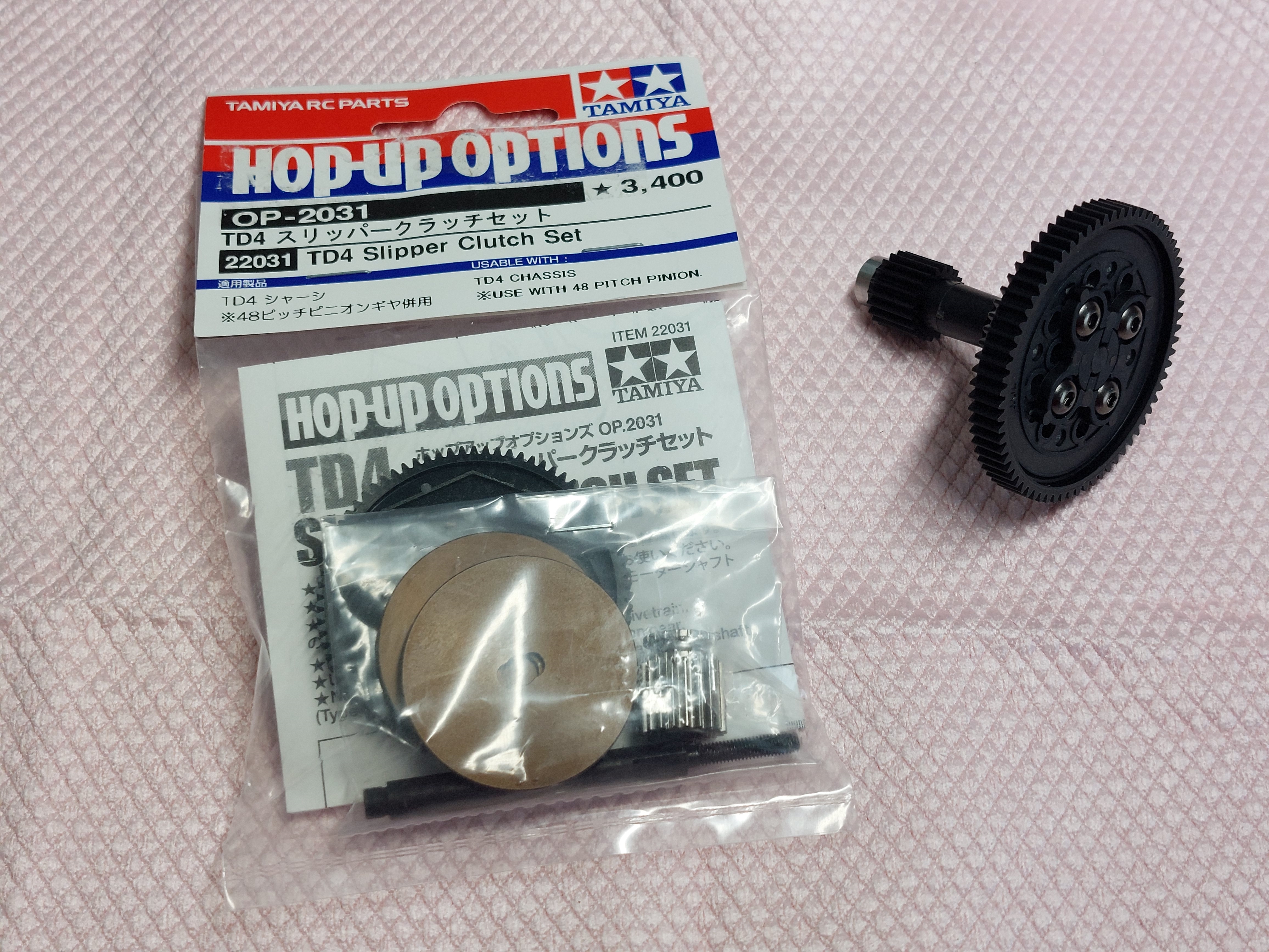

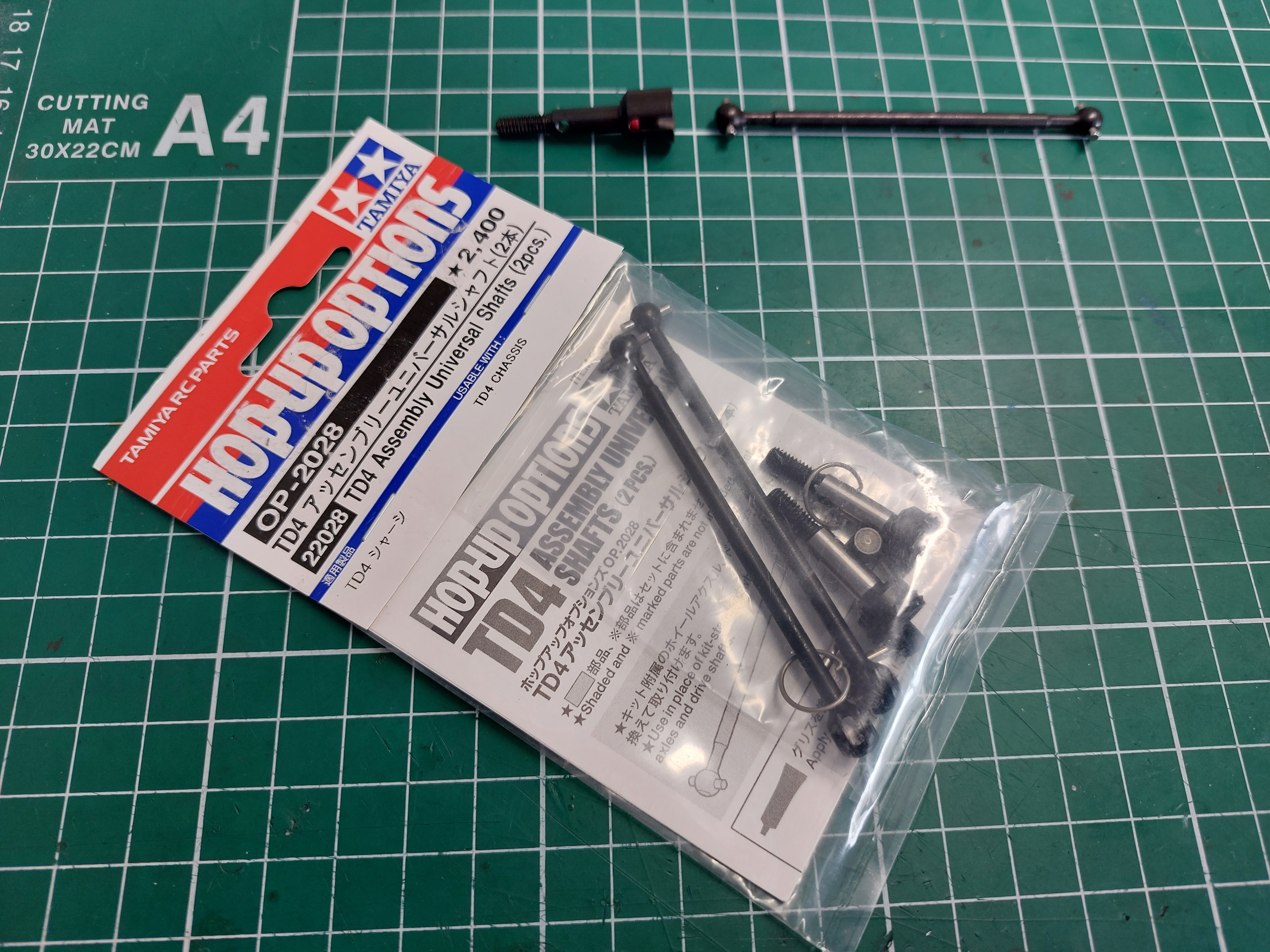

Enfin... on va installer ces options (les hexagonaux bleus sont déjà installés), presque indispensables si on met autre chose qu'un stock 540 "brushed"

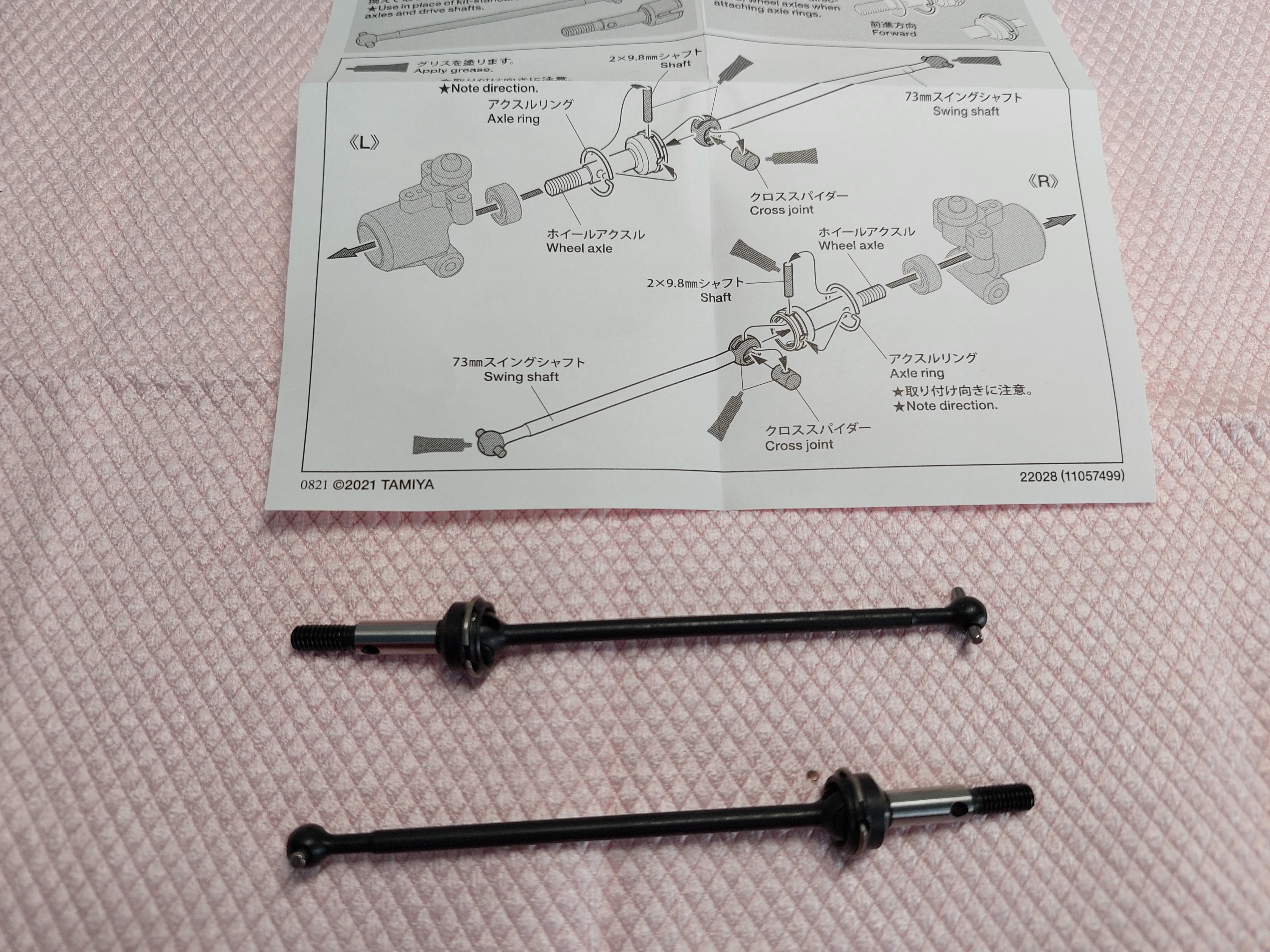

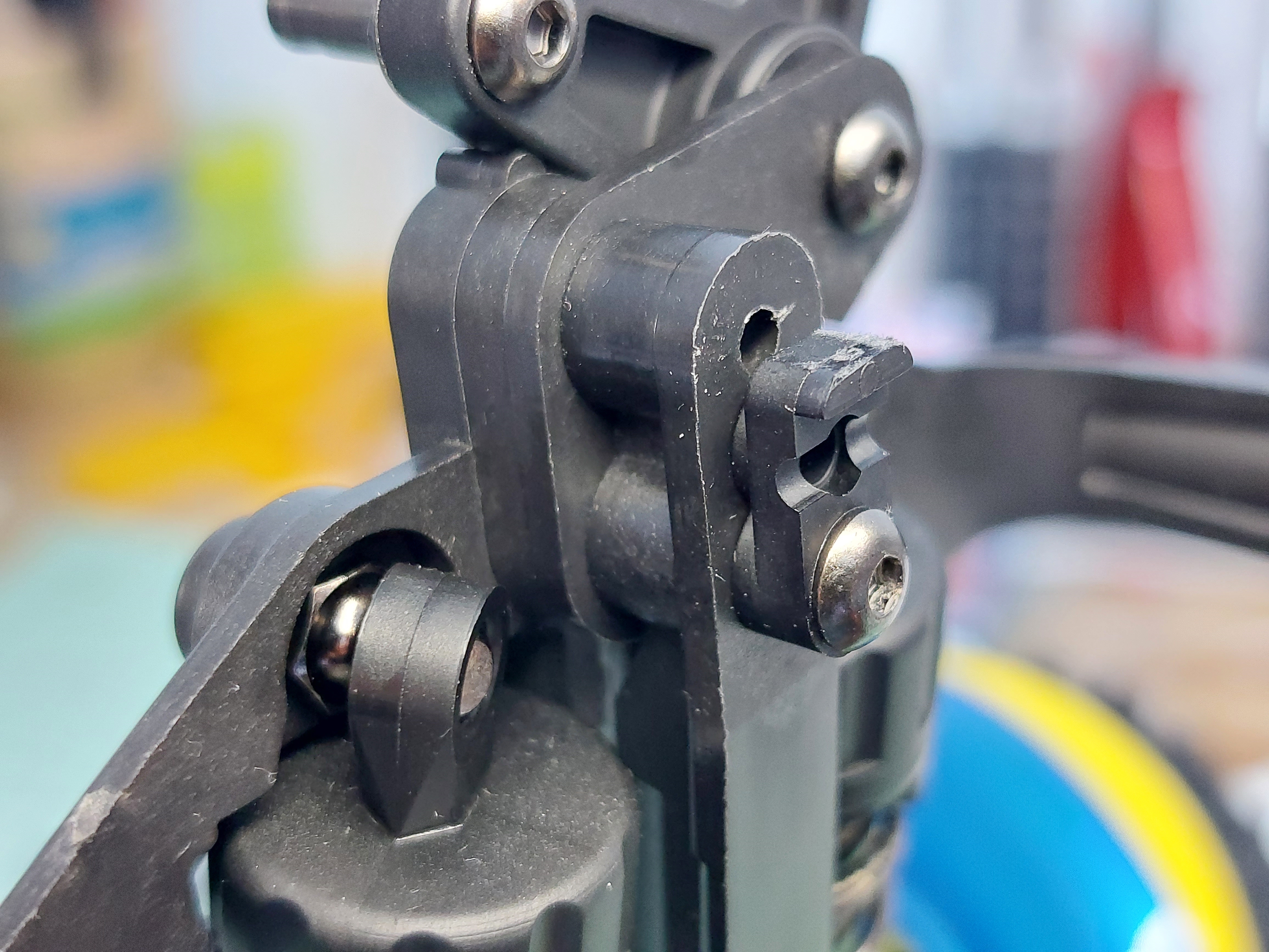

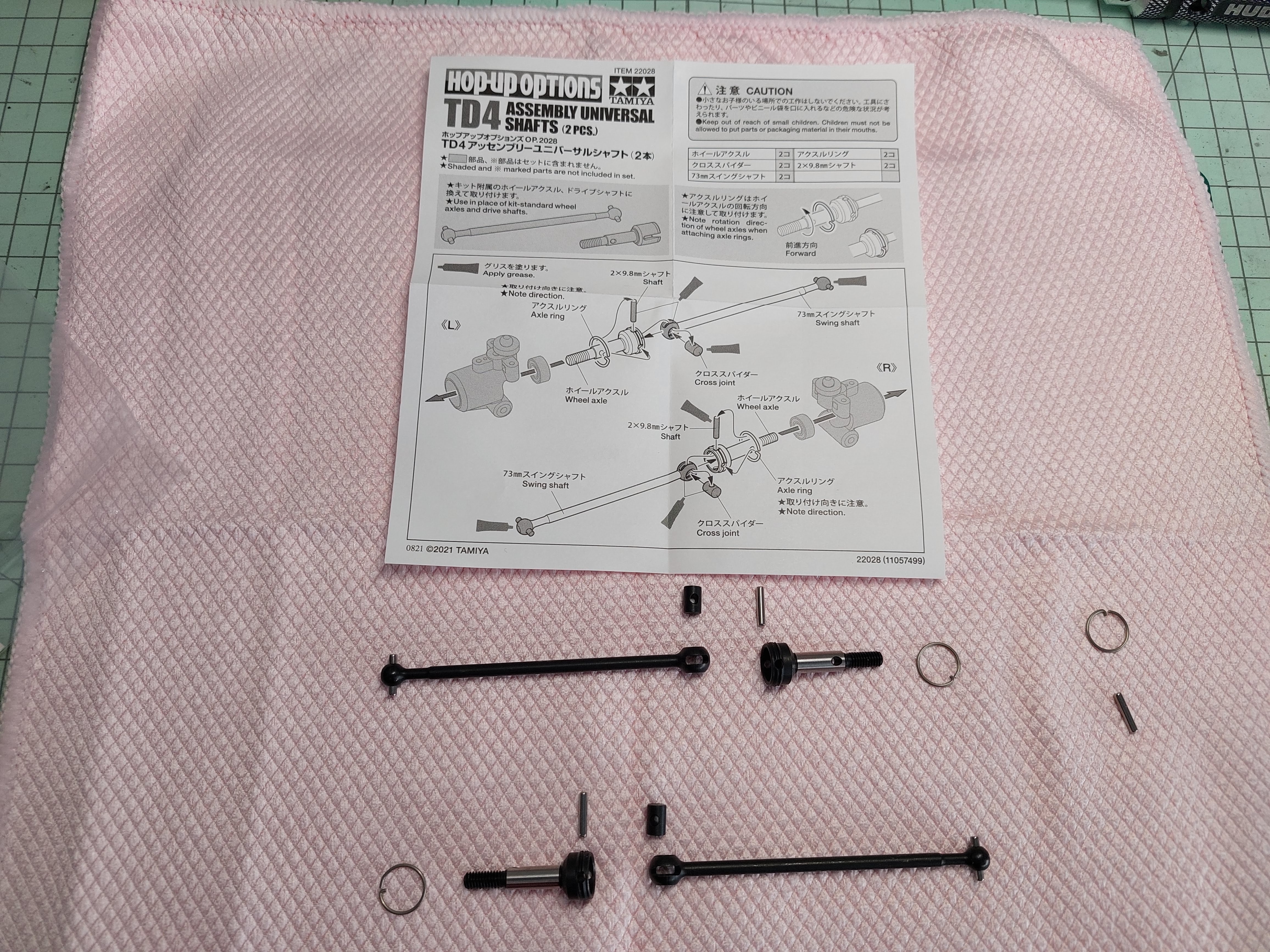

On commence par les cardans homocinétiques (j'ai pris qu'à l'avant)
Image Image Image Image
:!: Bien mettre le "clip" / la "bague" dans le bon sens :!:

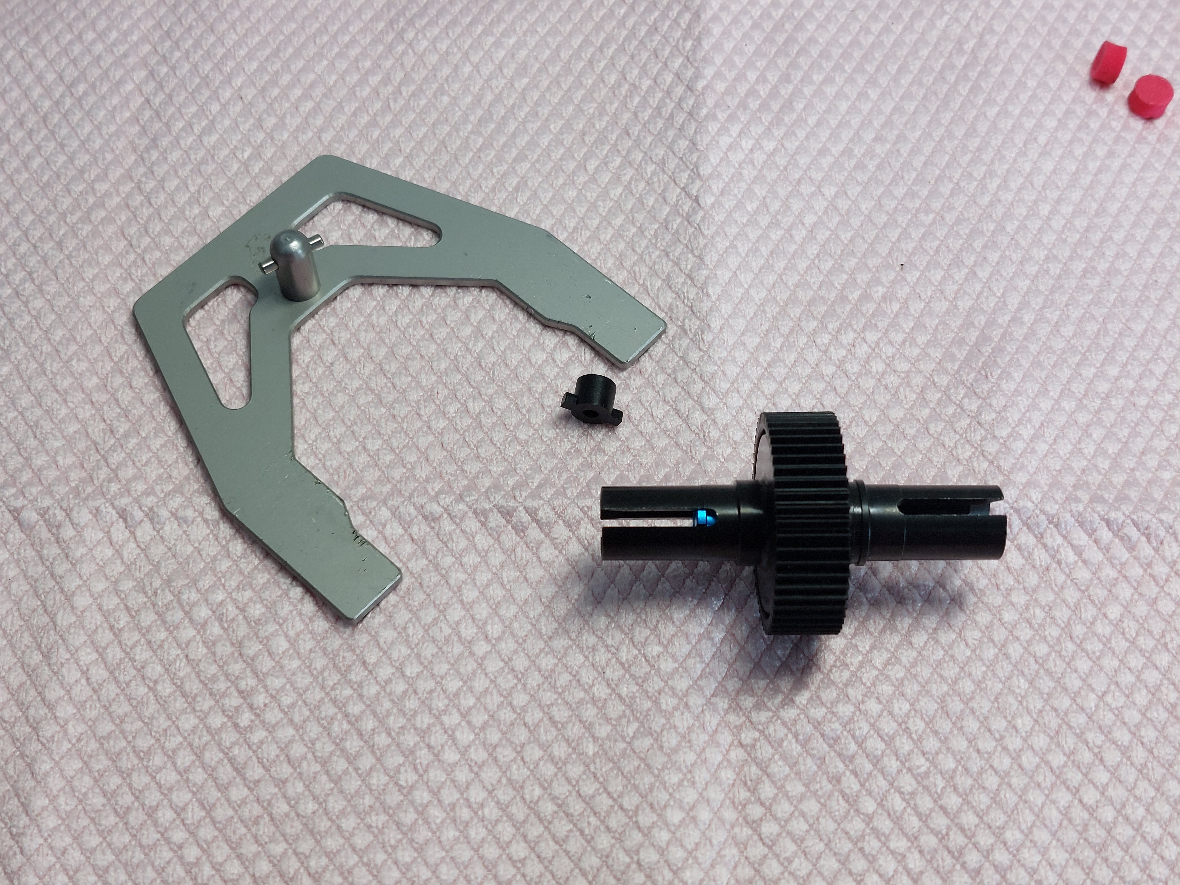

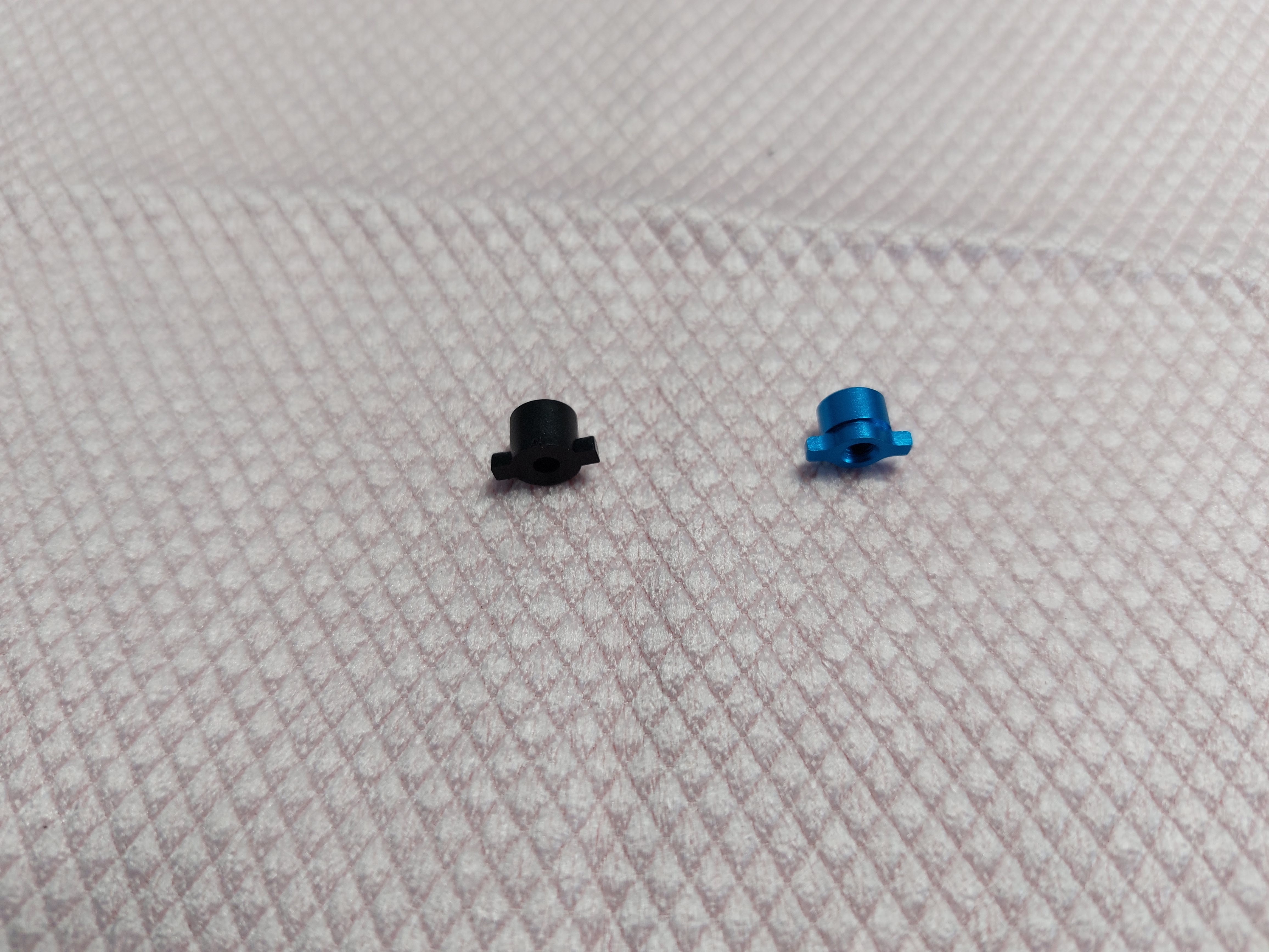

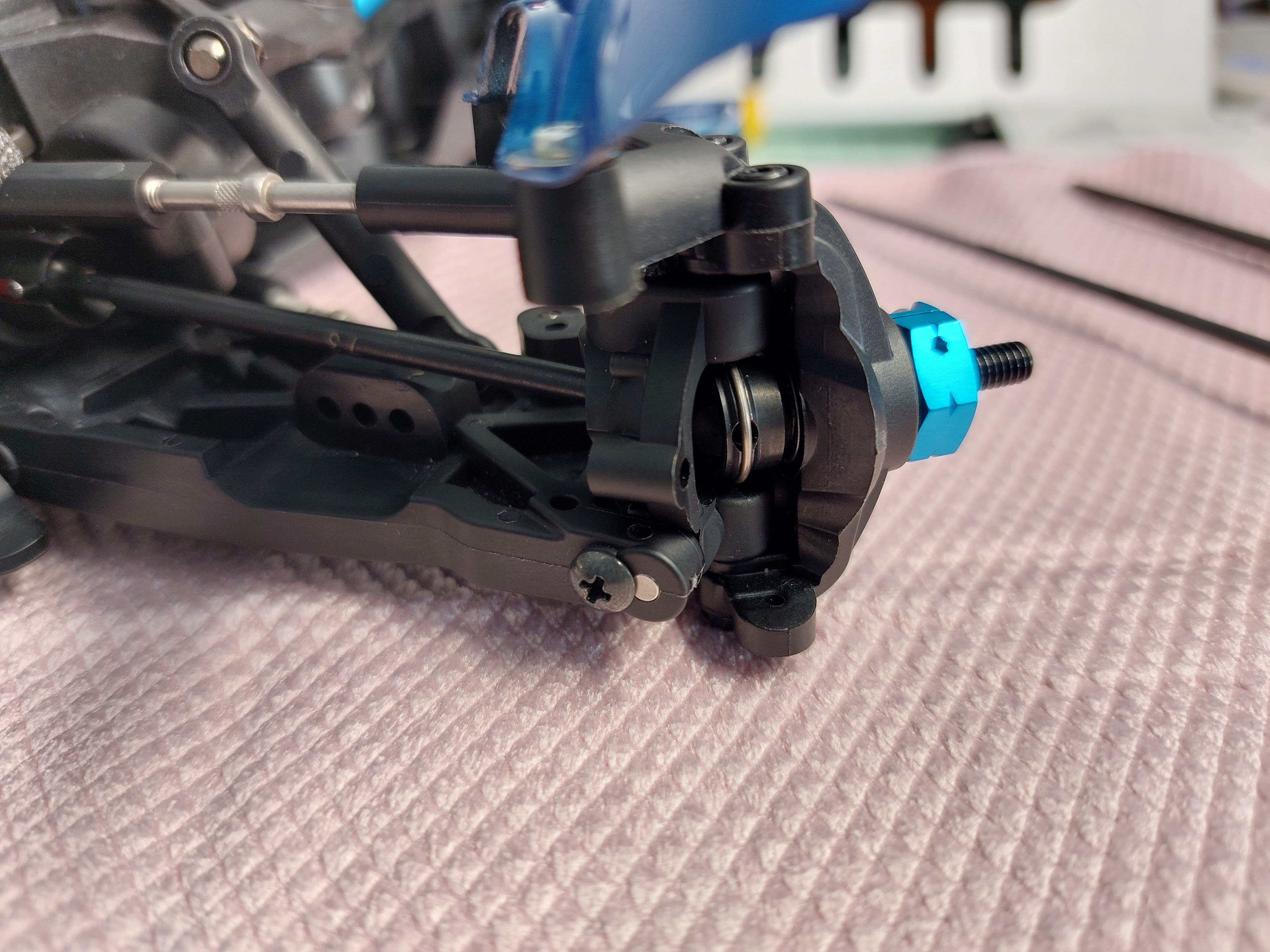

Remplacement de l'écrou de serrage plastique du différentiel à bille (bien fragile apparemment) par celui en alu
Image Image Image

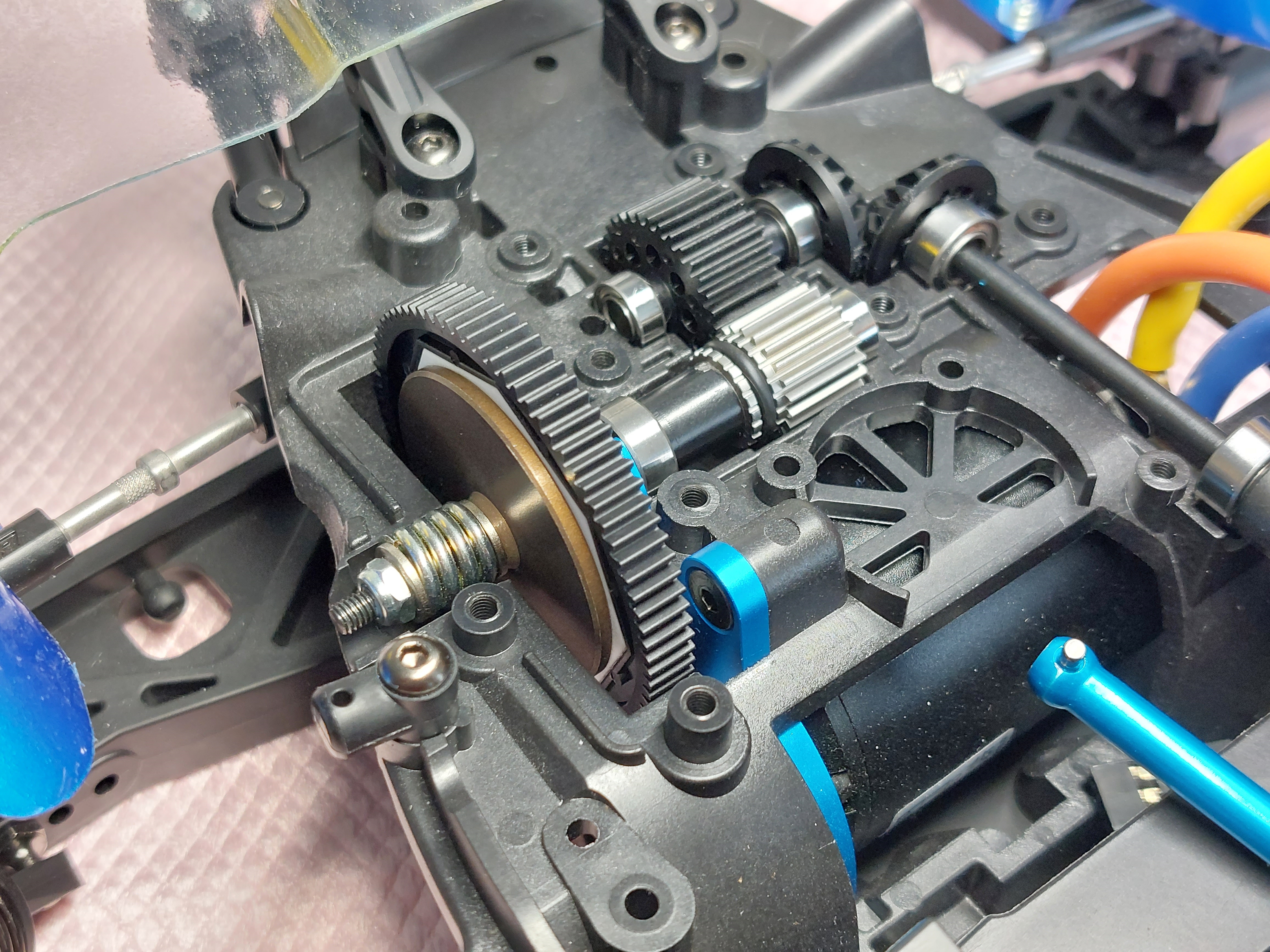

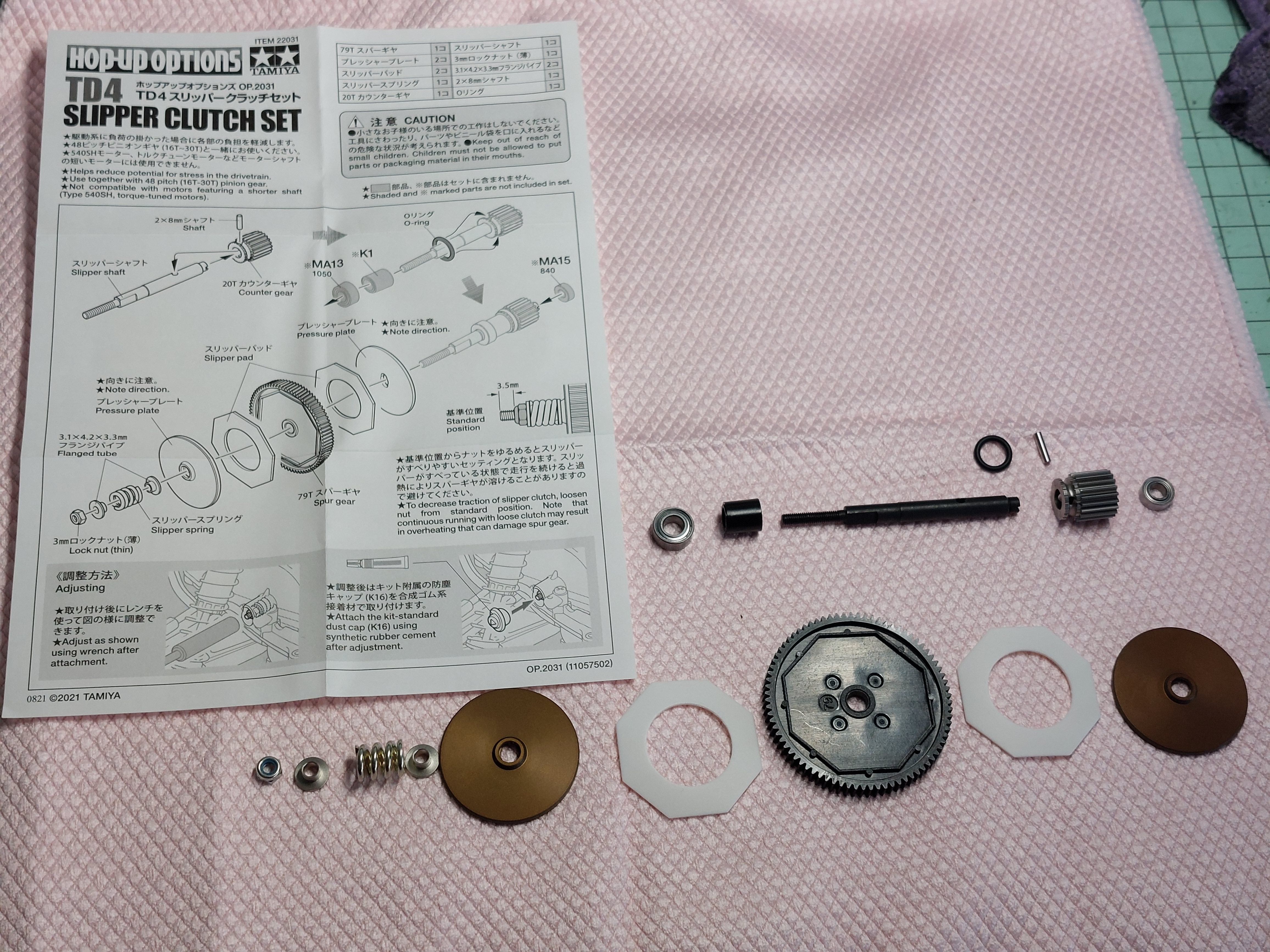

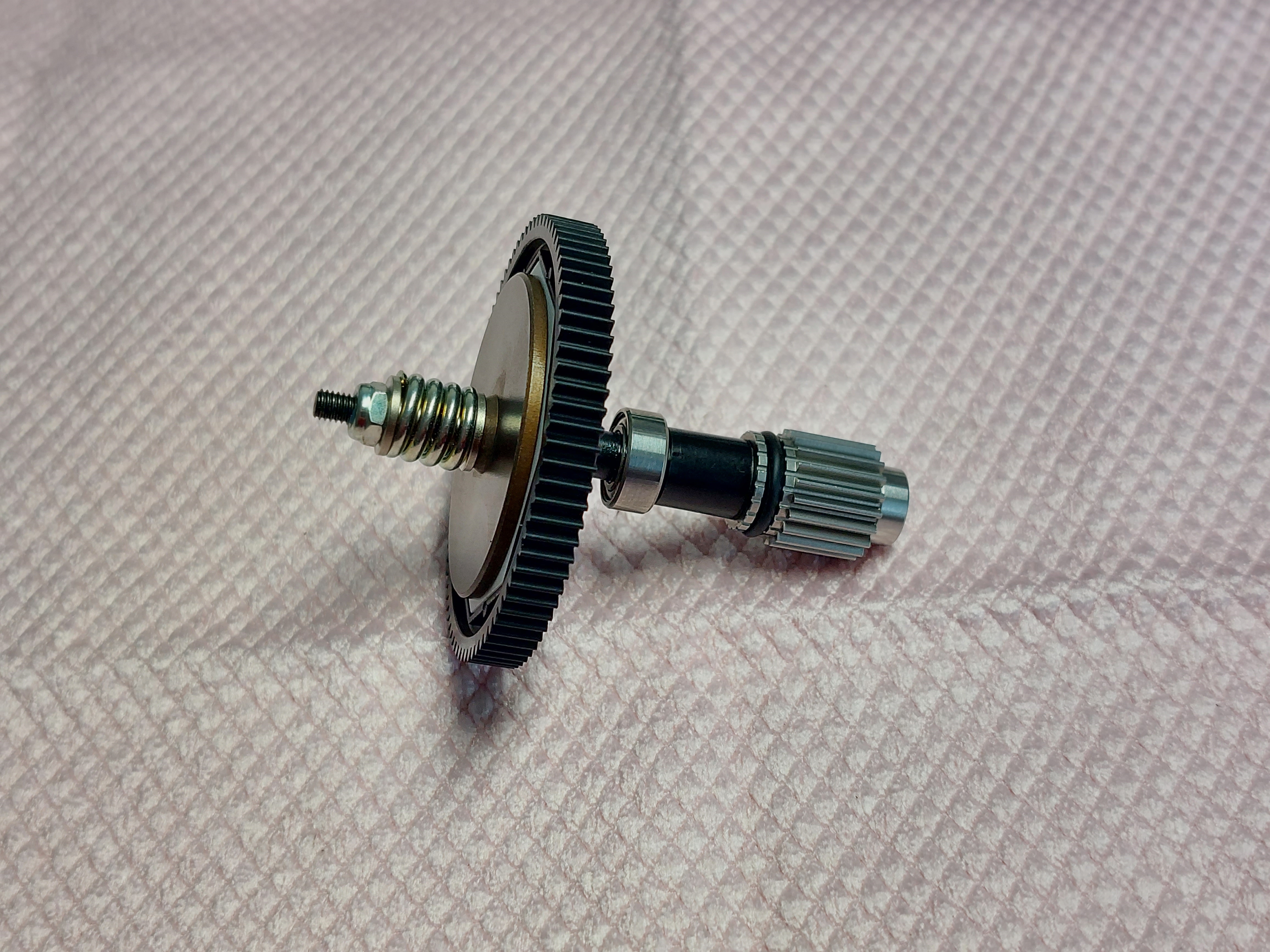

Installation du "Slipper" :!: le pitch change de 0.6 métrique à 48 DP :!:
Image Image Image
Image Image

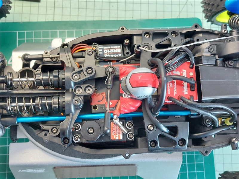

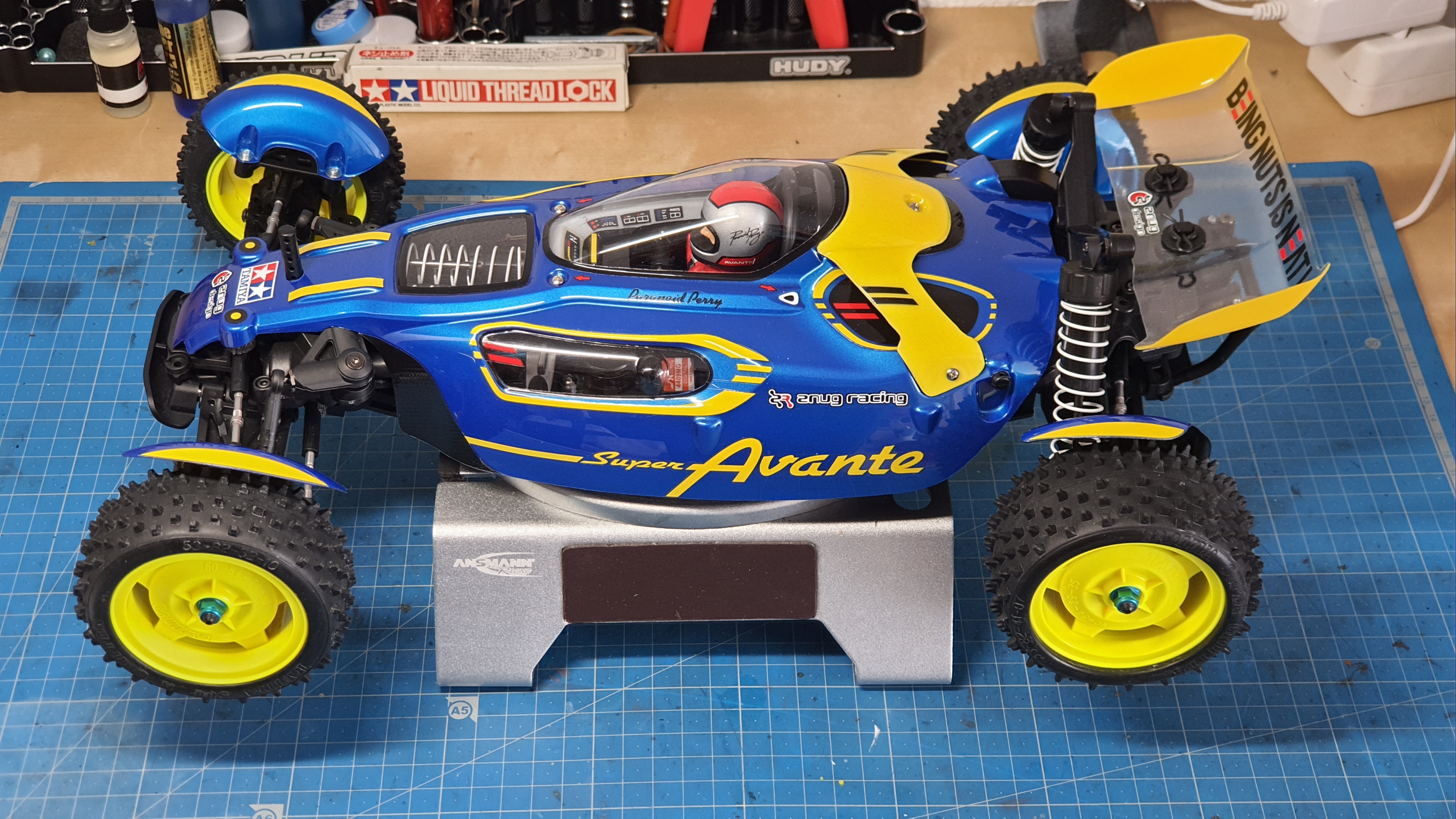

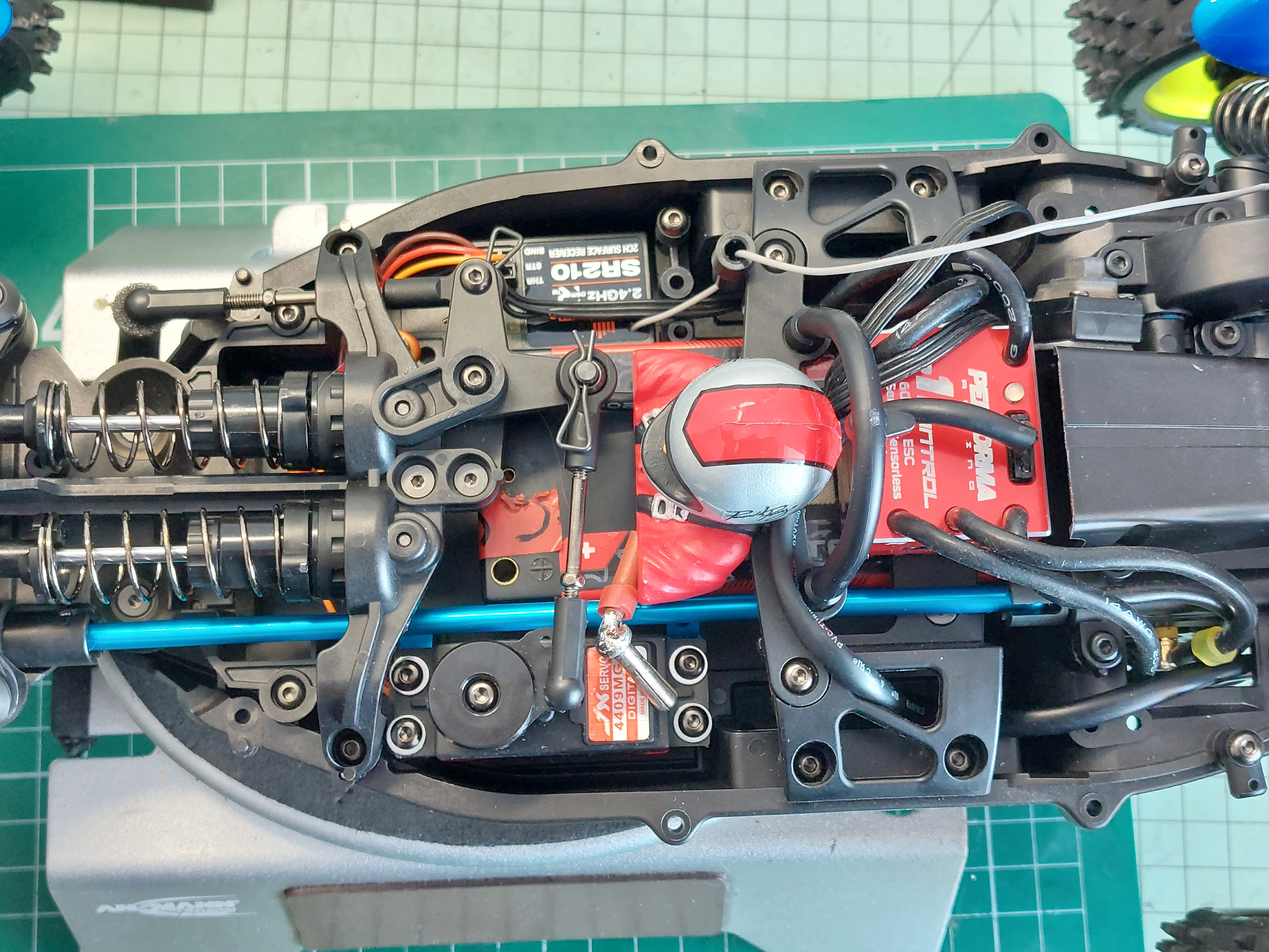

Petit bricolage avec une pièce A26 (qui tient les barres anti-roulis) sous le support des amortisseurs avant pour caler les LiPo "Shorty"
Et voilà comment l'électronique a été installée sans sacrifier le pilote
Servo Low Profile JX 4409MG
Variateur Brushless Performa P1 60A (petit et sans condensateur externe)
Moteur Brushless Tamiya TBLM-02 10.5T Sensored (Pignon 48DP 24 dents)
Accu LiPo Shorty Team Orion Ultimate Graphene 5500 7.4V
Récepteur Spektrum SR210

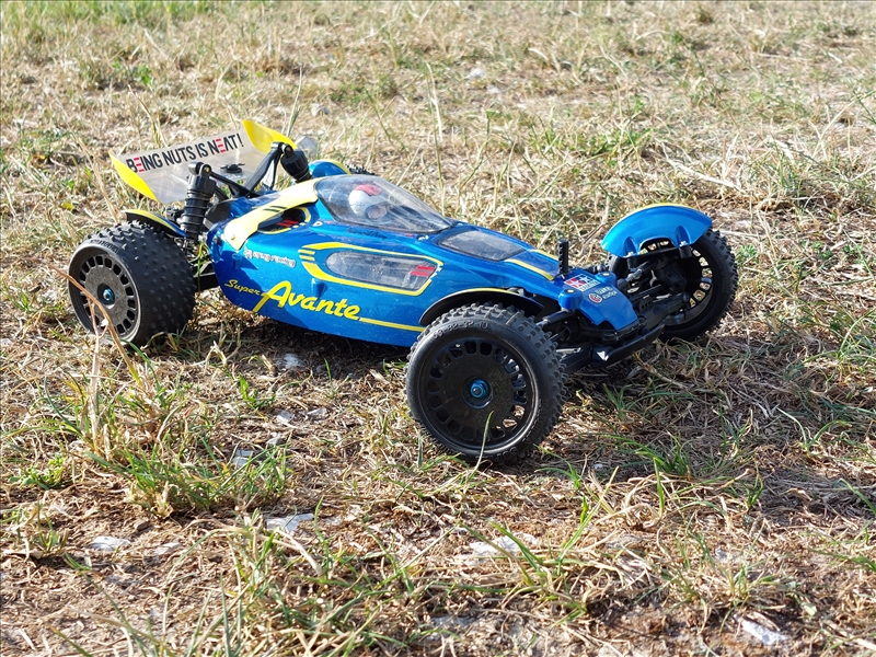

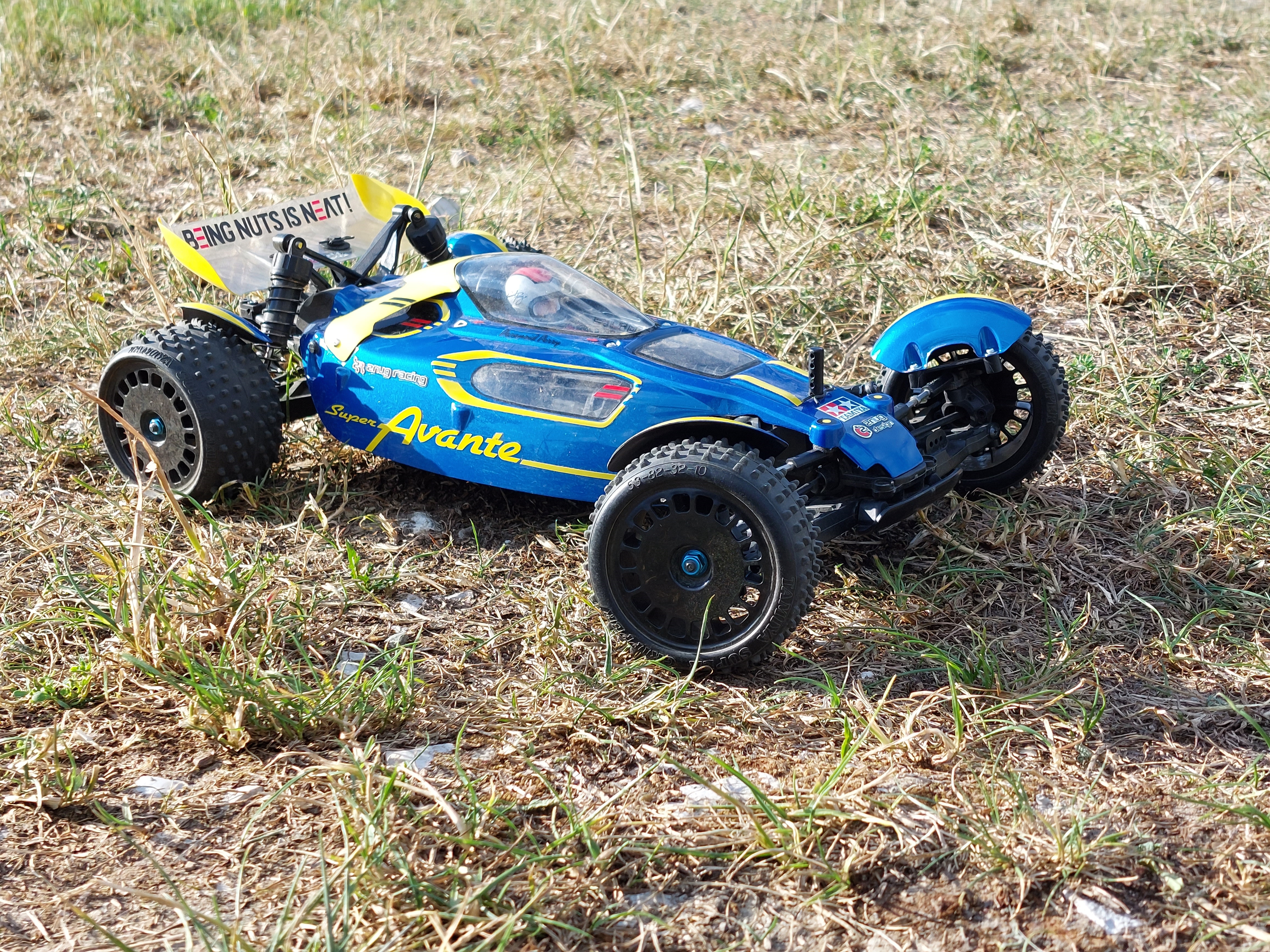

Et voilà l'engin dehors après roulage :frime:
Ca roule bien sur un "circuit" multi-surface (herbe, terre poussiéreuse, caillou), malheureusement sans saut. On ne va pas se mentir, c'est du Tamiya un peu compliqué pour pas grand chose, l'installation de l'accu est vraiment peu pratique, l'accessibilité est moyenne.
