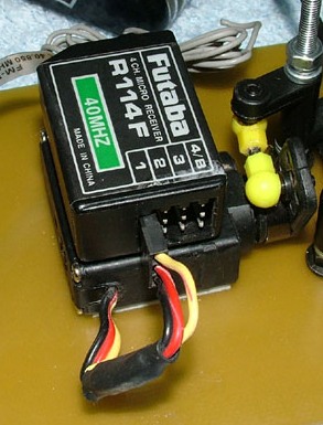

Alors les broches et le cablage par marque :
Certaines marques comme ACOM ne sont pas présente mais on le même code couleur par contre en général les prises sont plus grosses....
exemple de récepteurs (vintage et moderne):
Quand tu regardes les broches en face, de gauche à droite : Signal, + et -
Sauf pour les sanwa ou les multiplex, mais tous les servos ou vario sont compatibles, il suffit de d'inverser les broches des prises.

Merci Coxinel, merci PapaOurs pour toutes ces explications.
La connectique est conforme à ce que propose Coxinel, photo à l'appuie;
