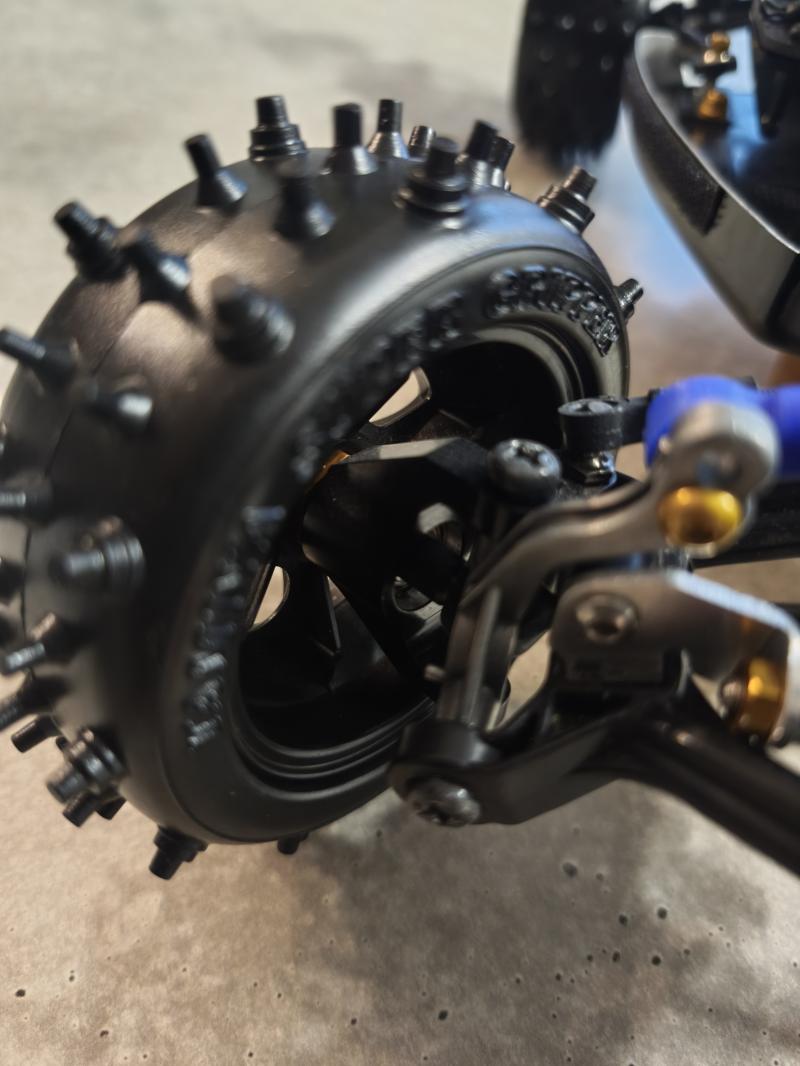

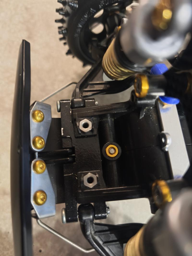

Après pas mal de recherche, j'ai pu mettre la main sur une paire d'étrier venant d'une Avante 2001, cest à dire la version initiale des ces étriers.
Il m'a fallu décaper la peinture noire et passer un e bon coup de brosse métallique douce pour leur redonner l'éclat du neuf :
Du coup, une mise à jour de mon Egress :

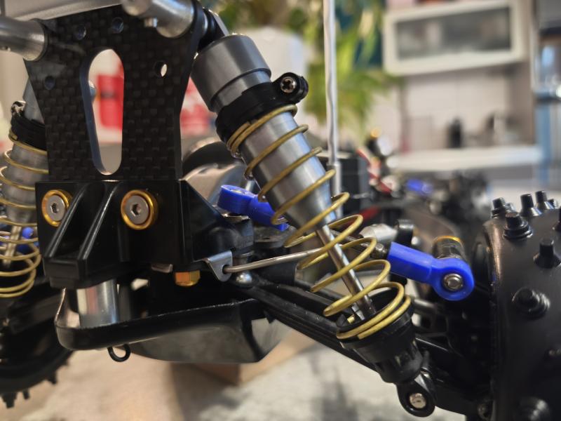

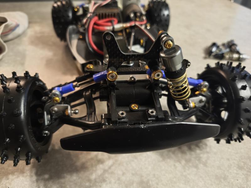

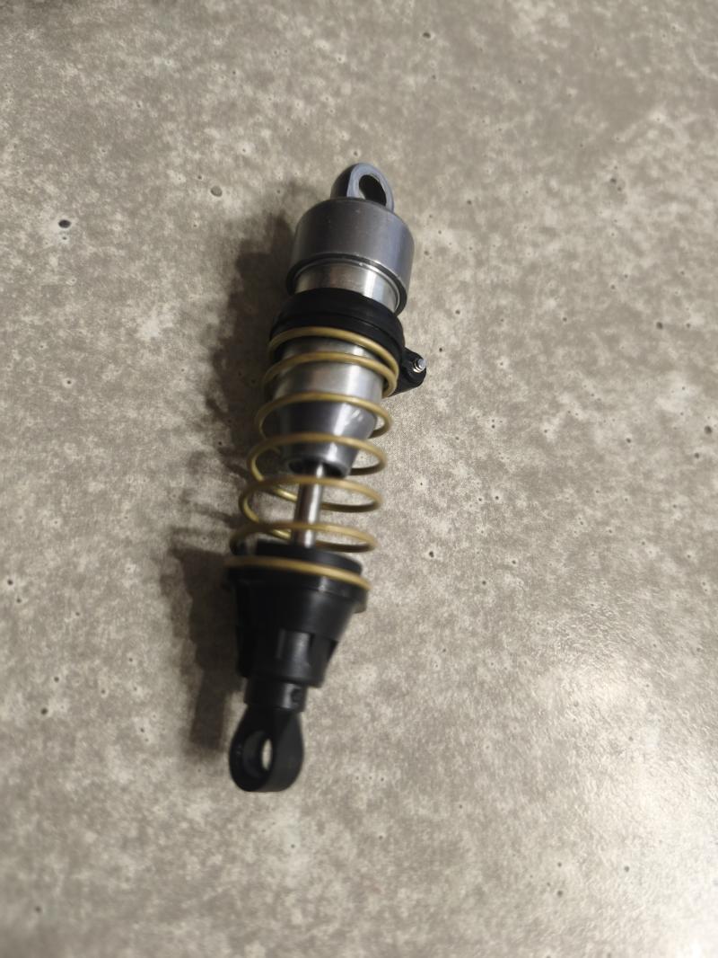

Comme quoi rien n'est jamais terminé, je suis revenu sur cette Egress.

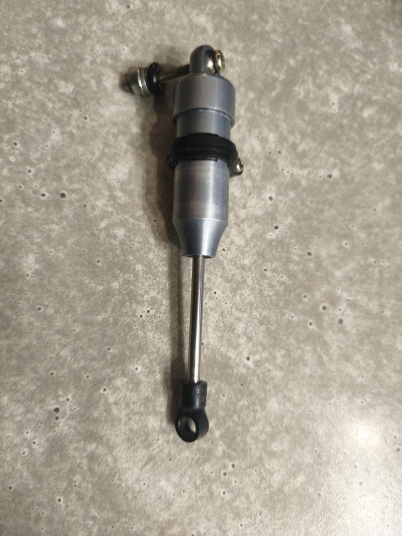

Avec l'acquisition du Bush Devil (voir dans ce sujet), j'ai pu récupérer des amortisseurs Hi-Caps en bon état. Des arrières, tout du moins :
de là, j'ai acheté des corps Mini auprès de Damien. J'ai pu compléter ces corps avec des éléments issus des sets hi-Caps utilisés pour monter les amortisseurs de la Super Astute et voilà le travail :

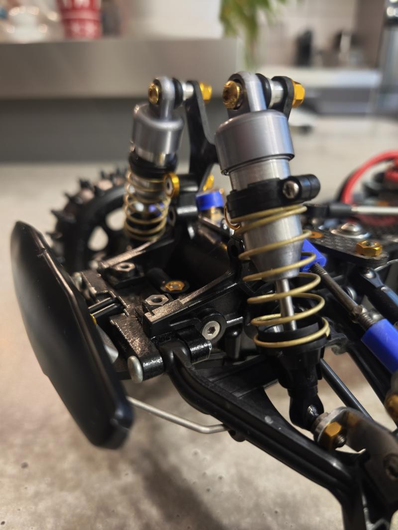

L'Egress a pu retrouver des amortisseurs complets, refaits à neufs, et d'époque :

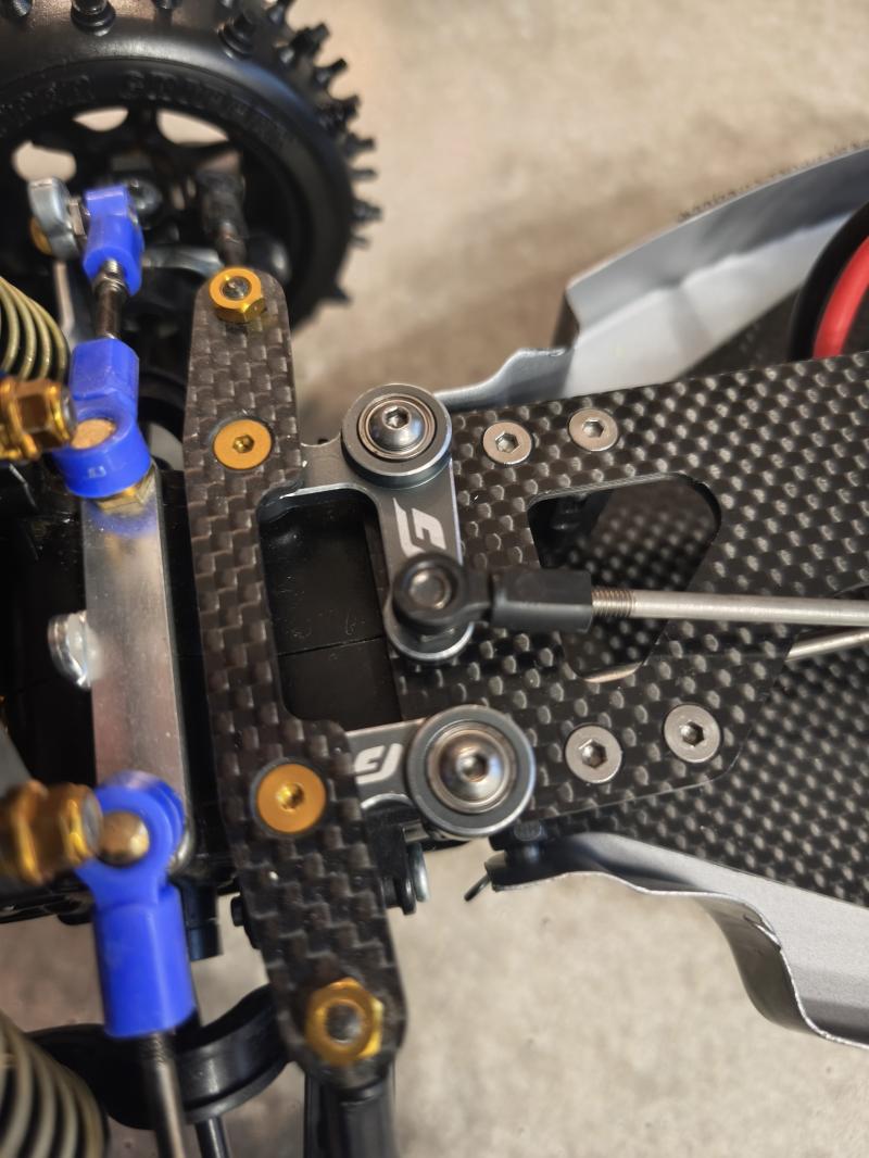

J'en ai profité pour lancer un chantier "remise en conformité" du châssis avec le remplacement de la direction G-Force
des porte fusées Jazzrider
Du support de triangle avant alu
et des supports de servo Yeah Racing
Les pièces nécessaires sont soit dans ma cave, soit en commande.
Je vais ainsi revenir à une version 89 bien plus conforme à l'origine. Je conserverai par contre les visseries dorées, j'aime bien cette spécificité sur ma voiture

Pour moi, si tu veux rouler avec une Egress, certaines pièces méritent d'être changées.
Les porte-fusées avants sont fragiles au niveau des pivots par exemple.

De mon point de vue, les plaques châssis n'offrent que peu d'intérêt.
Le support d'axes de triangle, ça peut s'envisager : il vient renforcer l'ancrage des triangles et apporte de la masse sur l'avant. Par contre, il va venir déplacer la casse en cas de choc sur la cellule ou les triangles.
Je l'ai sur la mienne actuellement.
