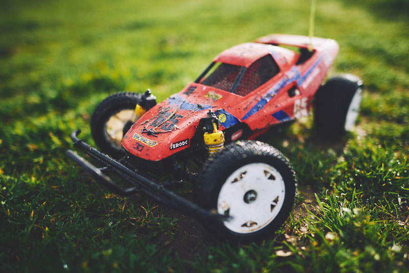

gh274
- Messages : 18
- Inscription : 14 janv. 2016, 10:43
Re: Grasshopper 2, restauration 2016
Une photo de la bête roulante :
