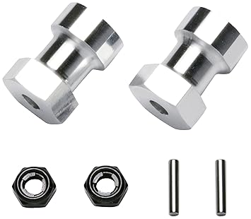

il te faudra ce type d'adaptateur pour l'arrière ( tamiya 53913 )
et la tu met ce que tu veux comme jantes touring, buggy ou truck en hexagone de 12mm...

Les adaptateurs sont en commandes. merci.
Par contre, je galère vraiment sur les combos possibles entre roue/pneu possible!
J'avais bien compris que devant il fallait des jantes avec roulement (idéalement du 5x11x4 ou 1150 tamiya) et derrière de l'hexagone 12mm avec l'adaptateur.
