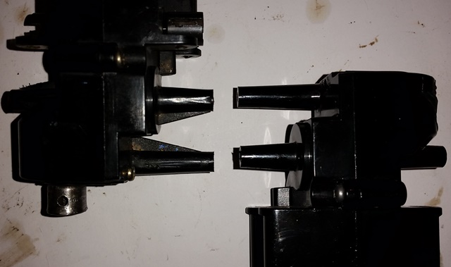

Alors je continue ce post avec plein de question :roll: :roll: :roll:
D'abord comment peut-on savoir si le plastique qu'on a en main est vraiment de l'ABS ou autre choses. Je pense que tous les chassis en "plastqiue noir" sont en ABS.
Mais est ce que j'ai raison puisque certains sont plus cassant que d'autres ?
Sinon ou puis je trouver de l'ABS pour faire une matière d'apport pour en faire des gousset de renfort par exemple ( mon projet). Par exemple, est ce que les duplos sont en ABS ???
Vu que mon idée est de refaire une partie de coque de diff et ajouter un renfort sur un chassis et que les pièces sont fonctionnelles, je n'ai pas le droit à l'erreur.
Donc quel produit utilisé en lieu et place de l'acétone , un nom de colle spécifique facile à trouver?
Par exemple pour la cellule AV : Image
On voit bien la différence de renfort entre les 2 cellules, et c'est goussets sont indispensable. Sur la cellule qui n'a pas les renforts, un des bras de fixation est cassé. Je voudrais le reconstruire et faire des renforts.
Ou sur le chassis, il y a un point faible et qui meriterait un petit renfort : Image
Voir au bout de la flèche, le gousset doit avoir une forme bizarre et doit laisser passer le cardan, mais c'est très jouable.
Alors comment faire...

le plus solide ( j'ai pas dit le plus esthétique ) sur l'ABS c'est la stabilit express de pattex.
Cette colle offre un certain volume, sèche assez rapidement, et peut être travaillée ( perçages, taraudages ... )
Ses défauts sont: son prix, et sa durée de vie très courte, a moins d'attaquer un énorme projet, il faut prendre le plus petit conditionnement possible.
Il y a aussi la uhu plus akrylit qui est semblable, mais moins agréable a travailler, ceci dit, on la trouv(ait?) moins chère et en plus petits conditionnements...
J'en ai utilisé pas mal sur des bateaux de vitesse en ABS, et sur des fuselages de planeurs... ça supportait vraiment bien mieux les contraintes que la colle ABS avec ou sans abs fondu dedans, la cyano, ou l'acétone...
Sebastien

"confiture d'ABS", à base de copeaux d'ABS et d'acétone, ou de Meck (en mag de matériaux bateaux)

l'abs se dissout parfaitement dans l'acetone en formant une pate homogene dont tu choisi la viscosité en jouant sur le rapport acetone+abs
les carrosseries KAMTEC sont en abs par exemple
si cela forme une pate qui se depose au fond de ton recipient et que l acetonne reste transparent au dessus alors ce n est pas de l abs
tu peux faire l expérience en dissolvant dans des petits bocaux différentes chutes de plastiques récupérées a droite a gauche,vieux jouets,grappes de maquettes plastiques etc etc...

Si pas de chute dispo pour tester je met une petite goutte d'acétone sur le plastique et je "touille" avec un petit tournevis plat. Je touille juste sur un cercle de quelques millimètres. Si c'est de l'abs ça va fondre, se creuser, et faire une mélasse homogène après quelques secondes au bout du tournevis.
