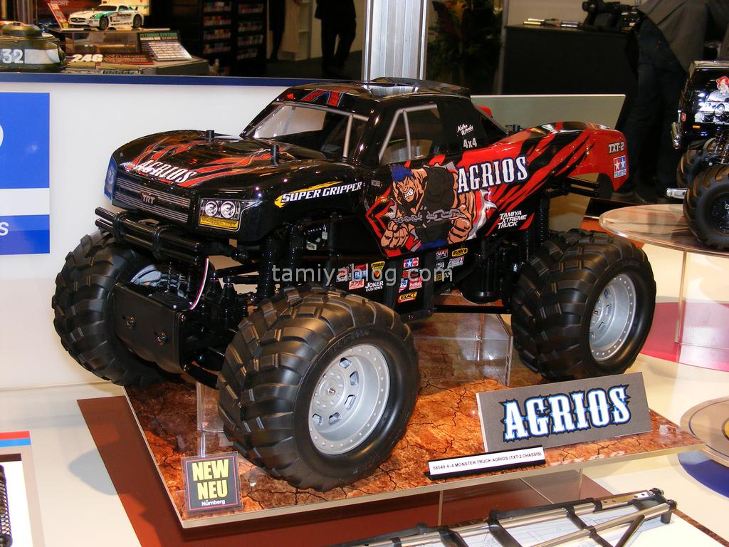

Maintenant si tu veux du nouveau et du lourd peut être le nouveau Tamiya Agrios qui semble être un TXT-2 :
http://tamiyablog.com/2013/01/tamiya-ne ... -2013-059/
A toi de voir ... mais il y a du choix je trouve dans ce que tu recherches !

Donc mise a part les stampede et derivé, le wheely king (mais j'ai peur pour la fiabilité) et le nouveau de chez tam (m'enfin si c'est la meme bouse que le premier txt....)y a pas vraiment le choix....
