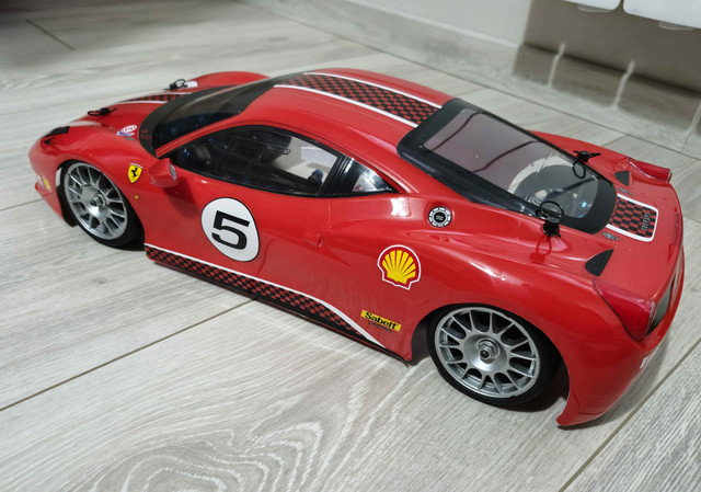

Suite et fin du projet...le châssis est à nouveau sur ses pattes!
L'électronique est en place et tout est fonctionnel.
Un petit combo "Stock" sera largement suffisant pour cette chinoiserie
La carrosserie à aussi retrouvée sa place, elle n'est pas spécialement prévue pour ce type de châssis, mais elle passe de justesse!!

Joli ensemble en tout cas, bravo pour cette belle réalisation
