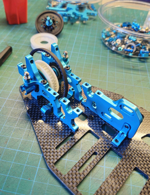

Après un nettoyage dans les règles, le montage peut enfin commencer!
Pour ce faire, je me base sur le manuel Tamiya du TRF416X qui est le plus approchant.
La cellule arrière ne pose pas de problème particulier, si ce n'est la position des rotules qui selon le manuel devraient
être sur les positions les plus à l'intérieur, mais copie étant, cette position ne permet pas de mettre la chape car elle serait en contact
avec le montant de la cloison. Jusque là ca se monte :D Et le diff fonctionne parfaitement.

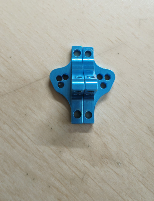

Prochain problème relevé, la précision des perçages pour les points d'encrages...que dire!
Par chance j'avais reçu quelques pièces en plus avec ce châssis.
Messages : 2370
Re: TRF416X [Clone]
Ah oui, en effet ! La tolérance est large 8|
