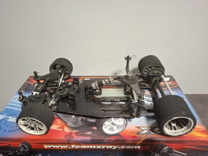

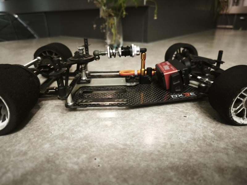

Du coup, je pars de ce châssis :

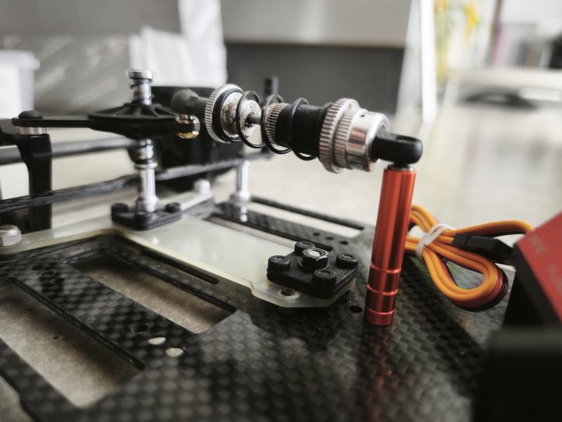

Le but étant de passer de la config 2X2 NiMH à du lipo shorty, je commence par essayer de déplacer l'amortisseur en montant une colonnette là où venait se fixer la rotule d'origine :
Il va falloir peaufiner le montage mais l'idée est là.
La vraie difficulté vient de la manière dont est monté le T avec son système de réglage qui fait que le centre châssis est occupé.

Joli petit chassis.
Pour la position de l'accu, tu seras peut obligé de faire un "pont" pour passer au dessus du Té.
Enfin c'est une idée...

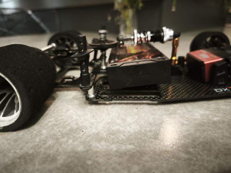

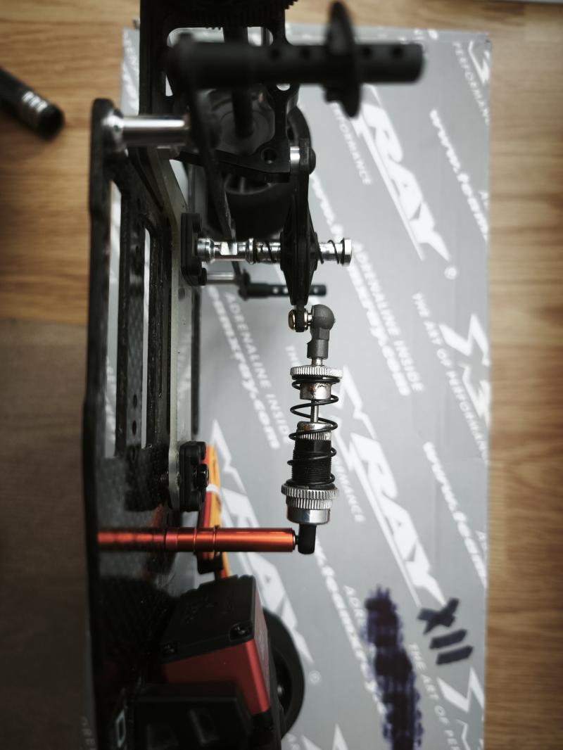

Evidemment, mon premier jet ne permet pas d'arriver à un truc correct mais il me permet de voir comment placer un accu 2S slim dans le châssis :
On voit deux difficultés :
  • il faut passer au-dessus du T
  • il faut rester sous la platine de l'amortisseur
Je vais donc positionner mon amortisseur différemment :
En supprimant le support d'antenne (et d'amortisseur d'origine), j'arrive à placer ma colonnette un poil plus loin, ce qui me permet de garder la course complète de l'amortisseur. Je suis également plus haut et presque horizontal, ce qui m'arrange.
A ce stade, je commence à griffonner des platines qui pourraient me permettre de monter l'accu de quelque millimètres et donc de passer la T :
Je pense faire un platine surélevée avec une plaquette en U qui retiendra l'accu sur le plan horizontal. des colonnettes et des barrettes de chaque côté le bloqueront sur le plan vertical.

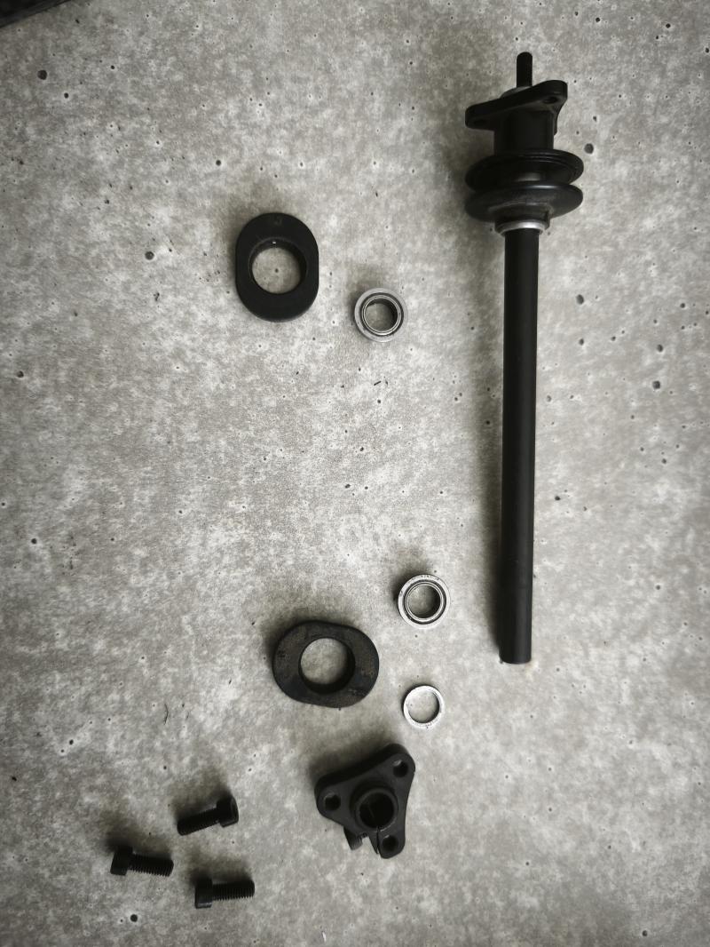

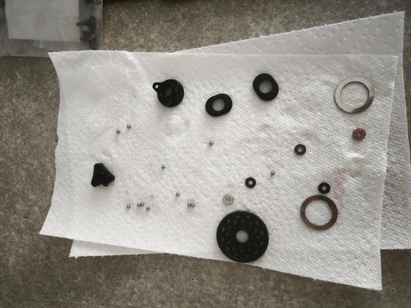

En attendant de pouvoir réaliser ces pièces, je m'attaque au différentiel et aux roulements :

Sympa ce projet ! Par contre si ton amortisseur est full course avec ton montage alors qu’il ne l’était pas avant, tu n’as pas perdu en garde au sol ?
Messages : 2368
Re: XRay xii 1/12 : projet runner modernisé
Non je suis bon à ce niveau.
L'amortisseur était contraint dans mon premier montage avec la colonette dorée fixée sur le support d'antenne
Maintenant, le montage permet d'avoir une course complète, le débattement et la garde au sol voulus

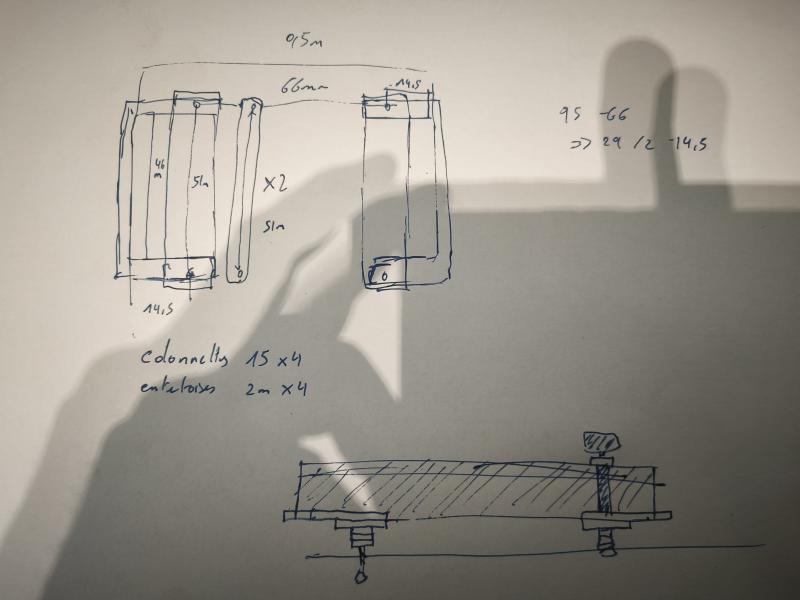

J'ai dessiné des platines assez simples pour venir poser et tenir un accu shorty slim :
