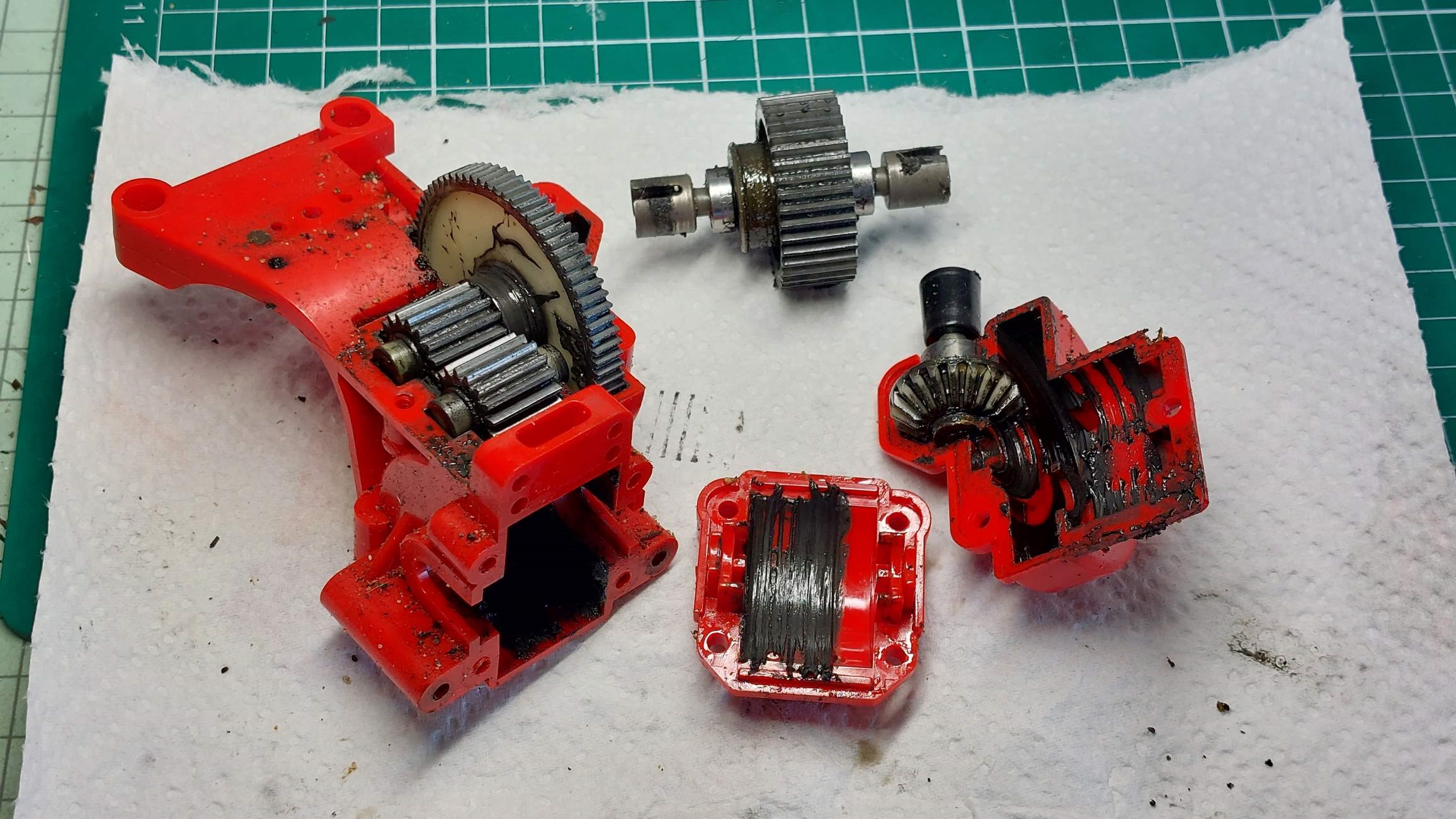

C'est "sale", mais c'est toujours l'intérieur des boites de transmission qui me font peur sur les voitures de cette époque...

Bien, on s'attaque au boitier arrière et quelques cotons tiges plus tard... :enconstruction:
Comme dit, différentiel à billes à l'arrière (et à pignons, on le verra propre un autre jour, à l'avant)
On voit que c'est 99% propre maintenant. Surprise, la voiture n'est normalement pas équipée de roulements, mais cet exemplaire a des roulements 1150 en métal dans la transmission...

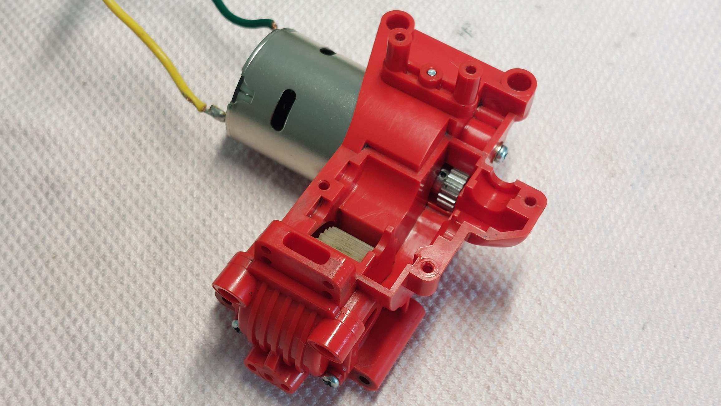

Le 540 Johnson et son pignon 21 dents, module 0.6. Le support moteur, fendu évidemment, mais ça tient. A remplacer par un JAZRIDER rouge en alu dans le futur :inlove:
C'est quand même sympa ce rouge :inlove:

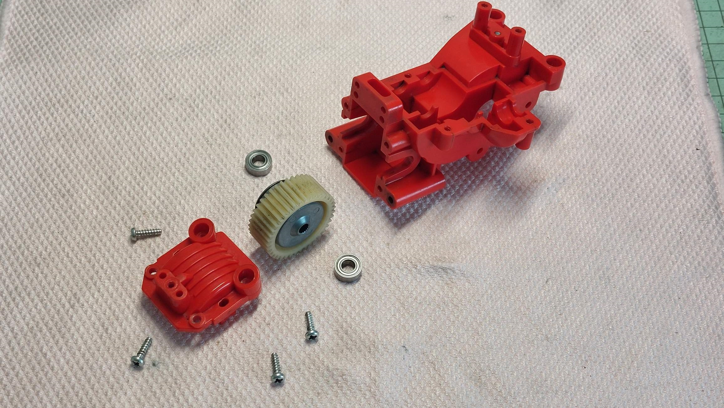

Le différentiel avant est à pignons. Est-ce la première voiture RC avec un diff à billes arrière et pignons avant ?
Prêt à être installé dans le carter avant avec 2 roulements 1150
Le reste des engrenages avec roulements 850
En place dans le carter
