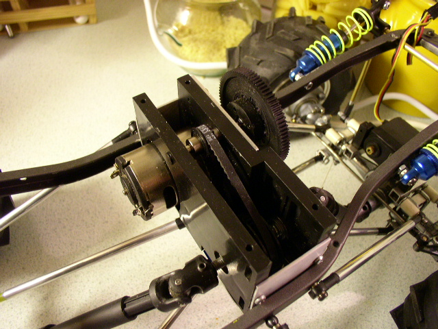

J'ai trouvé une photo sur le net d'un gars qui a monté une transmission de TLT sur un châssis de 3speed, ce qui pourrait se faire sur n'importe quel autre châssis en fait. C'est pour cela que je pose la question dans cette rubrique.
A votre avis, cette transmission est-elle assez résistante ? J'y avais déjà pensé et j'en ai deux ou trois en stock.
Merci
Didier

Résistant pour un TLT, mais pour un véhicule de 3,5 kg au 1/10. C'est cela que je voudrais savoir. Donc si quelqu'un a déjà testé, cela m'intéresse. :D

je penses aussi que la résistance dépendra de la taille de ton engin et de ce que tu va faire avec.
le TLT est un 1/18 leger, si tu comptes la mettre sur un crawler de 3,5 kgs au 1/10, a mon avis, vu els contraintes qu'il y a en crawling, je suis pas sure que cela tienne longtemps :|

Moi je dirais plutot qu'il n'y a pas de raison pour que cela ne tiennes pas.
C'est du solide la trans d'un TLT, pas de point faible à ce niveau à mon avis, mais alors pas du tout.

c'est un ancien montage à kokopelli ;)
un coup de carte plastique pour étanchéifier le tout et cela roule :D

OK merci, je vais tenter le coup. :)

salut a vous tous .moi je pence qu il fau voir le poid de ton engin .mais d en tous les cas il te faudra utiliser des amortisseurs plus gros que ce du tlt.l autre solution c est d hacheter des basculeurs de x factor importer par avio racing .ce sont des basculeurs en nilon avec leur fixation que tu va trouvée a pas cher,et surtou plus gros que ce du tlt. si sa t interesse je pourais te donner les refs .il existe méme en option tout alu de couleur bleu met la cet pas le méme prix .voila jéspere que mes réponces t apporteron des lumieres :top: a plus
