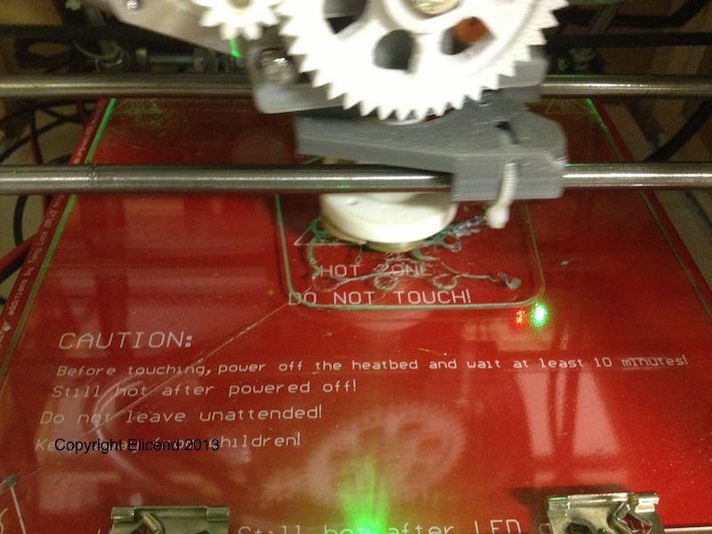

Nouveau WE, nouvel essais.
J'ai déjà nettoyé la vitre, avec des lingettes bébé, et je pense que c'est bénéfique.
Ensuite j'ai retenté les impressions précédentes, et toujours les mêmes problèmes, donc j'ai essayé deux pièces :
- un différentiel : le périmètre est bien réalisé, mais quand je passe aux pièces, ca fait n'importe quoi.
- une pièce de thermoformeuse, beaucoup beaucoup plus grosse :
et pour cette pièce, j'ai décidé d'être moins exigent, et je suis passé à 0,4 en épaisseur de couche (contre 0,2 que j'essayais avant).
Sur cette dernière pièce, ca partait pas mal, le remplissage commencait bien aussi puis d'un coup coupure, plus rien ne sort, et après c'est devenu totalement n'importe quoi malheureusement.
Pour la première fois j'ai eu quelquechose qui ressemble à ce qui est à l'écran

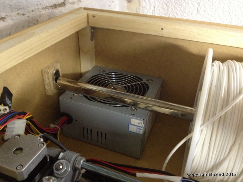

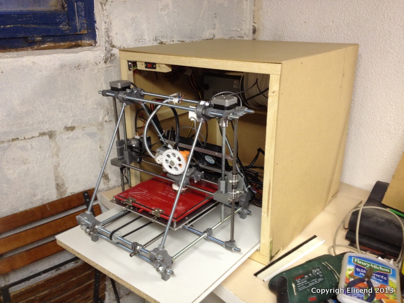

Juste un petit mot pour dire que j'avance tout doucement !
J'en avais marre donc j'ai consacré les deux dernières séances à améliorer mon espace de travail sans meme essayer d'imprimer, sinon, à chaque fois je pars vers le plus gratifiant, mais je perds trop de temps à l'installation, rangement que je n'avance pas !
du coup, montage d'un interrupteur
Fixation de l'alimentation avec accès à l'interrupteur général à l'arrière (et l'alimentation de l'imprimante via l'avant
au passage, fixation également d'une tringle de chez Alinéa qui trainait par la ! elle permet de stocker 2 grosses bobines de plastique
C'est un effet d'optique, ou juste la tringle non enclenchée, la bobine blanche est bien à l'intérieur du carter
la preuve :
et en prévision des portes :
Je les ai en bois, mais j'ai du plexi et je vais les faire vitrées finalement.
Je vais ajouter également un ou deux ventillo pour aérer le carter fermé : en effet, la position idéale pour imprimer, c'est tout ouvert, et plateau un peu sorti, mais tout est fait pour que tout tienne (au plus juste) sans se gêner dans le carter celui ci même complètement fermé --> pour les impressions les plus longues, je pense fermer les portes car l'imprimante est au sous sol, domaine de "minette" qui est parfois intéressé par ce qui bouge et fait du bruit ! donc pour éviter qu'elle aille s'y bruler les moustaches, les moments ou je serai suceptibles de m'absenter, au moins elle sera isolée.
Je réfléchie également à ramener la carte Arduino de controle sur l'avant, car j'ai l'écran LCD / lecteur de SD pour la rendre autonome, mais la place idéale c'est à l'avant pour ce dernier et les nappes ne peuvent pas être trop longue d'après ce que j'ai compris

C'est quoi la marque de ton alim car y en a c'est vraiment de la crotte, qui ne tiennent ni la tension ni l'intensité et ca pourrait jouer des tours a ton imprimante !
Mais si non super le coffret
beau travail :top:
- Traxxas Slash
- Messages : 1626
- Inscription : 19 août 2011, 11:56
- Localisation : 44
Re: Ou l'on reparle des imprimantes 3D
C'est une heden achetée 50ct sur une brocante
[ Message depuis iPhone ]
Miniend
Miniend
- LeGlod
- Messages : 3511
Tu devrais brancher un voltmetre sur l'alim pendant que tu utilise l'imprimante et verifier si c'est stable, surtout avec du Heden !
