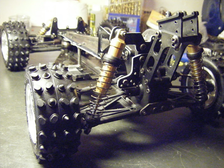

A première vue l' ensemble à l' air avoir été peu utilisé, le projet ne parrait pas fort coûteu même si quelques pièces manquent comme les supports d' accu, le gear cover en lexan, la vis M3/15 de la cellule arrière ou les roues de pure-ten pas pour ce modèle même si c' est du :kyosho: ... :?

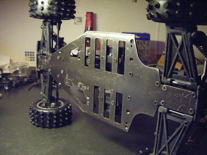

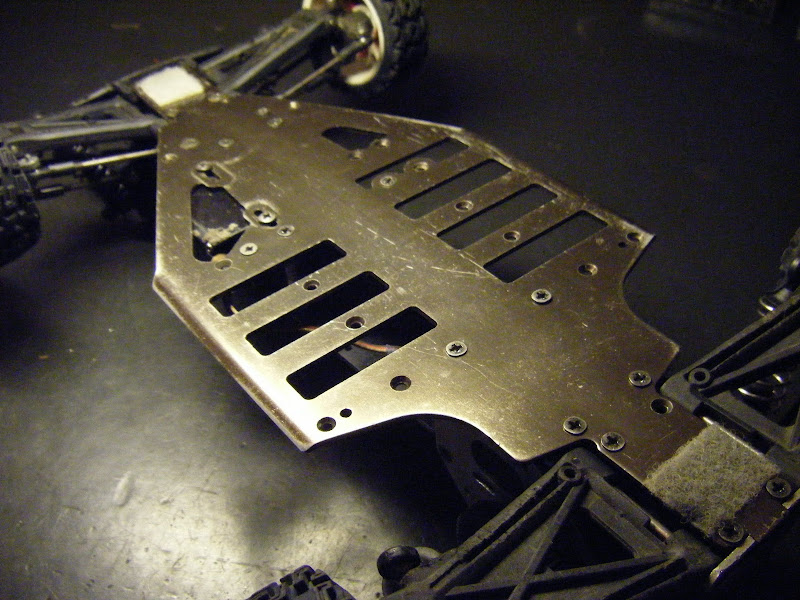

Des composants électrique bien lourd qui servent d' entretoises aux amortisseurs, le support d' amortisseur en alu peint en bleu sans compter sur les tonnes de colle sur le chassis suppérieur pour étanchéifier le "belt cover"!

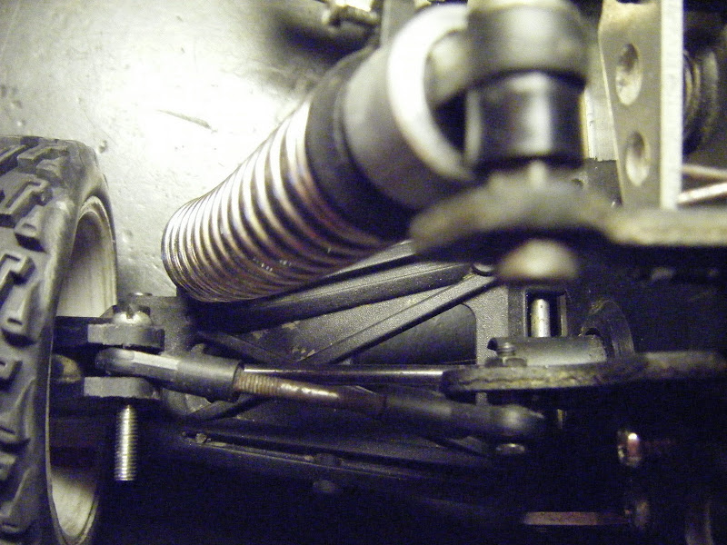

La bielette montée à l' envers, je ne vous racconte pas la tension la dedans, il a falu presque la tordre pour la monter

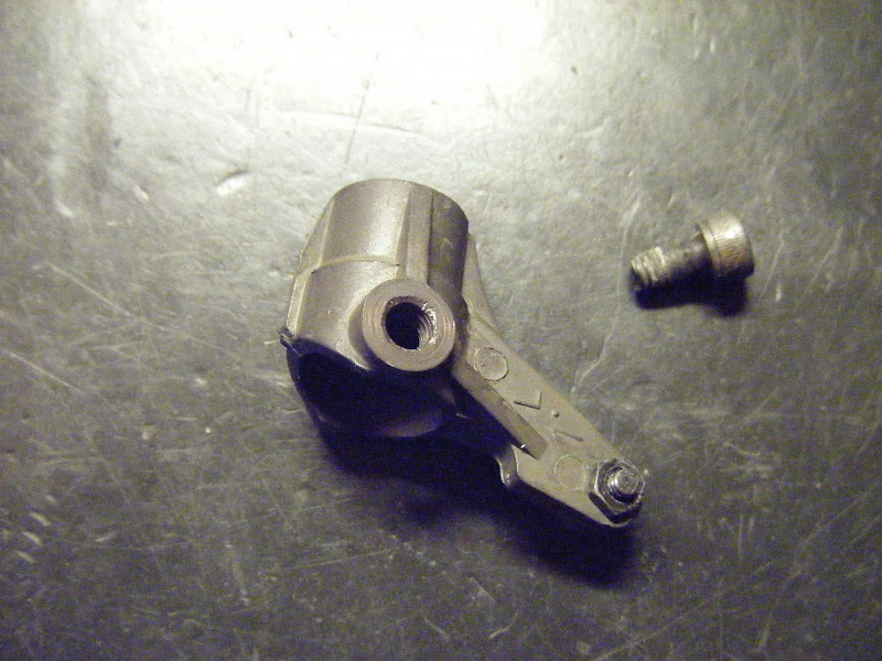

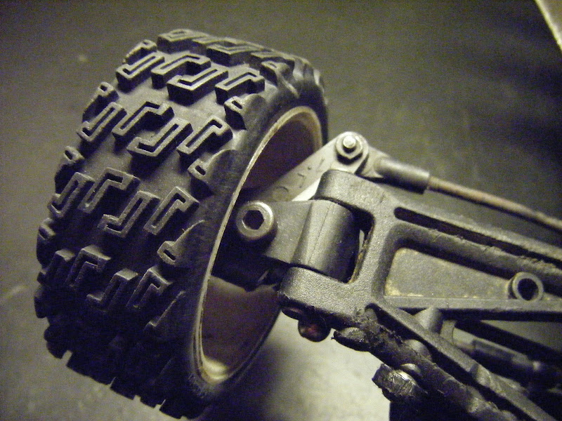

Un montage un peu douteux du porte fusée avec une vis carrément pas kyosho

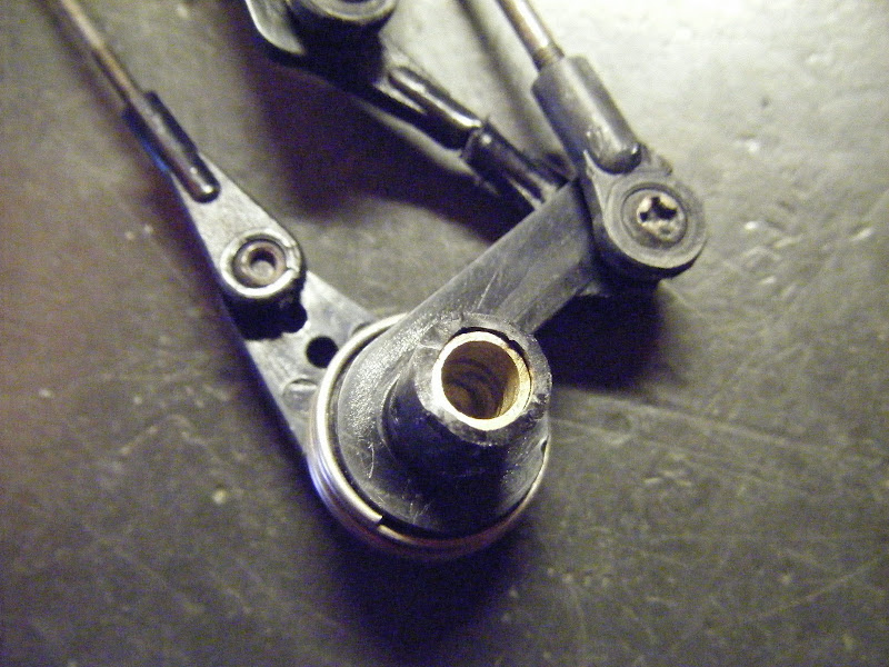

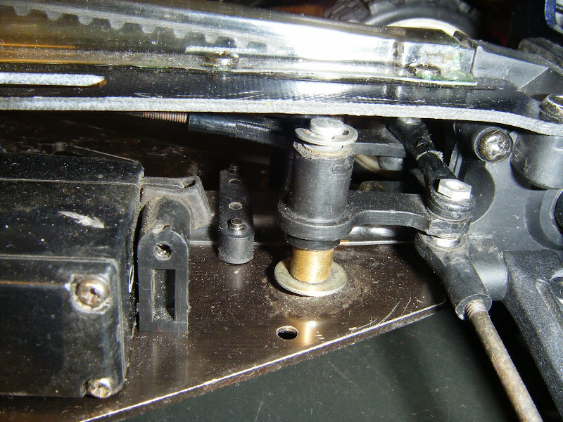

Un tubage en laiton qui traverse le sauve servo de direction, il y a du jeux invressemblable là dedans, cette bagnole devait balayer la route dans tout les sens :lol:

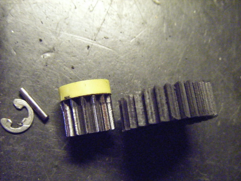

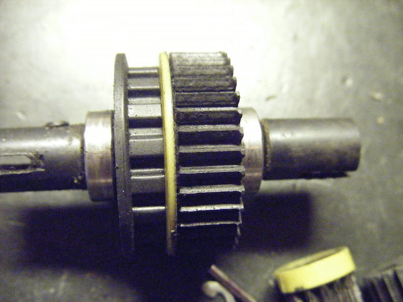

pour les différentiels ils sont à pinions, je verrai dans quel état ils sont au démontage avant de choisir si je met des diffs d' options à billes.

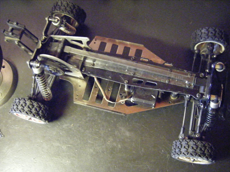

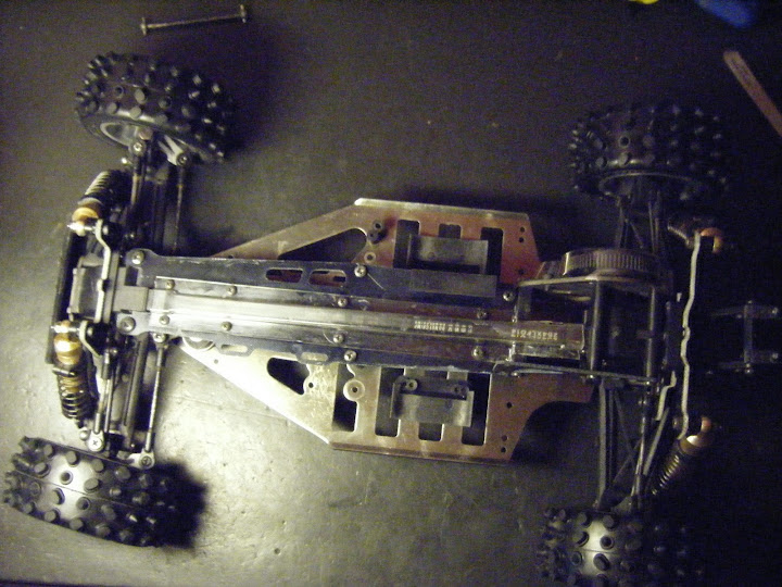

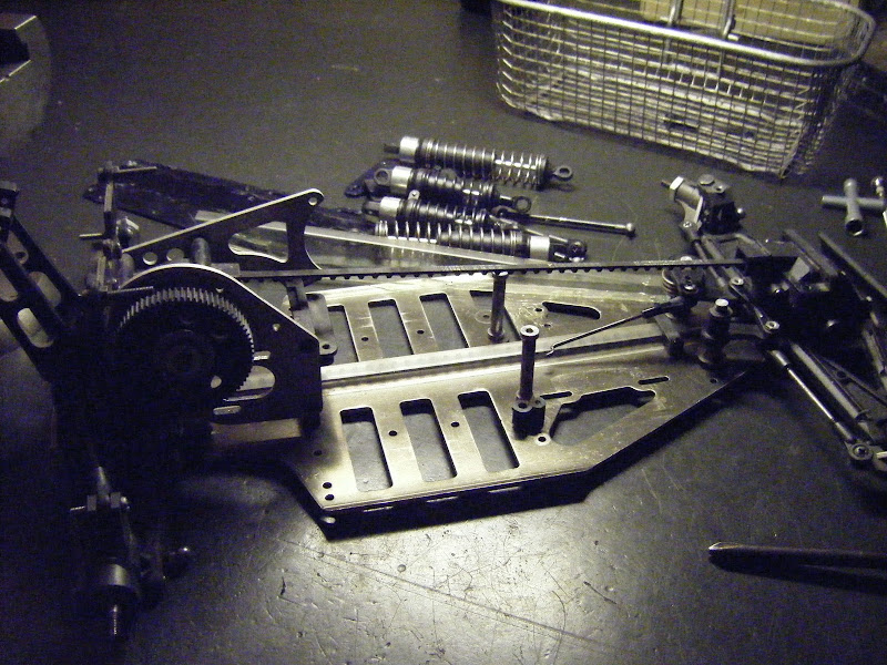

En cours de démontage
Le porte fusé taraudé au M4 qui sera remplacé aussi!

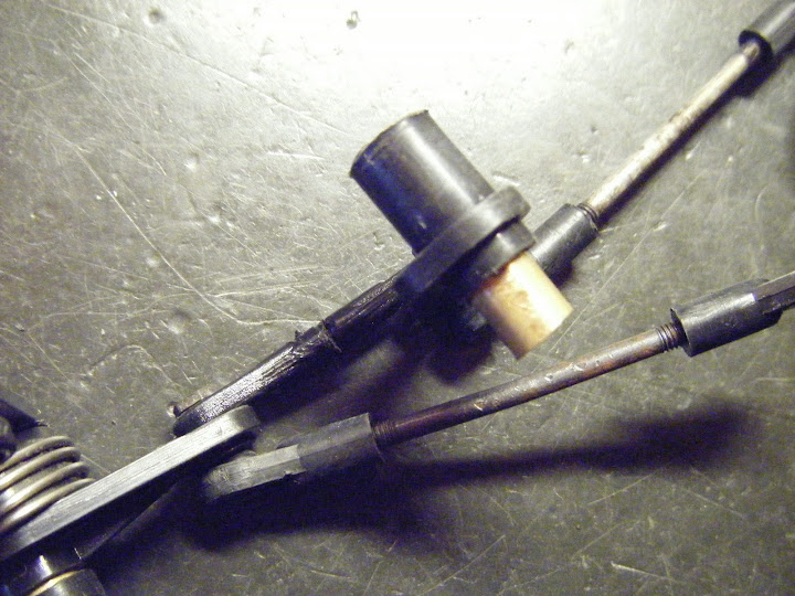

Le sauve servo tubé des deux côtés avec du laiton qui dit mieux.... sera remplacé dans son entièreté

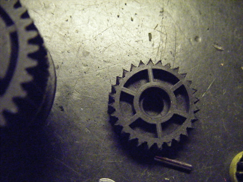

La transmission qui à bien dégusté
Ca ne tient plus qu' a un fil...

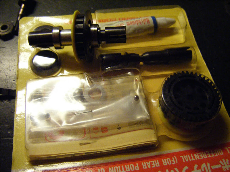

Mon choix se portera donc sur les diffs d' option à billes, + nouveauxd pinions intermédiaires OT-85, OT-86

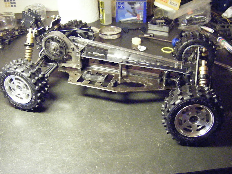

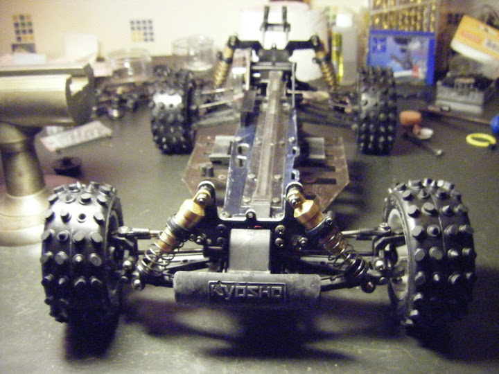

Et voila le résultat après passage aux ultrasons pour enlever les tas de résidus de colle, graisses etc..., remontage et remplacement de multiples pièces comme indiqué au début
