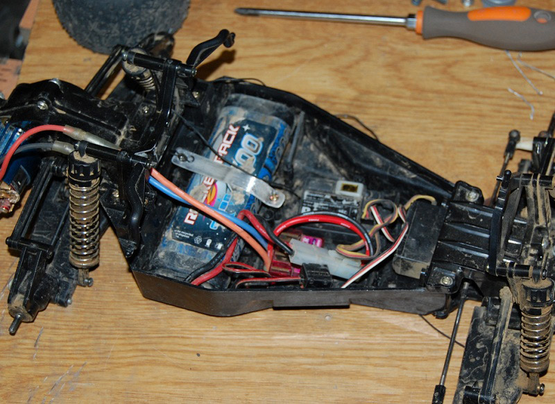

Après un run qui a mal finit (saleté de flaque d'eau) je me suis lancé dans le bricolage.
Première bricole facile, une pate en alu pour tenir le pack (le scotch papier, ca va un temps :lol:)

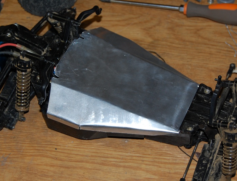

Deuxième grosse bricole, un cache pour éviter d'avoir 1kg de poussière/caillou et compagnie dans la baignoire. C'est taillé à la dremel dans une plaque d'alu, pour les fixation, la partie avant se glisse entre le servo de direction et la partie haute de la cellule avant et pour l'arrière, soit un anneau à passer dans le passage du siupport d'amortisseur arrière, soit remplacé les vis de support d'amortos pour y caser des 6 pans + trou pour goupille. A voir suivant ce que je trouverai, je ne percerai bien sur aucune pièce !

Est-ce que t as pas aussi vite fait de découper du carton aux cotes et de la plastifier pour fermer cette baignoire de :x :censure: .....
Je pense que c' est ce que je vais faire sur le Thunder!!!

Ca serait tout plat et t'aurai presque pas de hauteur pour le cablage et autre vario. Sinon achète une carte plastique en 1-2mm et ca sera déjà résistant à l'eau
