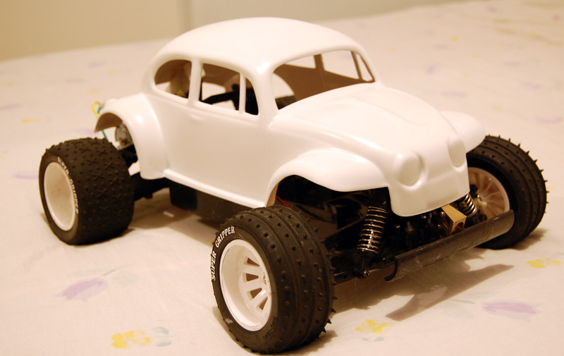

Troisième r/c arrivé, un stadium blitzer trouvé sur la baie efère il y'a peu, sans doute pas le meilleur rapport état/prix mais bon :D. Je cherchais un modèle entre le tb01 et le bush devil :P
L'idée est donc d'en faire un bon petit blitzer beetle, vous l'aurez compris :hehe:
Petite vue du chassis :
La carro en ABS kamtec brut de décoffrage :
Une fois le colis recu, petit démontage pour voir ce qu'il faut trouver et remplacer, l'ancien pignon (un nouveau a été remis car livré avec)
Le support d'amortisseurs arrière qui a bien souffert, j'ai tenté de le recoller mais bien sur... :censure:
Après 2h30 de dremel/poncage, la carro posé a peu près (faudra attendre l'arrivée des supports de carrosserie spécifique au blitzer beetle pour précisé tout cela)
Y'a plus qu'a passé commande chez nos amis allemands :censure:
Pour la déco, je sais pas encore, mais ca va êre du lourd :hehe:

c'est sympa tout blanc avec les jantes blanches
je sais d'ou il vient :P

Je trouve aussi que le blanc sur blanc rend vachement bien, je cherche une déco sur fond blanc actuellement :love:
Il va falloir trouver un ensemble vario/moteur, ca va sentir le brushless je pense :D. En espérant que les pignons survivent :oops:
J'ai oublié une question, les vitres de blitzer beetle d'origine monte bien sur la repro kamtec ?
