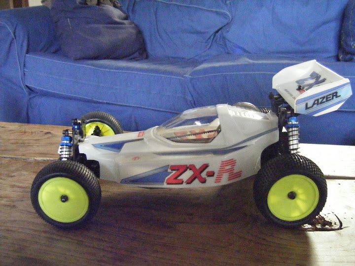

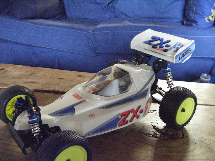

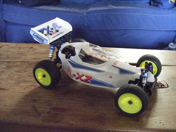

Le voila enfin habillé de sa carosserie terminée avec le toit panoramique sil vous plait :D
