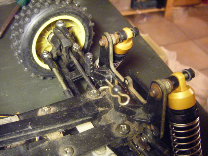

Un support d' amorto avant d' une optima mid, il est juste fixé par les 2 vis du bas donc le moindre choc et c' est la casse.
Les 2 vis du haut servent à fixer les supports de la carosserie, ce sont à l' origine des fixateurs de baignoire en lexan pour optima mid custom SP.

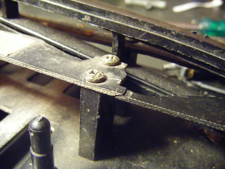

Un chassis suppérieur fragilisé et cassé à force d' avoir limé pour faire passer un gros sauve servo plutôt que de rêgler différemment voir même de passer un plus petit :x

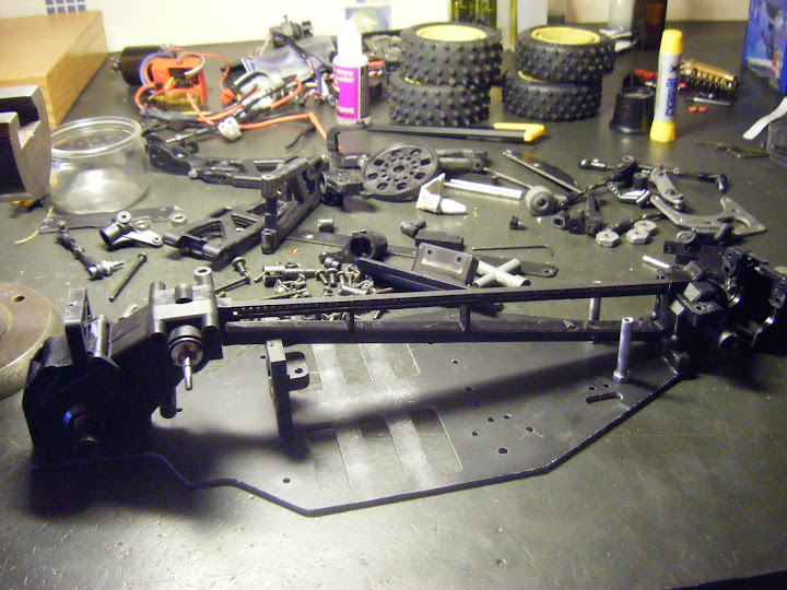

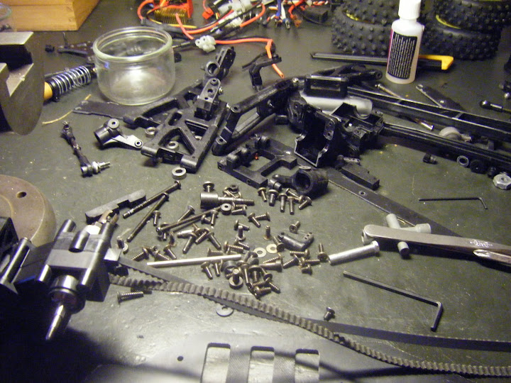

J' ai commencer la partie que je préfaire, le démontage!
c' est là que je découvre souvent toutes les plus belles surprises aussi différentes qu' elles soient.

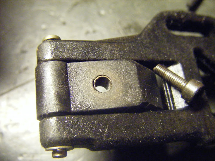

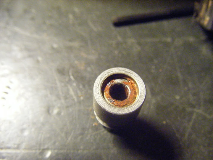

Ici la vis à portée pour faire pivoter la fusée à été perdue, l' ancien proprio à donc "bouchonner" une bague en laiton dans le support fusée puis visser une vis M3 standard, je trouve cette répa plutôt osée mais ca fonctionne :hehe:
Bien sûr tout sera remis d' origine lors du remontage :D

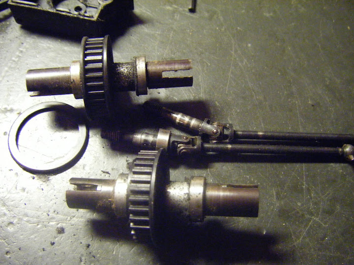

Première vrai bonne surprise, ce chassis est équipé de 2 ball diff mais l' ancien proprio à oublié qqch de fondamental!!!
Les flasques n' ont pas été collées d' ou la courroie à dérailler et s' est donc désaltérée, voyez la poussière noir provenant de la courroie

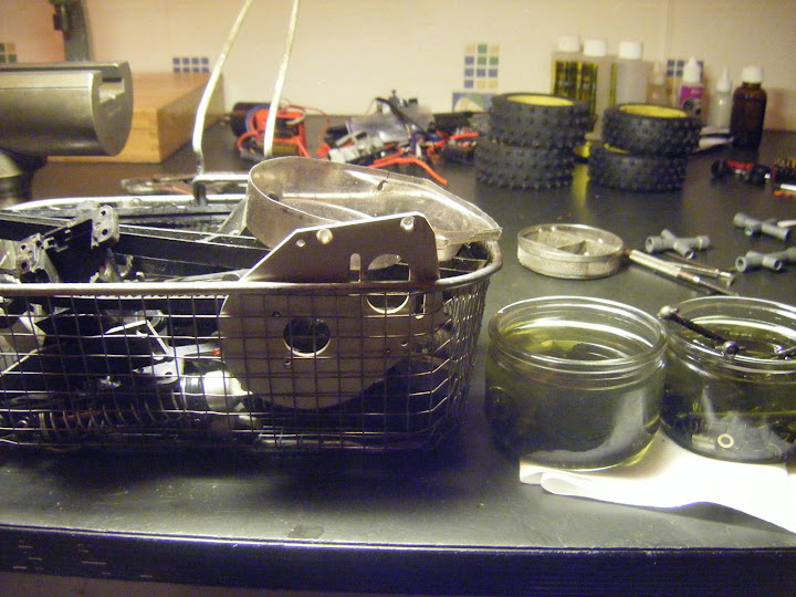

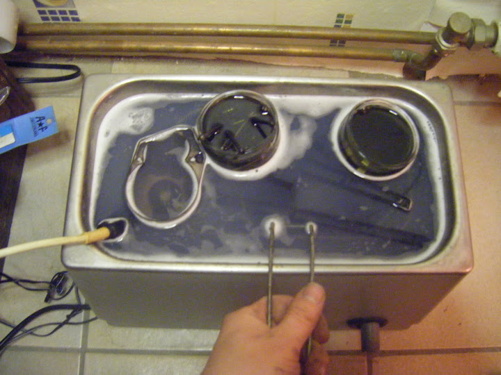

préparation au lavage :hehe:
Fini le temps des brosses à dents et des heures de frottage, le mets toutes les pièces plastique et autres dans un panier, la visserie et les ball diff démontés dans deux bocaux en verre avec de l' essence.
Et hop j' immerge le tout dans un bain nettoyeur à ultrasons chauffé à 60° avec une savonnée spéciale maison :hehe: :top:
J' utilise ce procédé de nettoyage dans la restauration de pendules et montres ancienne (mon métier)
l' avantage de ce système c' est que les vibrations enlèvent TOUT résidus de colle, tape, double face, crasses, graisses et aures 8-)
Biensur il faut veiller à ce que la savonnée ne se mélange pas à l' essence dans lequel se trouvent les vis et ball diff.
Ensuite on rince le tout à l' eau clair puis hop dans la boite à séchage fabriquée avec une vieille caisse à colis et le sèche cheveux de madame.
Vous fermez la caisse, mettez le sèche cheveux en route puis 5 minutes d' attente suffisent pour un séchage intégral :D
Pour la visserie et les ball diff un dernier nettoyage, rincage au tamis.
vous insérez vos pièces dans un tamis en métal, vous insérez le tout dans un verre en forme de cône afin que le tamis se bloque à mi hauteur dans le verre puis direction l' ultrason.
Toutes les micro crasses restantes descendent dans la fond du verre, le résultat est superbe.

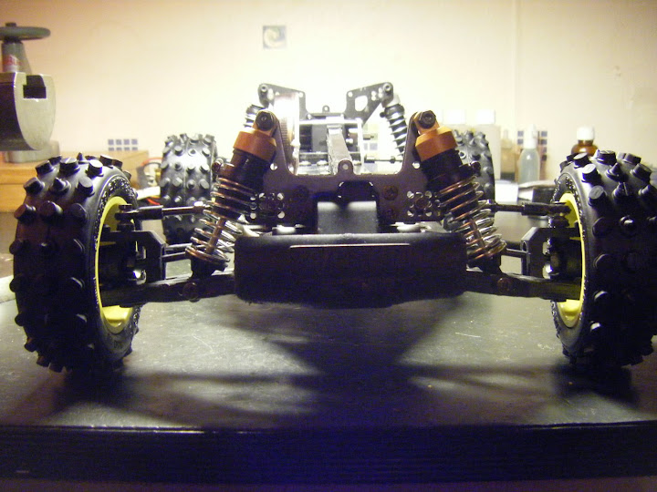

Le remontage avec support d' amorto avant d' origine bien sûr :smoke:
Le résultat final, j' ai plus qu' à acheter une carosserie!

J'ai un bac à ultrasons que j'avais acheté il doit bien y avoir dix ans.
Ça n'a jamais marché, ce truc. J'ai essayé l'eau savonneuse et le white spirit, mais sur le réglage 16 minutes (le plus long), les pièces ressortent pareilles, sauf qu'elles sont mouillées. :D
Alors, brosse à dents, soufflette et white spirit pour virer les traces de colle. :roll: Comme d'hab'...
Tu dois avoir un matériel de professionnel si l'horlogerie est ton métier (respect, d'ailleurs : Ca, c'est un vrai métier). C'est ce qui fait la différence.

sérieusement, ton lazer zx est en fait un gros mix entre les lazers zx, zx-sport et du zx-r 2ème édition. le chassis, le support d'amorto arrière, les triangles, les diffs à billes, la barrette du système de direction, le renfort de transmission arr latéral en alu sont des pièces du zx-r mkII. les amortos plastiques semblent être des amortos de zx-sport (ou mid custom) mais avec des bouchons alu de golds (ou autre provenance), étrange. le support d'amortos que tu as mis à l'avant ainsi que les jantes jaunes et le cache courroie sont des pièces provenant du zx. Autre curiosité sur ta voiture (et après de nombreuses vérification de tes photos) il apparait que la platine supérieure en deux partie est en réalité une platine de zx-r mkII coupé en deux et passablement massacrée. mais cette séparation la fait ressembler à la platine originale du zx qui est également en deux parties ....et qui surout est 5 mm plus courte et n'aurait en aucune manière pu venir se fixer sur les support. Tu as donc en grande majorité un lazer zx-r mkII, assez loin d'un lazer zx (d'ailleur le support d'aileron du zx diffère totalement de celui qui est sur ton lazer qui est celui du zx-r). trouves une platine sup de zx-r mkII, des amortos gold, un support d'amortisseur avant de zx-r mkII, des jantes pleine de zxr, une carro repro de zx-r (CROCKY-b) et enlève le cache courroie et tu aura un authentique zx-r mkII :)
La conversion vers un vrai zx est beaucoup plus ardue, le nombre de pièces à changer étant bien supérieur et leur disponibilité très aléatoire.

Hagar a écrit :J'ai un bac à ultrasons que j'avais acheté il doit bien y avoir dix ans.
Pour la carrosserie de Lazer ZX, tu as une source pour une bonne repro? J'ai aussi un châssis à habiller.
Il est vrai que si tu n' utilises pas un ultrason approprié ca ne fonctionnera pas, en fait il existe différentes puissance d' ultrason.
Le bijoutier utilisera une faible puissance pour enlever les résidus de pâte à polir sur les bijoux quant à l' horloger il utilisera une puissance plus élevée pour enlever des huiles et graisses de mouvements parfois figées depuis 50 ans et parfois plus...
Le produit utilisé est très important aussi, il ne sagit pas d' une savonnée pour se laver les mains mais d' une autre chimie.
