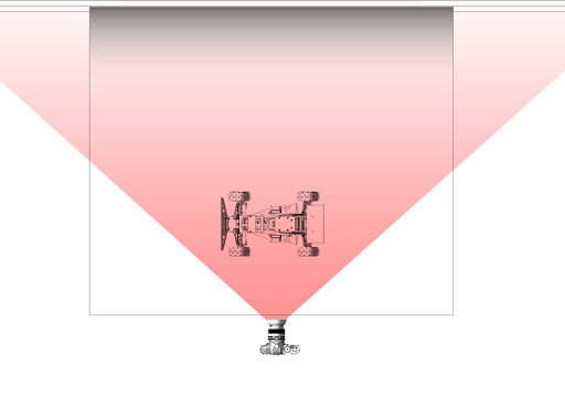

La taille idéale de la "feuille" de papier blanc pour prendre du 1/10 c'est quoi ? Il y a 3 sources de lumière ? Quelles sont les puissances idéales ?
Encore merci. :top:
Comme je le pensais, c'est très proche de ce qui se fait au 1/18.
Encore merci. :top:

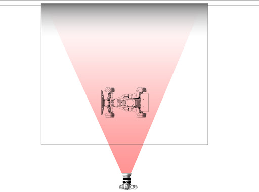

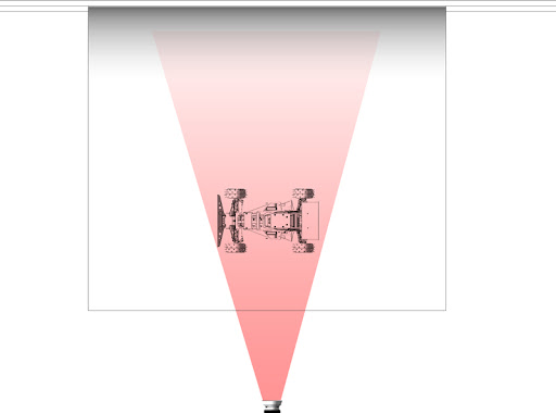

En fait la taille de la feuille (cyclo fait avec du papier bristol par exemple car pas cher) est directement dépendante du sujet (logique) et de la focale de l'objectif.
L'idée étant d'extraire le sujet de son fond (blanc en l'occurence), il faut que le sujet se détache du fond blanc lorsqu'il est cadré.
Si tu utilises un grand-angle, tu vas te rapprocher du sujet pour l'avoir en plein cadre, et tu vas avoir besoin d'un cyclo plus large sinon le sujet débordera.
Si tu utilises un téléobjectif, tu vas t'éloigner du sujet et la taille du cyclo pourra être réduite.
