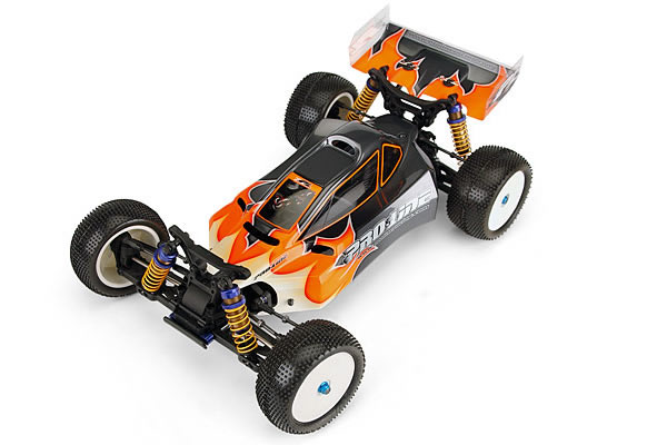

Voila, donc ce qui fut déposé au piéd du sapin. un beau kyosho Lazer ZX5 team tout neuf, avec un beau kit chassis carbone KMC, pieces alu anodisées rouge et ses supports avant et arriere carbone.
Pour accompagner ce chassis, un brushless 5.5T Ezrun était le pacquet a coté. j'ai été surpris par la petite taille du vario, si bien que j"ai pu loger le servo (Futaba 9351), le vario et le recepteur specktum dans l'alignement. Top :top: :top:
Niveau accus, ce sera des lipo 2 elements saddle en 4200 et je pense prendre des 5000 dispo sur Dinball.
Niveau chaussettes, un train complet de Proline M3 et un train de hight density tamiya (permet de rouler un peu partout, car les prolines sont vraiment tres tendre).
Pour la carro, c'est celle des premiers ZX5 qu'il a fallu recouper pour le passage du moteur et du ventilo du vario, mais je trouve la carro proline Vortex particulierement réussi donc je vais me laissé tenter.
Je viens de finir le montage et le reglage de l'electronique. vivement le premier essai ......

Petite question con, pourquoi as tu dû redécouper la carro pour le moteur ? :o
A cause des files d'alim de ce dernier, ou à cause du chassis différent de celui d'origine ?
C'est juste pour ma culture personnel... :smoke:

Sur les buggies modernes, la carro épouse au plus près les formes de la voiture. Sur le chassis d'origine, le moteur est placé plus à l'arrière et il y a un petit renflement sur la carro pour laisser la place au moteur. Avec la conversion KMC, le moteur prend place au centre du chassis, à un endroit ou la carro d'origine est trop basse. Donc découpe nécessaire.
J'ai bon Pacecar? En tout cas, un magnifique chassis!

Sayroll a écrit :Sur les buggies modernes, la carro épouse au plus près les formes de la voiture. Sur le chassis d'origine, le moteur est placé plus à l'arrière et il y a un petit renflement sur la carro pour laisser la place au moteur. Avec la conversion KMC, le moteur prend place au centre du chassis, à un endroit ou la carro d'origine est trop basse. Donc découpe nécessaire.
Tres bonne reponse de sayroll,
solution : changer de carro avec une carro prévue pour Lazer zx5 Fs ou SP ou la proline Vortex pour ZX5 ou B44 (meme implantation que le KMC)
en plus, elle est plutot reussi et je la trouve bien plus belle que le Kyosh.
