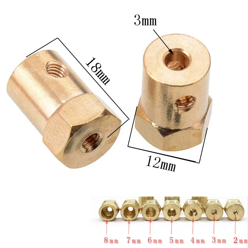

Il existe des adaptateurs de roue d'un axe de 4 mm à un hexagone de 12 mm pour NE14. Ils sont sur Aliexpress.
Il est possible que le moteur 280 et les engrenages NE14 soient forcés avec des roues plus grandes.
