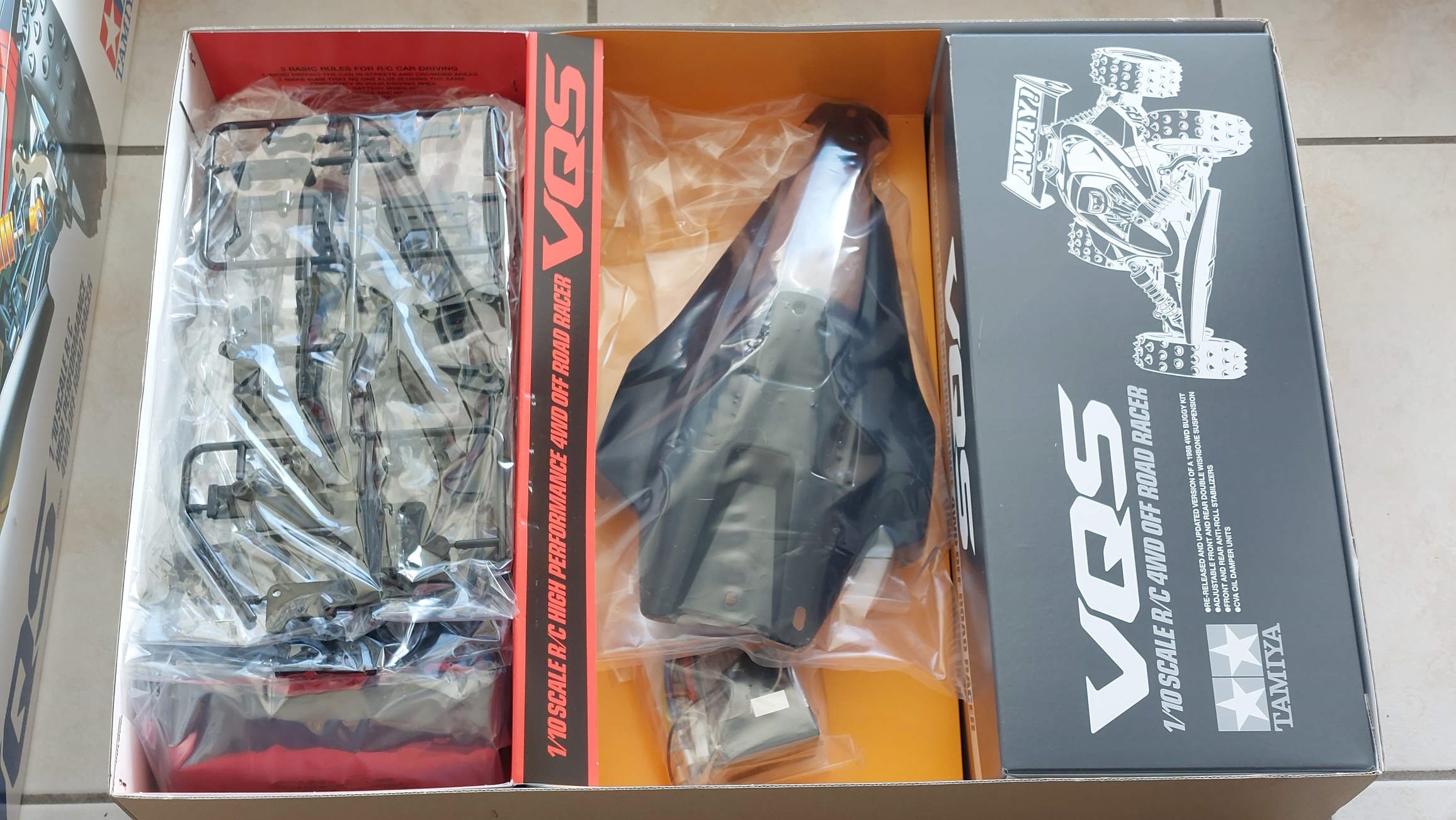

Version rééditée du Tamiya Vanquish (58076 de 1990) avec quelques améliorations qui peuvent presque justifier un prix très élevé.
La boite

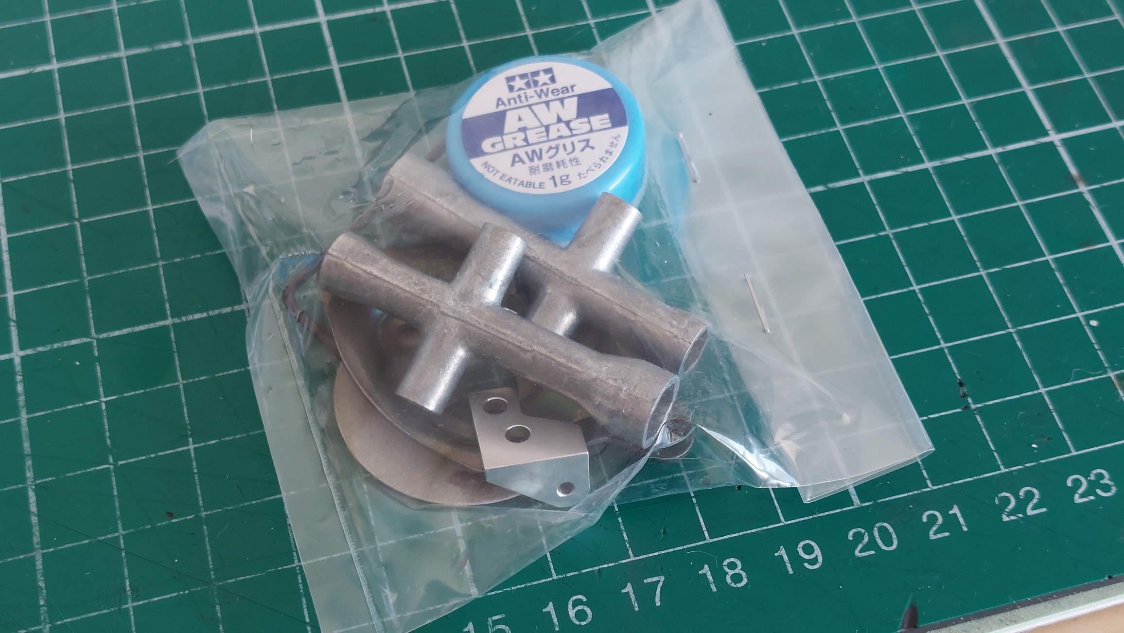

Sachet "A"
Tout d'abord un truc marrant, il y a 2 clés en croix... comme si on en avait pas assez :mdr3: Bon en vrai c'est utile à une certaine étape.

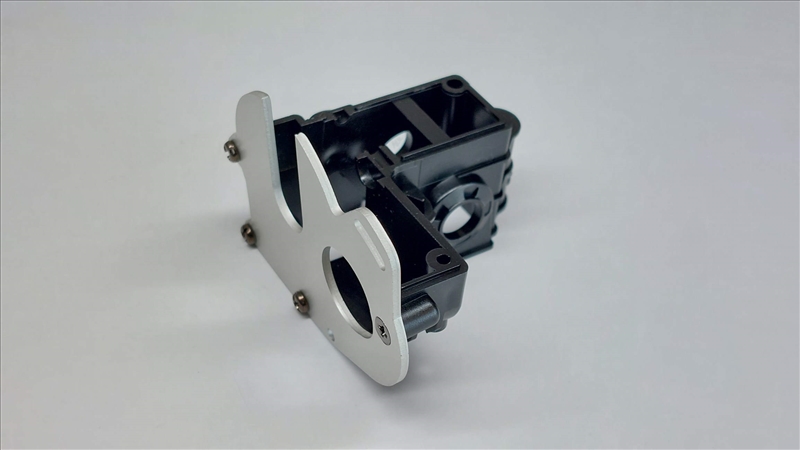

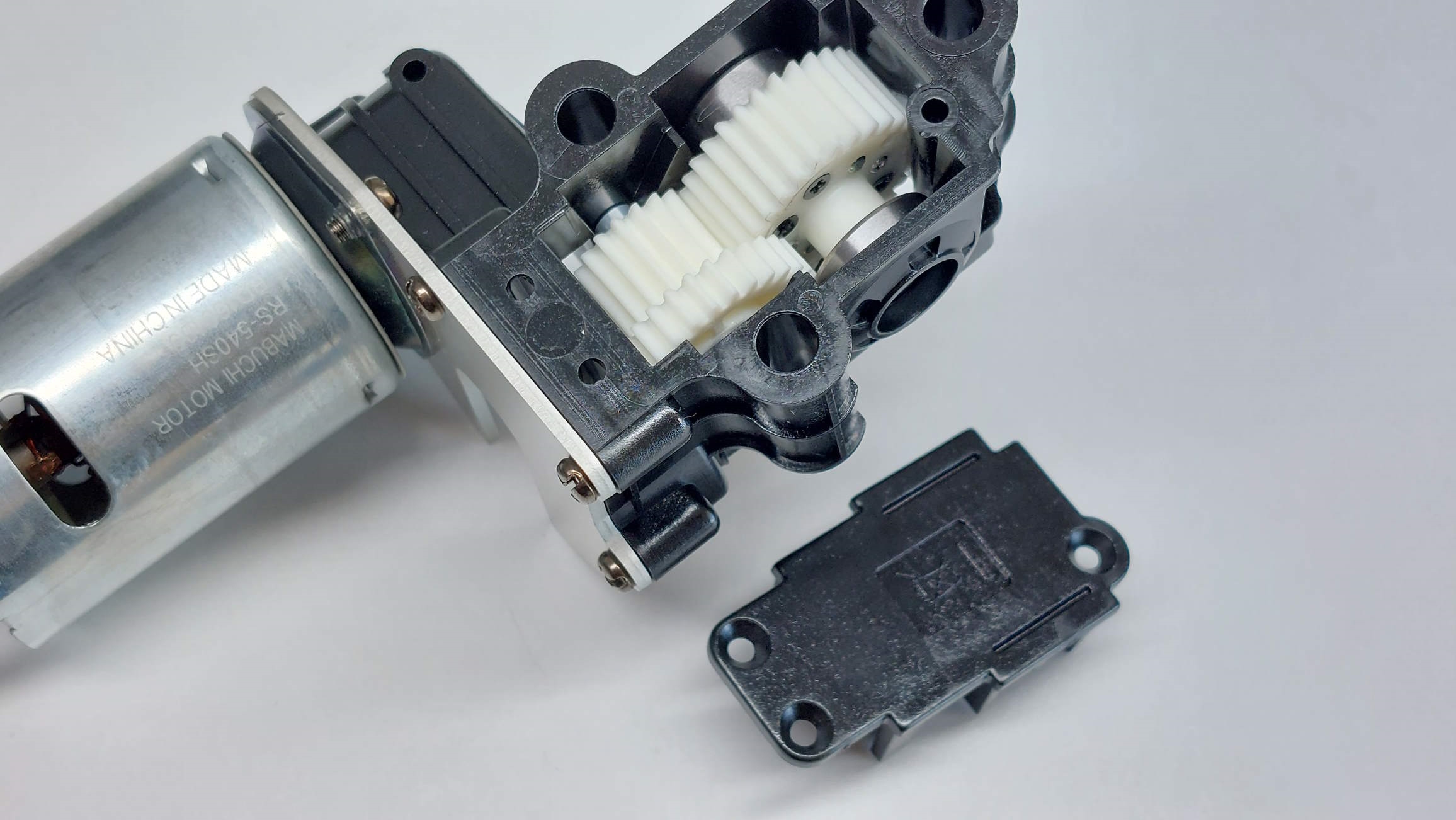

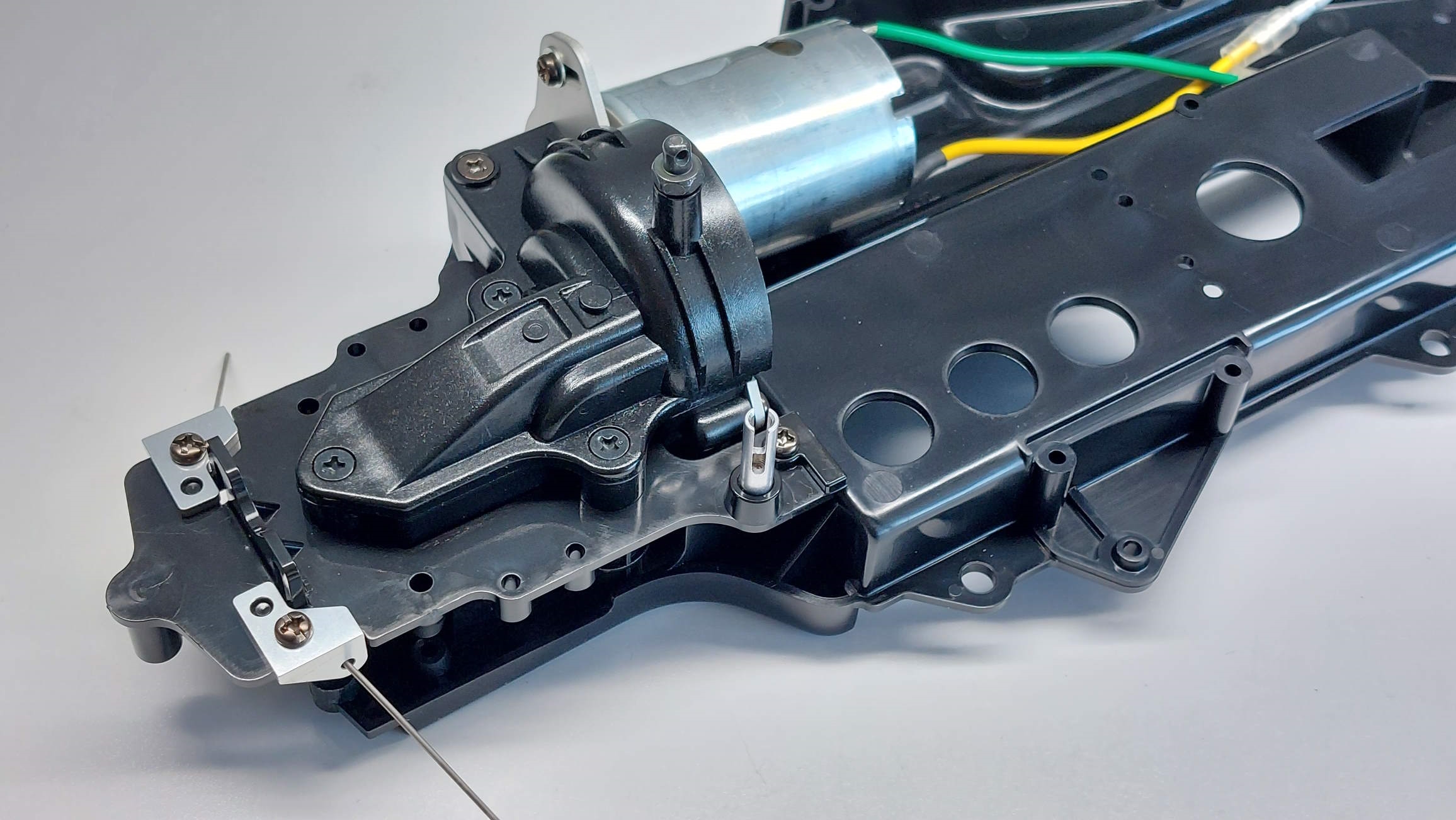

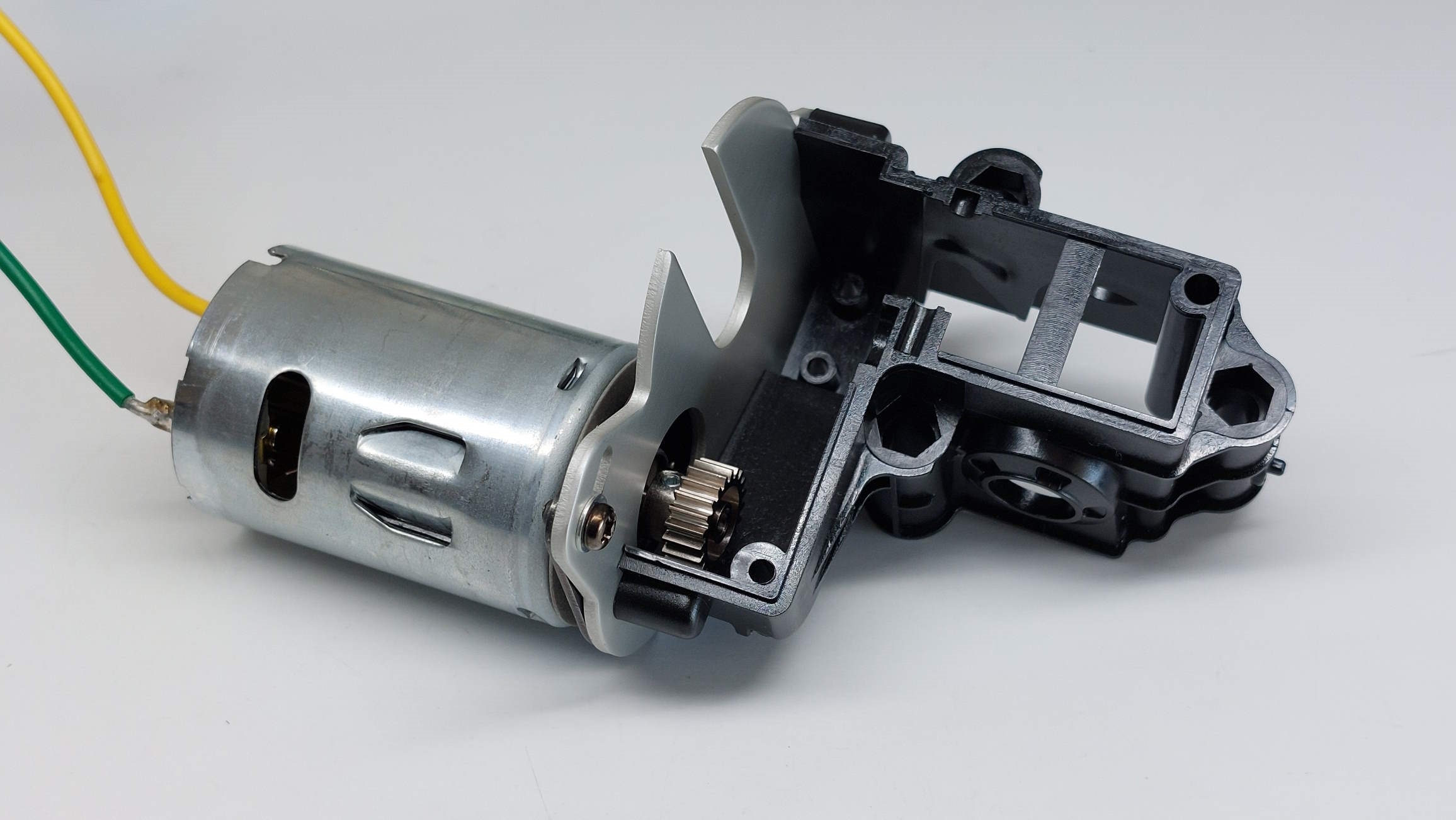

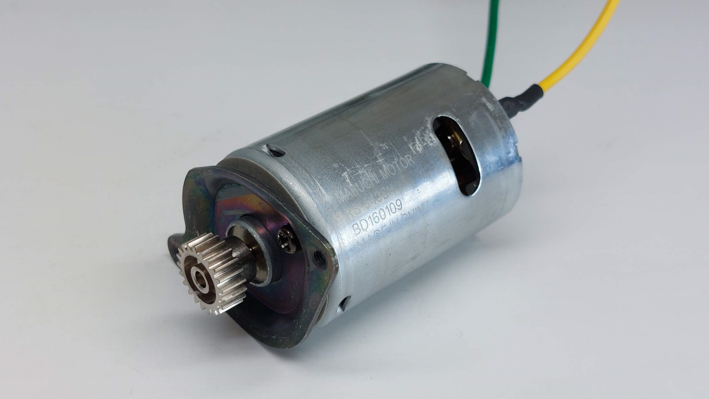

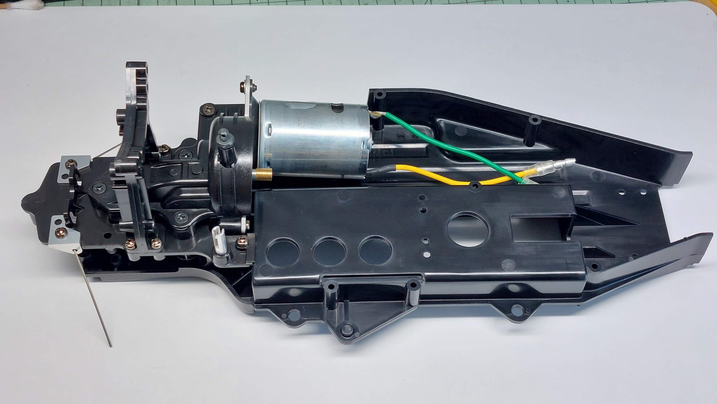

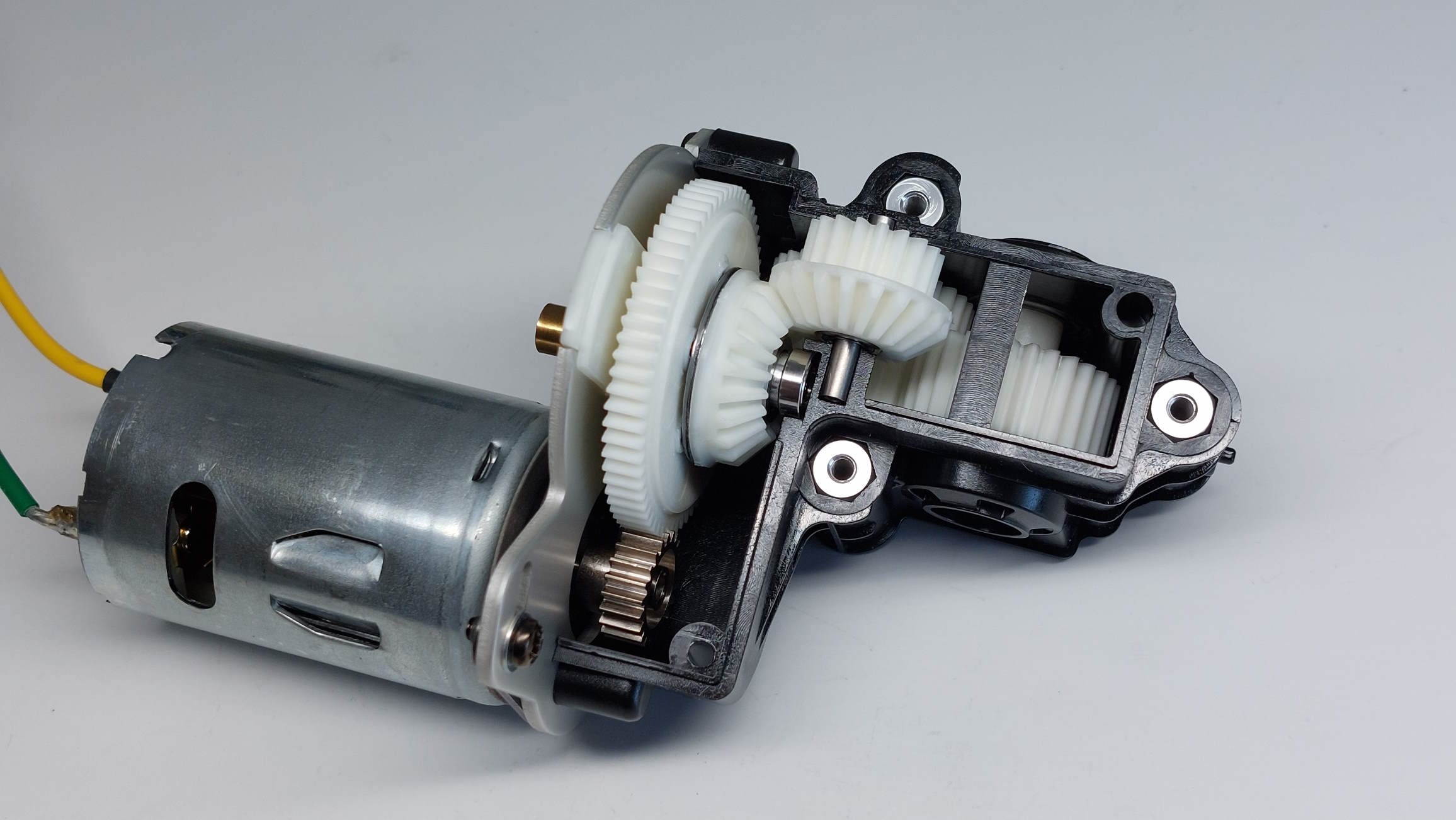

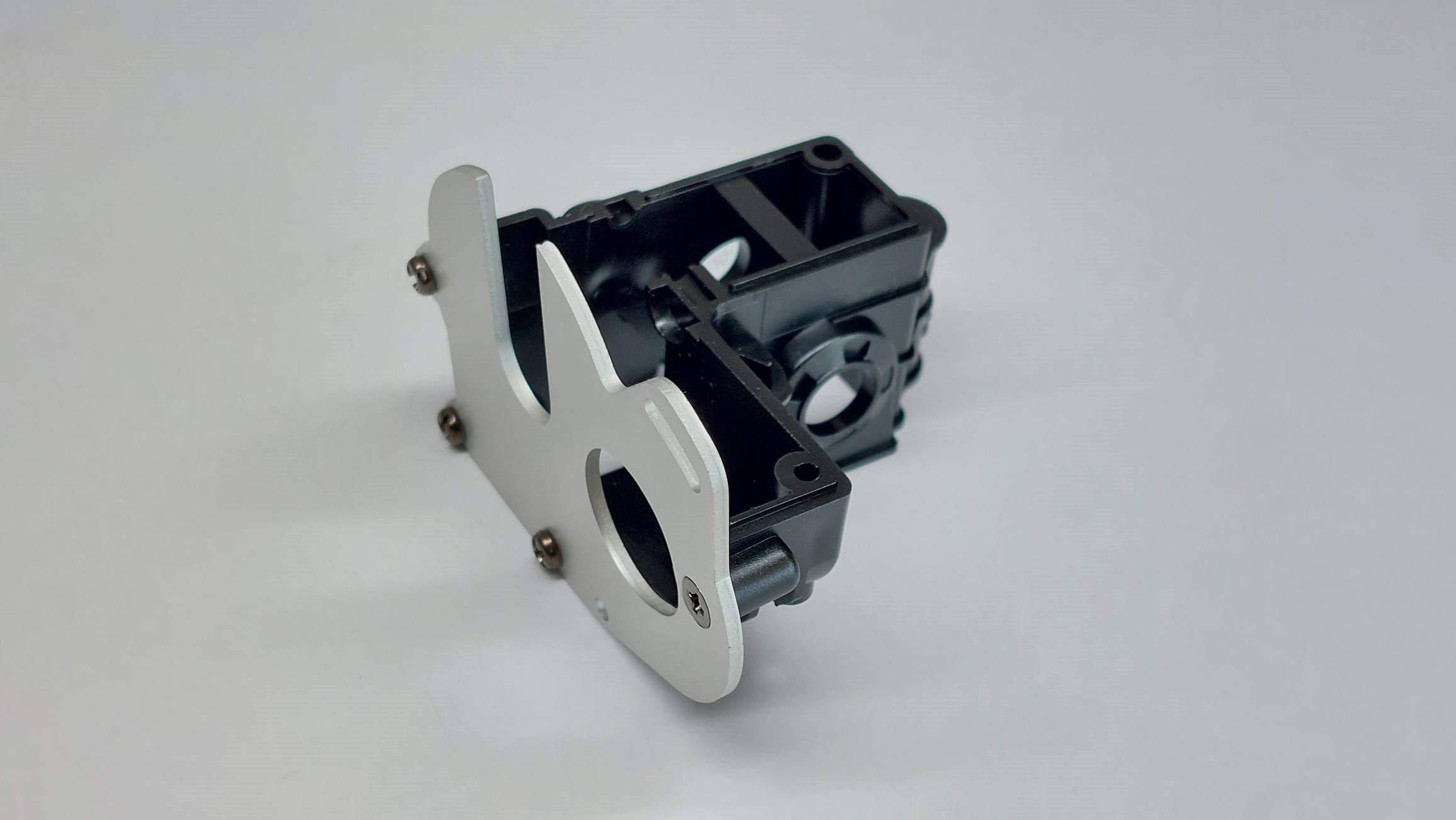

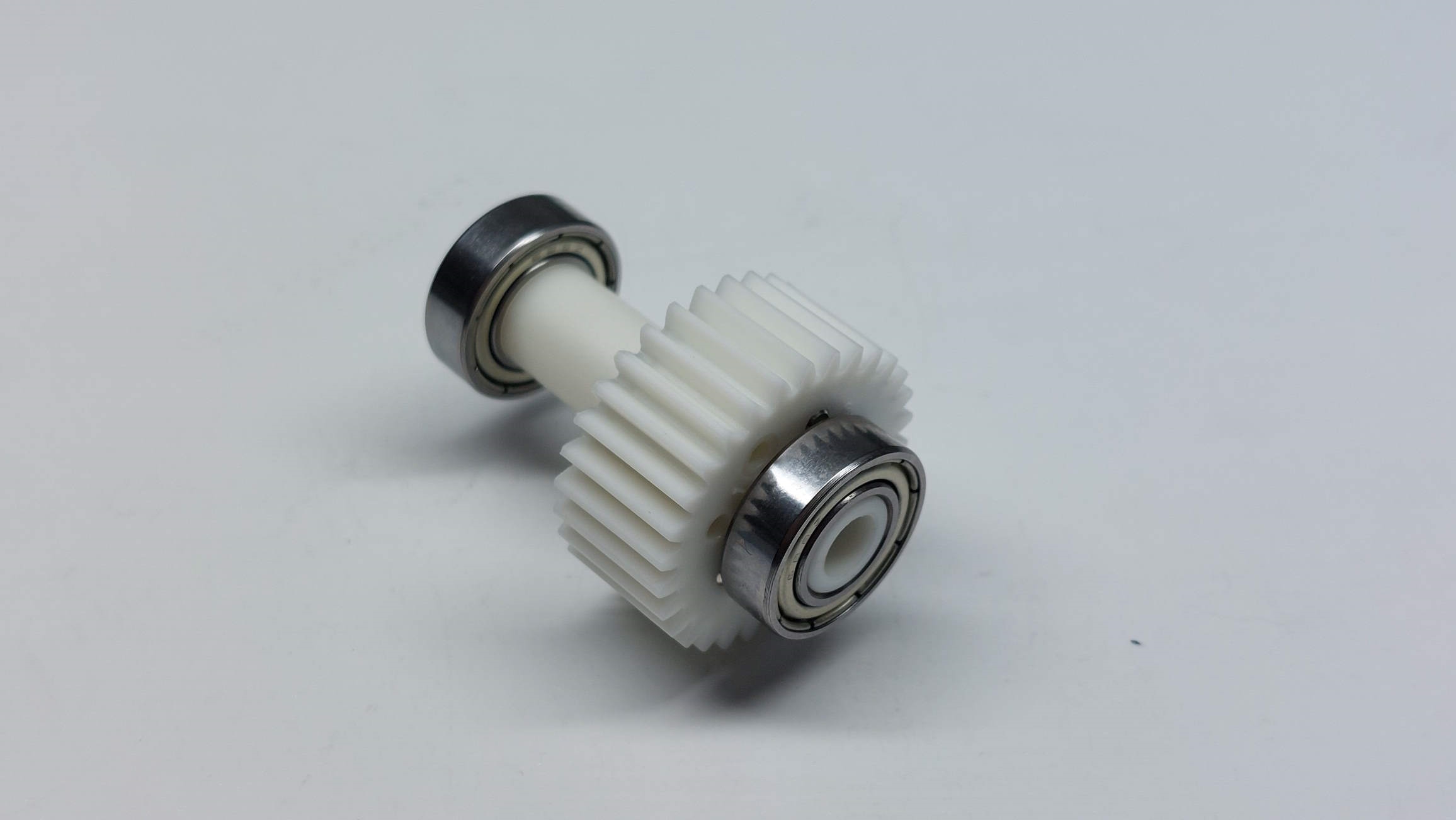

On commence par la boite de transmission arrière avec le moteur Mabuchi RS-540SH. Pignon 21 dents en 0.6. A noter qu'il y a beaucoup de roulements de base. Par contre, les manquants sont un peu exotiques, hormis 2 x 850, il faudra aussi 2 x 620 et 2 x 830 pour que cela soit complet.

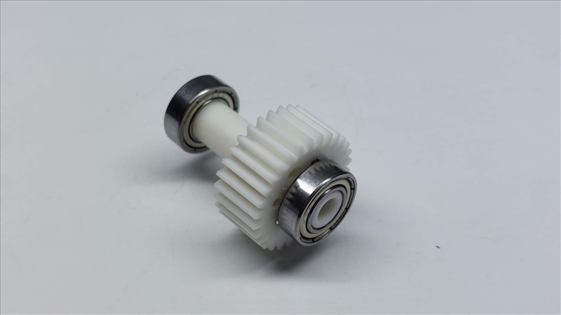

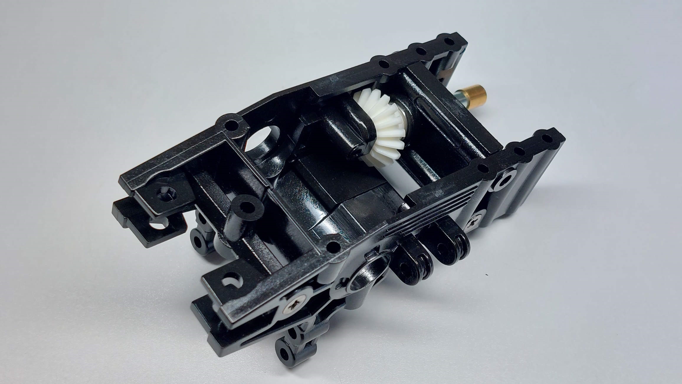

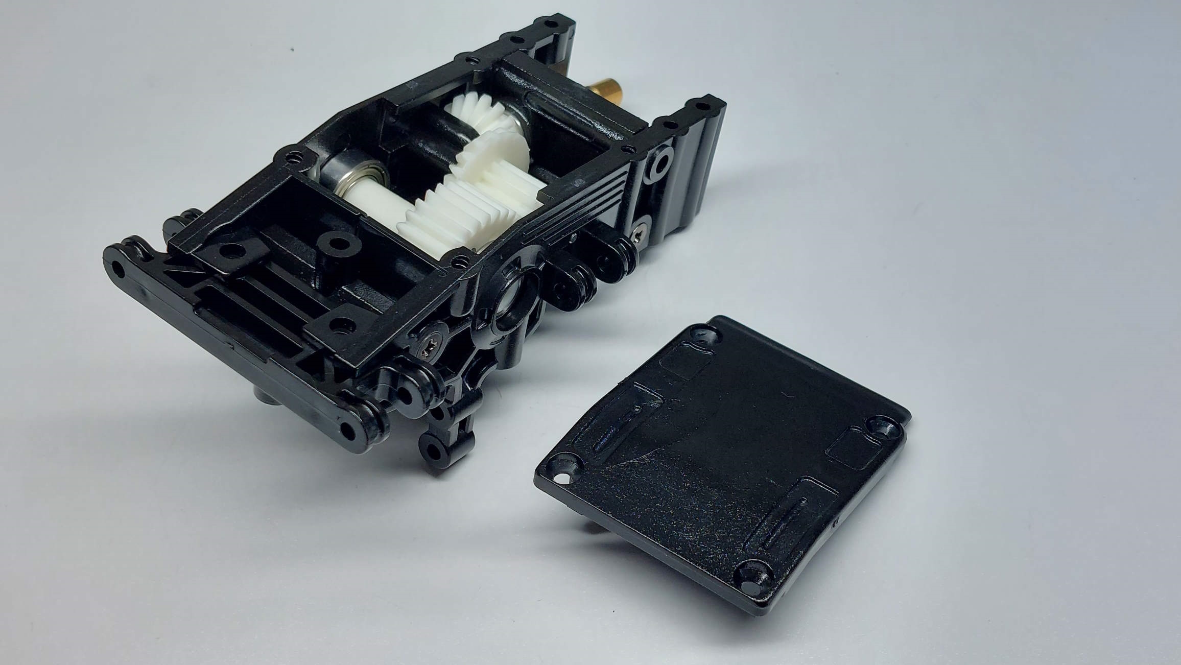

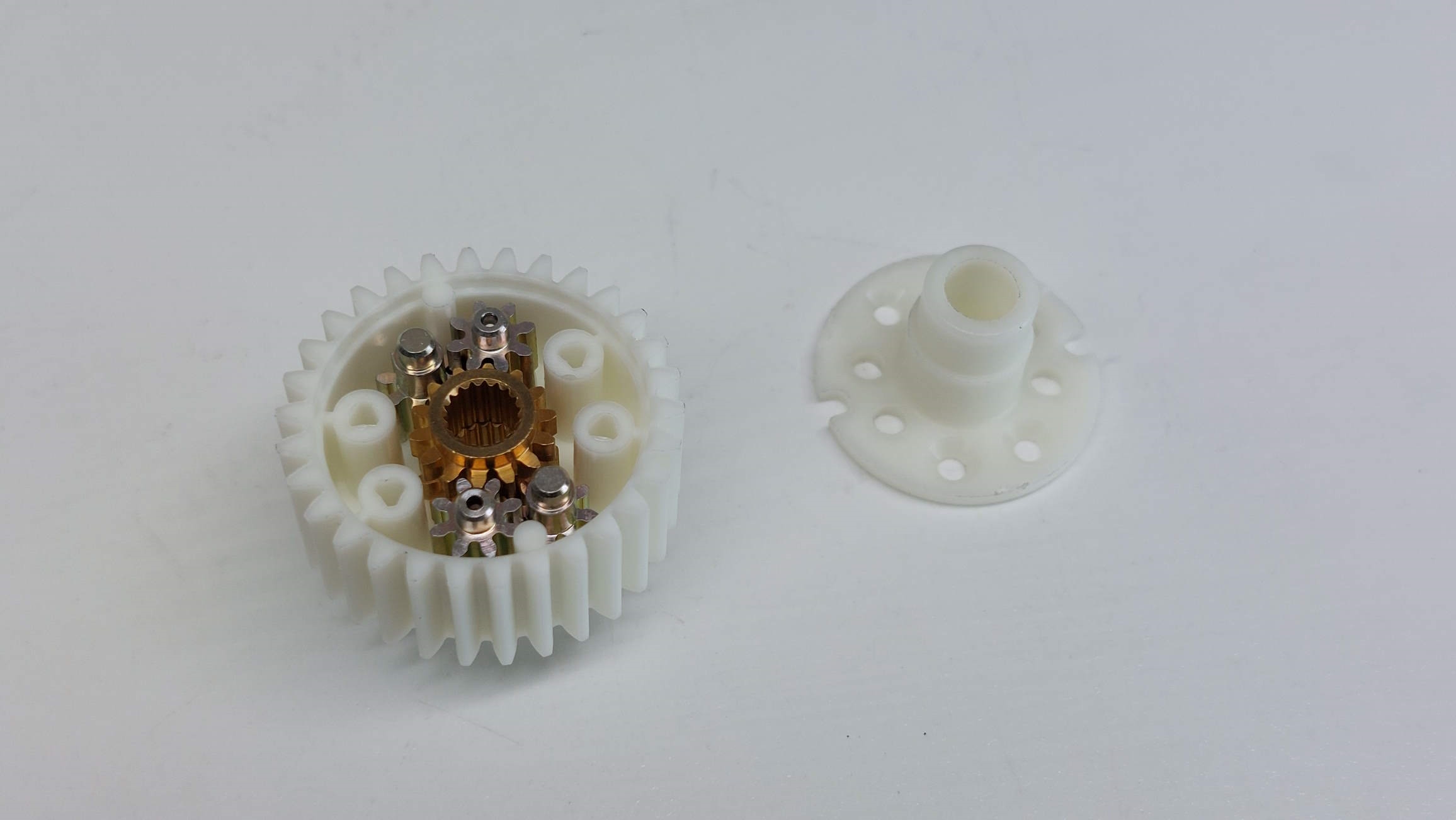

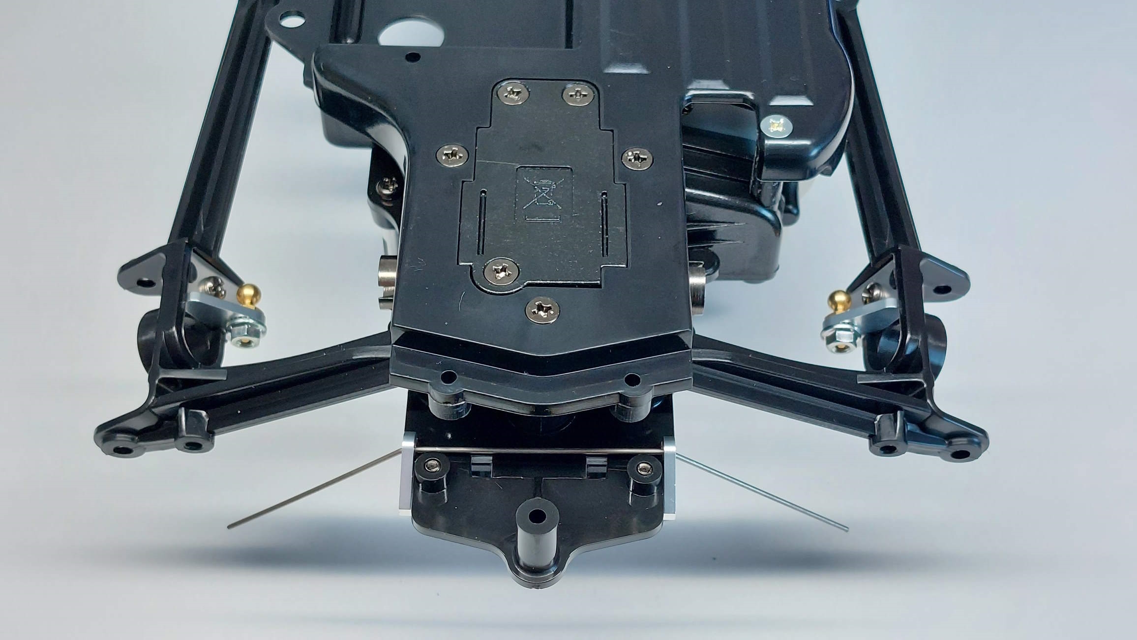

Le différentiel à pignons arrière (bien différent des modernes, on appelle ça à pignon droit ?), inséré dans le carter arrière. La pièce qui ferme le dessous possède un très laid logo de recyclage :rougefaché:

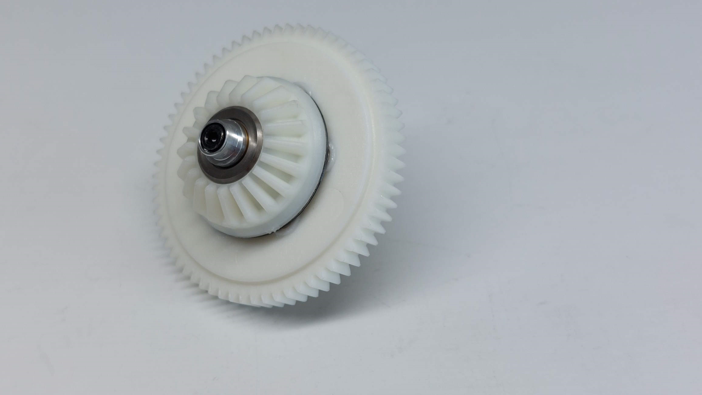

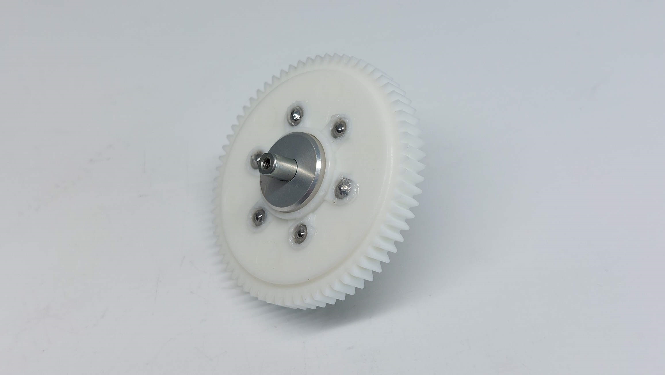

La couronne principale et son différentiel central à billes. C'est marqué de ne pas trop serrer; en vrai, il faut tout de même bien serrer, sinon ça glisse et la voiture n'avance pas...
Le tout dans le boitier.

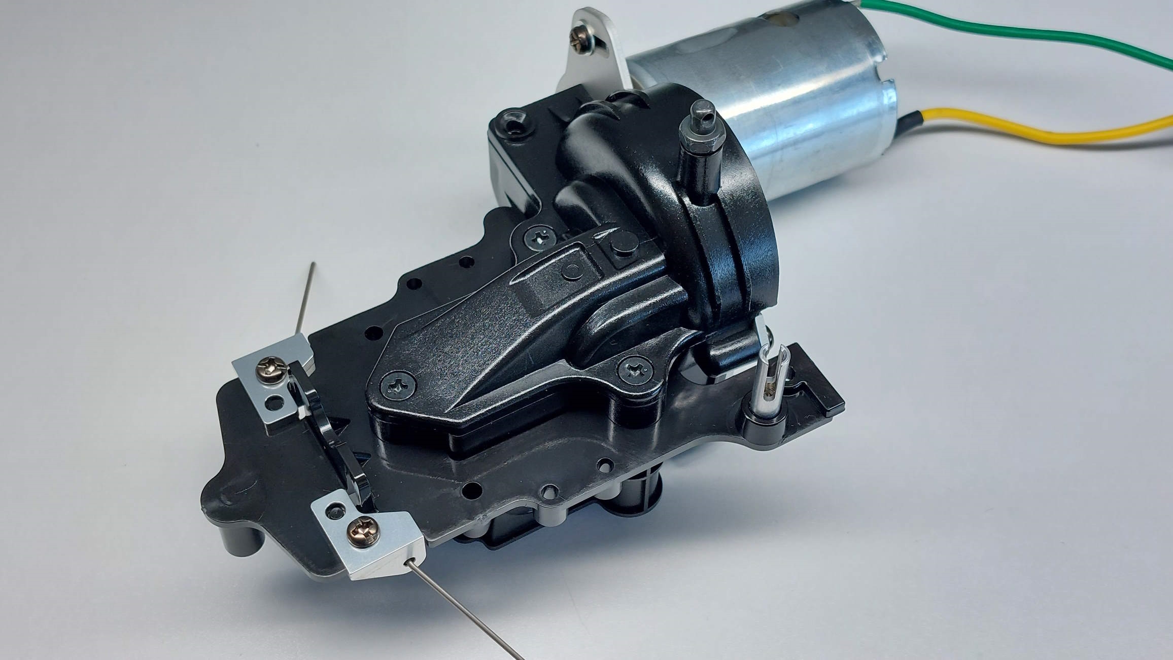

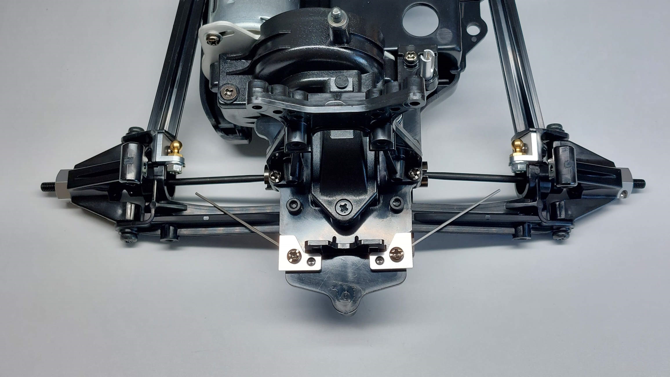

La fameuse pièce G11 qui cassait facilement sur le modèle original accompagné de la barre antiroulis arrière. Il me semble que le plastique est moins fragile que l'original, à voir en utilisation. Les 2 pièces en métal qui supportent cette BAR sont bien plus épaisses que sur l'original.
Et on installe tout ça sur la boite arrière que l'on fixe sur le châssis plastique.
Voilà ce que cela donne à la fin du sachet.

Ce moteur, je m’y ferai jamais, faudrait au moins que Tam mettent des GT Tuned stylisé dans chaque kit vintage
bart
Messages : 764
Re: Tamiya VQS / Vanquish (2020)
Message par bart »
Kaminagayuchi a écrit : 17 mars 2023, 12:49 Ce moteur, je m’y ferai jamais, faudrait au moins que Tam mettent des GT Tuned stylisé dans chaque kit vintage
Assez d'accord avec toi... En plus, comme le disait COyoteGT en entame de post, le kit est loin d'être bon marché!

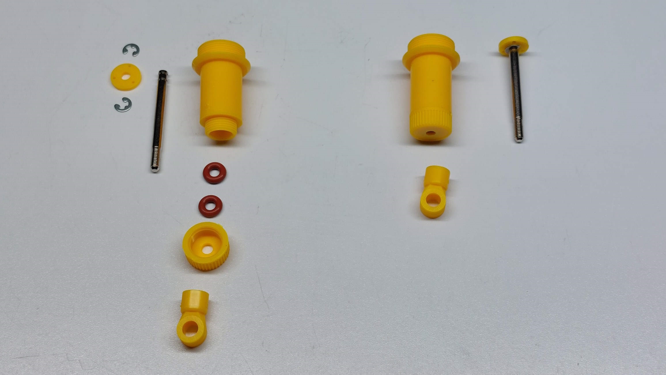

Sachet "B"

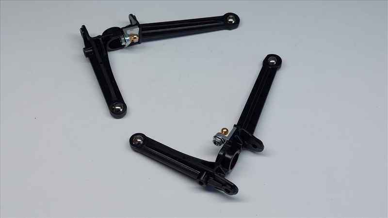

On continue sur le train arrière avec les triangles typiques de la famille Avante :malin1:

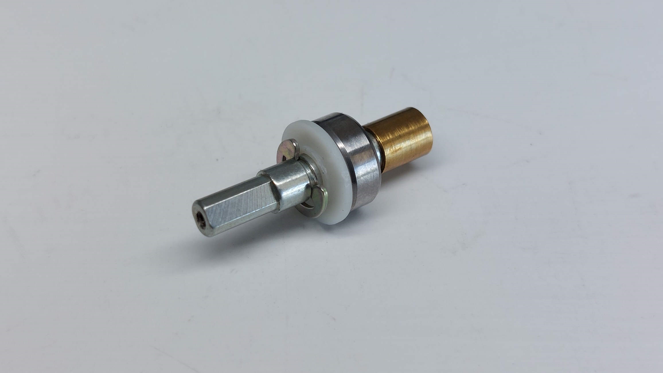

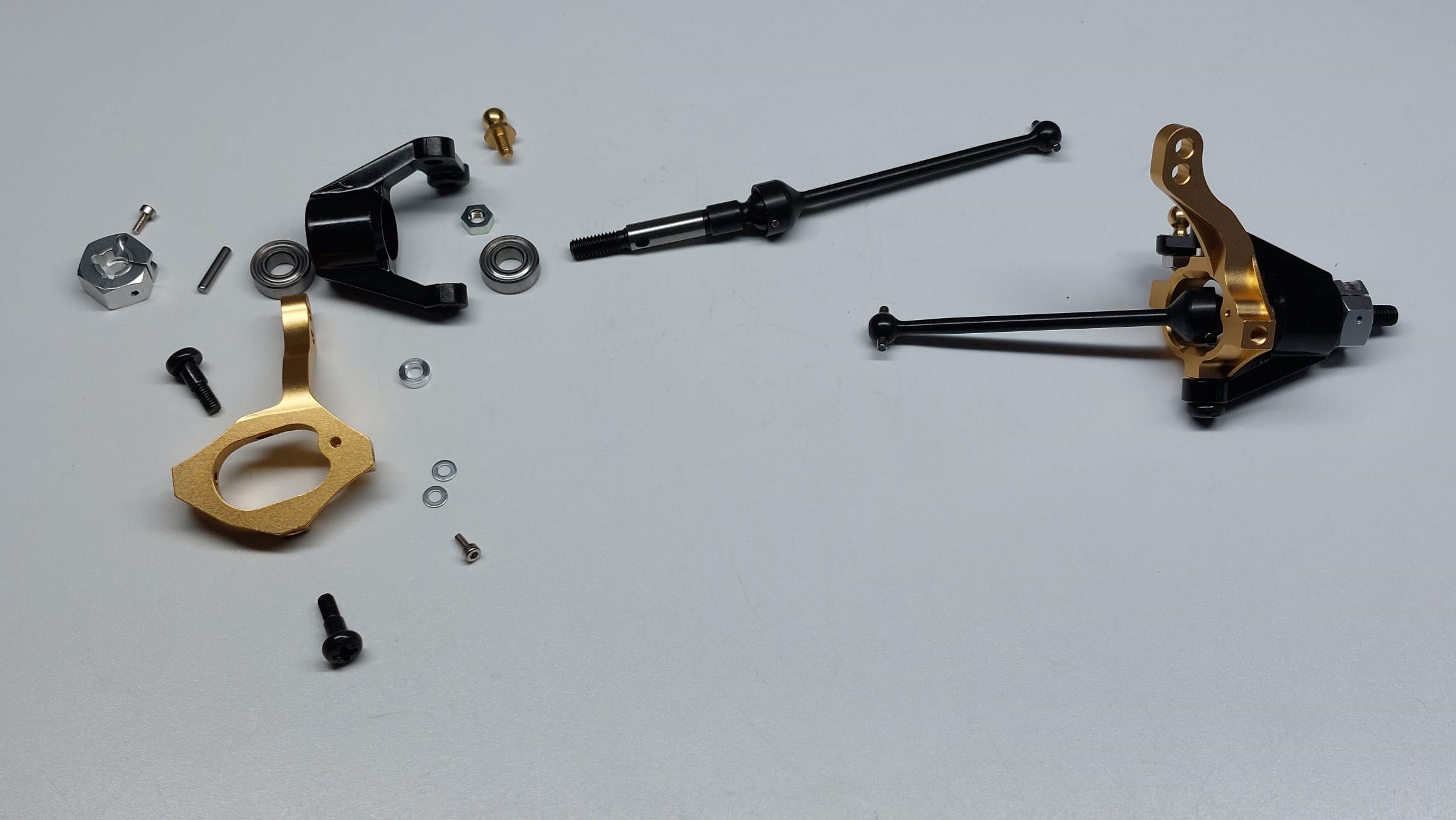

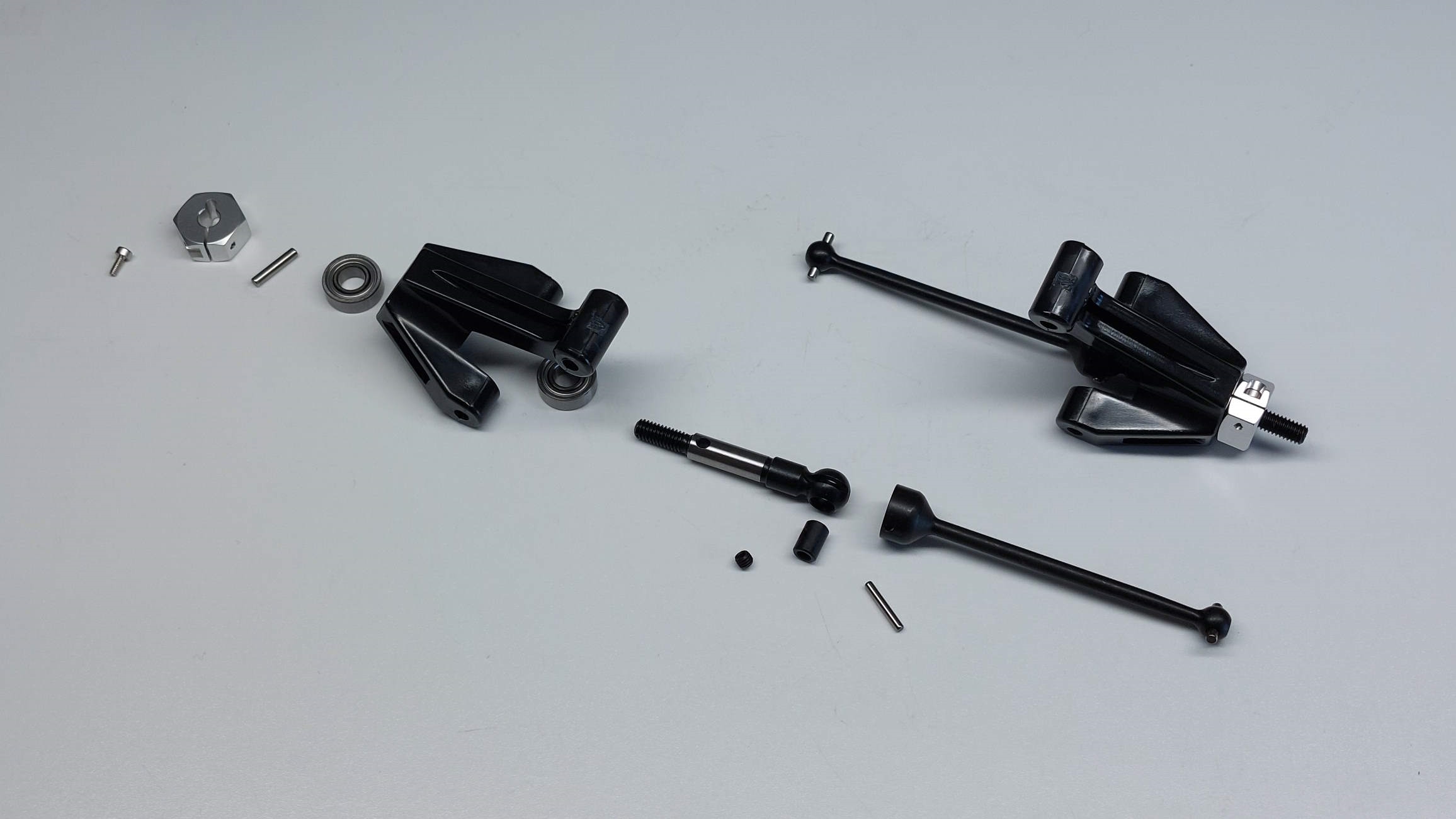

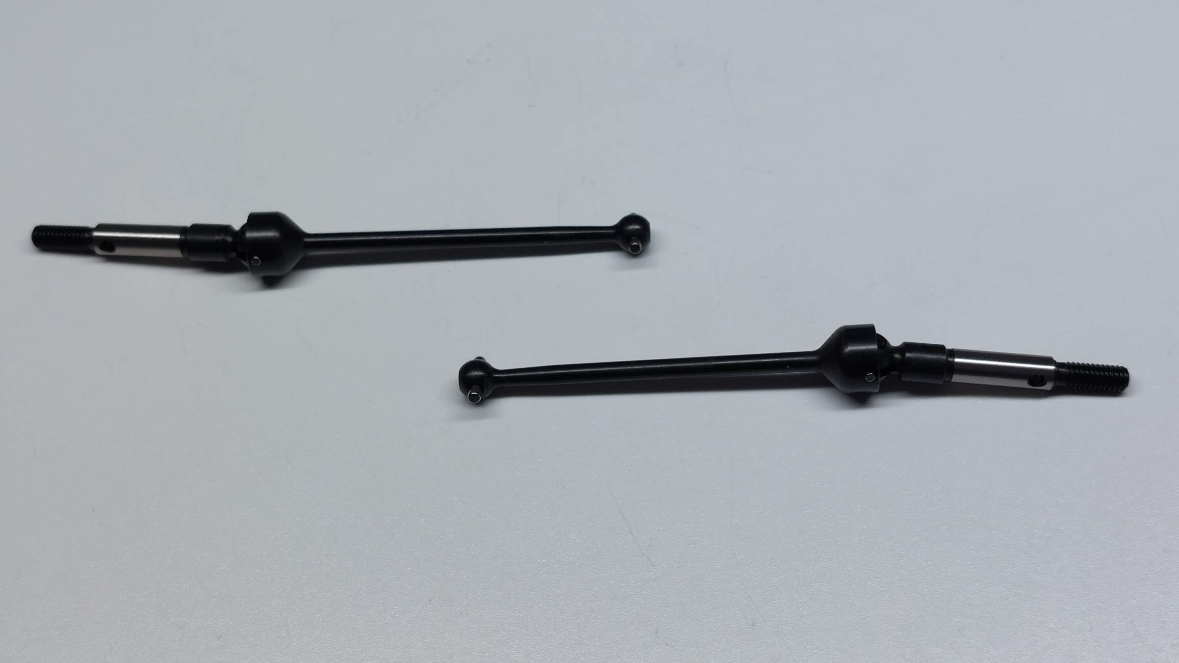

Et on passe aux fusées. Et c'est là que le prix augmente avec la présence de cardans universels et les hexagones de roue en métal :frime:

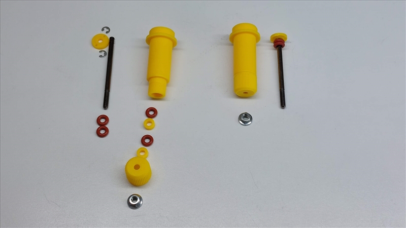

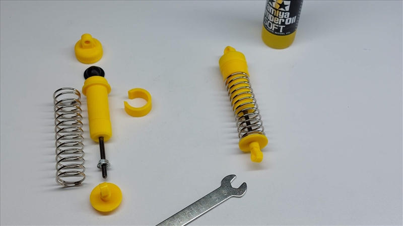

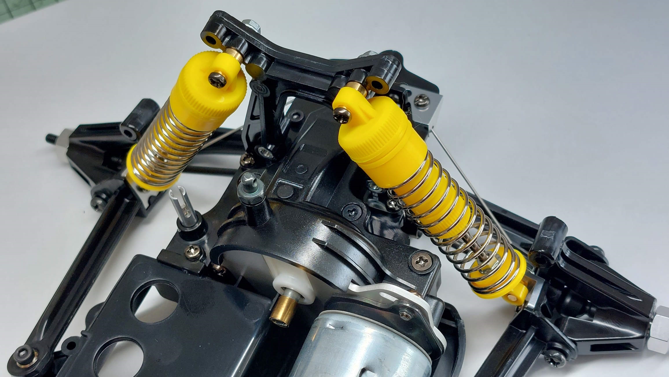

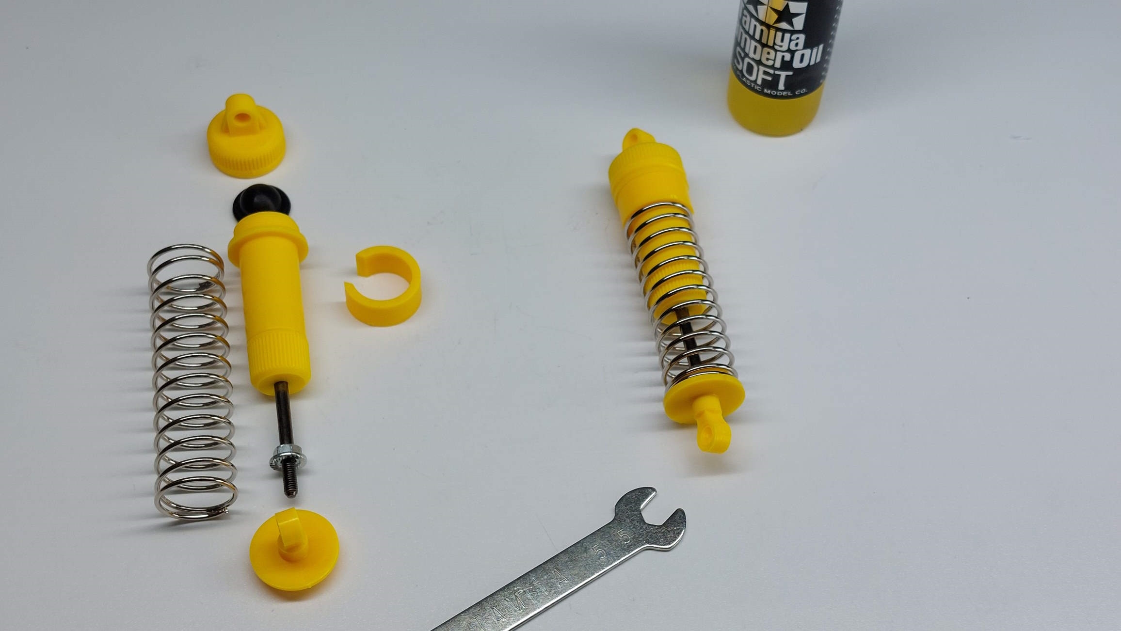

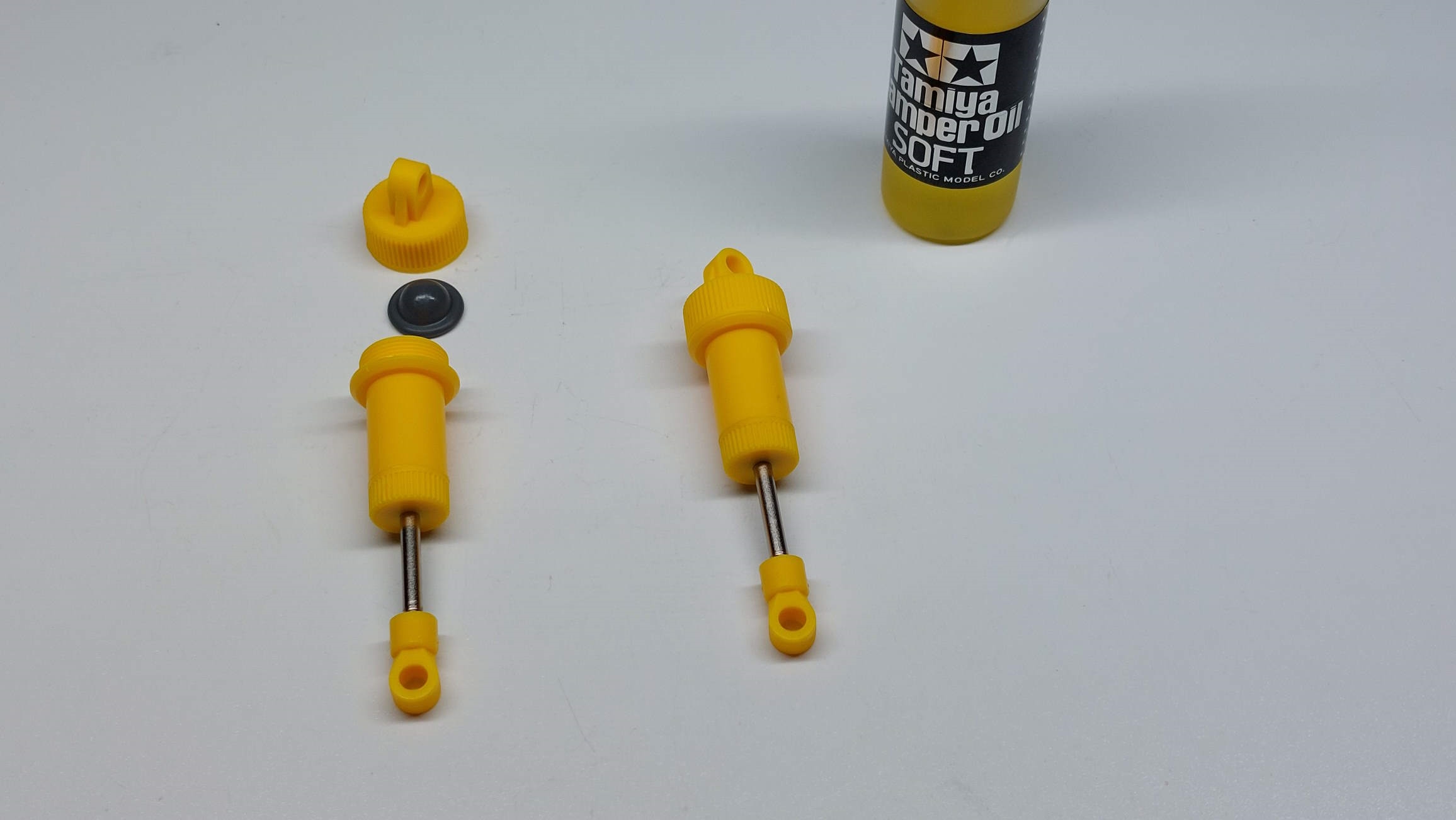

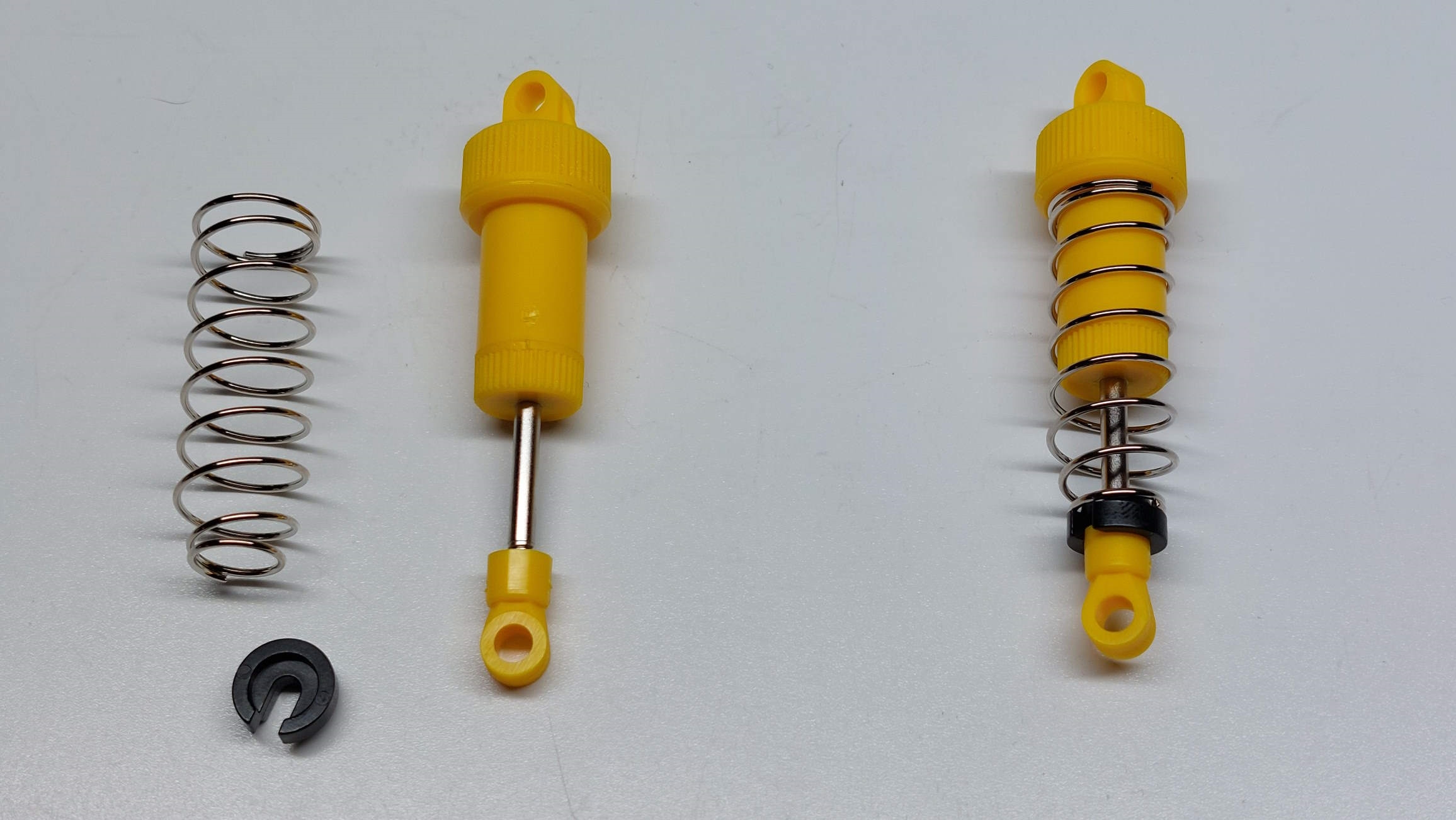

Par contre, rien de nouveau dans les amortisseurs, ce sont des CVA jaunes, comme l'ancien.
Et c'est le tour des tirants supérieurs. A noter qu'il y a des cales pour que le réglage soit tip-top 8|

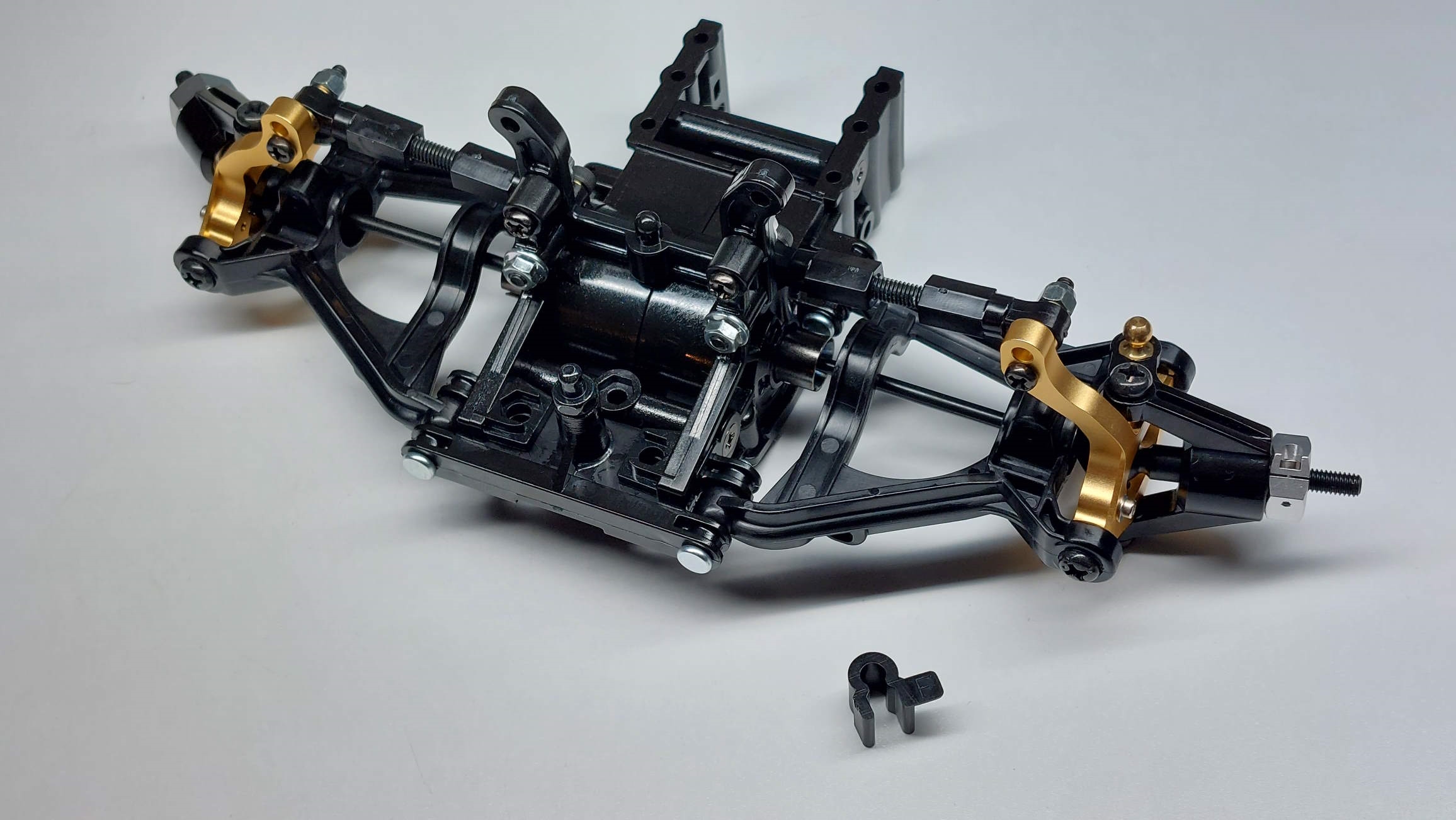

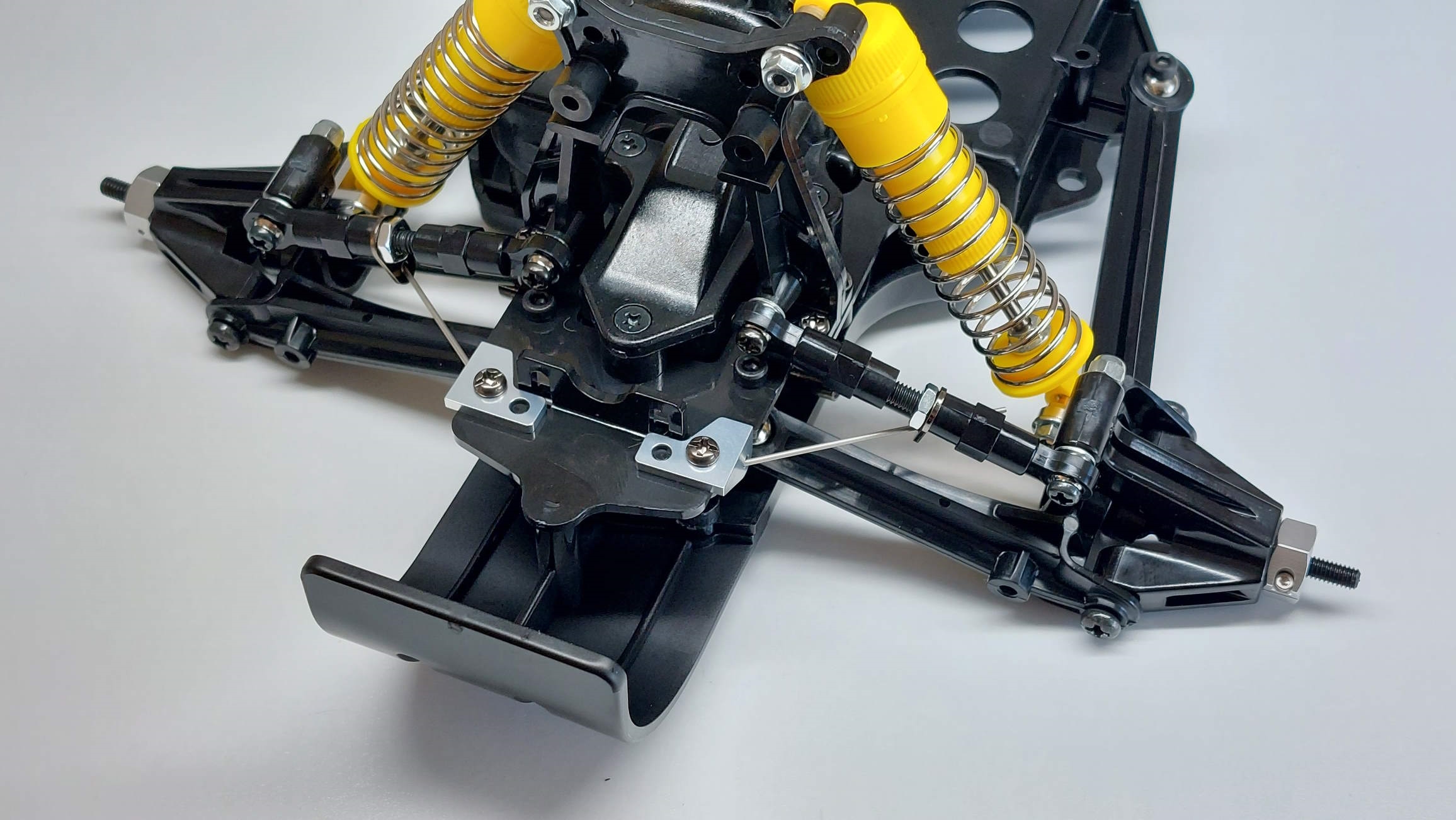

Sachet "C"

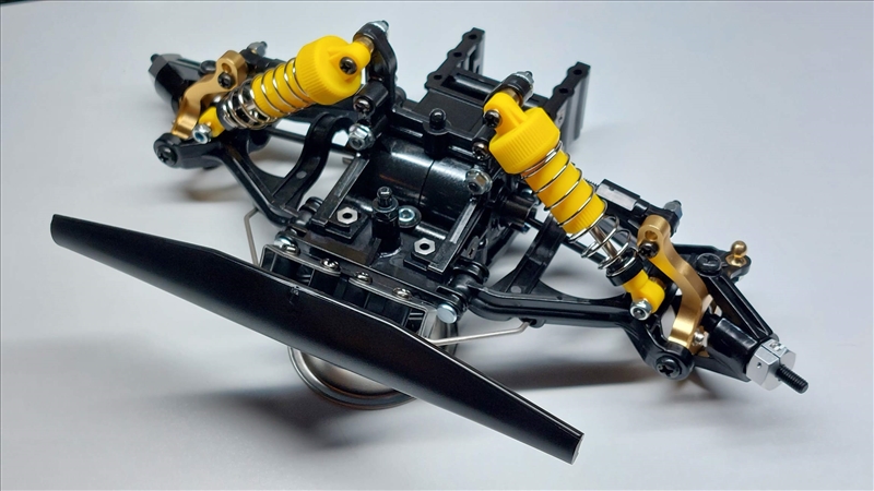

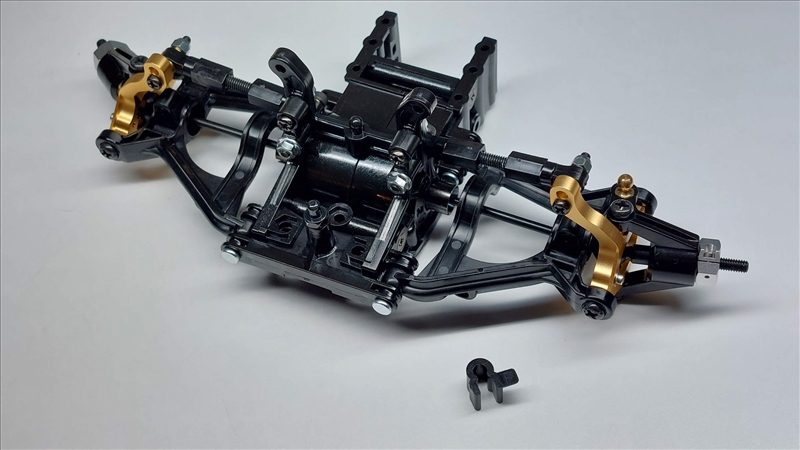

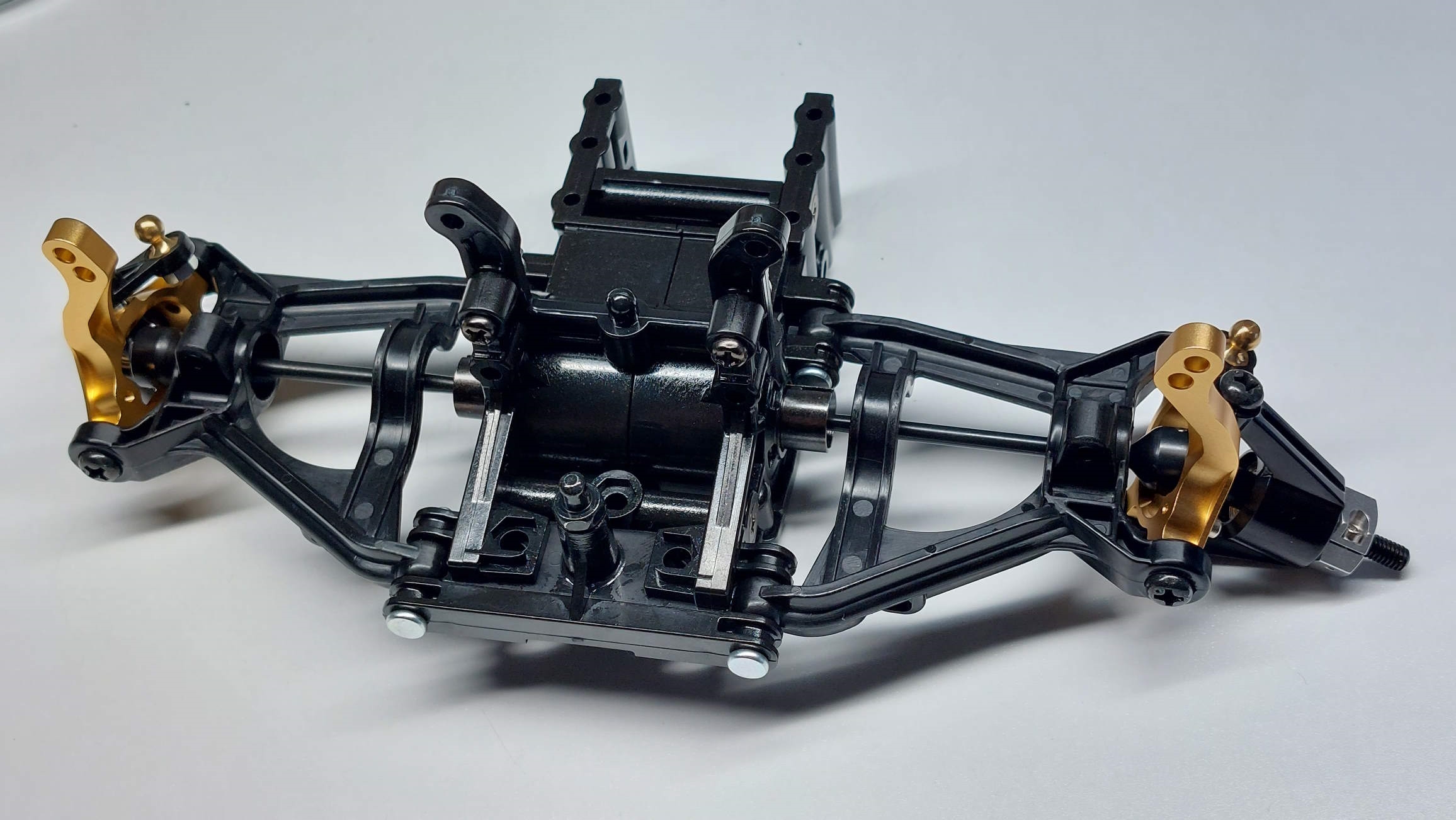

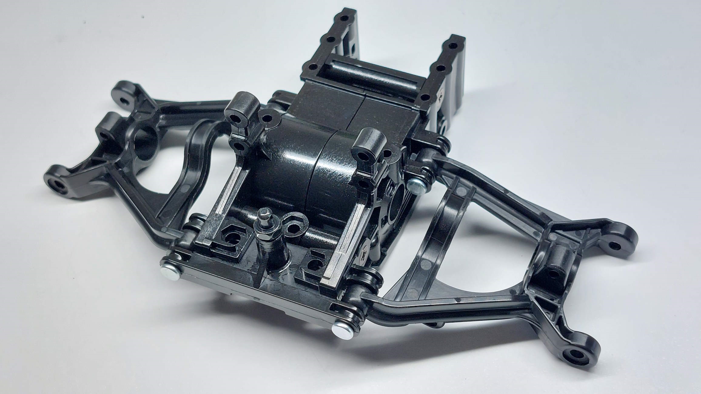

On passe à l'avant avec le boitier de transmission. Même différentiel qu'à l'arrière.
On ajoute les triangles.

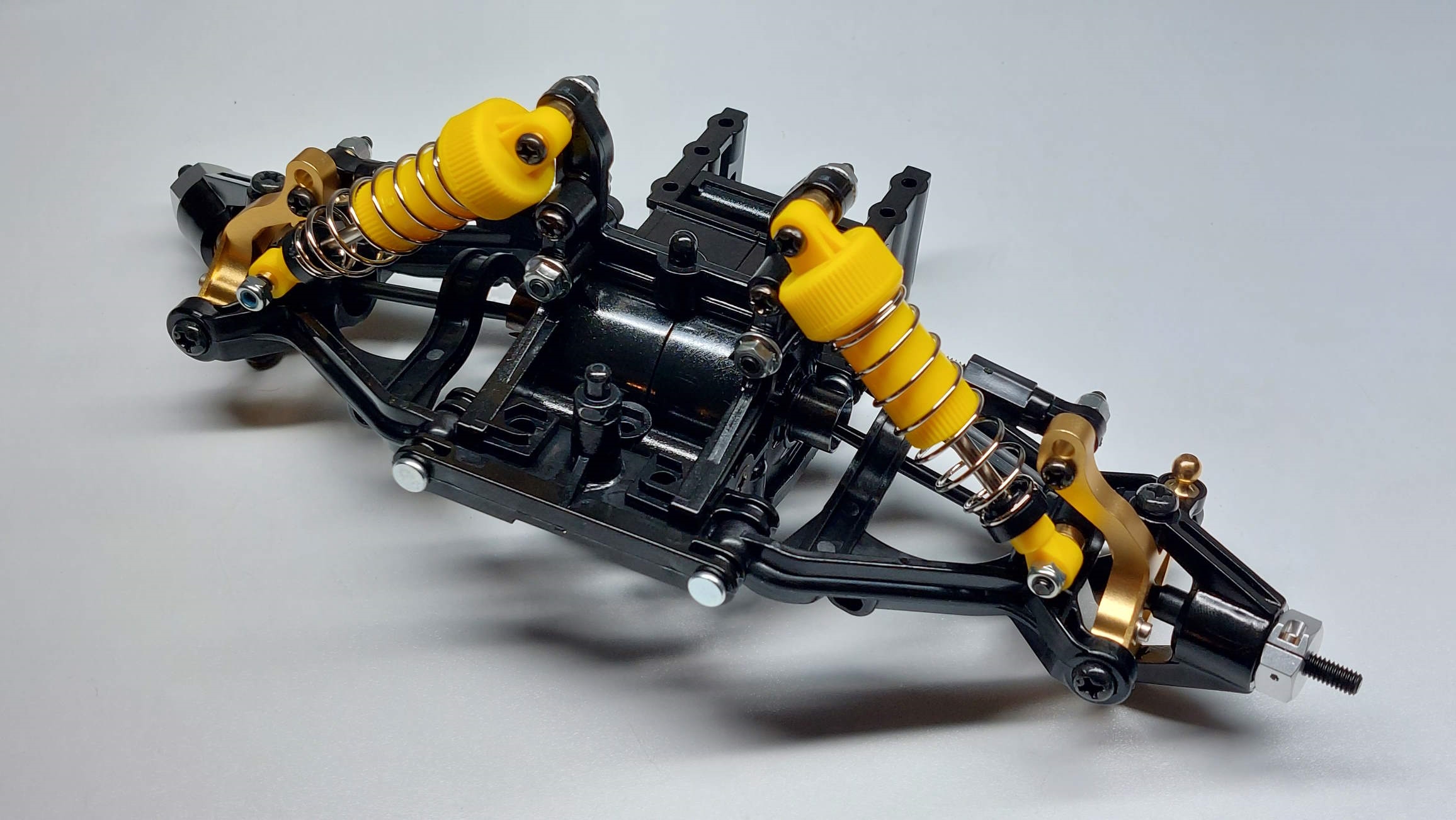

Et là, ça bling-bling avec les cardans universels et... les fusées en métal dorés :frime: :frime: :frime: Il faut dire que celles de l'originale du 20ème siècle étaient très fragiles.

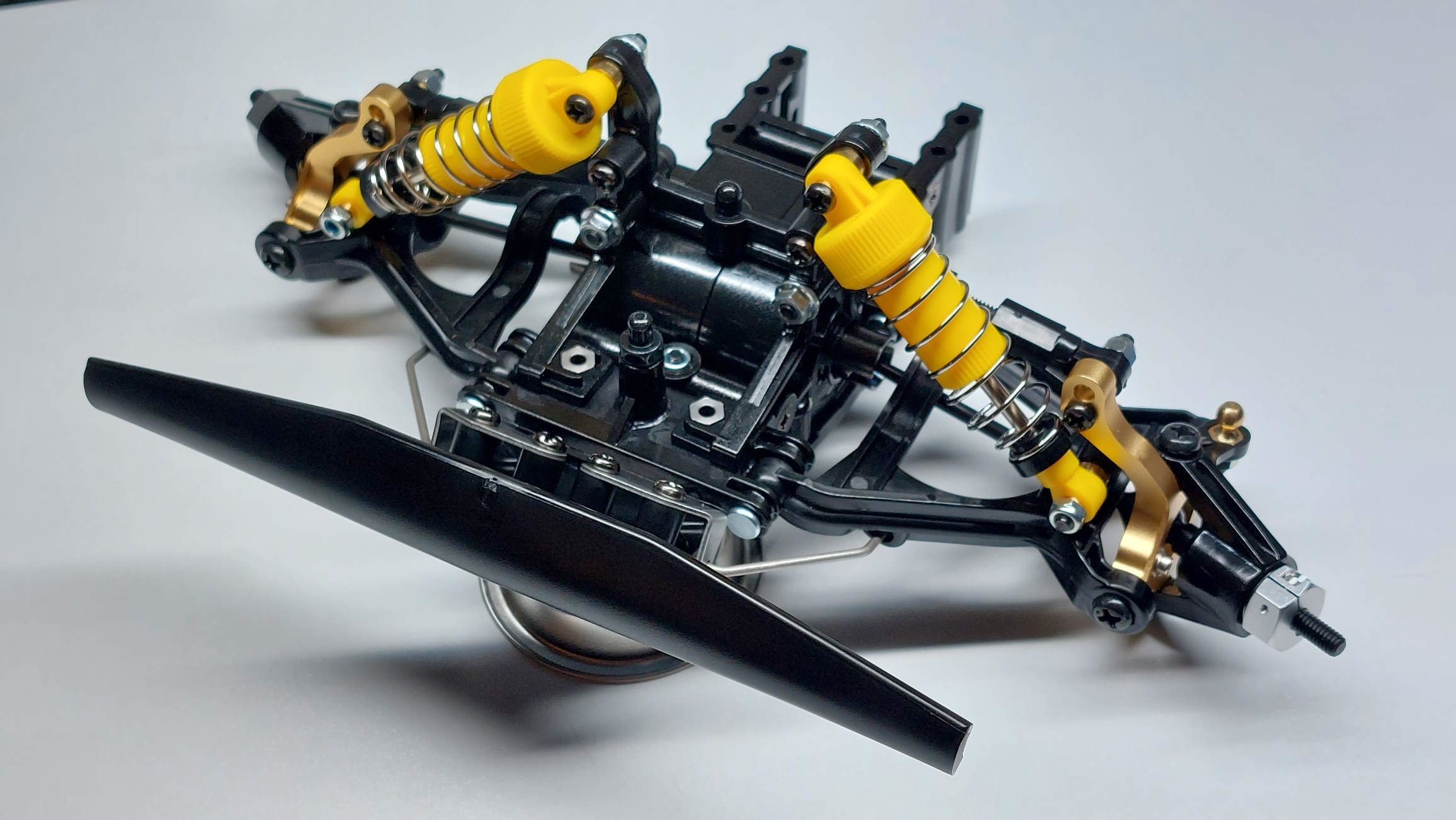

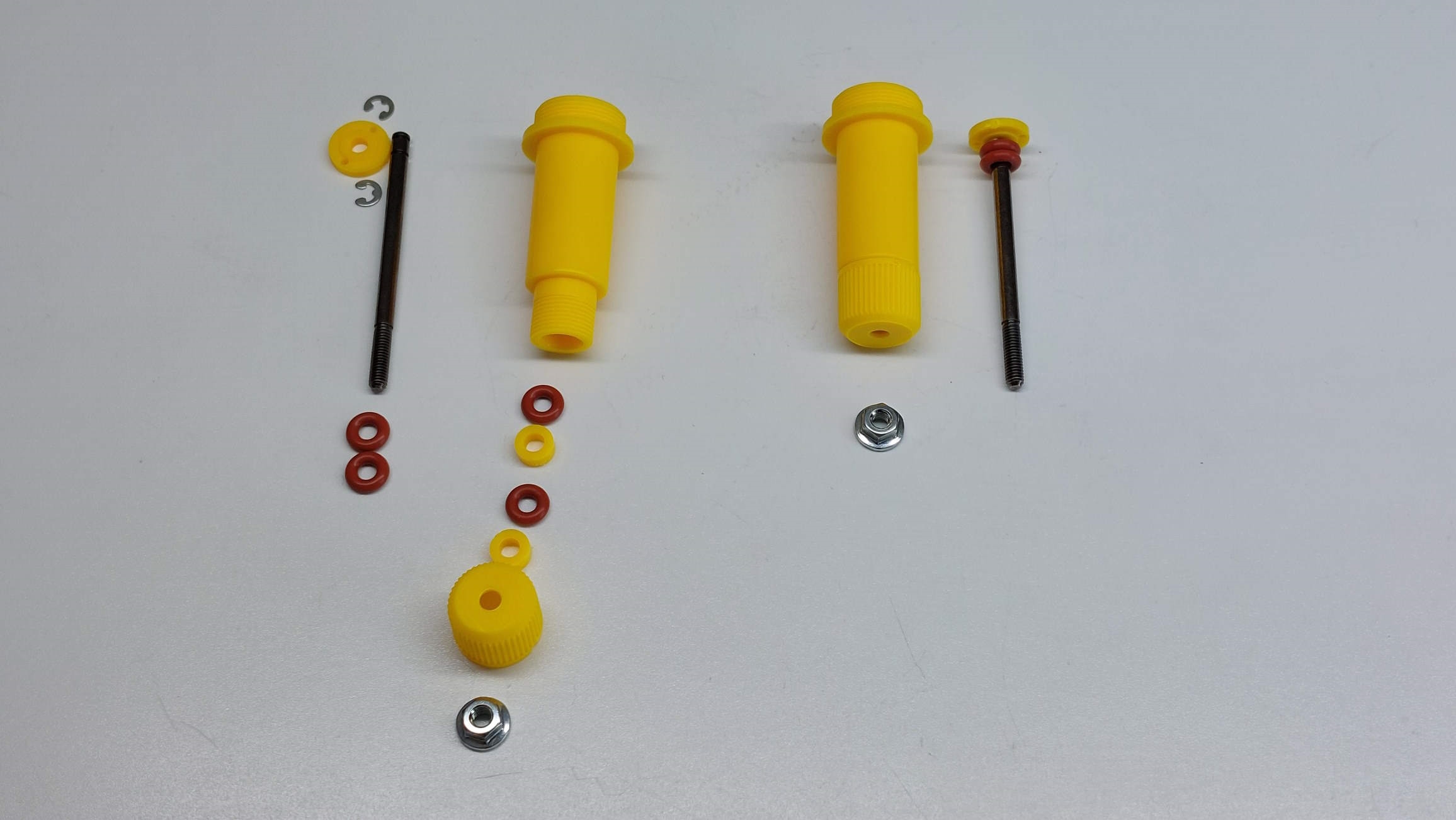

Les amortisseurs avant.
Ajout des tirants supérieurs.
Et voilà les amortisseurs installés.

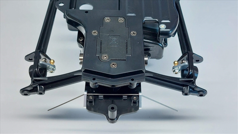

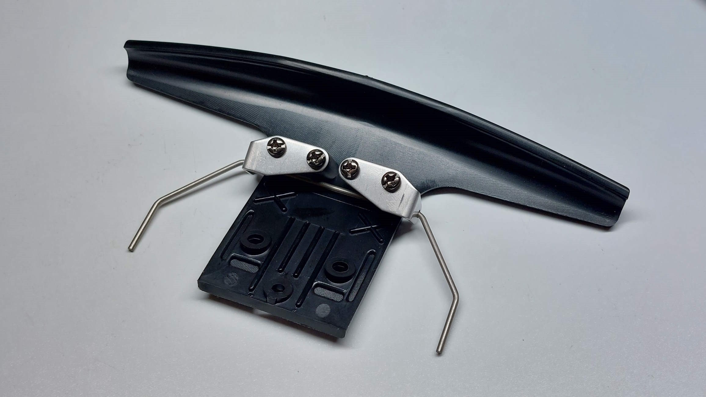

La barre antiroulis avant et le pare-chocs.
Presque à la fin du sachet "C"
Car il manquait la partie supérieure du châssis.
:blub:

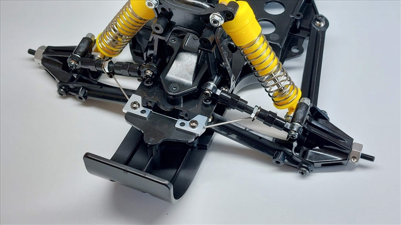

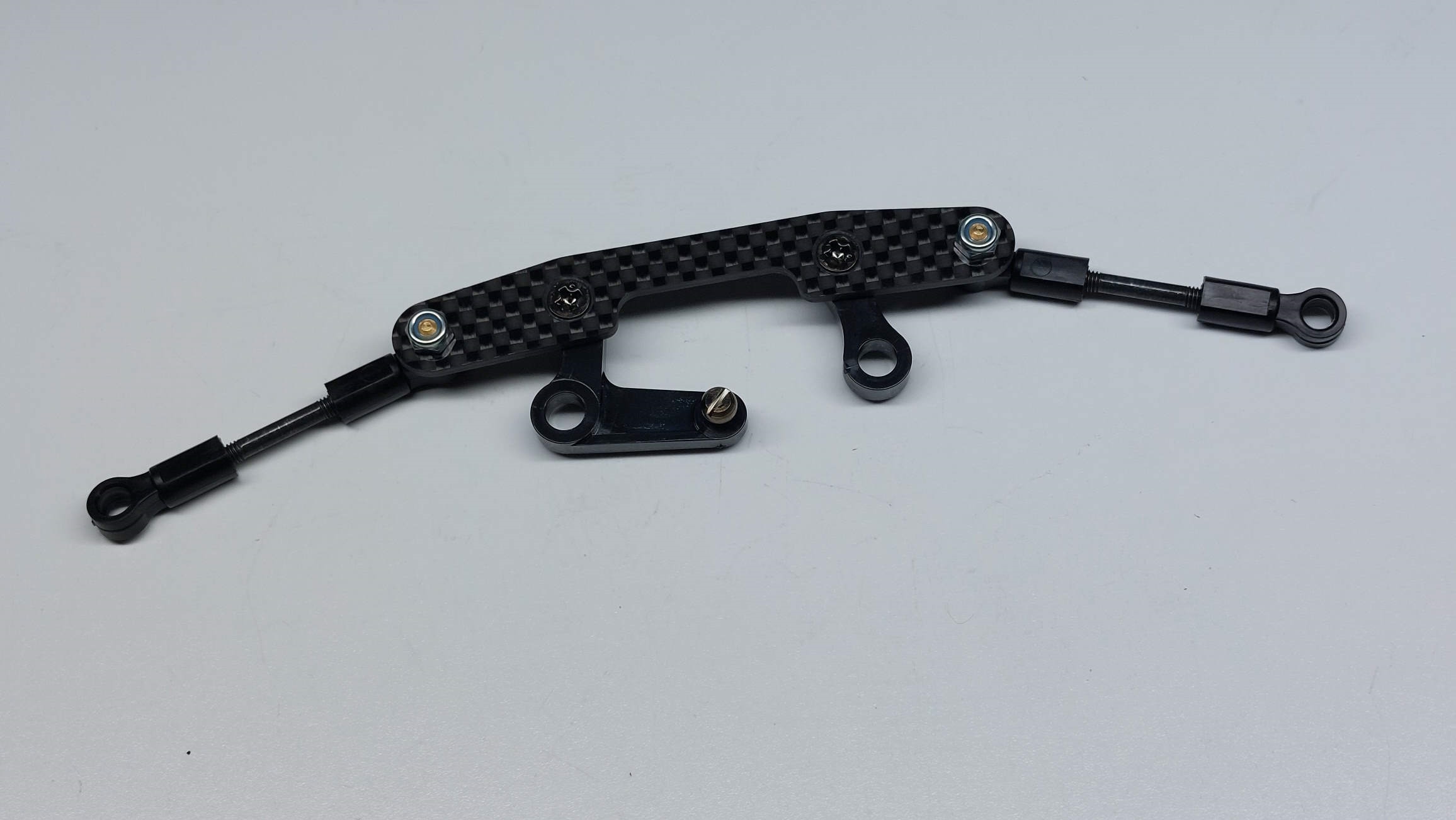

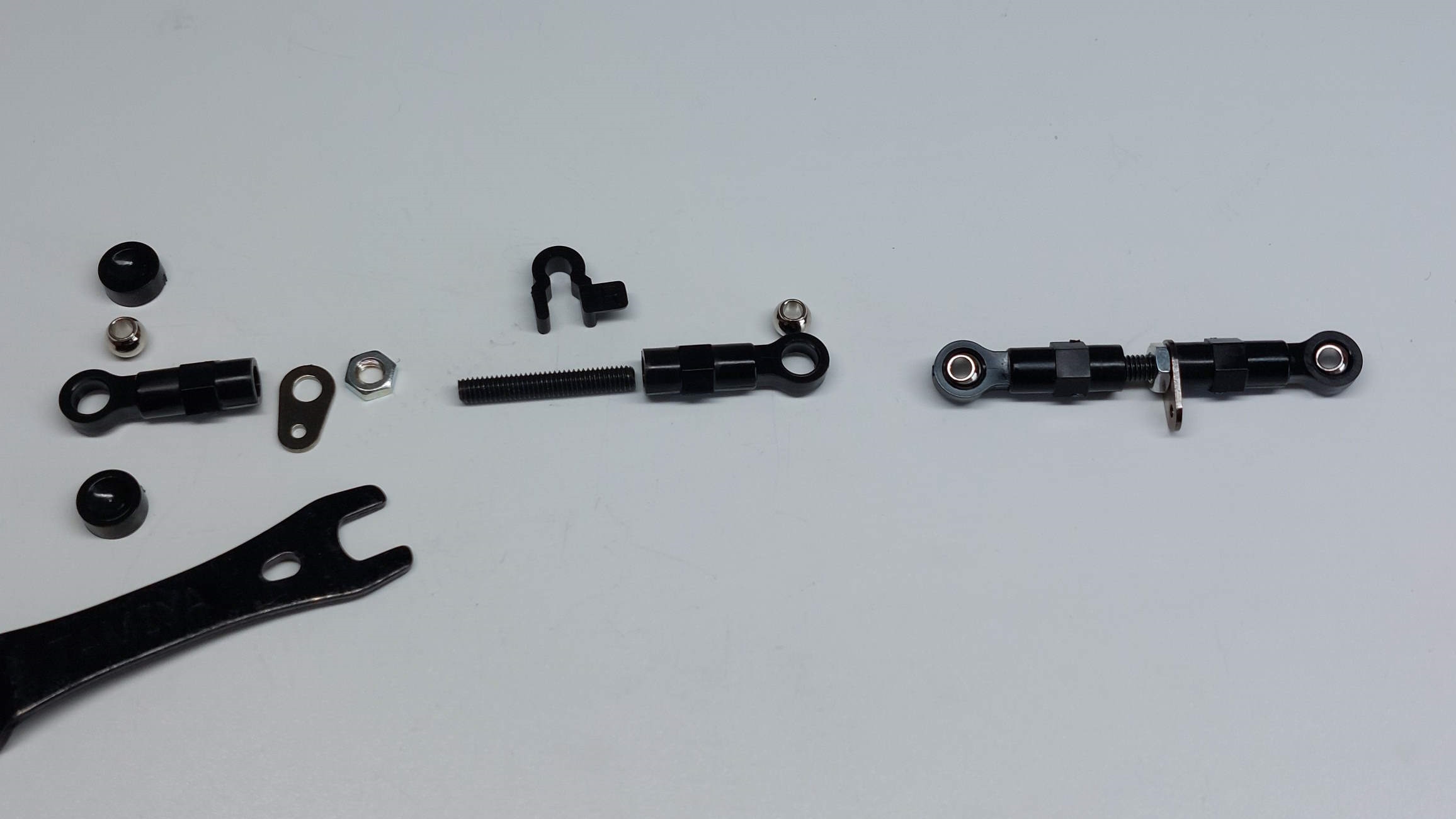

On fabrique la direction.

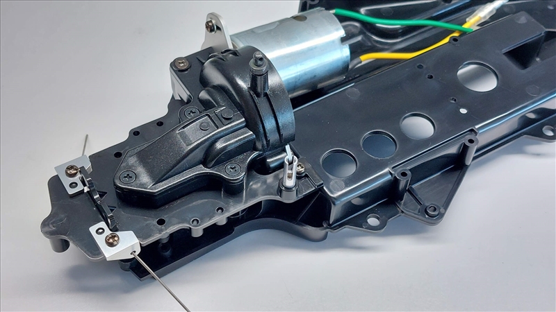

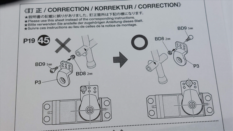

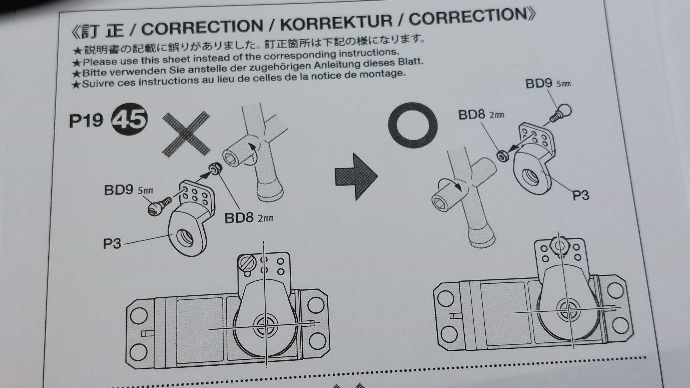

Une correction pour le sauve-servo.

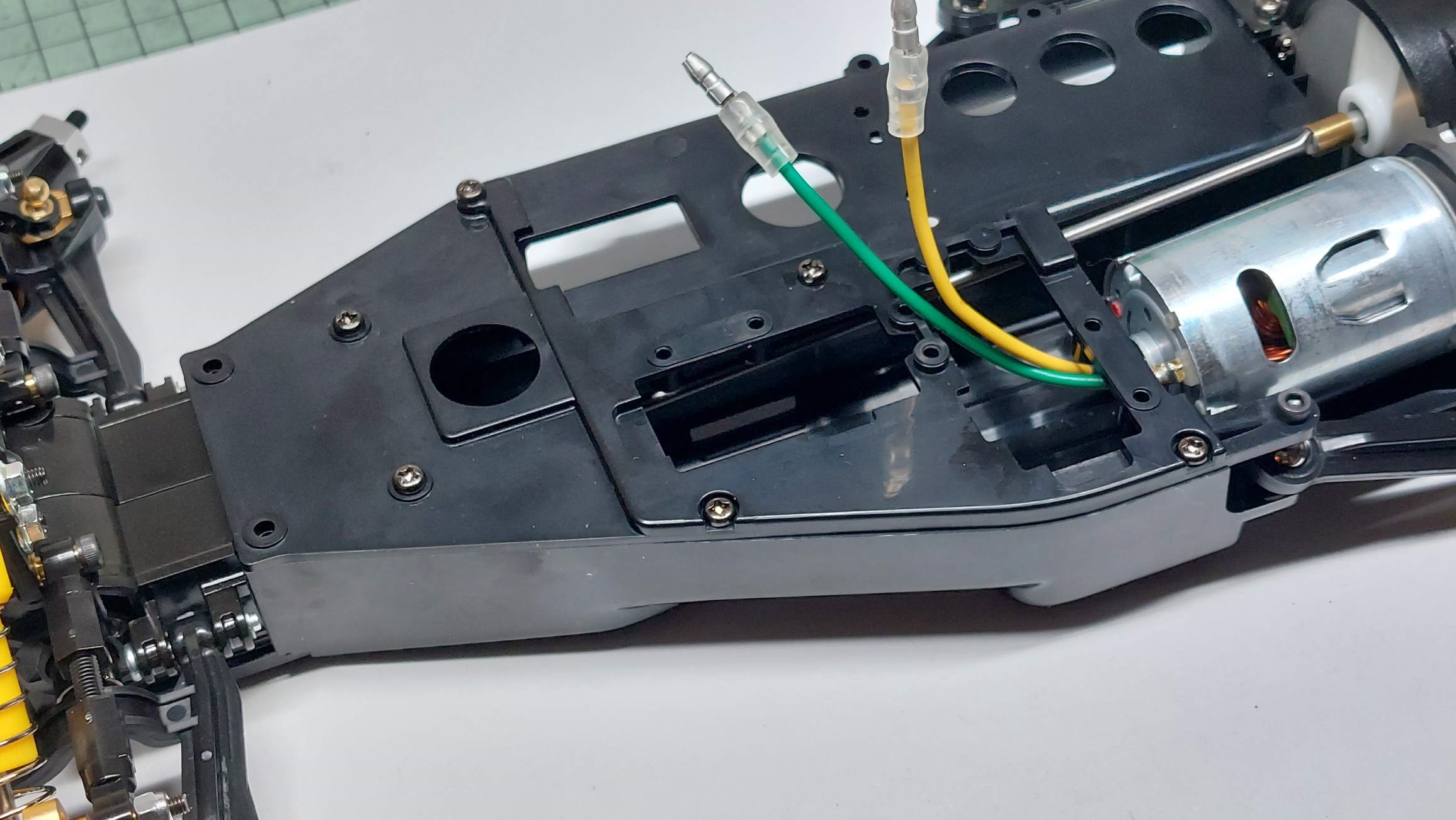

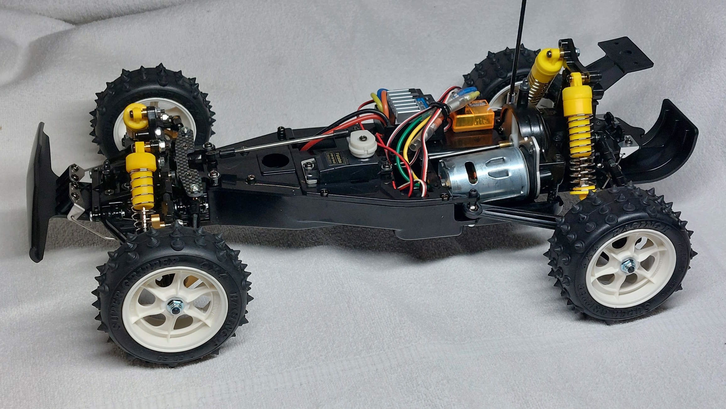

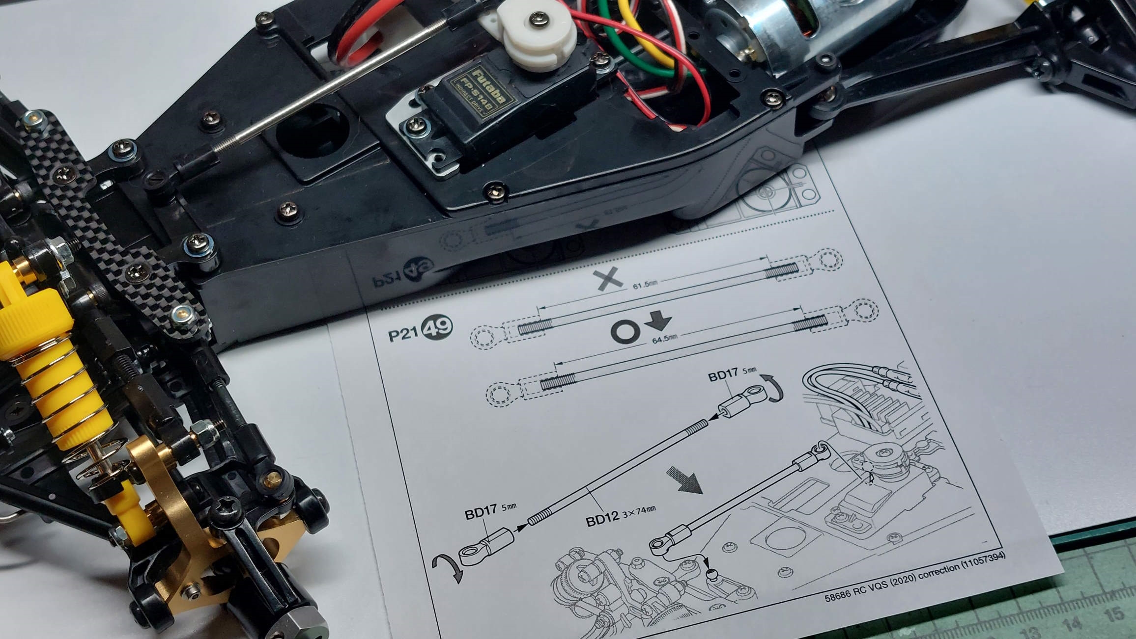

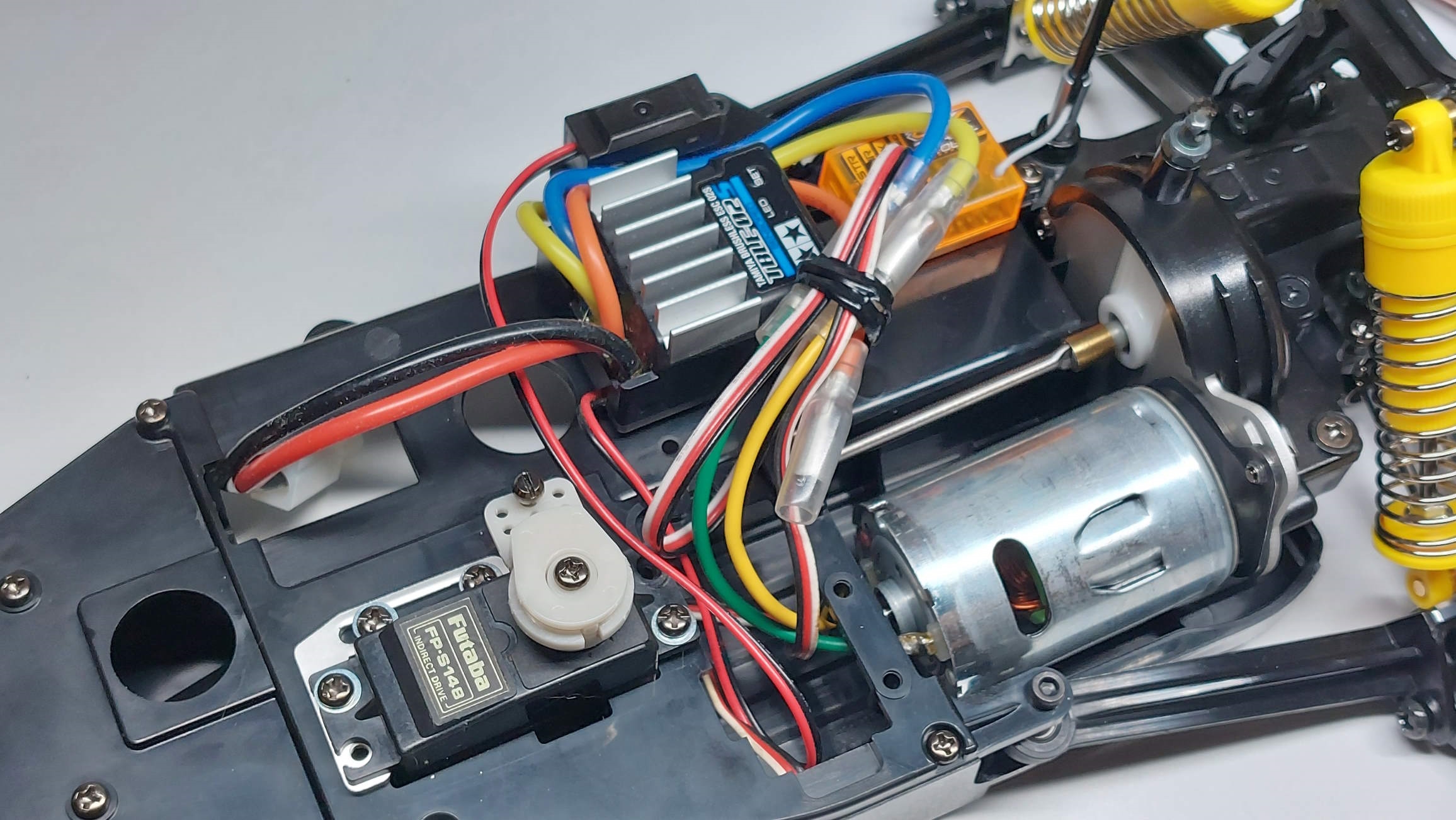

Voici l'électronique installée. A noter que c'est pour la photo, cette voiture ne roulera pas avant un moment.
Encore une correction pour la tringlerie qui relie le servo à la direction.

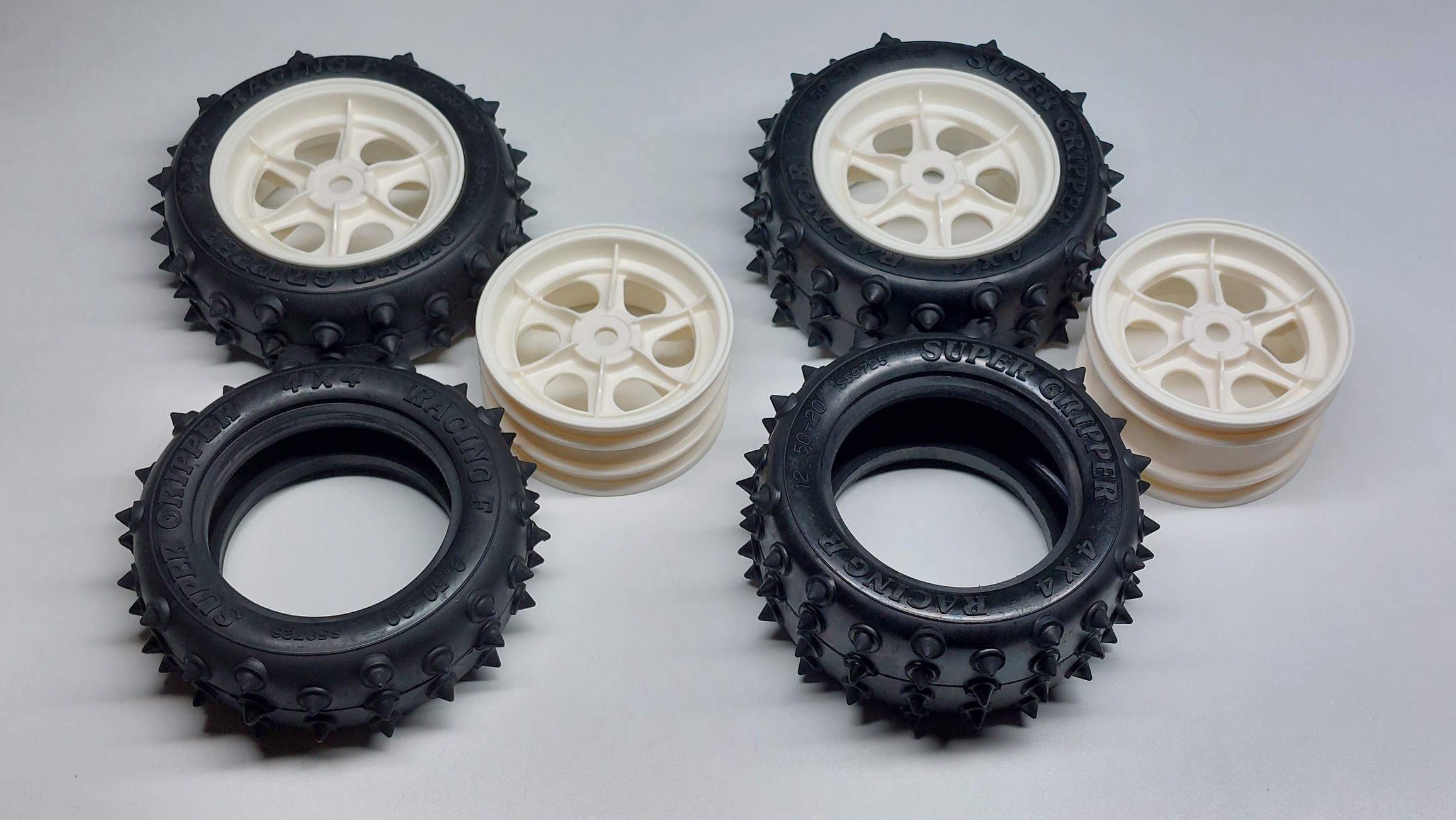

Les jantes type Egress (mais en blanc) et les pneus à pointes comme sur le Supershot par exemple.

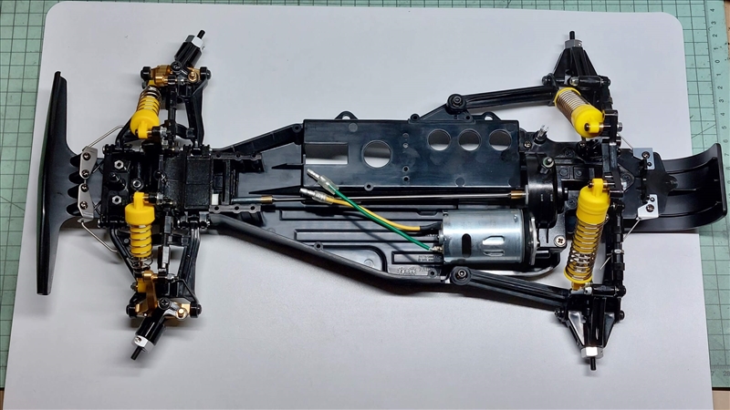

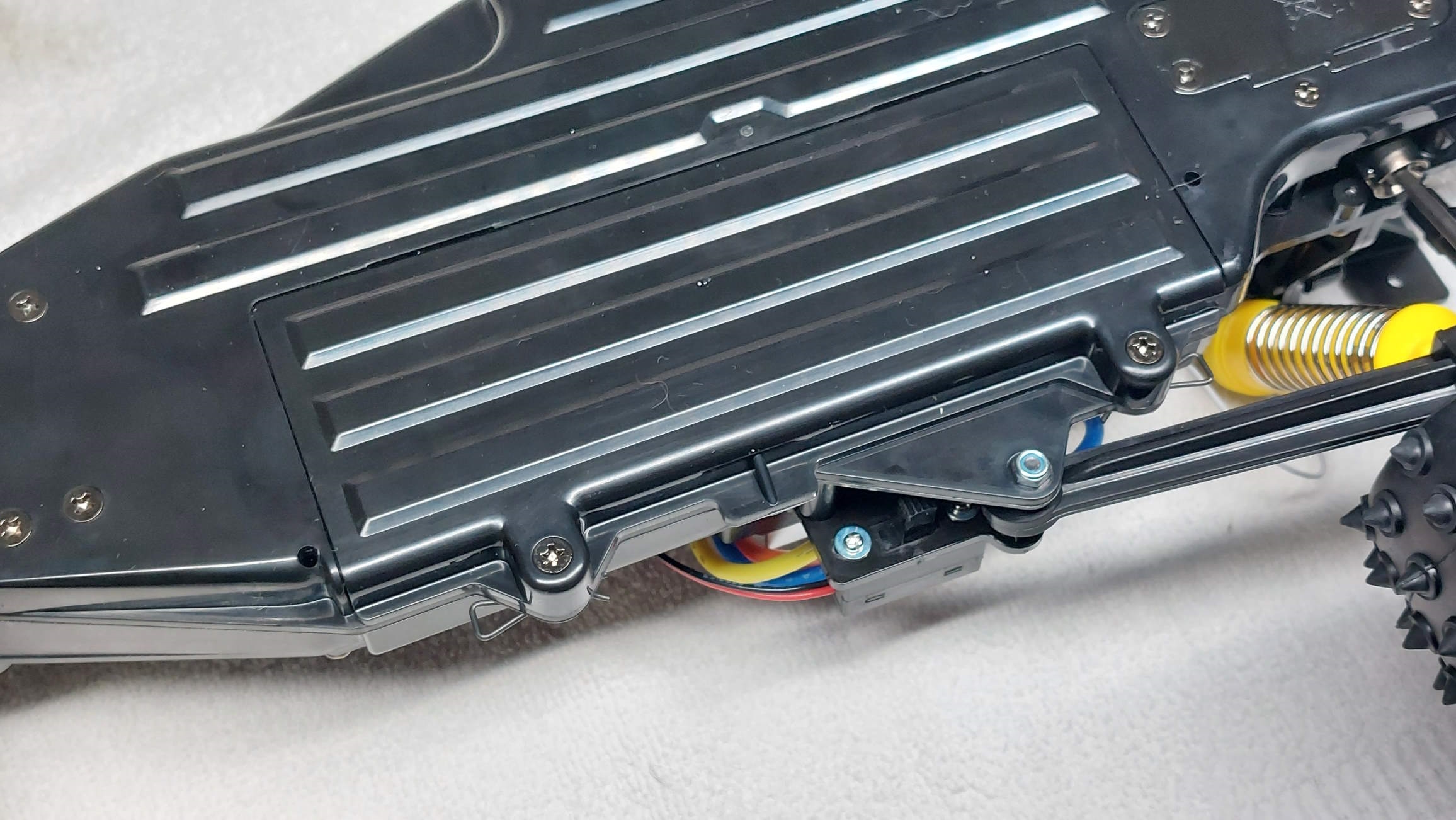

La trappe pour maintenir l'accu en place.

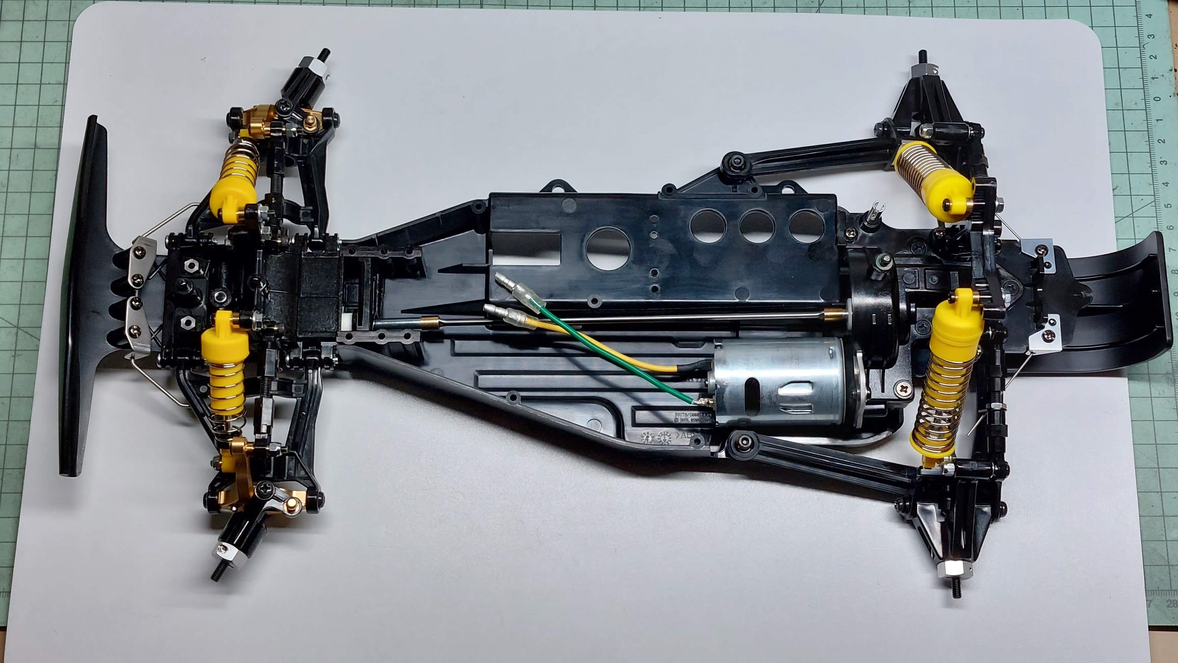

Et une vue d'ensemble du châssis terminé :frime:
