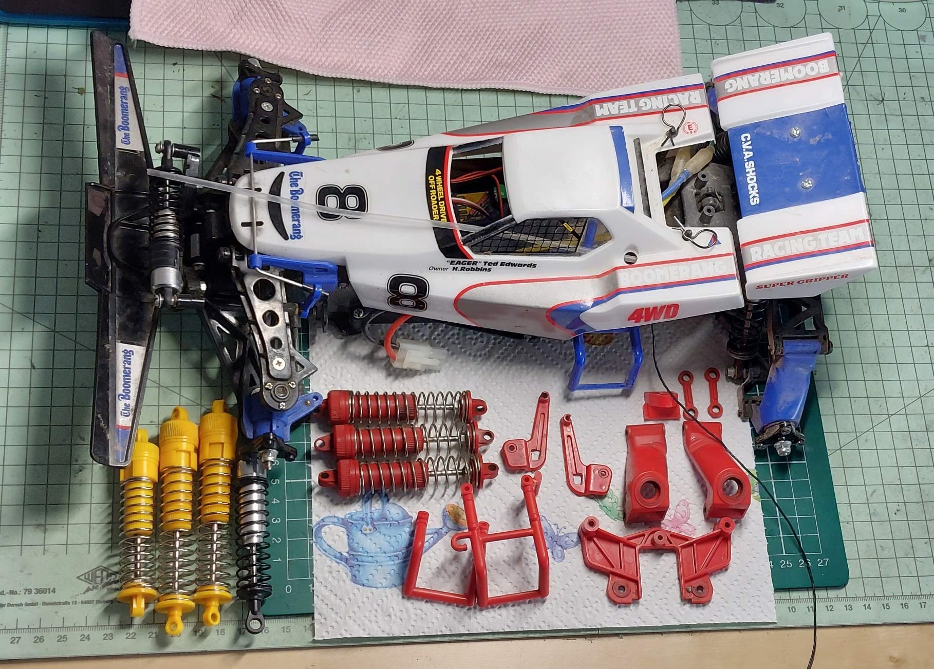

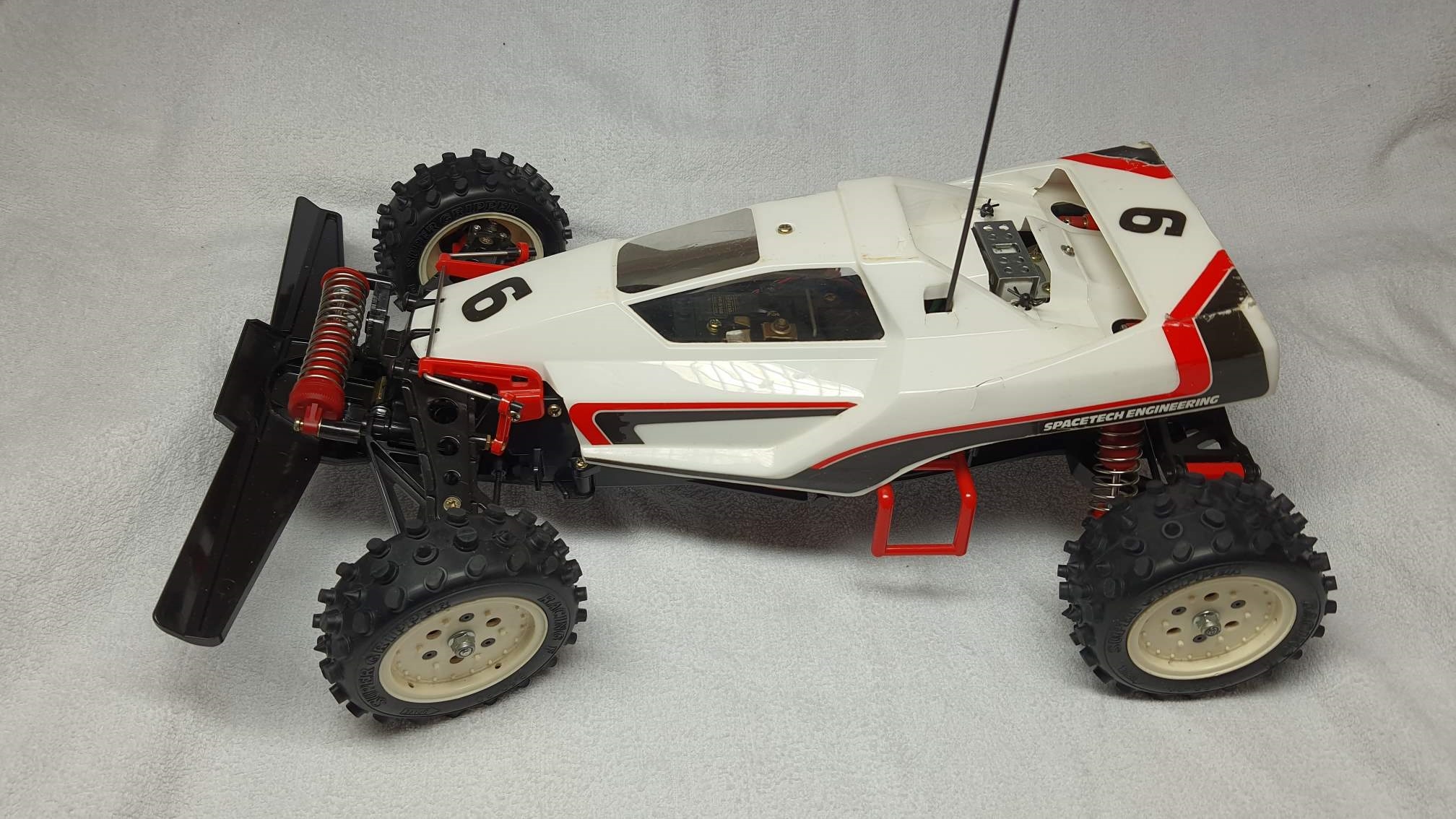

Au menu de ce sujet, je vous propose un Boomerang (réédition de 2008 acheté en l'état il y a quelques temps), qu'on va essayer de transmuter en Super Sabre :malin1:
Petit rappel, un Super Sabre, c'est ça :
(Original "restauré" et vendu il y a 18 mois environ)

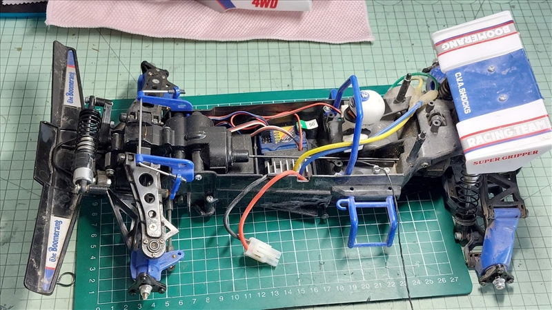

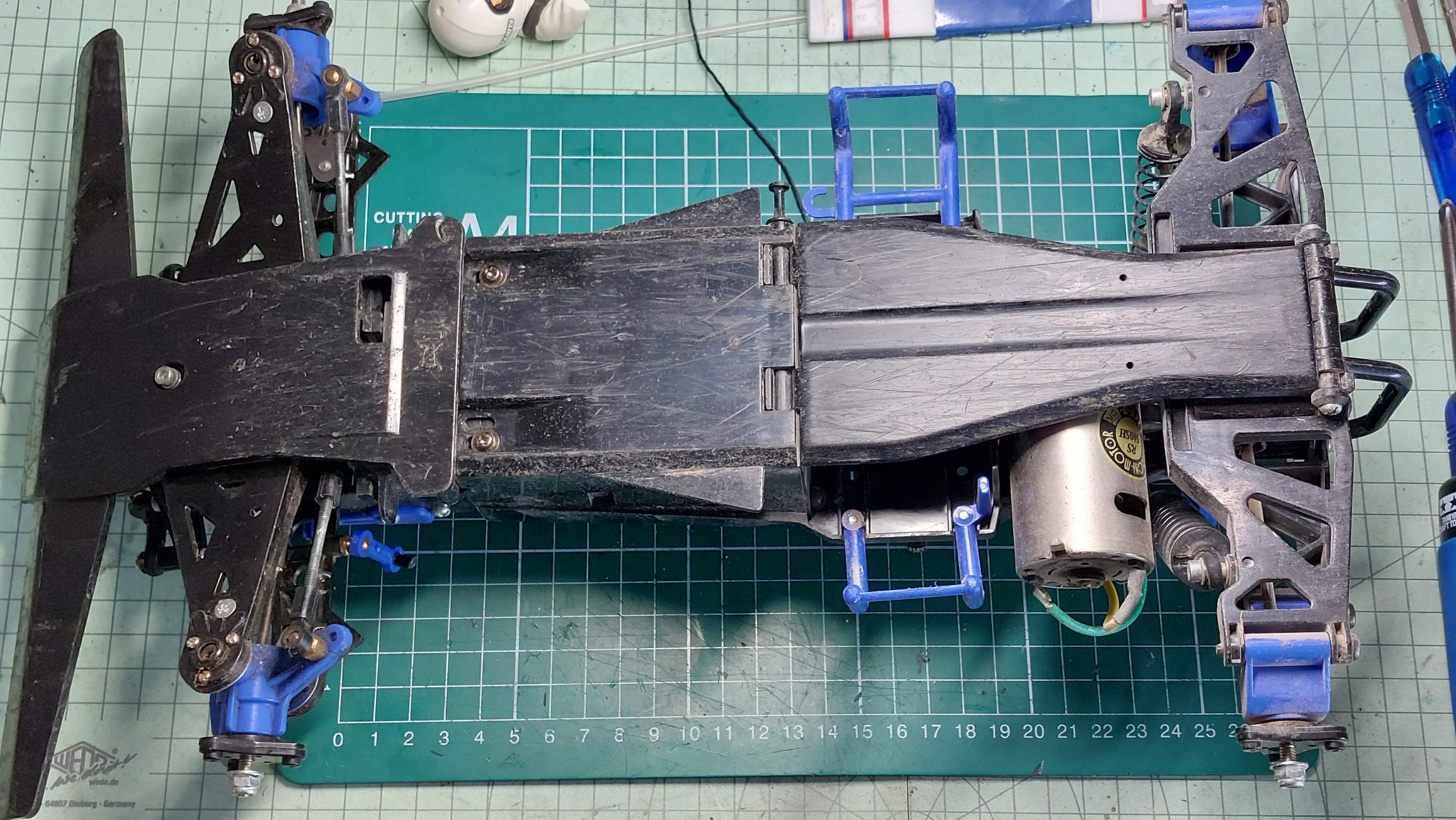

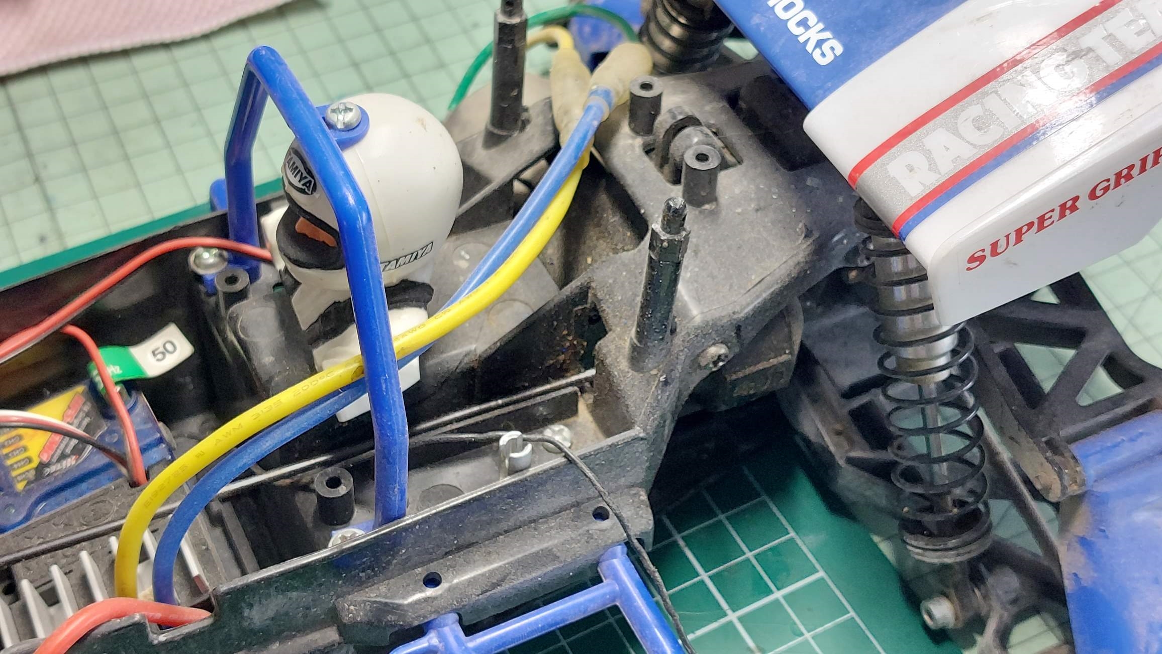

Comme vous pourrez le voir ci-dessous, le véhicule donneur a bien roulé ! C'est rassurant, pas tout le monde achète des RC de conception "vintage" pour les regarder ;-) Les amortisseurs sont inconnus mais les fameux Tamiya de couleur jaune sont dans la livraison. Cela reste important, car s'il va devenir un Super Sabre, il pourra ainsi "rapidement" redevenir un Boomerang.
Le Boomerang réédition (58418) a quelques différences avec la version de 1986 (58055), j'avoue ne pas pouvoir toutes les citer, mais il y a quelques roulements de base, le variateur mécanique a disparu et je suppose que la visserie passe du bronze/doré au gris/argent.

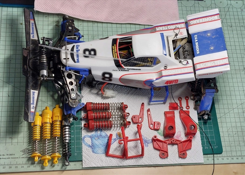

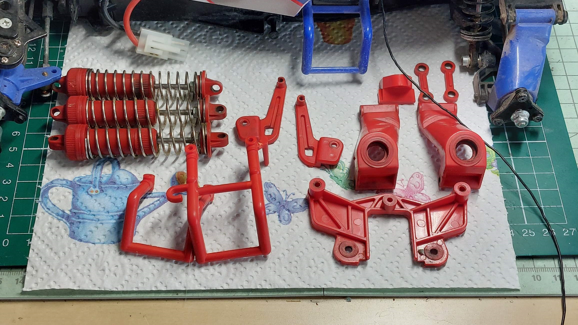

Ensuite, les principales différences entre un Super Sabre et un Boomerang sont :
- La carrosserie (ah bon ? :mrgreen: )
- Les grappe A et C bleues fusionnent en une seule grappe A rouge spécifique au Super Sabre
- Les amortisseurs passent du jaune au rouge et raccourcissent à l'arrière
- Et donc, le support d'amortisseurs est moins haut pour accepter les amortisseurs courts à l'arrière
- Le pilote est fixé sur un arceau bleu dans le Boom, mais vissé sur la carrosserie du Super Sabre
Oui, il a roulé :frime:
Et les pièces rouges pour Super Sabre un peu plus en détail. Les Sherlock Holmes en herbe auront remarqué qu'Il manque les fusées rouges, trouvées bien plus tard après avoir fouillé mes innombrables cartons :-/
Evidemment, il manque aussi le dessert, à savoir le duo carrosserie / autocollants. Il faudra commander des reproductions.
A noter que le but ne sera pas d'en faire un modèle pour vitrine, mais bien de réutiliser le maximum de pièces de la voiture de base (sauf casse ou déformation importante). Il va sans dire qu'au final, ce Super Sabre fera un galop d'essai ou plutôt tranchera la terre ou le bitume selon la saison :super:

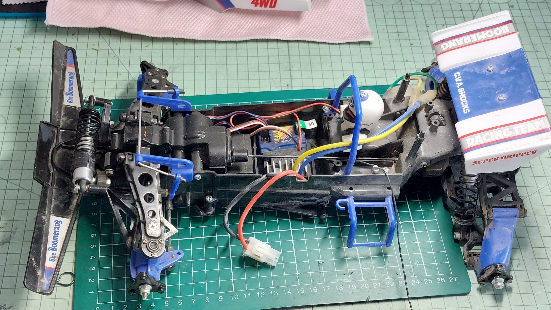

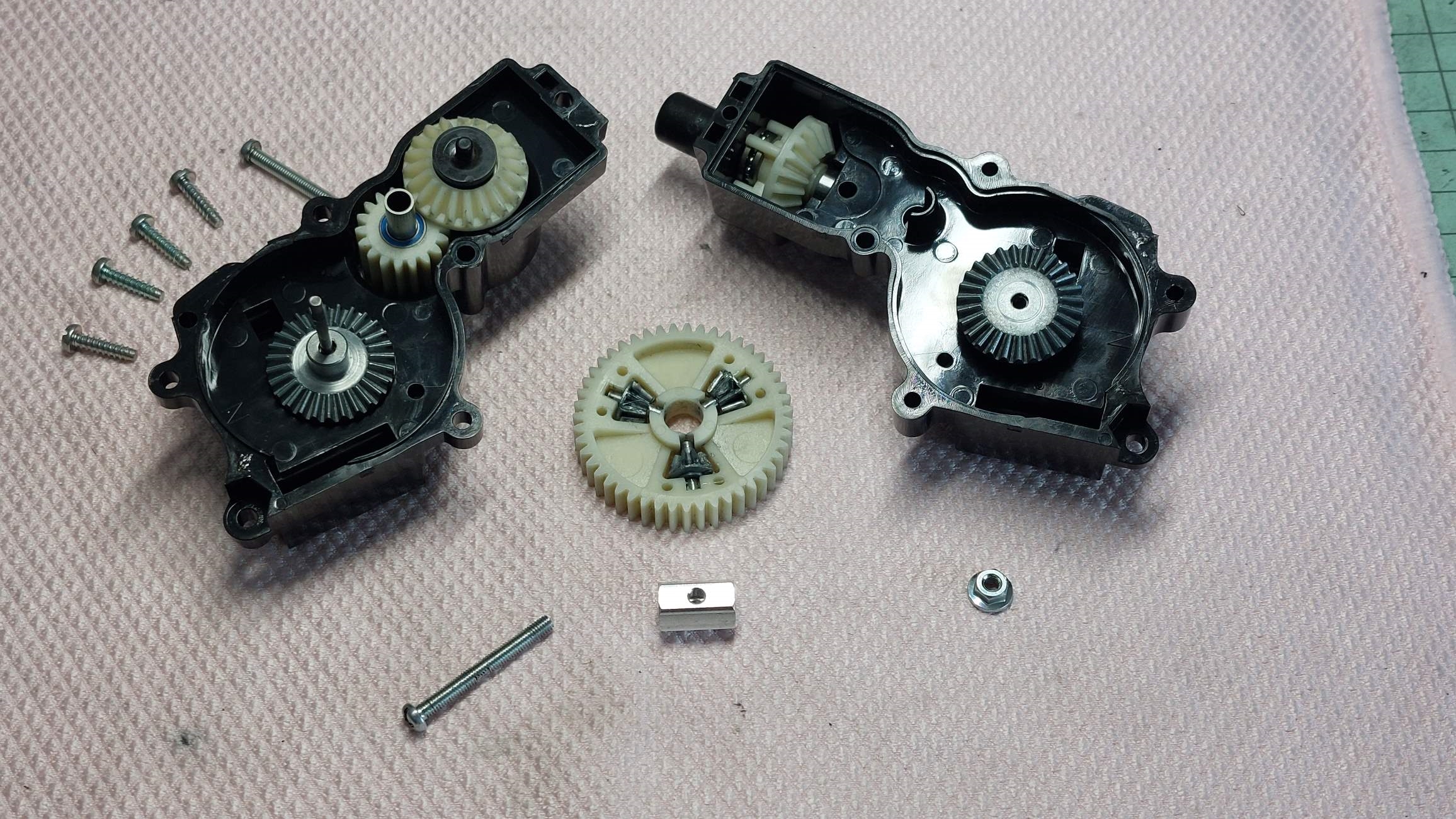

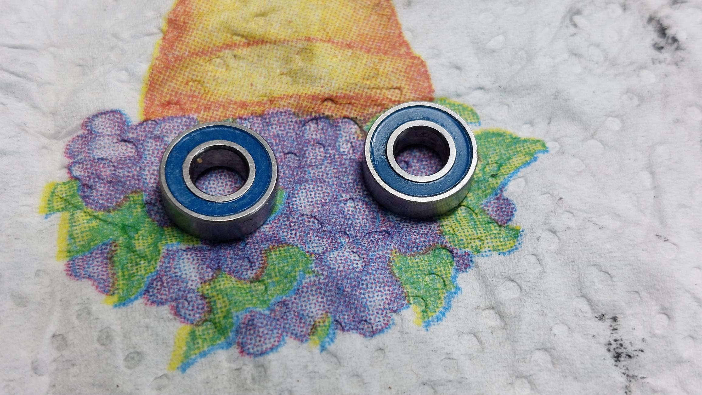

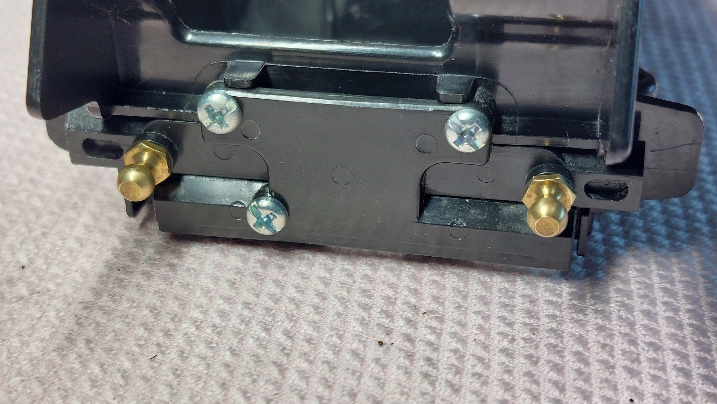

Après démontage, petite surprise, roulements étanches 8|

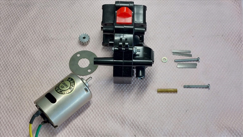

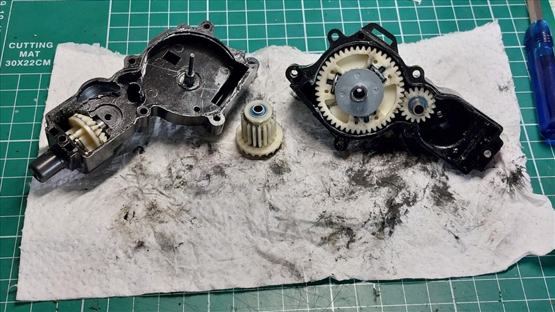

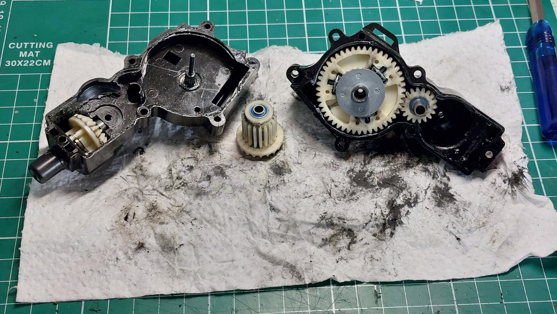

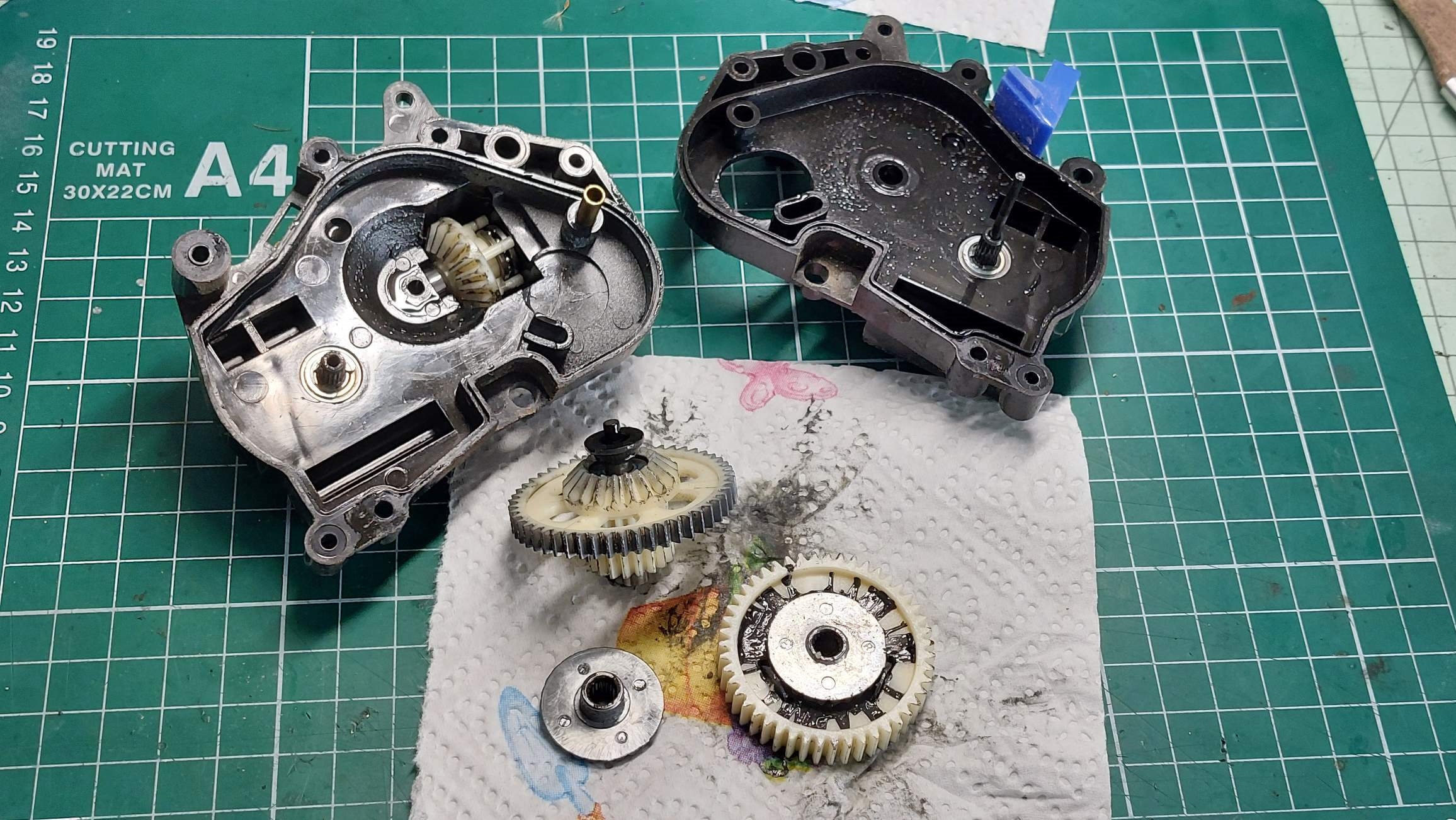

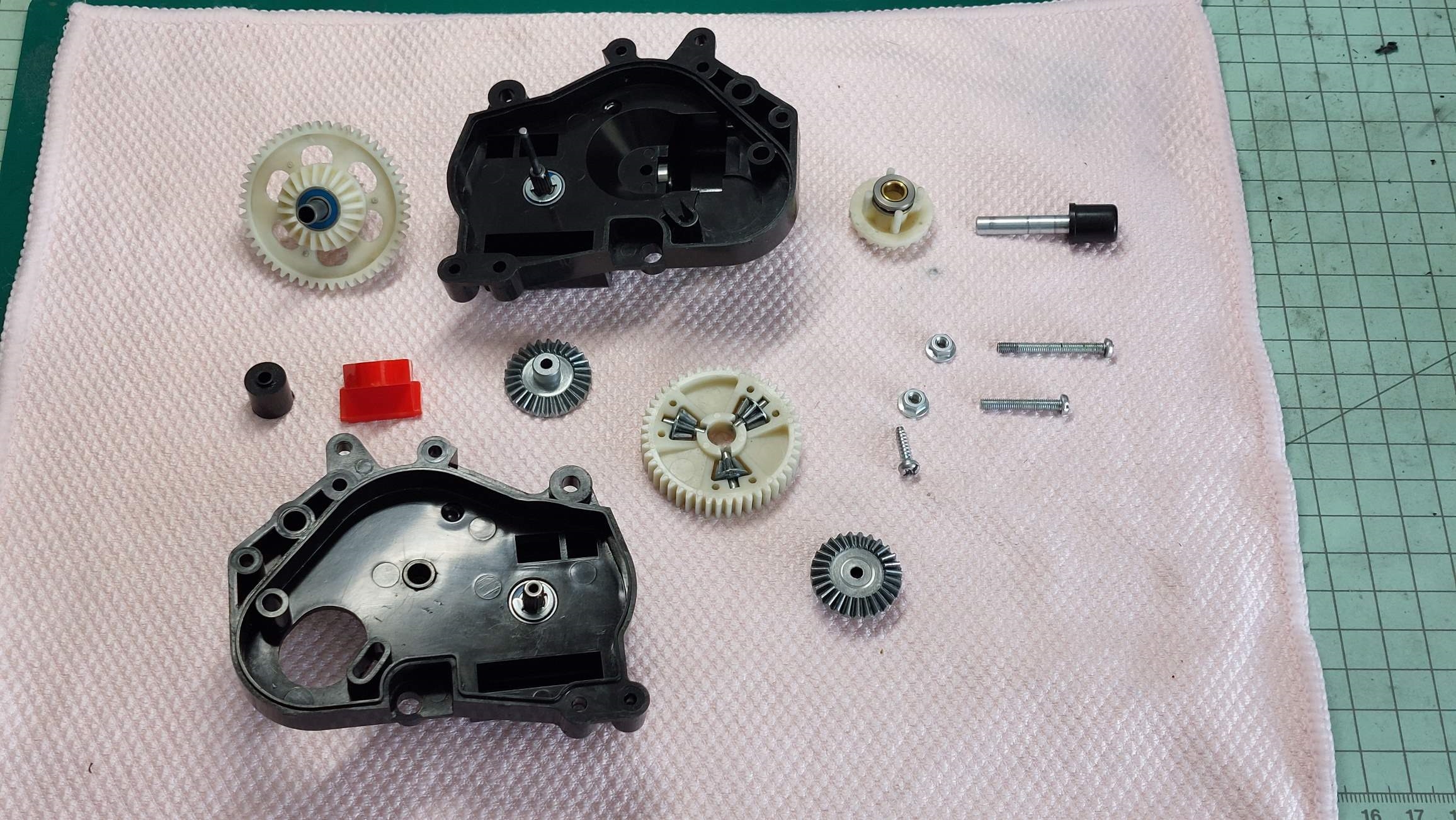

Comme prévu, la boite de transmission arrière est bien graissée, mais sans excès
Perso, j'aime pas. Donc, bon, cotons tiges etc. et ça rend bien mieux. Je mets un grain de riz de graisse AW dans le différentiel, pour pas que cela tourne à vide.

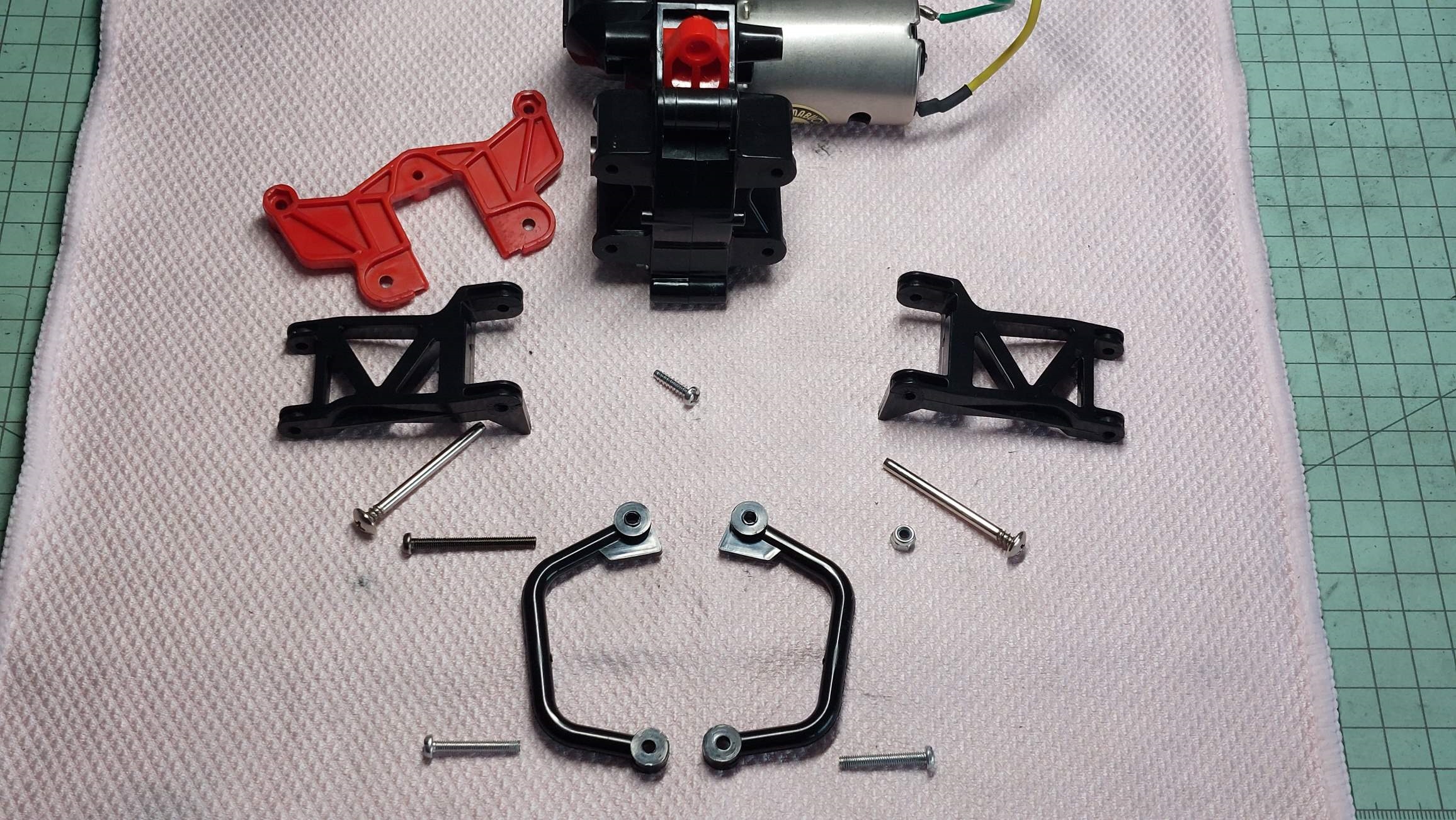

Le support... du support d'amortisseurs est donc rouge et sera probablement la pièce la plus ennuyeuse à changer pour retrouver rapidement le Boomerang

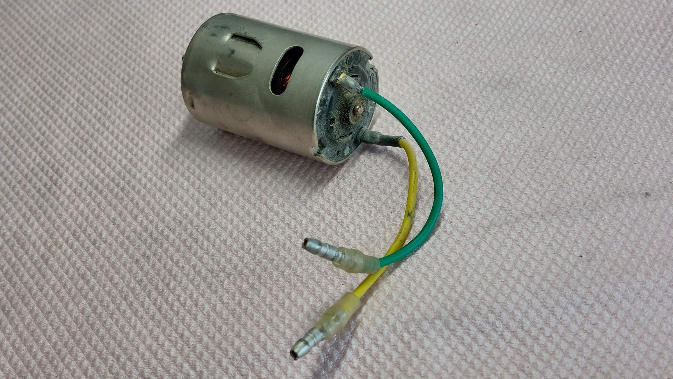

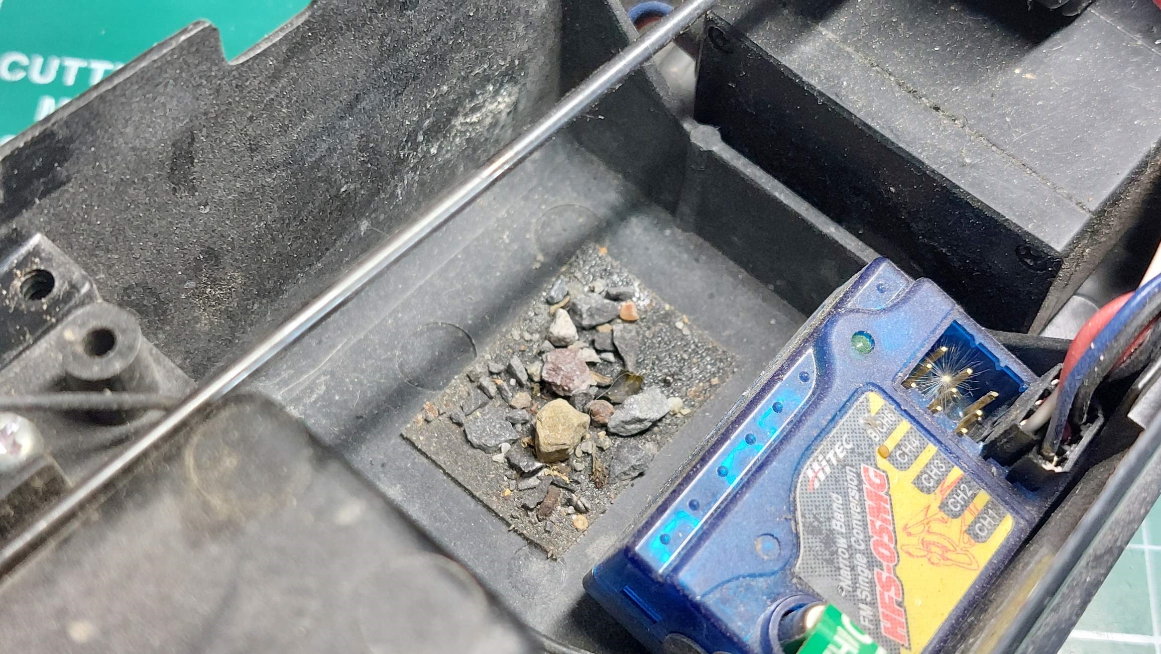

Le moteur plus poussiéreux qu'autre chose
Le tout prêt à être monté, à noter le système de calage de l'entredent avec des plaques

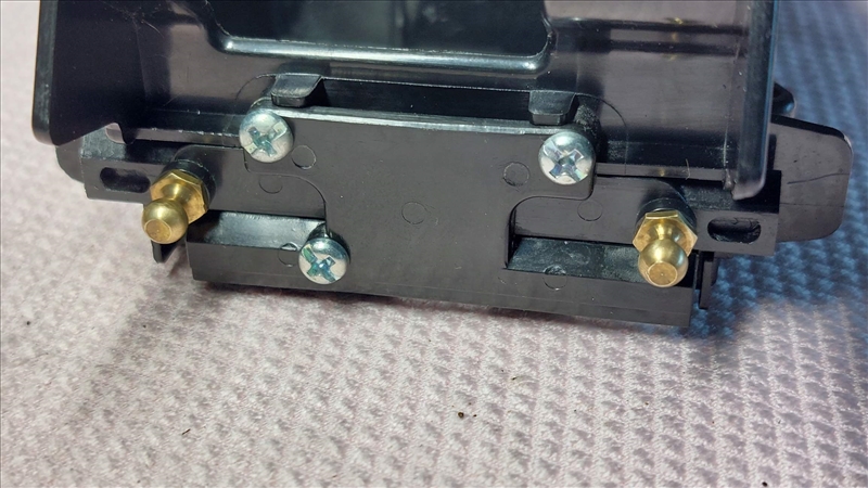

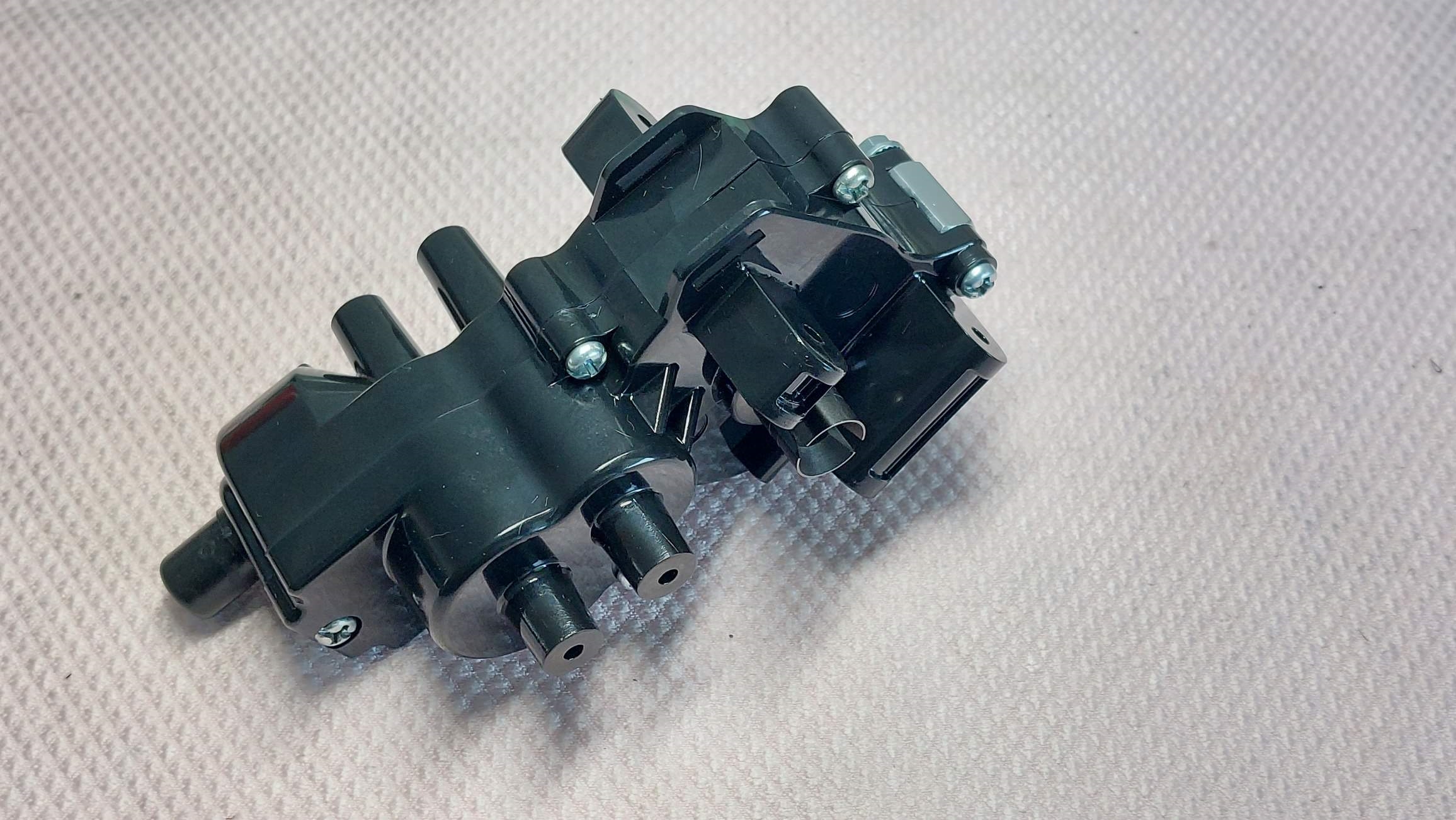

Et bien voilà pour le boitier arrière
A+ pour la suite :blub:

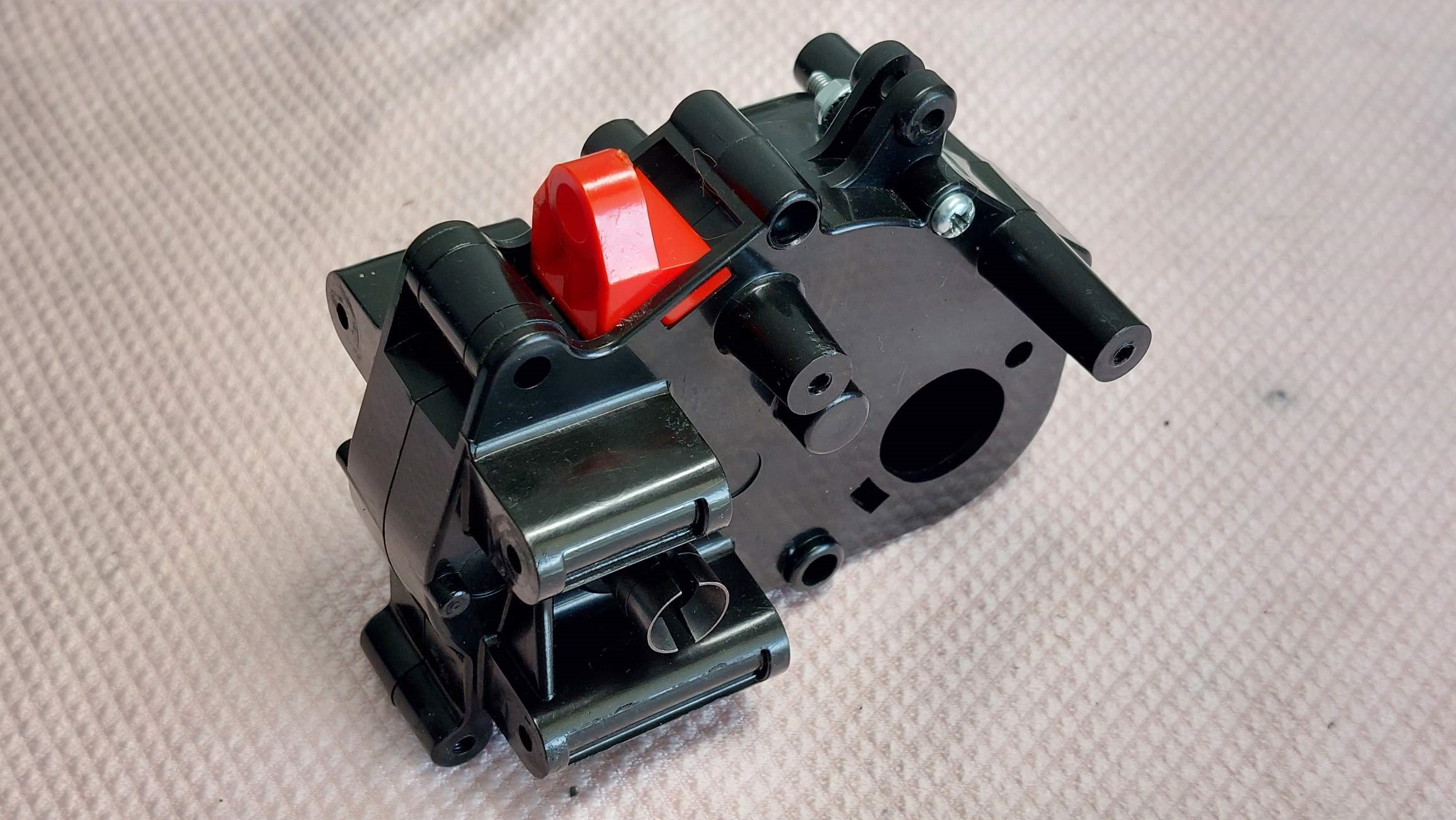

Le boitier avant, pas trop mal, hormis qu'il manquait le guide (pièce E2) du couple conique intermédiaire (H3) 8| et on voit que cela a bouffé la partie supérieure du carter gauche (G2). Bizarrement, le reste est intact :gene:
J'avais oublié de signaler, comme la base est une réédition, les accouplements de pont sont tenus par des gros E-Clip et non par les cauchemardesques C-Clip :super:
Heureusement, j'avais une grappe G en rabe et c'est tout beau.

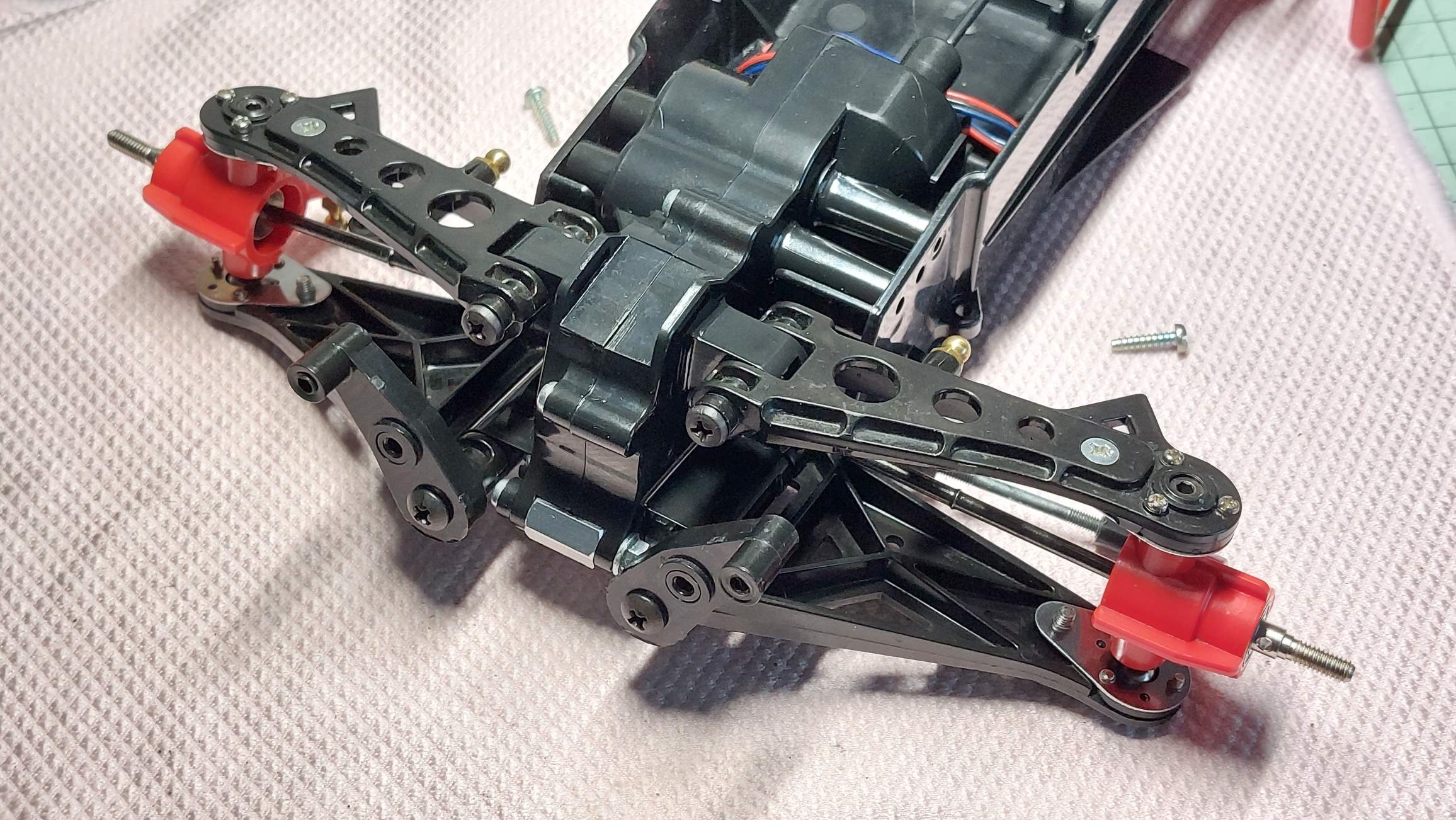

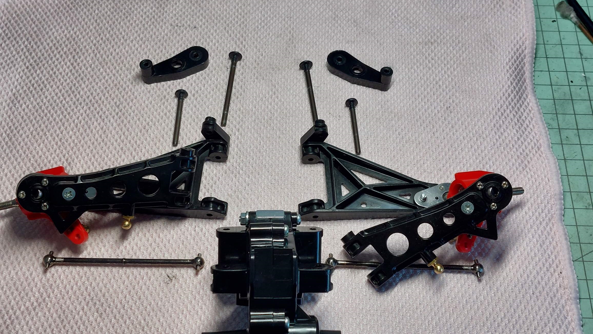

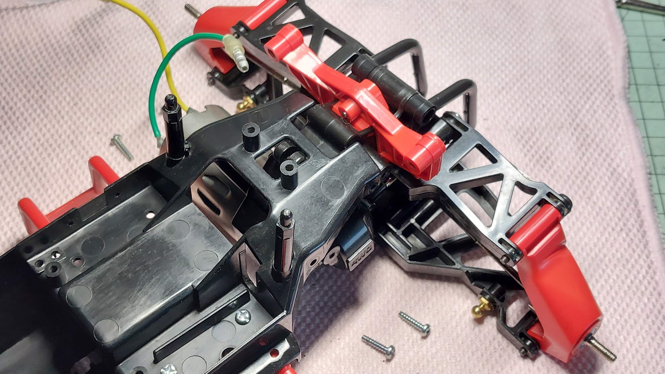

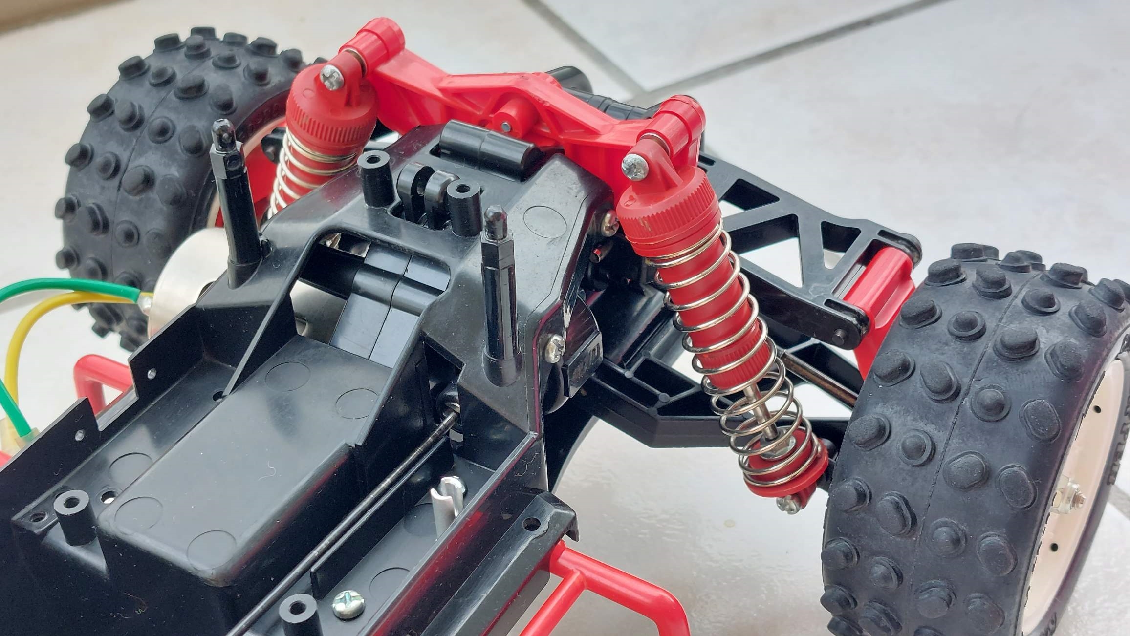

Le support d'amortisseurs, rouge. Bien différent du Boomerang (bleu et plus grand)

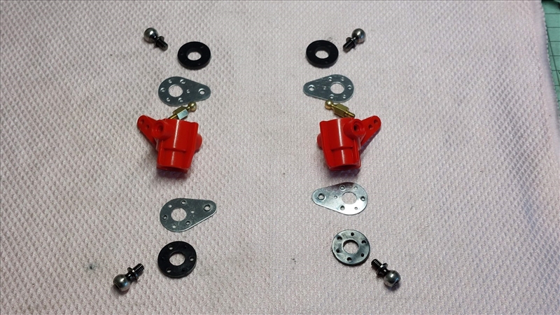

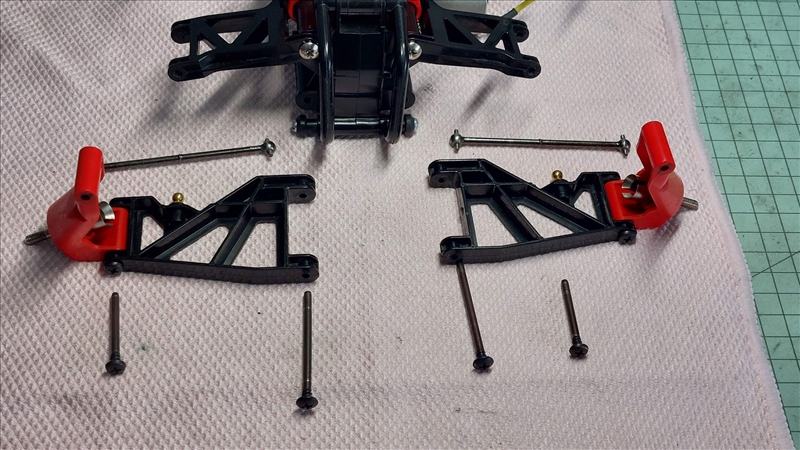

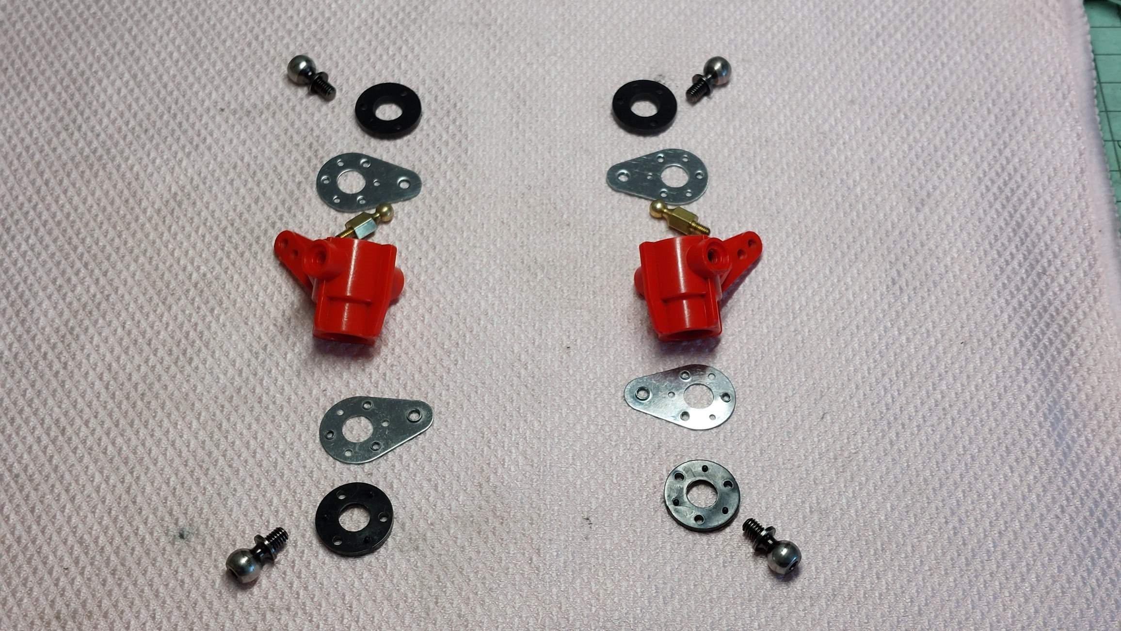

Les fusées arrières rouges
Les fusées avant, heu, rouges.
Inutile de préciser que la plupart des triangles sont fendus; ces vis, nommées joliment "chevilles à vis", qui servent d'axe pour les triangles, non merci Tamiya... :faché1:

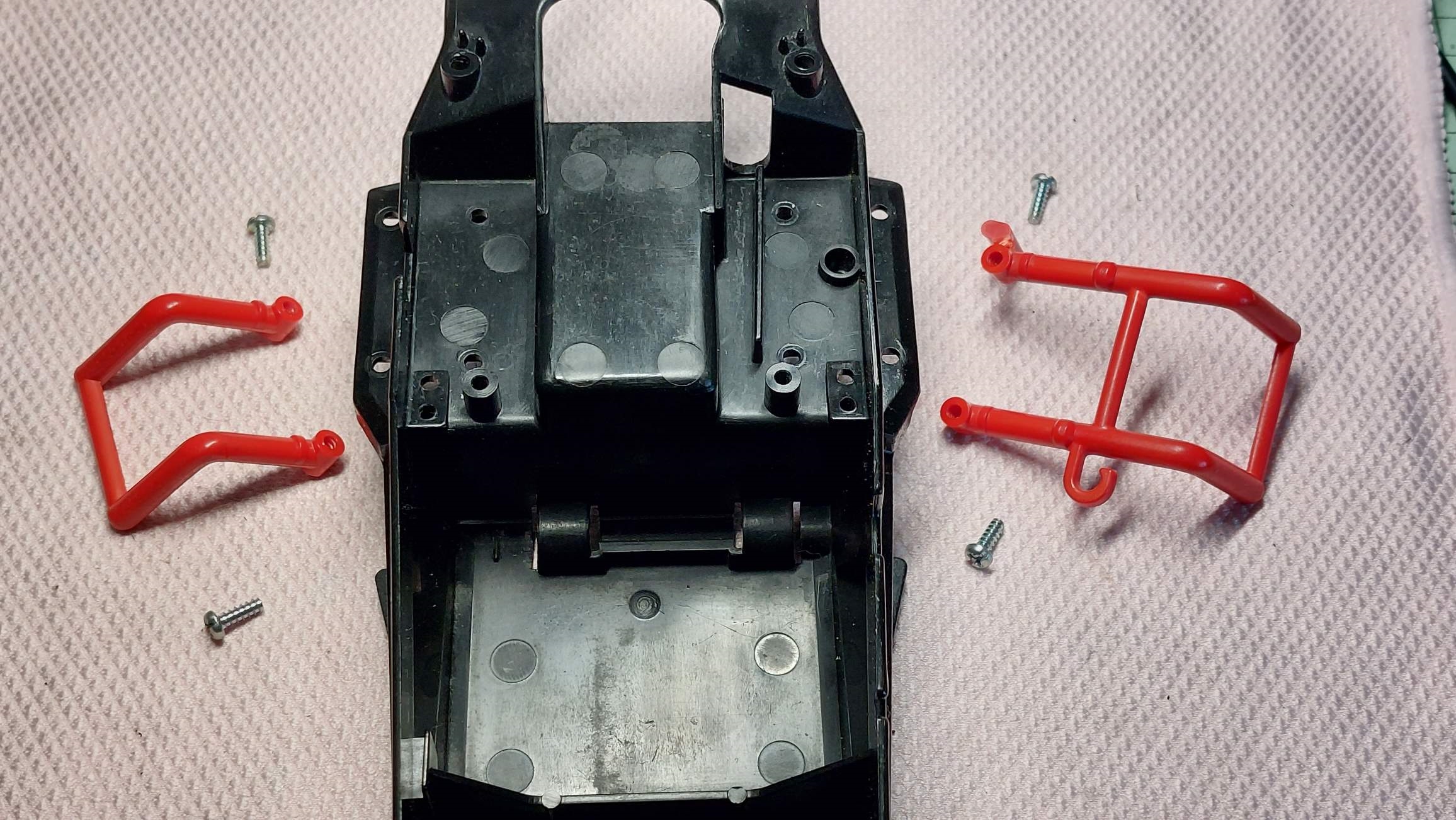

Les "supports" d'accu. Quelle couleur ? :gene:

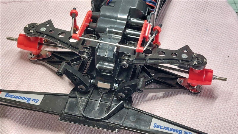

Une petite photo du système de direction, qui coulisse. Probablement pour éviter les débris ? Pas convaincu, mais je n'ai jamais piloté un Boomerang et/ou son frère.

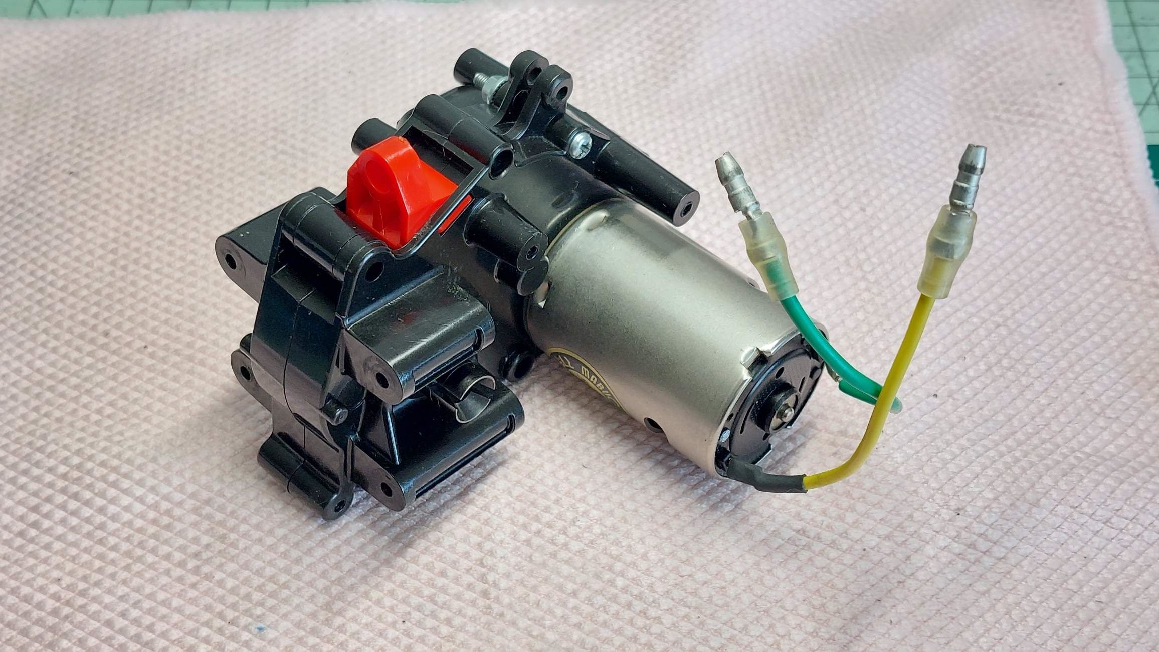

Et voilà, il est temp de greffer les boites de transmission arrière et avant
On approche de la fin :ange:

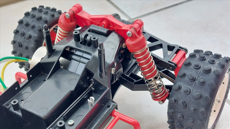

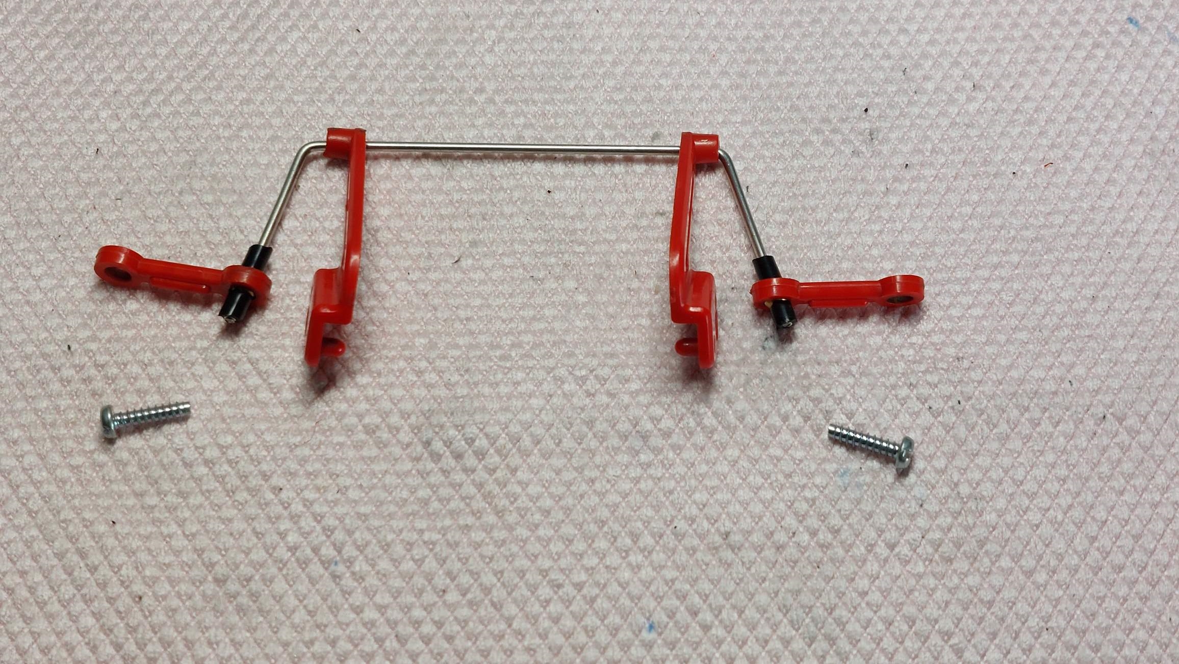

Barre anti-roulis.

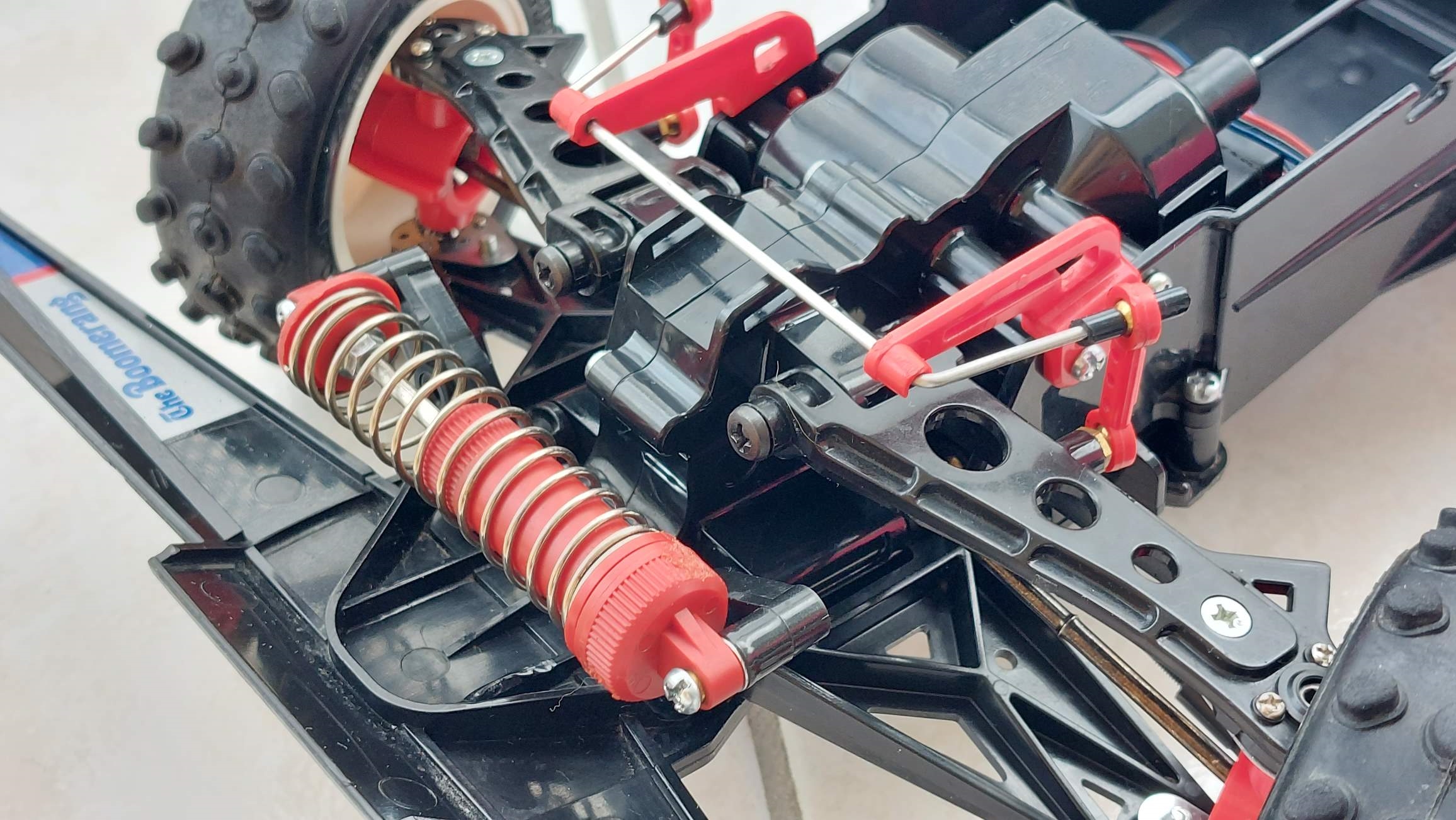

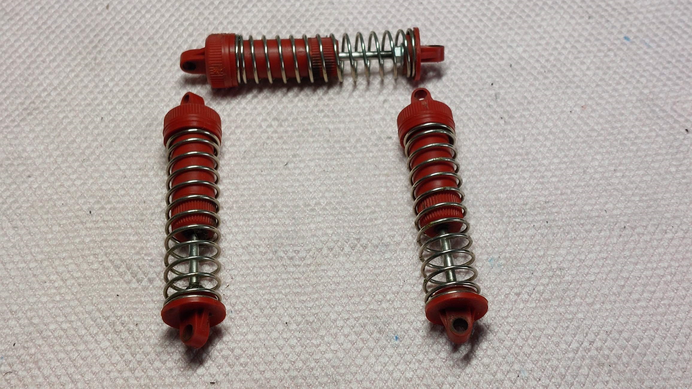

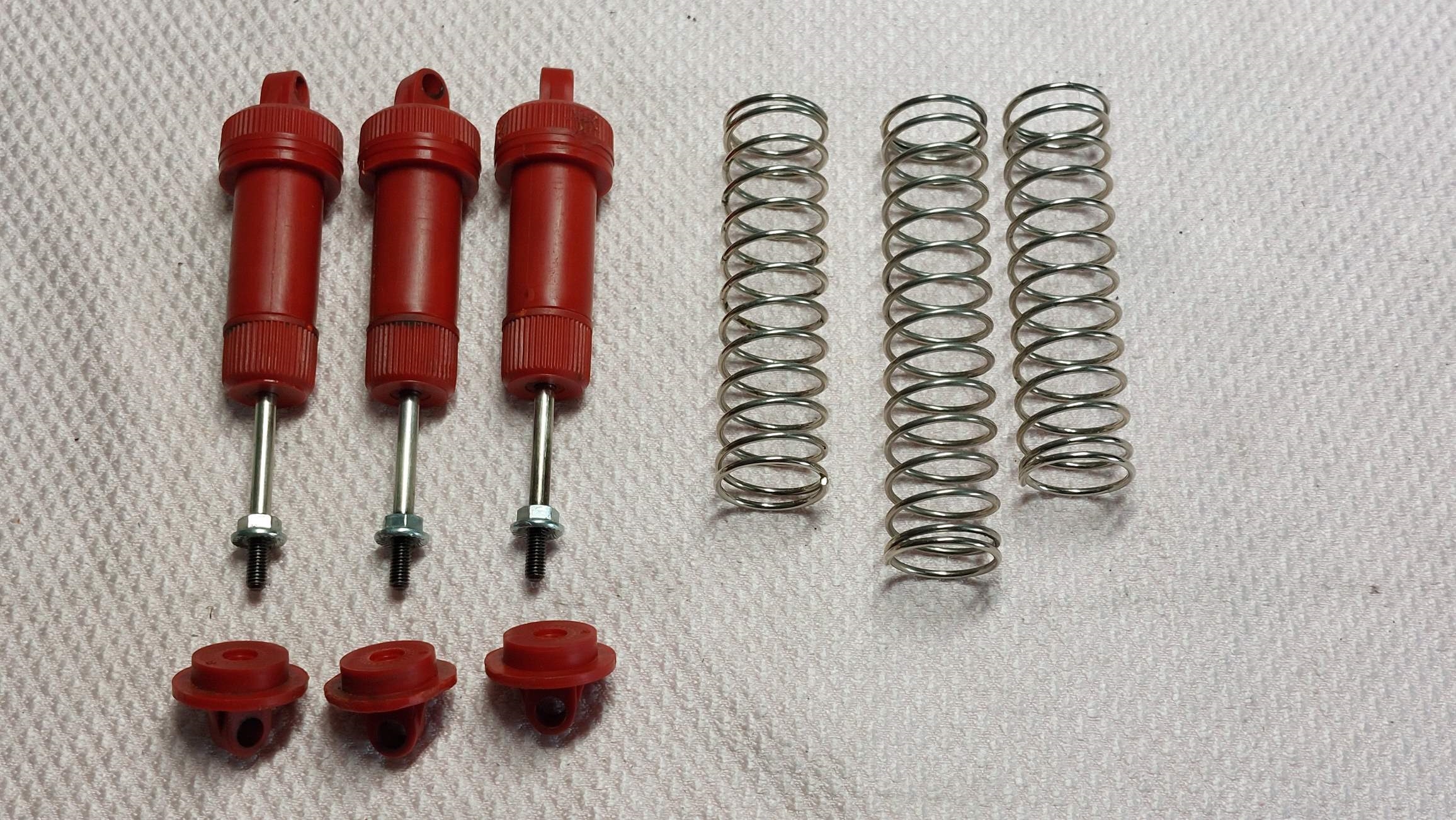

Amortisseurs. On voit qu'ils sont de la même taille, mais le ressort de celui situé à l'avant est plus grand.

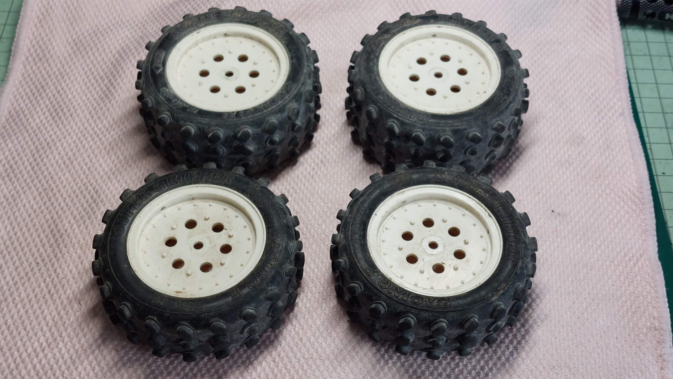

Pneus/jantes, usés, mais pas trop.
Parties avant et arrière terminées.

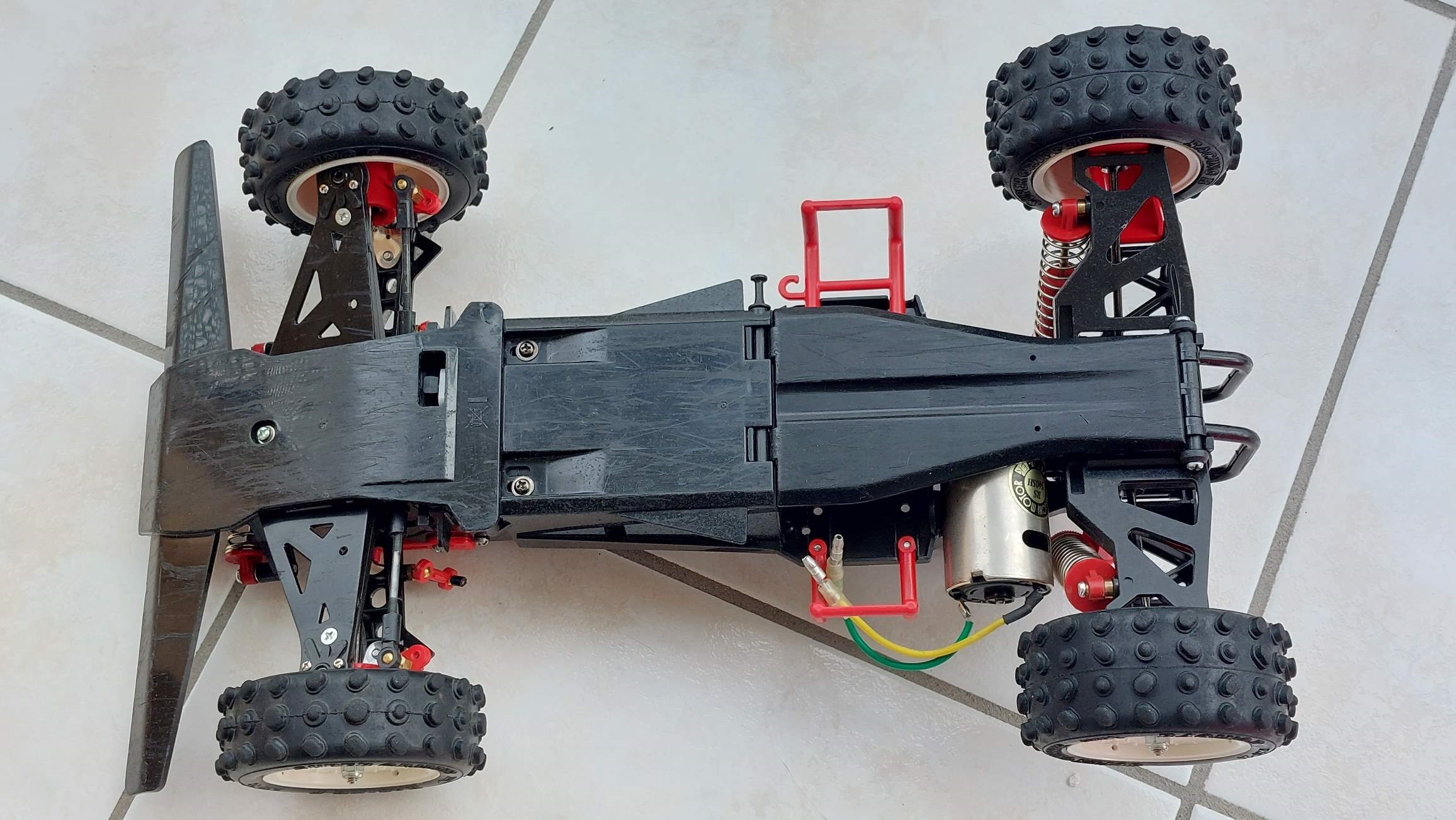

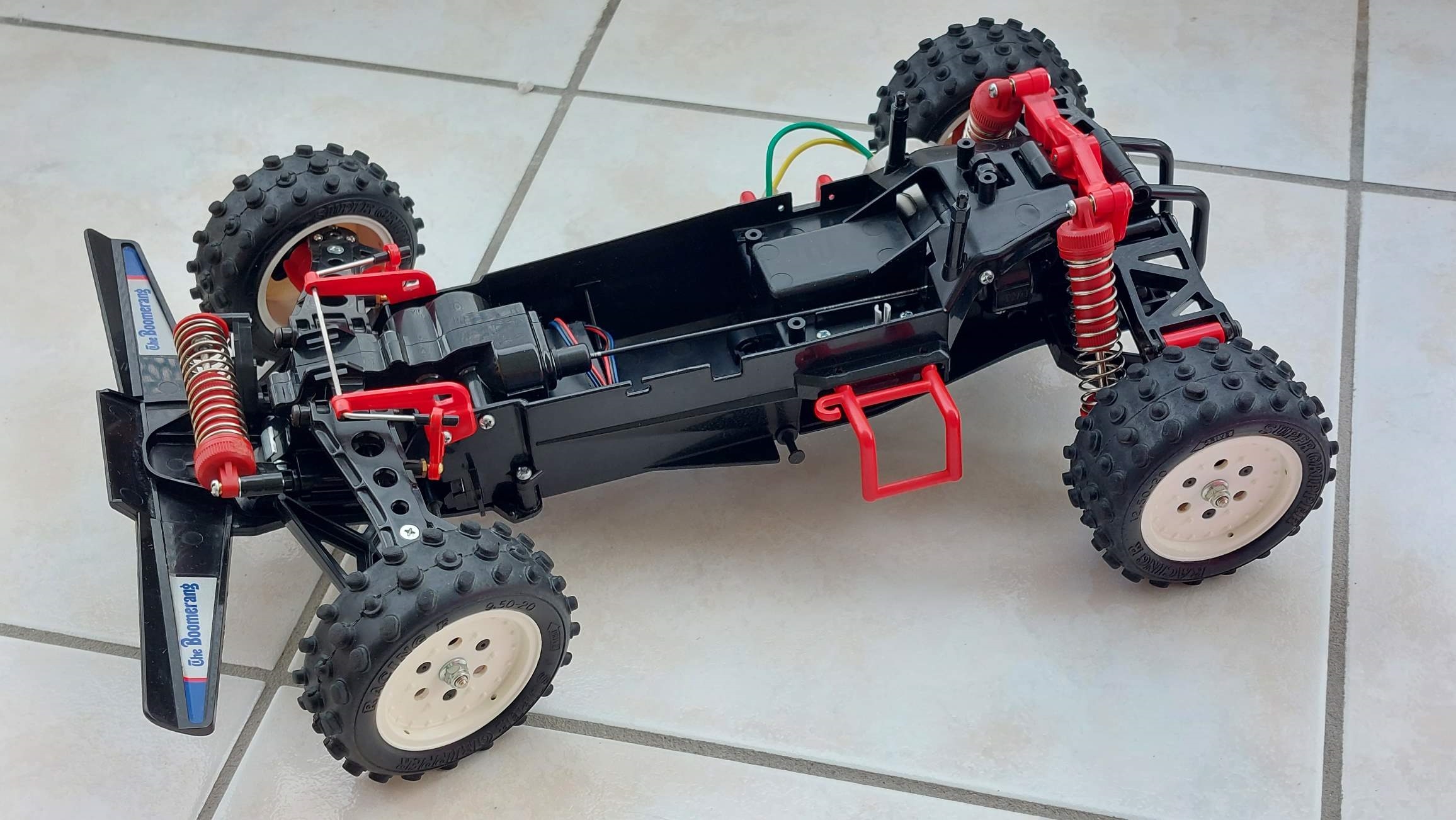

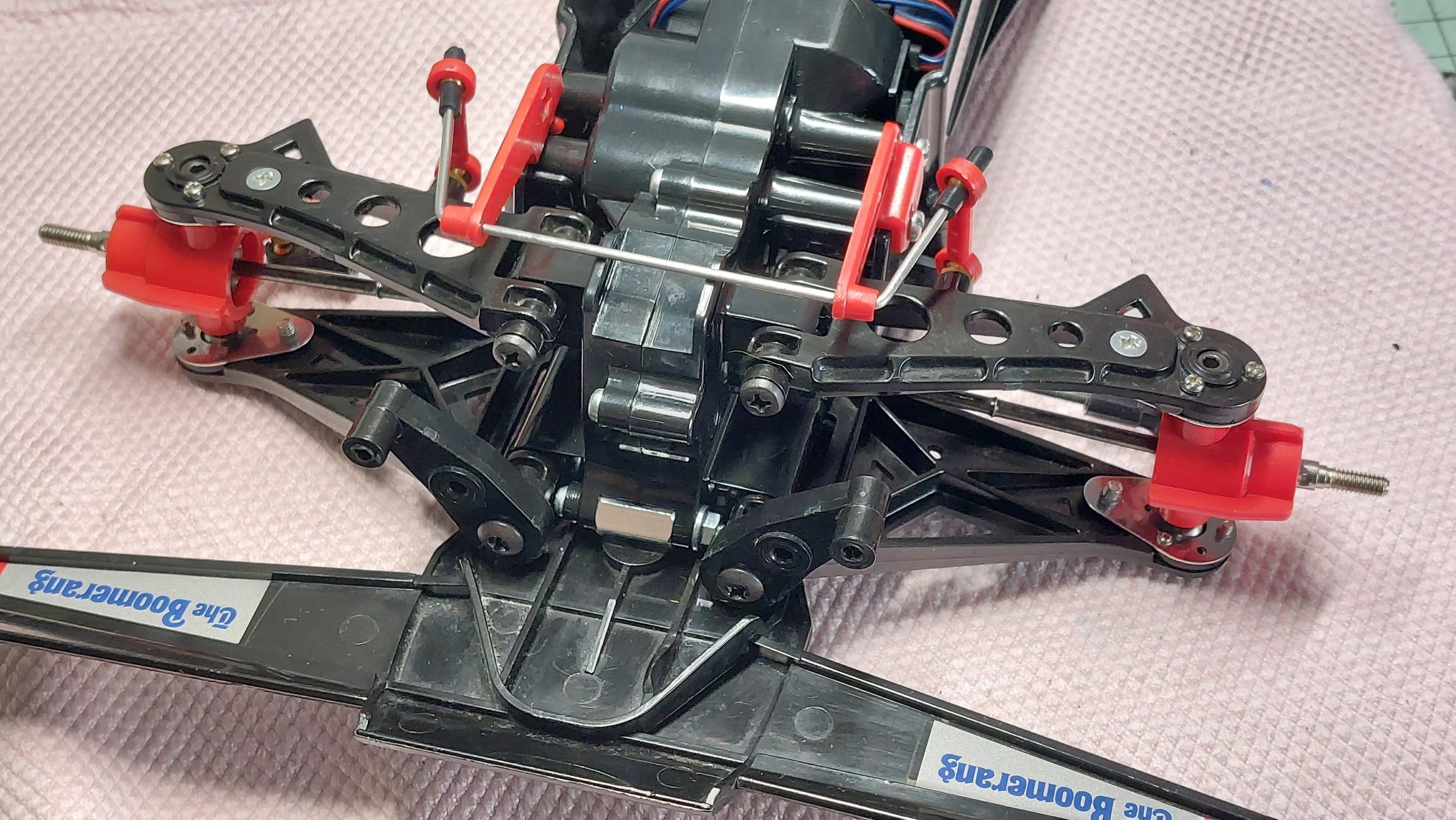

Le dessous. A noter que le pare-chocs possède un trou vers la direction; j'ai au début cru à un un découpage de l'ancien proprio, mais non. En fait, la pièce de la réédition est comme ça et donc l'original ne possède pas ce trou. C'est peut-être pour évacuer les débris.
Voilà, le Super Sabre est terminé. Merci bonsoir :merci:
:diable: il manque encore le plus important, la carrosserie :malin1:
