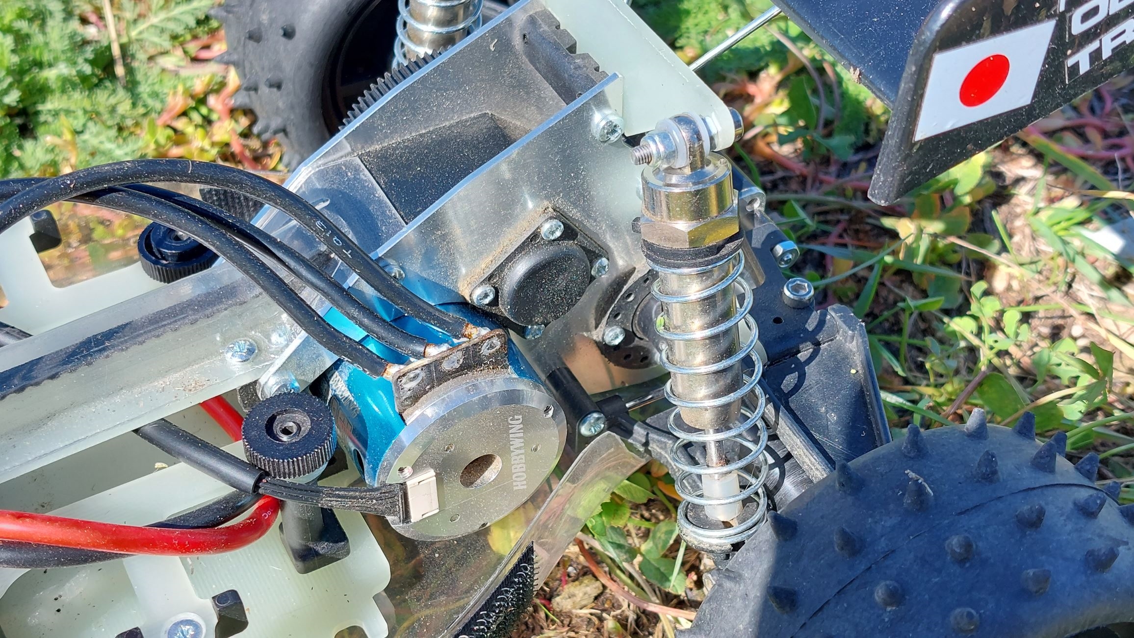

Variateur / moteur : Brushless Hobbywing XERUN 120A, Moteur XERUN 8.5T

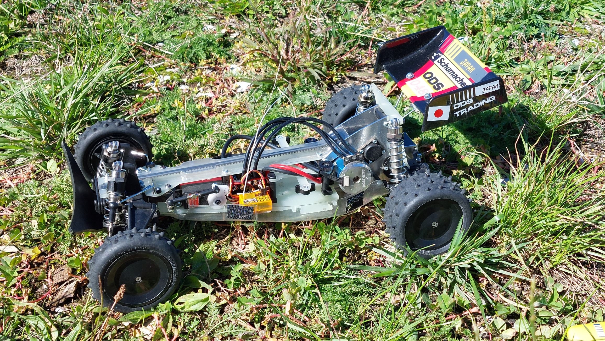

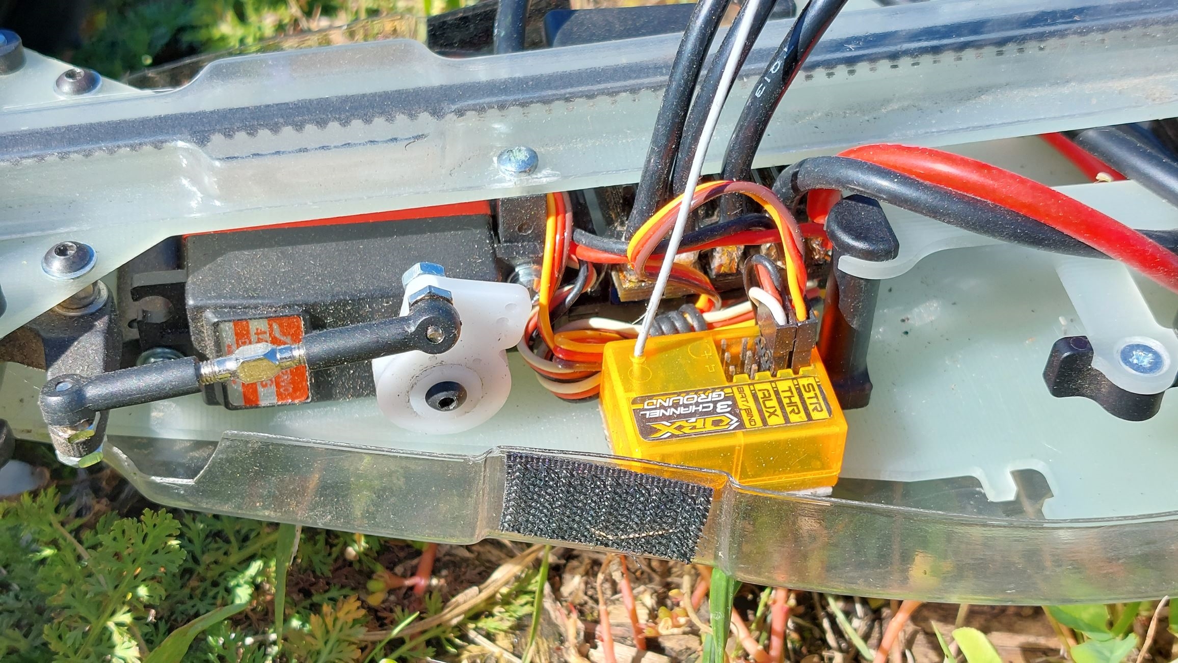

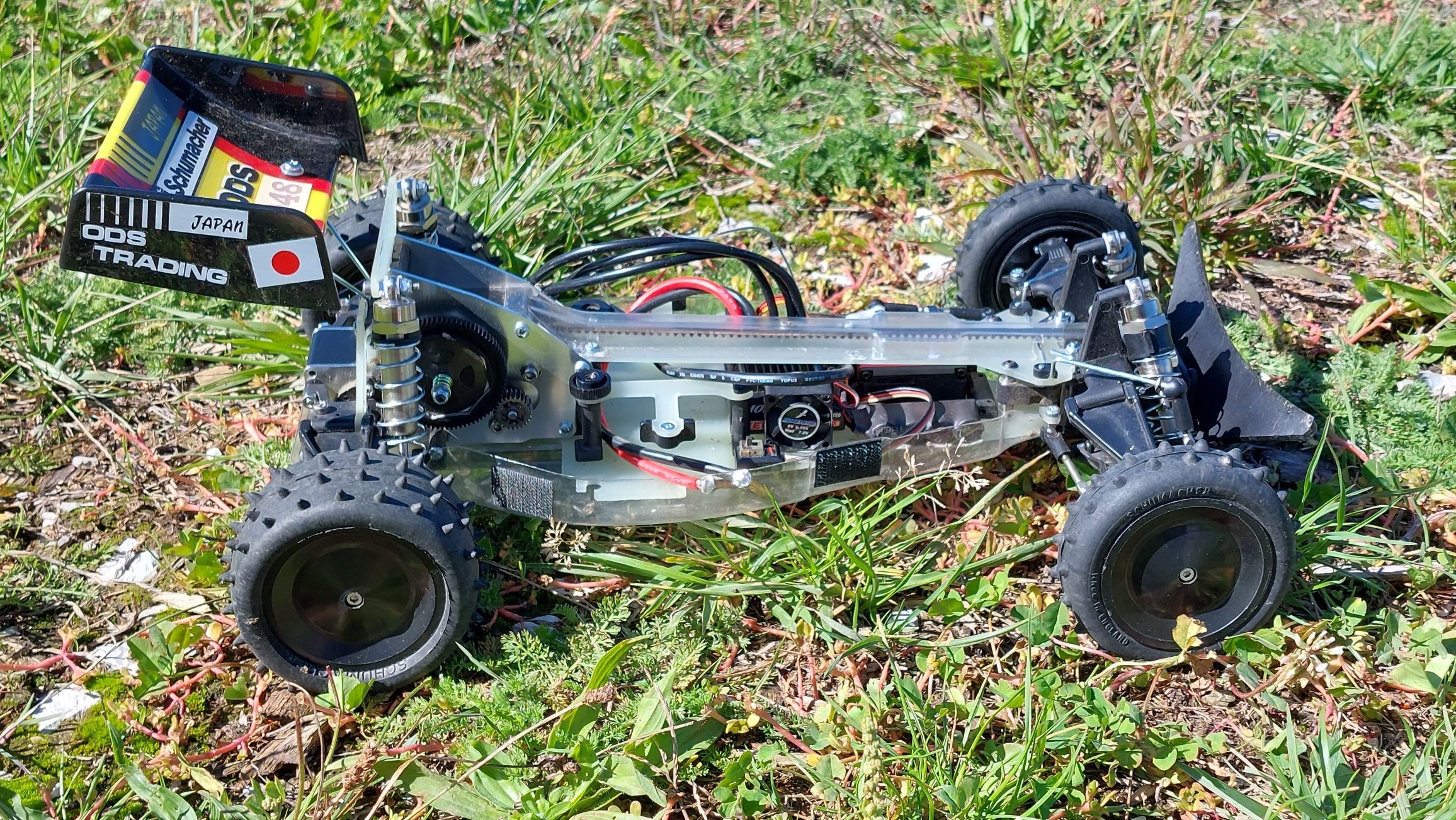

Montage effectué il y a quelques temps déjà. Typique Schumacher avec des morceaux de bravoure (voir mon pas à pas du Cougar, c'est du même tonneau avec 2 roues motrices supplémentaires). En plus de la transmission PRO, il est aussi équipé de la direction MUZZOOM V2 BALLRACED STEERING KIT. Pas facile d'installer l'électronique, vu la finesse de l'engin.

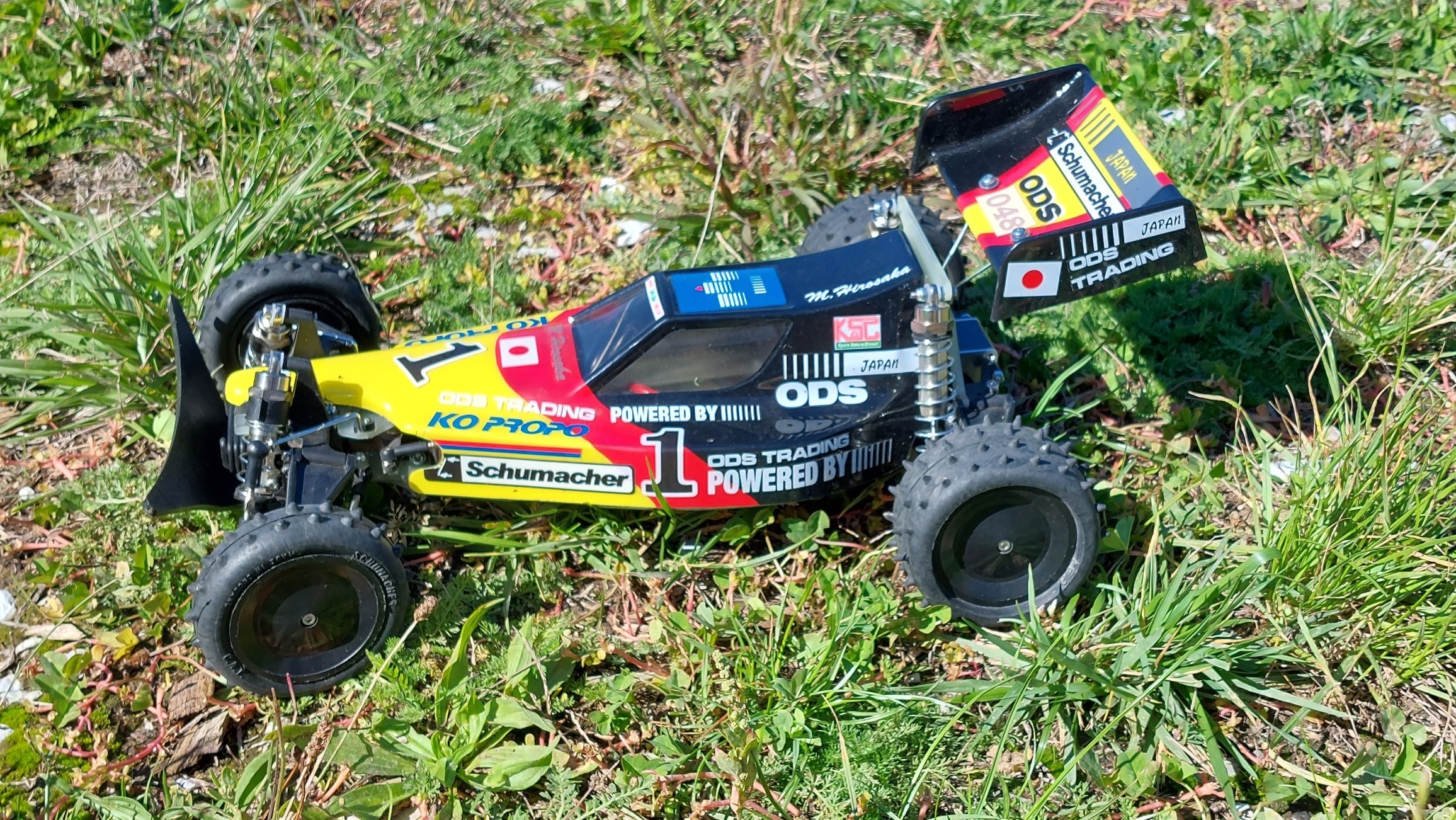

Sur la piste, c'est un véritable félin. La transmission est directe, silencieuse (courroies). La direction ne pardonne pas trop, il faut y aller mollo et rester sur ses gardes, ce n'est pas une Tamiya ;-) Je pense que les griffes, heu les pneus, accrochent trop pour une fois; il me semble qu'à l'époque, on raccourcissait les picots. Peut-être qu'en changeant de pneus avant...
A noter aussi que c'est un 8.5T dedans, donc la même "puissance" que mon 4x4 le plus moderne (XB4 2021) 8| Pour rappel, la conception remonte à + de 35 ans (avec 2 upgrades quand même), c'est quand même une voiture incroyable. Malheureusement plus disponible (ou à un prix "aberrant" sur les diverses plateformes de vente). A voir si Schumacher va sortir le Pro Cat (ou suivant) dans un avenir proche après le Cougar :coeur:
