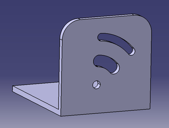

je pense que le meilleur systeme de fixation dans ton cas serait une cornière d angle alu ep 2mm ou 3 que tu fixerais sur la cellule AR ,avec un système de rotation moteur a la Kyosho ultima pour régler l entredent

Une cornière en alu avec renfort au niveau moteur.
Pour le moteur un 2200kv en 4268 ou 4278 en 4 poles. Tu pourras l'alimenter en 2s ou 3s.

Vous pensez à un support moteur comme celui ci ?

Pour le support oui ce type pour bien régler la partie pignon/couronne
