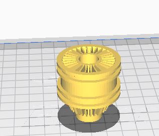

A toute fin utile, il me semble avoir récupérer les stl de roues pour GrC avec montage de pneus de M-châssis.

Rwan a écrit : 10 juil. 2021, 13:00 A toute fin utile, il me semble avoir récupérer les stl de roues pour GrC avec montage de pneus de M-châssis.
Tu aurais des photos de la chose...?
Rwan
Messages : 243
Re: Grp. C Pancar Conversion
Message par Rwan »
juleo68 a écrit : 12 juil. 2021, 05:48 Tu aurais des photos de la chose...?
voici
