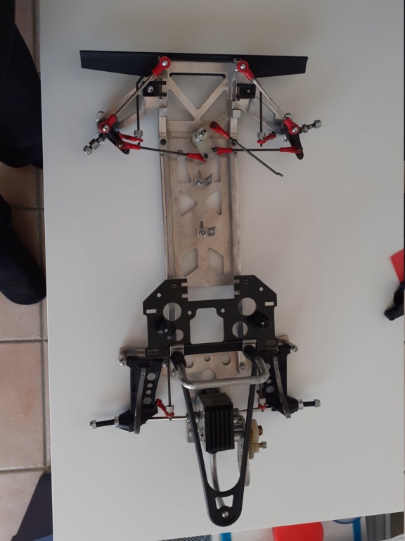

Ca avance tranquilement
La brillante restau de Trass m'a bien aidé pour le remontage car la notice :/
Par contre je rencontre deux difficutés:
J'ai 3 longueurs des ressorts différentes pour trois amortos. Il doit y en avoir une ou deux pas bonne. Mais laquelle ?
Quelqu'un peut me dire quelle est la bonne longueur SVP?
Il sont super durs, je ne sais pas ce que je vais mettre a la place...
Une fois le plus gros remontage fini il me reste des pièces et des micros vis ??!!!
J'ai raté quelque chose ?

J'ai rénové un MC111B puis j'ai fabriqué un carter pour la transmission.
En effet je compte le faire rouler prés de chez moi au boulodrome. C'est un mélange de sable et de petits graviers.
Bon ce n'est pas hyper bien fini mais l'important c'est qu'il soit fonctionnel :top:
Reste a trouver la radio d'époque. Je vais partir sur du Robbe mais le recepteur Economic est énorme. Ca va etre chaud pour le caser :censure:
