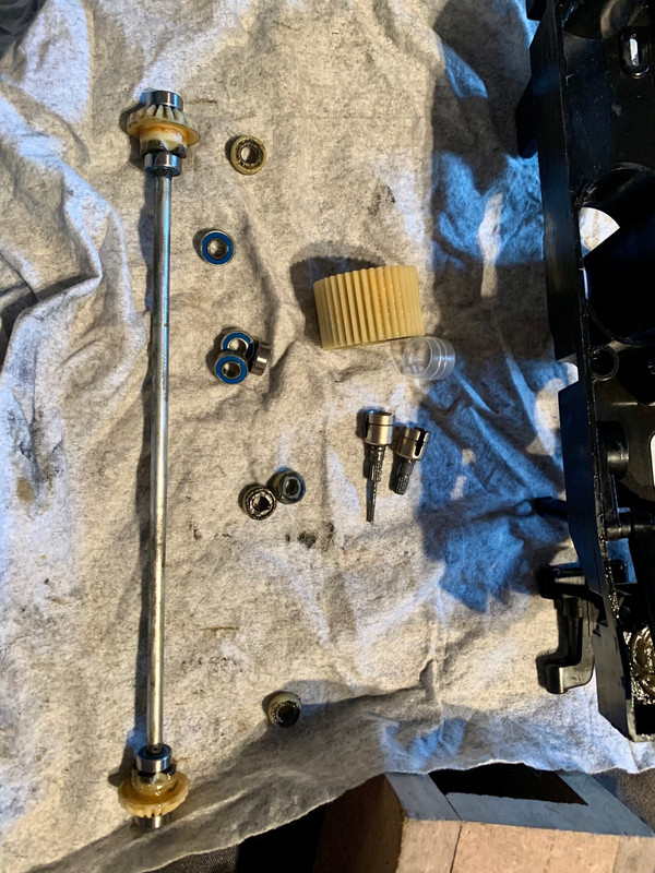

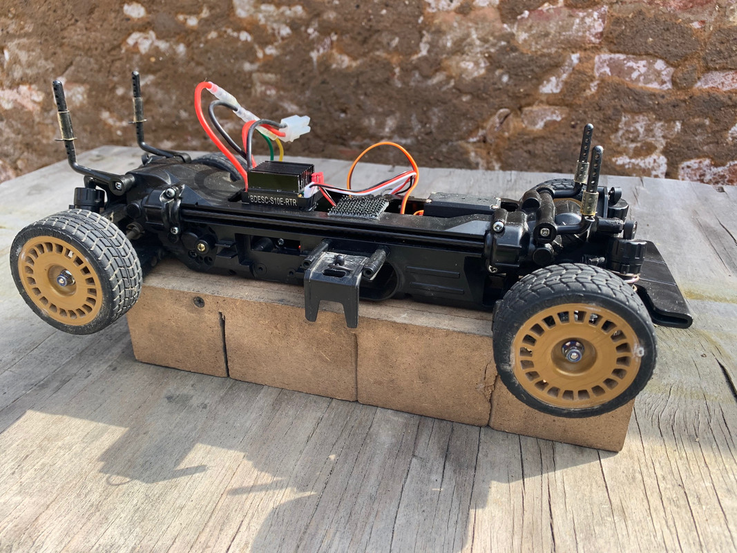

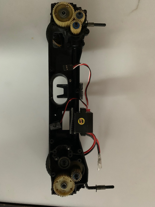

Après un démontage ( assez déroutant d'ailleurs, mon premier châssis poutre ), j'ai passé l'ensemble sur roulements, 24 fois les mêmes : approche économique louable de Tam' pour cet honnête châssis entrée de gamme.

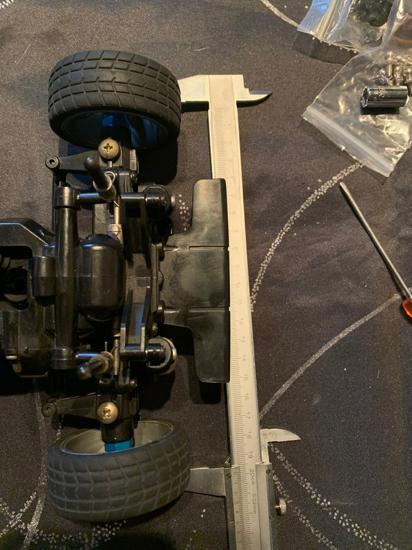

Ma carro étant en 200mm, j'ai mis 4 extensions de moyeu, ce qui ajuste pile poil la largeur des voies :
en passant de ça :
à ça :
Montage à blanc :

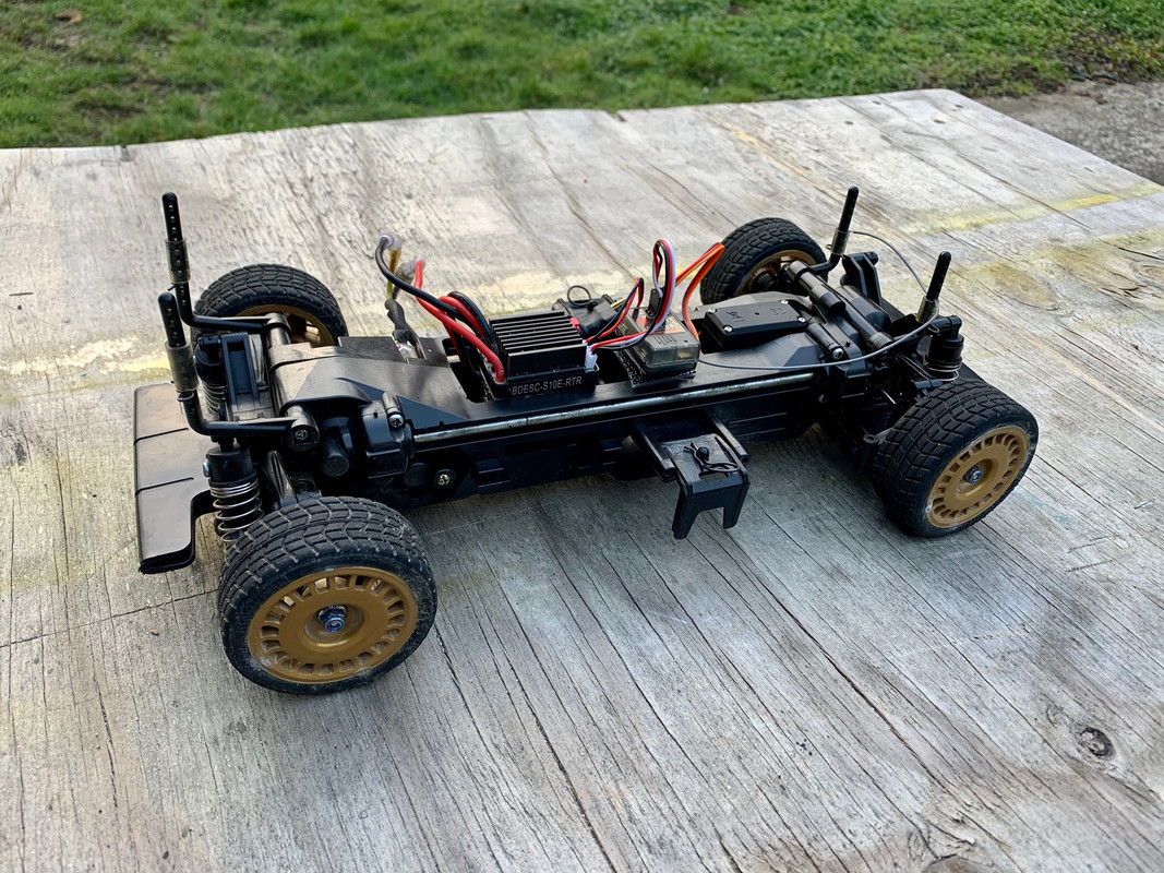

J'ai pu le tester rapidos cet apres-midi, avec les amortisseurs à frictions d'origine bien sautillant :lol: , avec un 21T HPI qui traînait : déjà fun à rouler dans la rue, sans carrosserie.
ça semble robuste, sans surprises, et pas "jouet" pour autant. Je suis curieux de voir ce que ça donne avec des amortisseurs à huile, je dois d'ailleurs en avoir qui traînent, un lipo 2s chargé à bloc et une carrosserie.

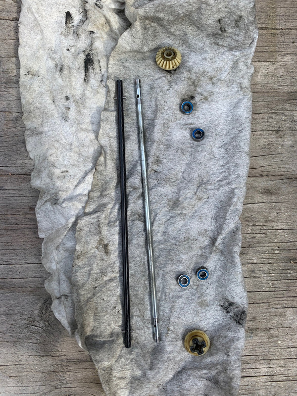

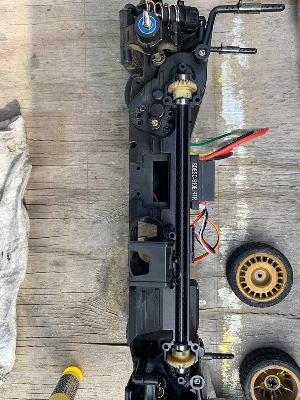

Vu la barre de fer, y a moyen ! Je me rappelle encore de l'énorme différence de poids entre le cardan acier et carbone :o

En effet la différence est énooooorme :smoke:
Oui j'ai craqué.
Je vais tester avec un 21T orion pilot, histoire de voir si ça tiens.

L'axe carbone est réputé pour casser comme du verre. Le TL01 est un châssis robuste, pour moi plus prévu pour du rallye que de la piste.

Du coup je double ma mise, j'ai mis aussi les axes des couronnes en carbone :ange:

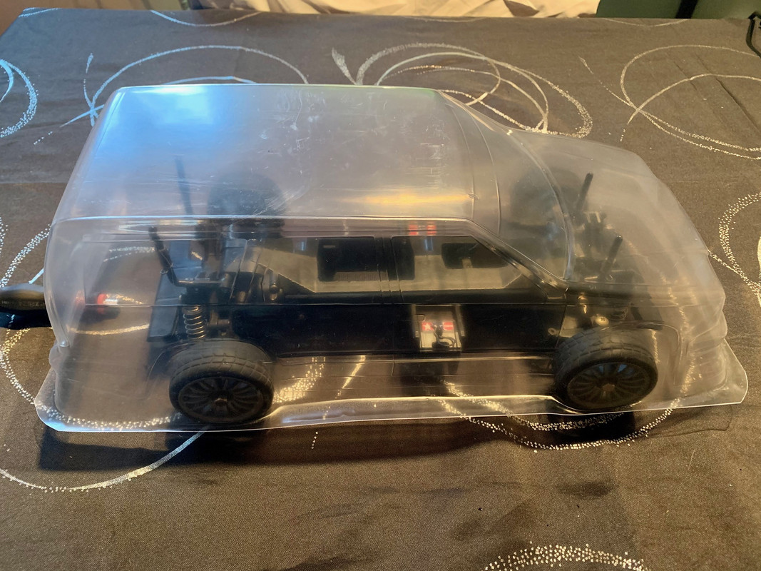

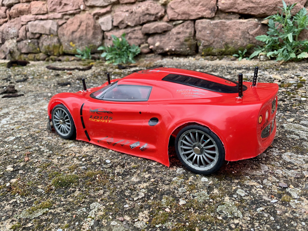

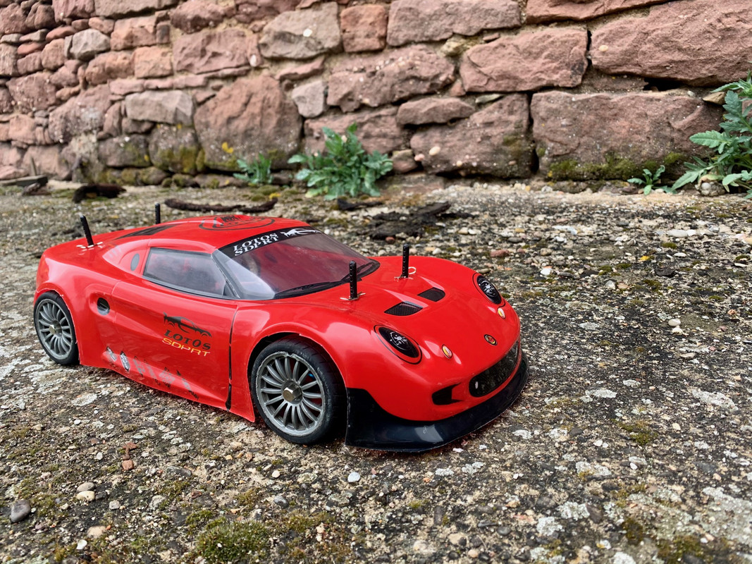

Carro en place :smoke:
ça rends pas trop mal je trouve, mais avec des jantes noires ça sera encore mieux.
Je vais essayer de tester l'ensemble ce week end, avec le 540rs dans un premier temps, et si la transmi tiens j'y colle le orion pilot 21t

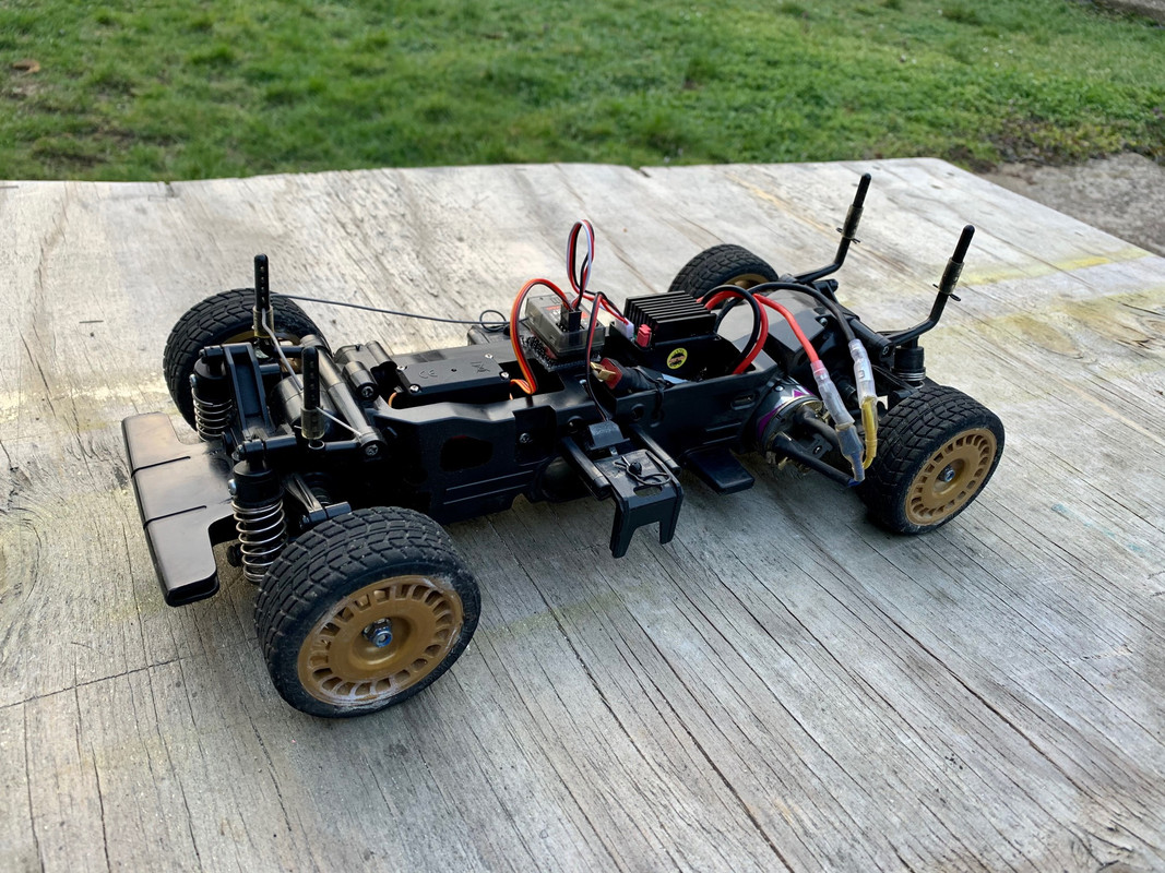

Roulage de ce matin, avec le 540rs de base.
Les arbres carbone tiennent bien le coup, et elle est très plaisante à rouler : je ne sais pas si c'est le mabushi qui a été bien rodé ou la légèreté de l'arbre mais ses accélérations sont plutôt franches et sympa en lipo, je dirais même plus que ma TA05 avec le même moteur d'ailleurs. Ratio de transmi plus court peut être?
Je dois encore solutionner un jeu dans la direction trop important : fixation du servo en cause, et comme j'ai peut être deux biellettes réglables qui traînent ça sera l'occasion, et sur la vidéo la carro racle un peu trop, trop basse.
Prochain test avec le Orion pilot 21T :smoke:
