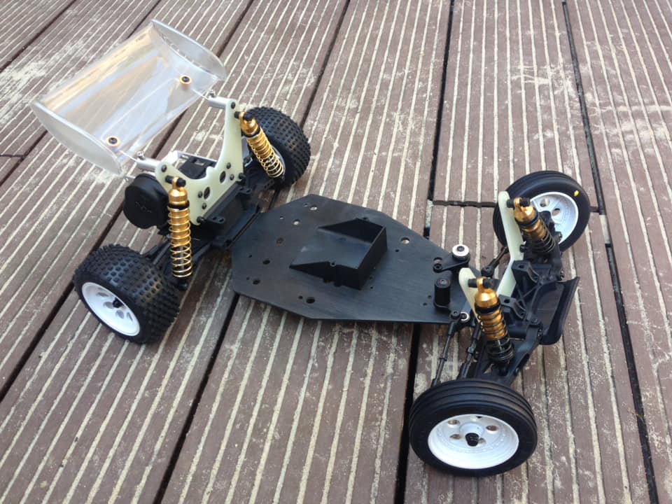

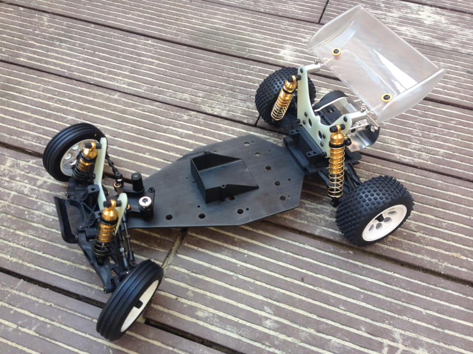

je vous présente mon projet en cours.
ce ne sera pas un JJ replica mais plutôt un néo vintage. ce sera un Runner pour les courses vintage.
j'ai eu ce modèle en 1988, j'avais acheté le kit kyosho ultima chez élite model à Paris en 1987.
dans l'année 88, ce magasin a rentré quelques pièces options Trinity, dont ce châssis en carbone.
les supports amortisseurs viennent de chez factory works, le support aileron de chez Manobet.
le kit c'est la réédition de l'ultima 2019.
le kit biellettes est l'option d'époque trouvé sur le net en NIB.
les amortisseurs sont les options legendary series.
les buttons wing viennent de chez PMG une replique des yokomo zc107c
le châssis est le Trinity d'époque, sans doute la pièce la plus difficile à trouver.
les roues arrière sont les turbo optima 2019 et les avant les turbo scorpion.
le bac accu c'est un Asso rc10 world re re
Runner oblige j'ai monté les cardans options kyosho legendary series.
l'aileron arrière c'est un kyosho ultima pro qui vient de chez TBG recoupé

J'ai de l'epoxy noir et j'aimerais bien me faire un châssis de ce genre. Est il possible de le plier proprement pour faire l'avant?
Messages : 4496
Re: kyosho ultima 87
Neb a écrit : 12 avr. 2020, 14:36 J'ai de l'epoxy noir et j'aimerais bien me faire un châssis de ce genre. Est il possible de le plier proprement pour faire l'avant?
Pour moi, pas possible...ce genre de chassis fibre est laminé directement sur un moule!

c'est impossible de plier de l'époxy celui ci est en carbone, il font des plaques carbone avec un angle ensuite ils découpent mais il y a beaucoup de chutes car impossible de couper dans les 2 sens comme pour un châssis plat, d'où le prix exorbitant à l'époque.
rien que le châssis coutait 650fr.
