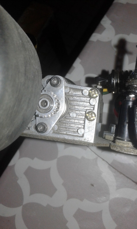

Est ce que quelqu'un connait la provenance du support moteur alu! Il est moulé?

C’est le support moteur option, non ?
Tu peux nous faire une photo de face ?

Pour le support moteur , peut etre un support de F103 désanodisé ?

on dirait un support de 102 non ?
très ressemblant au mien

tamtam72 a écrit : 08 sept. 2019, 00:41 on dirait un support de 102 non ?
Oui c'est tout a fait possible, dans mon idée, c'est soit un de F103 ou antérieur.
Il est moulé et non usiné comme certains sur F103 / F104!

Le mien est une option d'origine pour f102 voir peut-être pour les 101 aussi.
Les derniers en alu brut avant les bleus.
