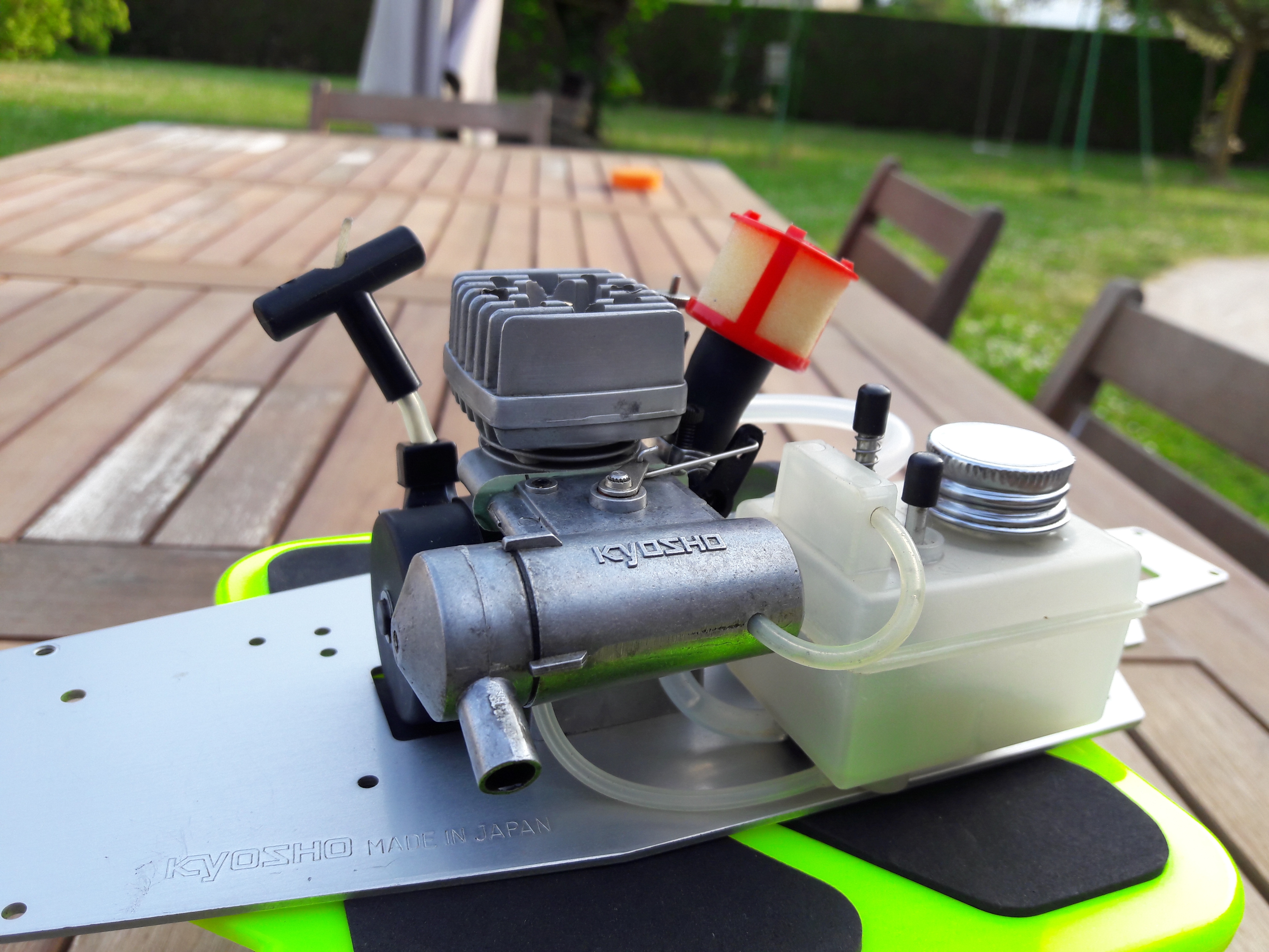

Tout est dans le titre , je compte la remettre en route pour la faire roulé de temps en temps en plus il s'agit de ma première thermique donc va être sympa :-D . Pour ce qui est de la voiture elle est crade mais n'a pas du tourné beaucoup vue l'état du dessous du châssis. Le moteur n'est pas bloqué et il y a de la compression le boisseau du carbu est collé donc a voir , l'électroniques fonctionne et surtout la carro de 405 est dans un bonne état et a peu près peinte box art il y a quelque fissure au bas de caisse mais ca va , par contre a certain endroit les autocollants se décollent du coup y a t il une technique pour y remédier ?
N'hésitez pas a me donner des conseils, voila les photos :

C'est cool ça, de vouloir faire rouler cette voiture!
Très bonne base que tu as là.
Mets lui des roulements c'est impératif, pour le carbu collé trempes le dans de l'alcool à brûler c'est assez efficace (enlèves le joint d'embase avant)
Les courroies risquent d'être sèches donc à surveiller mais il existe des repro sur la baie (ref kyosho FD3) à moins qu' un tout petit peu d'huile moteur diesel passée au coton tige leur redonne de la souplesse.
Pour la mousse de filtre à air il existe des emportes pièces en diamètre 22mm. Taillée dans un bloc de mousse, c'est rapide et pas cher.
Et pour les autocollants un petit coup de sèche cheveux non?
Quand à l' OS 10, démontage pour vérifier si il n'y a pas de corrosion sur le vilebrequin (à l'admission carbu, sur le plateau et sur le maneton).
Tu risque de déchirer le joint de carter en démontant la tirette. Il existe du papier a joint sur la baie épaisseur 0,15 ou 0,20mm je crois...
pas de rizla+ ou de zig zag hein? :P
Bref ça roule pour pas cher tout ça!!

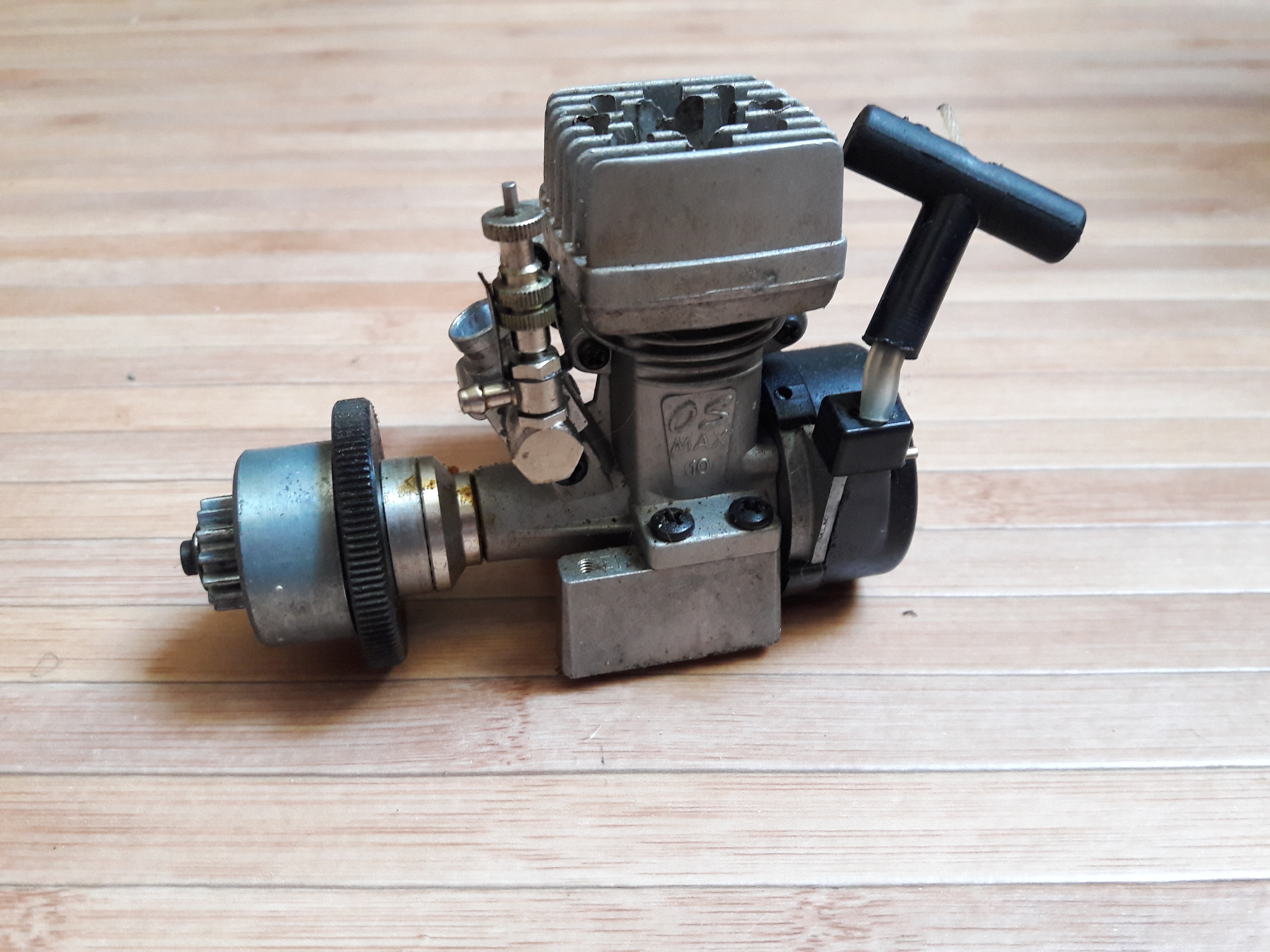

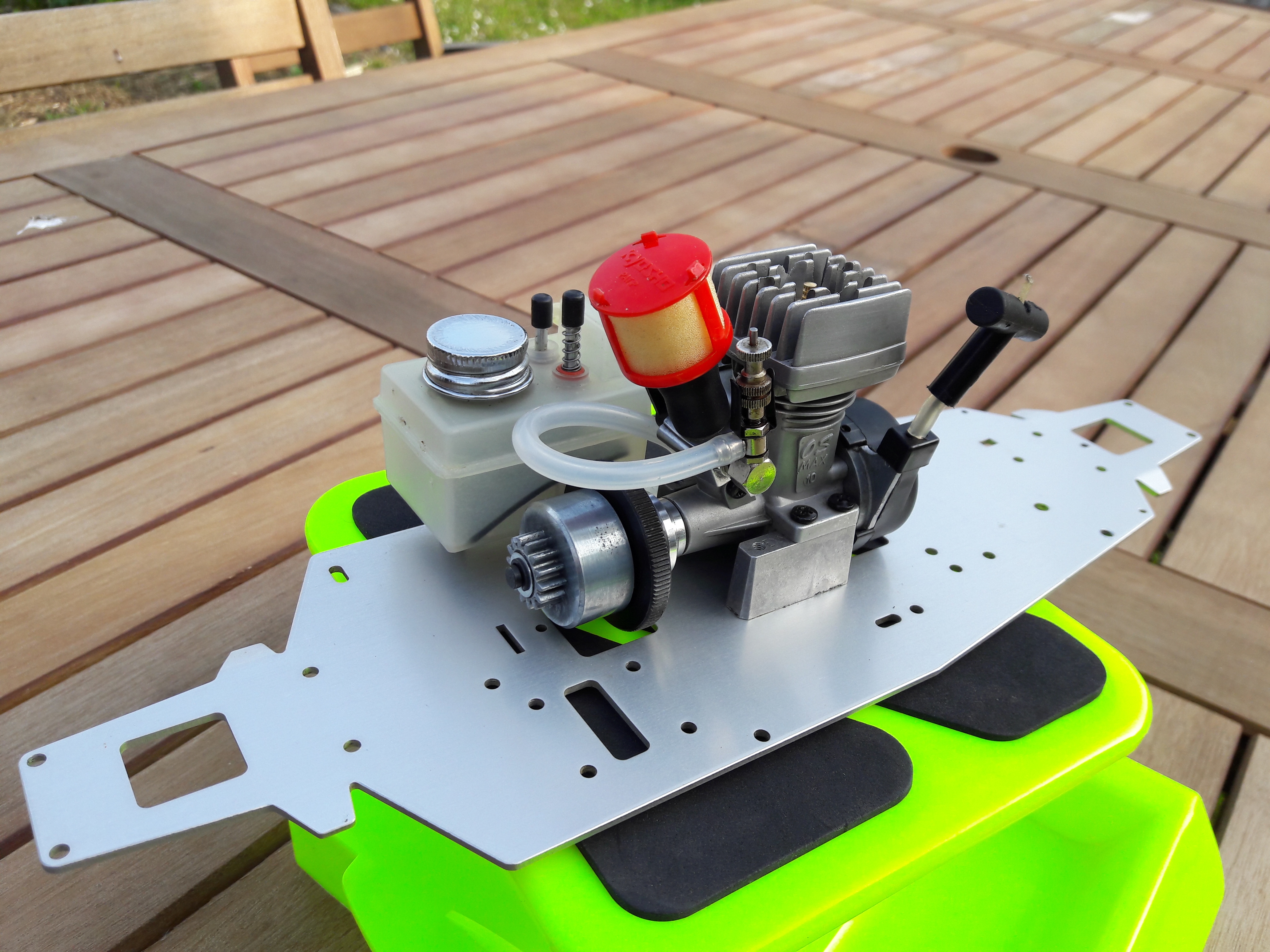

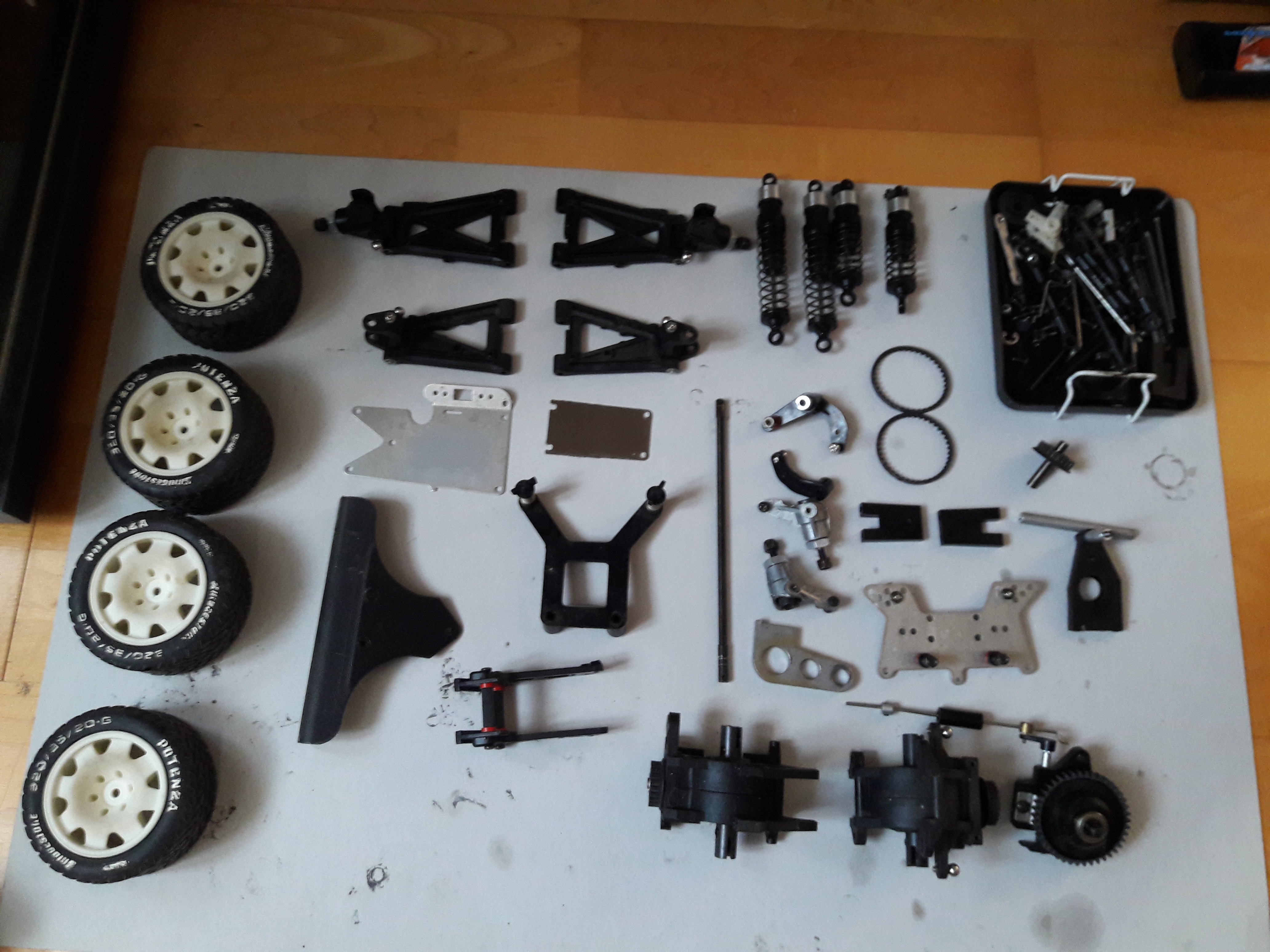

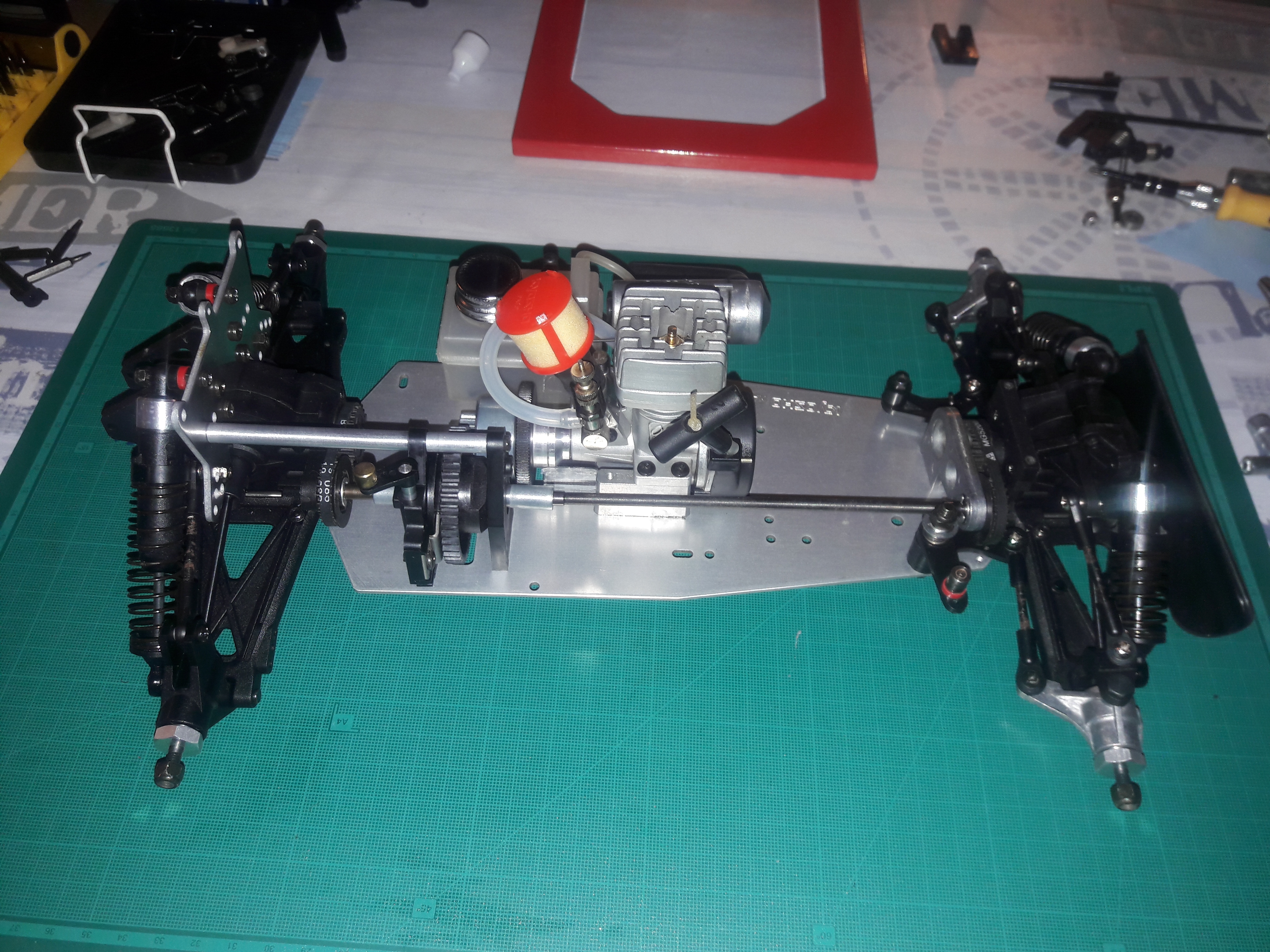

Désolé pour le retard , zupimage ne fonctionne plus j'ai du faire autrement.
du coup je poste les photos du moteur avant - après , de la voiture démonté mais aussi en court de remontage. Entre temps j'ai fini le remontage et j'ai pus faire fonctionné la voiture (seulement sur socle) , j'attend que la météo sois plus clémente pour prendre de belle photos de la voiture finis :ange: .
