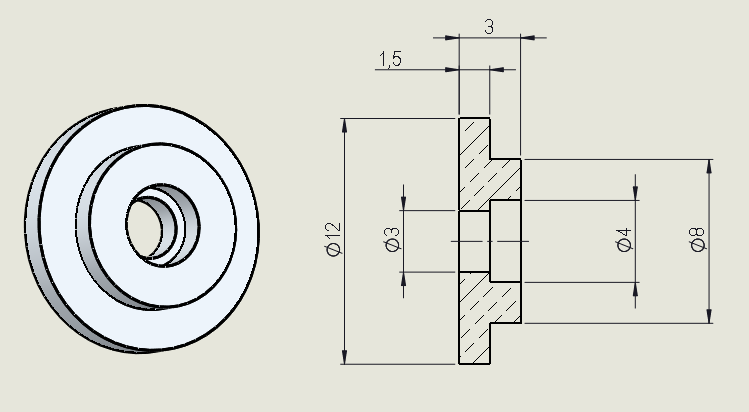

Thomas Wok
Messages : 8
Inscription : 17 avr. 2018, 16:52
Re: Slipper de Lazer ZX-R
Message par Thomas Wok »
. :salut: .
Je ne trouve pas de kit TM-19 :cry:
Est ce que quelqu'un pourrait confirmer ou pas les cotes de la piece qui retient les rondelles ?
Merci
