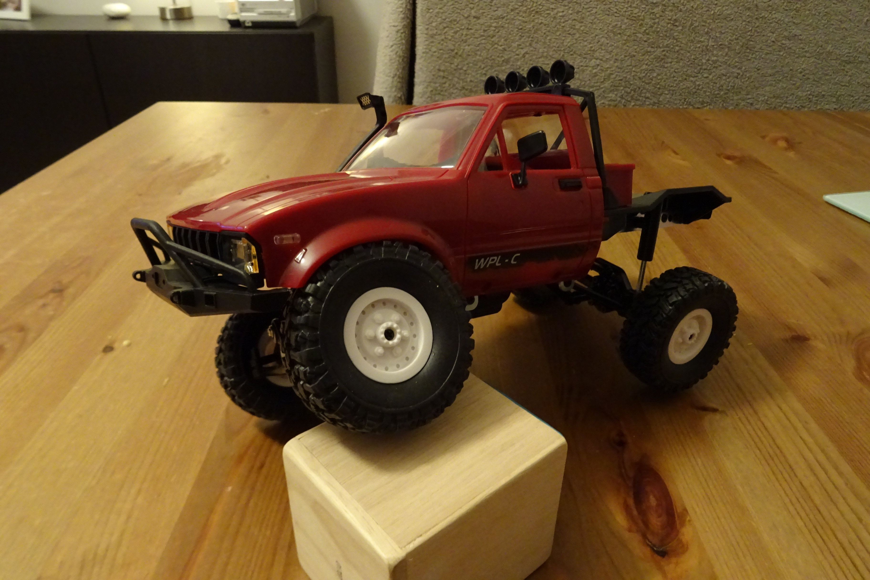

Cherchant un petit 4x4 j ai lance mon dévolu sur ce petit modèle à 30 €
Au programme
Variateur,recepteur, servo et Lipo
Et modification des amortisseurs, ça croise mieux !
wpl c14

J ai pris un rtr mais il faut remplacer le servo Var recepteur du coup le kit est mieux si on veut aller au pas
Pour les amortisseurs ,remplacement des tiges d origine par de la vis de 3x30, il faut repercer le corps de l amortisseur à 5.5
Ensuite remplacement des ressorts par ceux d un 4 couleurs
Reste a recevoir la Lipo et un servo

J' ai acheté seulement 2 composants de cette WPL pour équiper ma maquette de 5 HP et les 2 m'ont posé problèmes :
- les cannelures du pignon de l'axe du couple conique de pont arrière se sont mangées - un peu de colle structurale a été nécessaire...
- le moteur 180 a commencé par fortement parasiter ma radio en 27 puis a grillé !
Facilement remplacé par un 180 de jouet qui trainait dans mon barda, le "nouveau" se révèle bien plus rapide et sans parasite (j'ai monté les 3 mêmes condos dans les 2 cas) !...
Pas cher du tout mais un peu limite quand même !
Vous avez les mêmes problèmes ?
