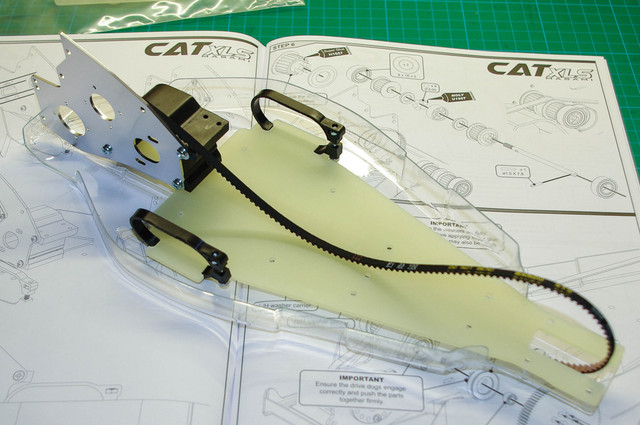

C'est parti pour le montage...
La courroie est déjà celle de la transmission "Pro", elle est bien surdimensionnée par rapport a celle d'origine!

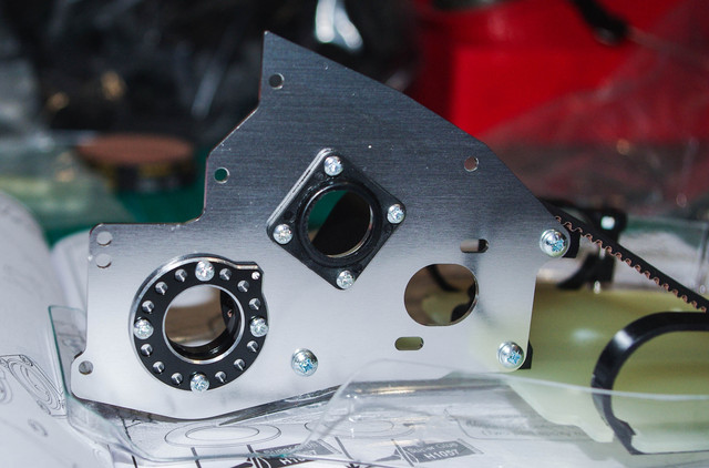

Suite du montage qui se passe pour le moment sans problème.
Les poulies des diff AV et AR sont maintenant en alu et l'intégrateur devient "fixe" et est en acier.
L'installation des croisillons se fait comme a l'époque...un coup de sèche cheveux pour assouplir le plastique
et hop ca rentre comme papa dans maman... ;)
