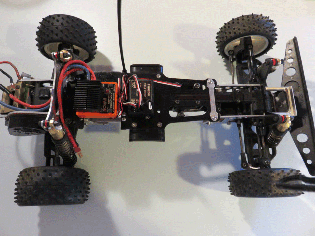

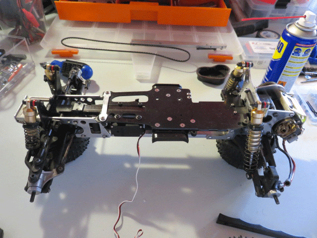

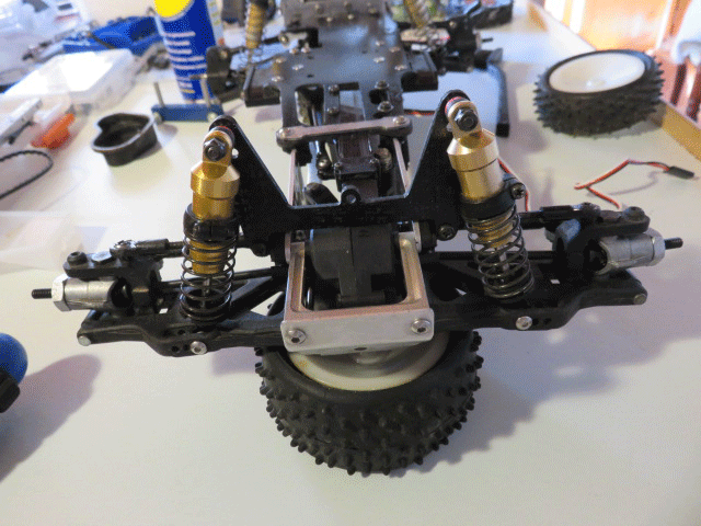

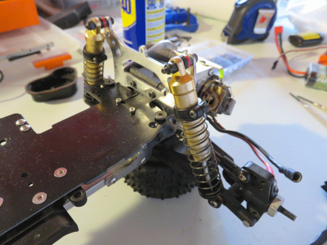

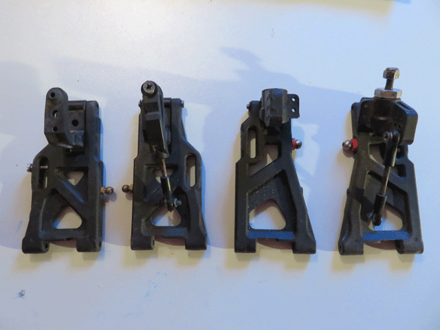

D'abord, installation de ces fameux bras de suspension de Lazer ZX:
Les voilà montés:
Finalement, j'ai monté des amorto GOLD, car les platinium que j'avais etait pas assez en bonne etat pour faire de la course.

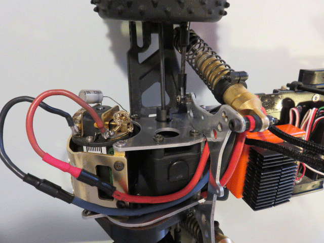

Voici mon support Amortisseur avant fait maison:

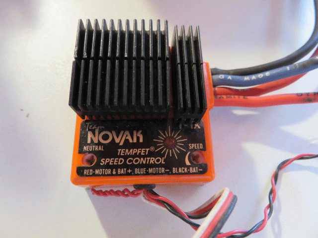

Mon bon vieux et fidele Novak T1-X, il marche encore à merveille!

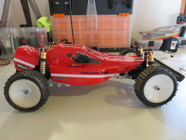

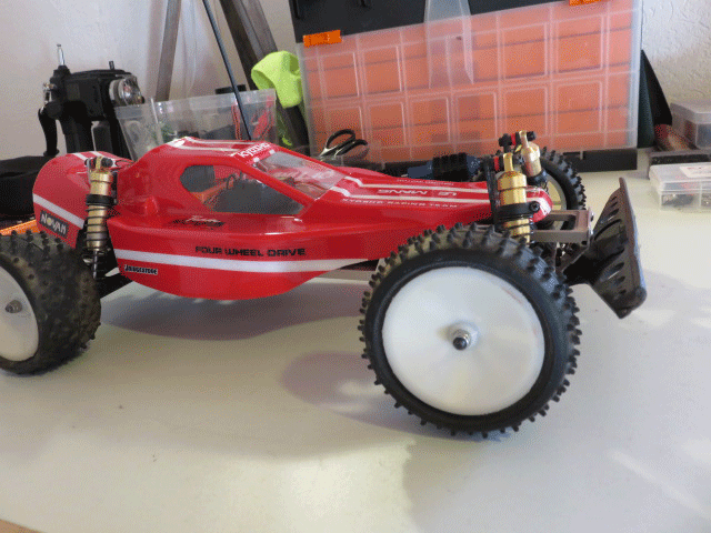

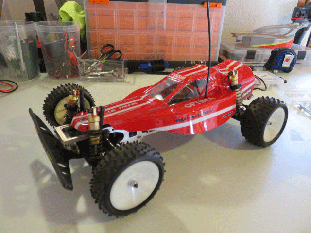

Apres une carrosserie d'Optima Pro, je rajouterai la bagnoire, qui est tout blanche, le jour de la course.
Voilou!
Projet terminé. :salut:

interessant comme modif,ca donne quoi au niveau des voies ?

Alfaccc a écrit :interessant comme modif,ca donne quoi au niveau des voies ?
pour le reedy si c'est un point vert tt,c'est un 13x2.
Que veux tu dire par les voies, desole, mais mon vocabulaire RC en francais est plutot nul.

je me suis mal exprime,j'aurais dut dire largeur de voie,elle est beaucoup plus large qu'avec ses triangles d'origines ?

:salut: avec les triangles lazer tu a elargie la voiture tient t'elle mieux le pavé
c'est ça qu'il veut dire :)

Donc oui, les voies sont plus large, maintenant le test sur circuit sera apres les fetes.
Je penses qu'elle sera plus stable, mon bon on on verra bien.
