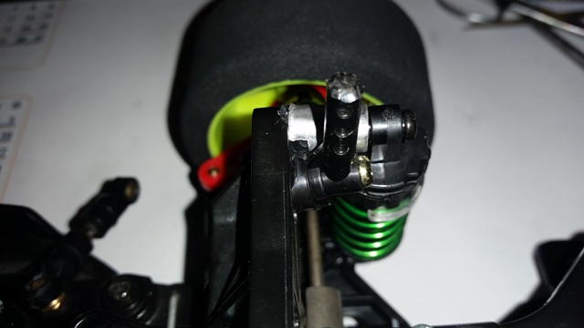

Porte fusée : cerclage fait et posé.
Messages : 7237
Re: Hunty ou le chasseur gentil
Arf, j'ai oublié les photos :
Posé : Image
Collé: Image
et monté : Image

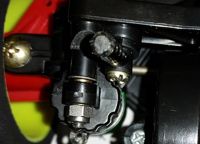

Bon la suite de l'épisode cerclage. Les porte fusées étant OK, je m'en suis pris aux supports d'amorto.
Sur l'avant le coté droit avait été reconstruit mais les 2 cotés ne sont pas symétriques en tout cas ça me gène alors tant qu'a faire, on refaits les 4 plots.
L'idée est de prendre un tube alu brut de 8x6 et de le repercer à 7mm et 6.75mm intèrieur. Dans ce cas il faut prendre 2 précautions : prévoir une surlongueur sur la partie à exploiter, et, pour ne pas que le tube se déforme au serrage dans l'étau, il faut insérer un axe de 6mm.
Et pour que ça enveloppe au mieux les plot à réparer j'y ai découpé des petites "fenêtres" à la fraise avec le dremel.
J'ai pas d'image car j'avais les mains prises :-D
Alors le plot à reconstruire :
Résulat :
Le plot Avant Droit reconstruit Image
J'ai laissé ce qu'il y avait dedans et fait couler par capilarité un peu de cyano spécial plastique.
Le plot Avant Gauche avec la découpe pour que le manchon s'encastre parfaitement.
A l'arrière même principe :
Et voilà.....
Donc en résumé, les réparations sont faites et les cerclage tiennent.
Le fait d'avoir les porte-fusées et fusées de TA01-DF01 je n'ai que mes roulements standards.
Le support moteur et les nouveaux pignons arrivent ainsi qu'un jeu de 4 amortos hydrauliques. Merci à une promo nocturne chez un revendeur royal :ange:
Il me manque donc le save-servo et les fiches pour cablé le moteur.
Démontage quasi-intégral et remontage facile, une voiture simple, j'ai hate de la faire rouler.
