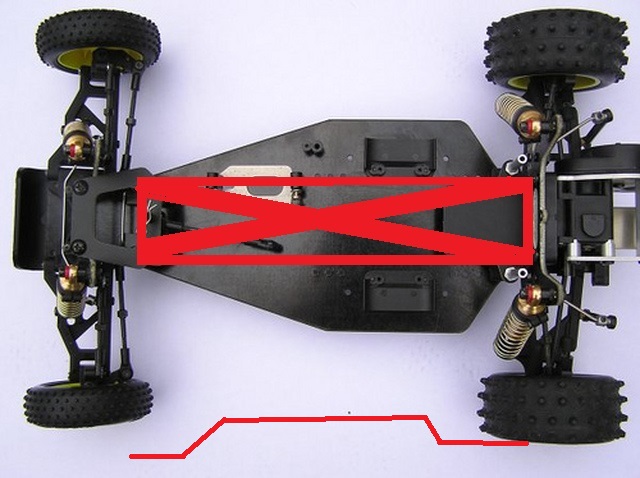

Et question con mais en ajoutant une ligne de renfort. Genre un un plat de 50x2 repris sur 4 point de fixation. Il ferait office de crois de St andré et limiterais le vrillage sans ajouter de poids faramineux.
Je connais pas l'architecture du chassis, mais avec une photo vue de dessus on doit pouvoir faire un truc

Les biellettes n’empêcheront pas le vrillage.
Par contre une platine alu dans ce genre là :
Okay mon dessin est pourrit mais on comprends l'idée, le trait rouge du dessous c'est pour indiquer une forme possible pour la platine vue de coté
