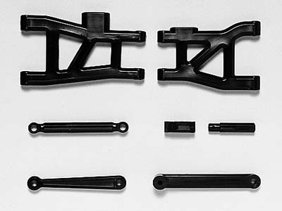

Pour réduire la largeur du DT02 j'ai utilisé les armes de la DF02. Un type seulement pour l'avant et à l'arrière.
Voilà la différence
Différentiel et roulements inclus dans le kit
Amortisseurs à huile du kit et uniball par thunder tigerTS4n
les liens supérieurs ont été raccourcies
Antérieure monté
