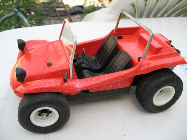

Voilà un projet qui traine depuis longtemps sur lequel j'ai enfin un peu de temps pour bosser: adaptation d'un M04 sous une carro de Manx de chez Cox.
J'avais ouvert un post pour faire un choix de jantes, je vais tout d'abord y reprendre quelques toff histoire de refaire un peu l'historique quand au choix du chassis.
Donc commencons par le matos:
- 2 trains de M04 optionés (nota: les amorto bleus vont partir sur un autre projet, les mêmes couleur alu vont les remplacer)
- Les jantes et pneus choisis:
- Le Manx Cox
La difficultée: adapter le train arrière à l'envers pour mettre le moteur a l'arrière: pour ca j'ai fabriquer une petite pièce en cornière inox 10/10 achetée en GSB:
Pour le train avant, un peu plus facile, là j'ai utiliser de la tole inox 10/10 faconnée à la scie sauteuse et a la Dremel puis pliée:
Le tout a été assemblé sur une barrette pour definir la forme du chassis afin d'en préparer l'ébauche en CAO ce qui sera la prochaine étape
Vous allez me dire que ca fait short mais la batterie de 1/16eme (petite et plate: elle doit passer sous les sièges) devrait rentrer tout juste si je me suis pas planter en faconnant mes pièces
To be continued .... :pop: ;)
