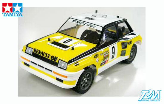

Si, y'en a 2 chez Tam:
La R5 Turbo sur le M05RA qui vient de sortir (NB: avec les jantes de la Honda S800 et un peu de déport, elle serait 100 fois mieux ! :roll: )
et tu as aussi la version vintage 58026
