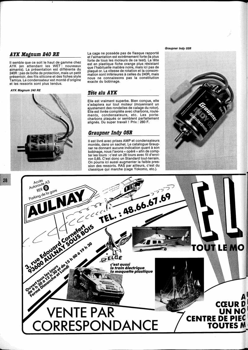

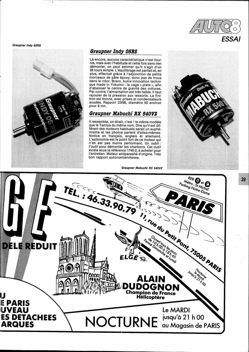

Salut, ton moteur n'est pas vraiment le bon, mais c'est de la meme famille:
Tu dois avoir le INDY 05 RS, avec la cage plate de chaque coté en haut à gauche.
Et celui d'origine le INDY 05 R (en haut à droite) vendu chez Graupner Allemagne,
où le même avec une étiquette blanche YOKOMO 05R.

bien vu prp c'est un indy 05 rs.
merci pour la documentation. très très réactif.

J'ai eu scanné , mais c'est sur Retromodelisme...maintenant :top:
