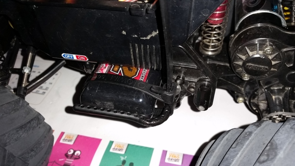

Ayez Lunchy est pret pour recevoir les Lipos Stick et si j'enleve la calle en mousse, même les lipo hardcase standard.
Je n'avais fait aucubne modif dessus depuis 06-2015 !!!!
Un support de carro mis en forme et un bon vieux collier démontable, ça fait bien vintage !!!
et ça marche....
Un petit trou de 1mm dans le rebord et j'accroche mon alarme lipo et avec mon adaptateur je peux brancher mon lipo directement sur le vario... yahoo !!!
Plus qu'a remettre la carro pour rouler....dimanche ça va donner.

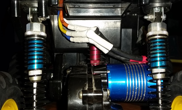

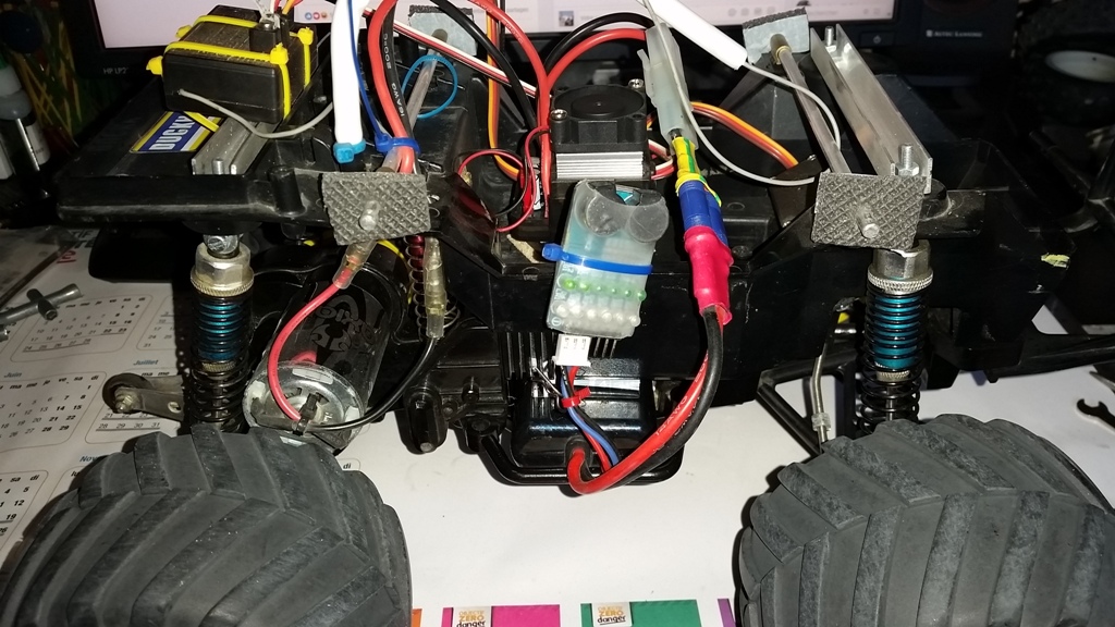

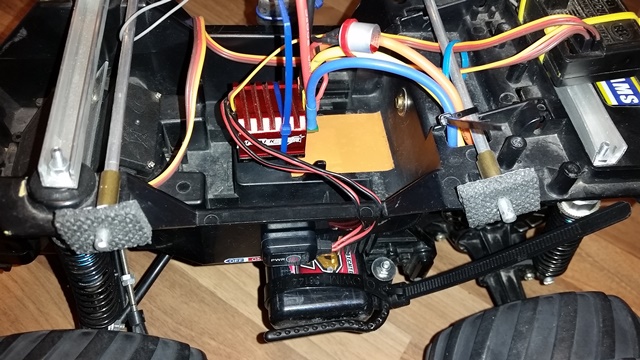

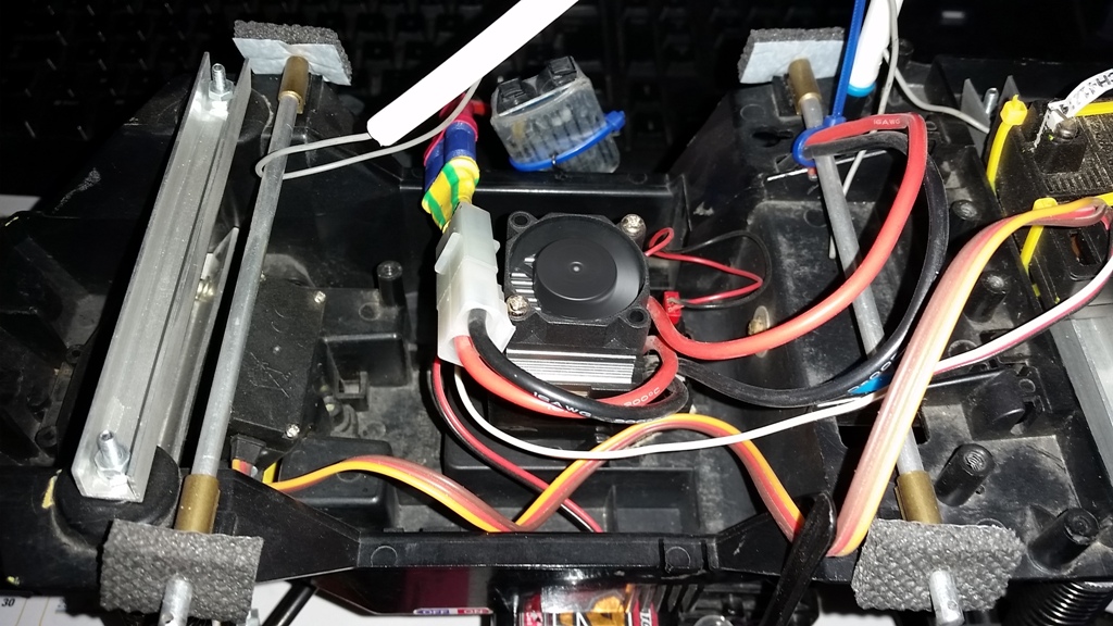

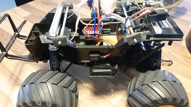

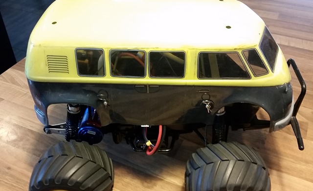

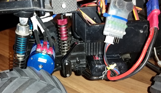

Ayez, c'est fait !!! et c'est l'éclate. Il bouzine juste comme il faut et arrache les cailloux.. faudra que j'essaye sur le bitume.
Quoi ?? Qu'ai je fait. Lunchy se retrouve un petit moteur brushless 13.5T noname . Il est poussé par un ESC Turnigy Sportman 60A. Les 2 font un bon combo. Il a propulsé La Vieille (Royal Ripper) puis le Proto FF et maintenant Lunchy !!!
Inside :
Tout prend sa place, le Sportman possède une prise vantilo au cas où. Sur les 2 autres voitures il a été inutile. Ici il est vraiment enfermé, a surveillé donc.
Tout les éléments ont Okay et j epeux maintenant mettre n'importe quel accu dans le chassis, même des Lipos classiques.
Mon système de fixation est, certes, moins jolis que l'origine, mais il est plus solide et plus modulable.
les câbles trouvent leurs passages presque naturellement, et tout est prêt à fonctionner.
L'idéal pour moi :
Un groupe propulsion moderne et économique et une télécommande à manche Vintage ( Toujours mon Attack SR)
J'ai ajouté quelques touches de boost et de turbo via l'ESC et j'arrache les poils du tapis (SI SI). Il tourne sans capteur et ça ne pose pas de soucis.
Ptetre faire un petit bouchon si ça n'existe pas....
Je suis super content!!!! Il reste une chose à voir éventuellement, modifié ou faire ou trouver une roulette anti-cabrage....
