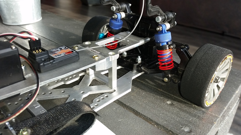

Au clair d'écran blanc, j'ai modifié encore une fois cette pauvre machine... il me reste une seule modif à réfléchir ( stabilisation du train avant : mouvement Avant-Arrière lors de l'accélération), mais pour l’instant, elle a hérité du montage rapide pour la protection d'accu et surtout le "bloc" accu est avancé au maximum, ce qui a fatalement fait passer le moteur sur la platine supérieure. J'y ai d'ailleurs fixé une petite cale(platine) pour fixer le vario. Je pense que le peu de perte du à la montée du CDG est largement compensé par l'avancé du pack.
J'ai aussi changer quelques vis pour avoir du cruci partout...sauf 2 vis, je croyais avoir du M3x25... bah non... c'est ballot.

Sinon voilà les photos de l'évolution, beaucoup plus directive je trouve...
vue d'ensemble : Image
j'aime bien, elle me donne envie de faire un buggy proto 4x2 traction. :smoke: :smoke: :smoke: :smoke:
Le support vario est fait sur mesure pour suivre la forme de la carro :
Si on veux tout grouper sur l'avant, il y a pas tant de place....
Sinon derrière, c'est hollywood :
