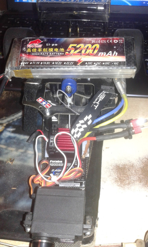

Ph3nyx,voici la lipo utilisée
voilà dans le chassis

Pour ton lipo, le plus simple serait d'installer le système des F103GT
A voir si il est compatible avec la platine...
