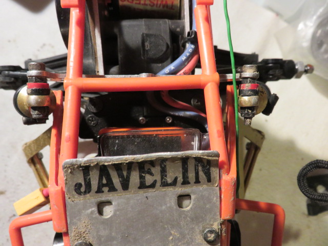

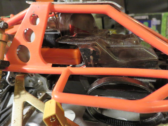

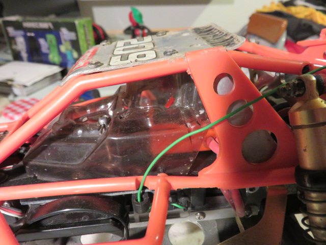

Salut voila les Photos du pilote avec le Novak dessous, le récepteur radio se trouve sous la platine radio entre le diff et la batterie.
Par contre il faut le pilote du Javelin et non celui de l'optima, celui du Javelin a plus de place a l'arriere.

ok, je vois le truc , je vais regarder ce que je peux faire et si mon pilote est un de javelin ou d'optima
merci des infos
merci des infos

euh... normalement le pilote javelin est assez étroit à l'arrière car il est dimensionné pour passer sous le support de l'arceau en aluminium.
ça va être juste juste non?
